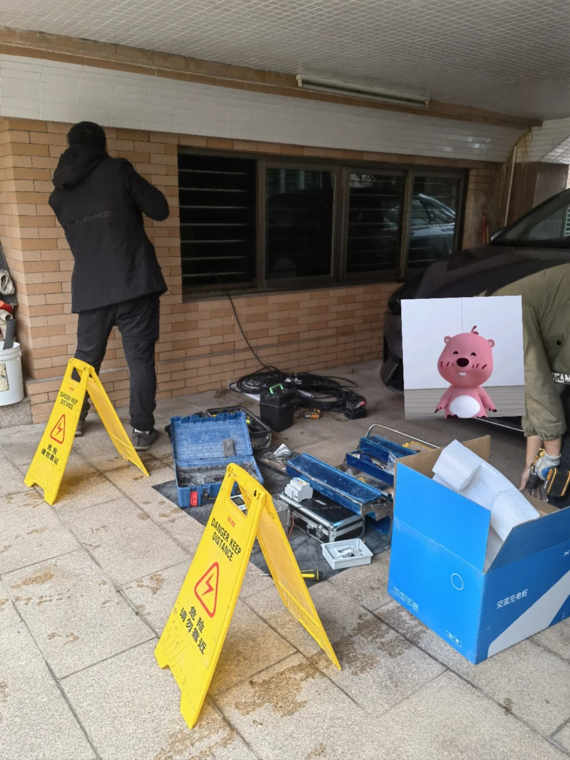

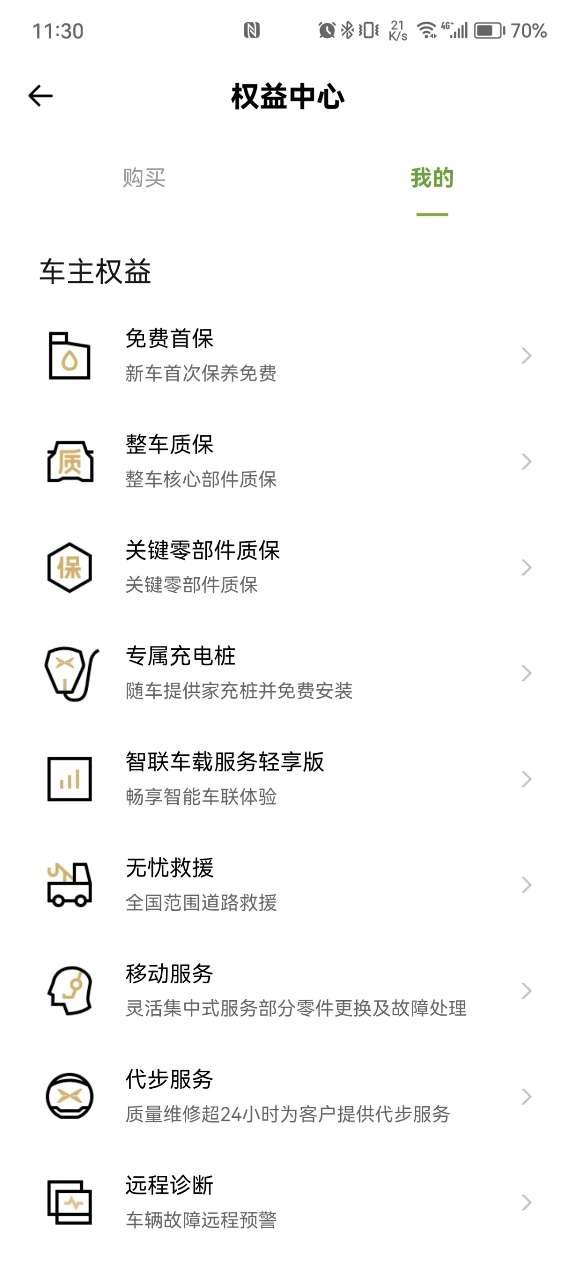

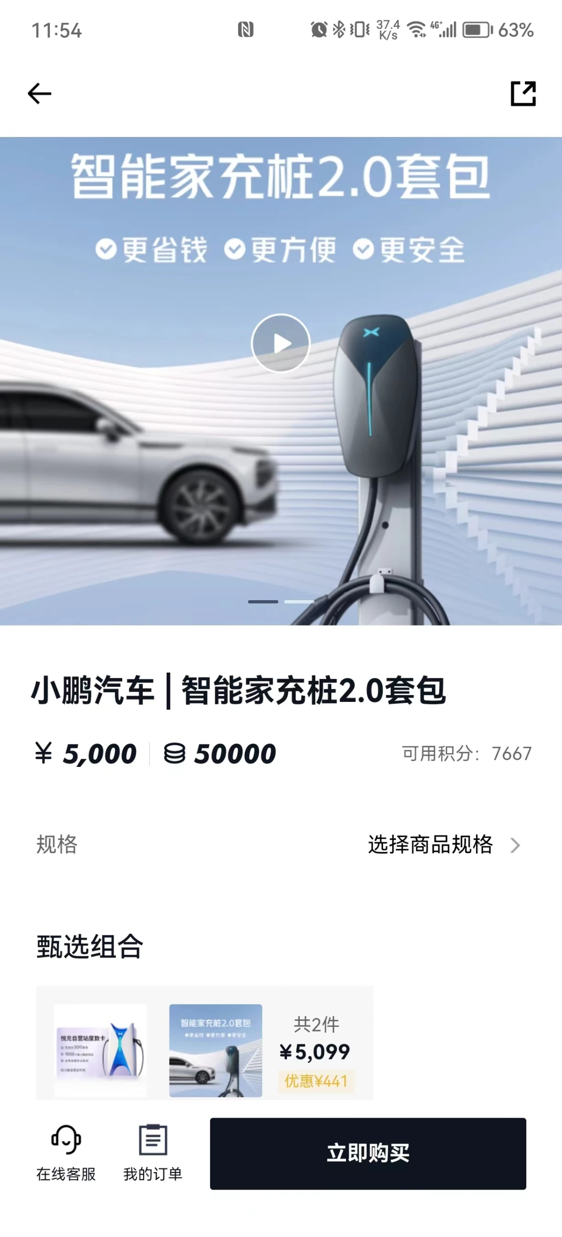

早期购车的车主有赠送家桩的权益(感恩去除了一大笔安装成本),送的是第一代单相7kw壁挂式4G充电桩,配套赠送自电源点起30米内的基础施工安装服务~
有车位条件安装的也可以自费购置第二代三相11kw的充电桩,比第一代只有单相7kw的充电更快更香!

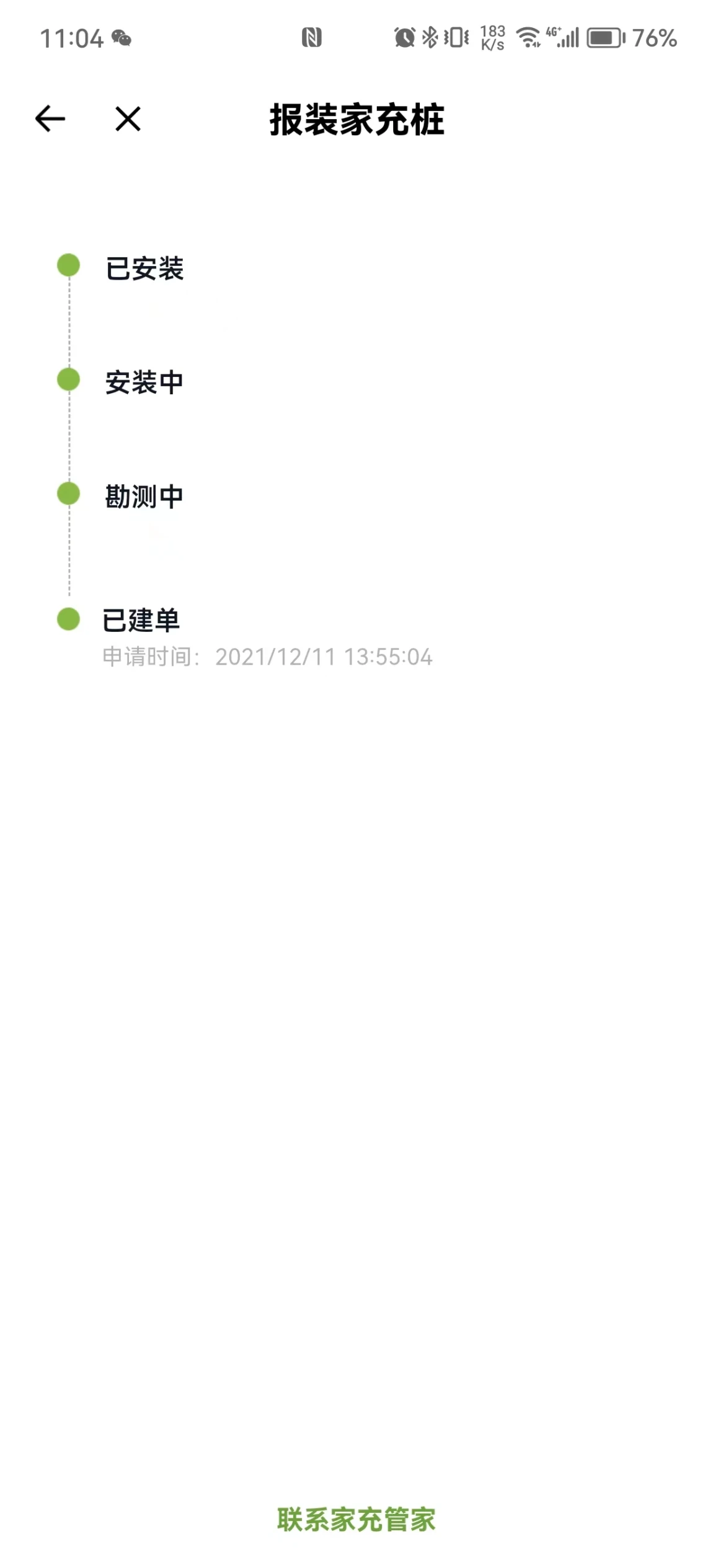

Second·报装
报装分为3步,首先确认你的车位是否可以安装充电桩。(必须是专属车位才可以安装!第一步先搞定物业);
第二步,在当地的电网申请安装充电桩的电表。提供购车发票或者订单、车位购买合同/自建房购地合同、收据等,能够证明是专属车位的资料。(ps:只有专属车位才可以享受国家给的新能源供电优惠哦~自己判断不来就申报当地电力局,app预约即可他们会派人上门查看,无需收费)

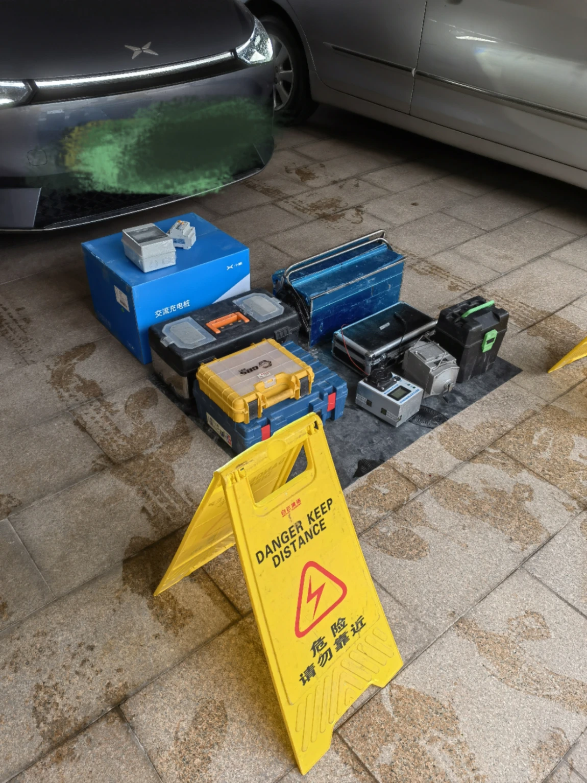

申报成功后,供电局上门安装电表。
第三步,向【家充管家】报装家充。
Third·安装

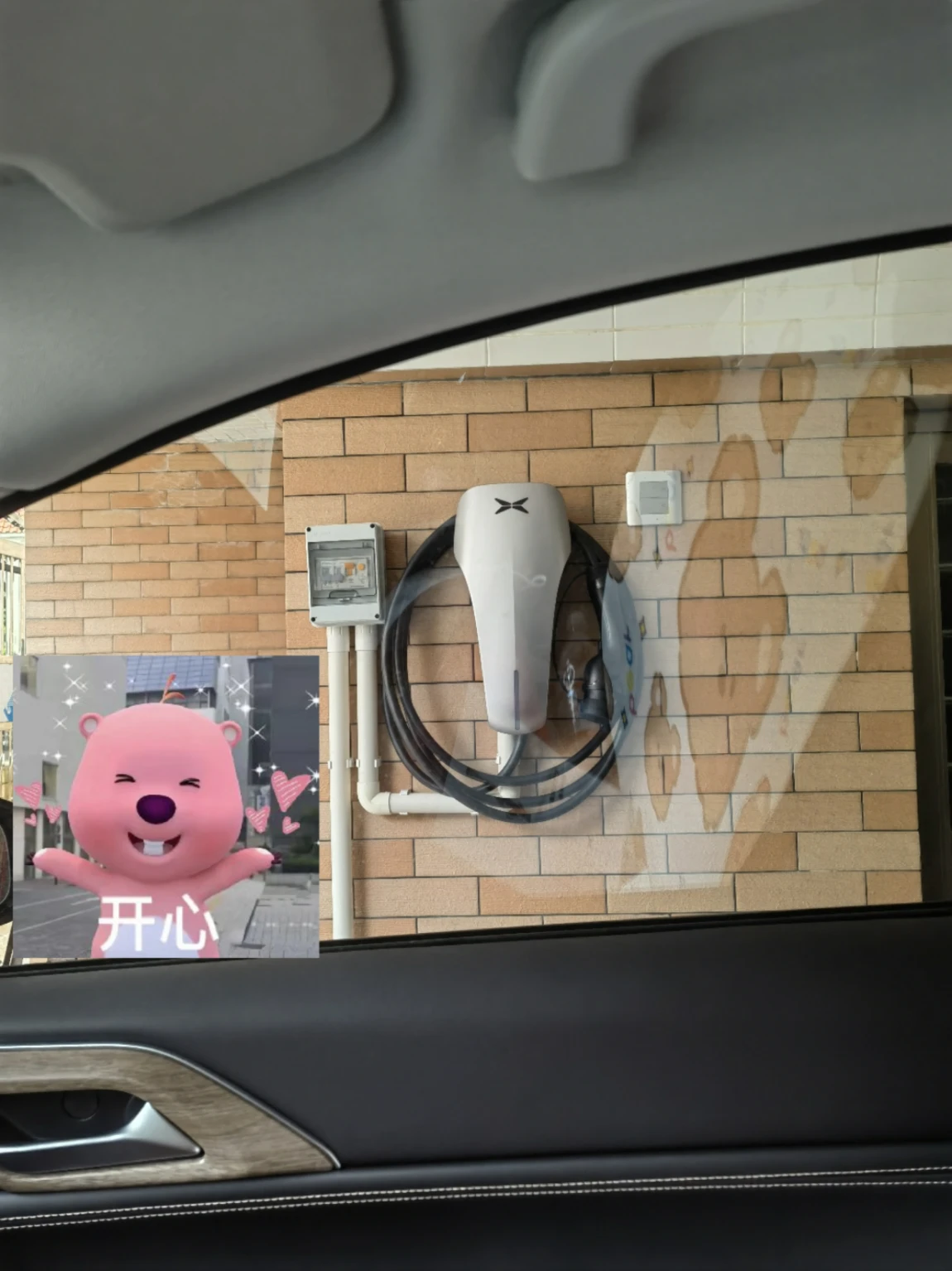

历时两个星期的报装,终于装上了我的专属家充~建议在公用车库安装家充的鹏友可以加装保护箱,防止被随意使用和被不知情的小朋友玩弄。(目前ota已更新防盗锁,双重保护~且只有授权人可以使用,也去除了早期扫码就能使用的顾虑)

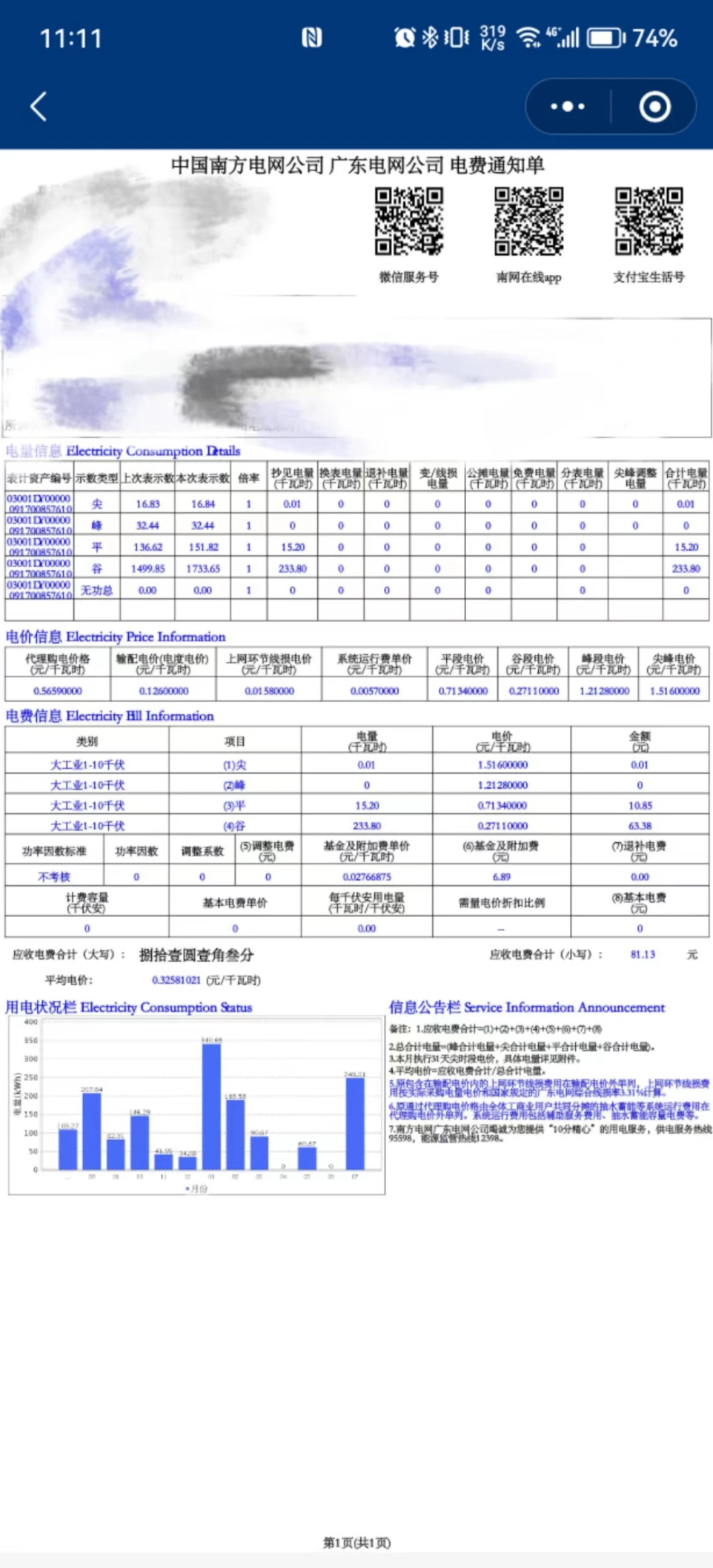

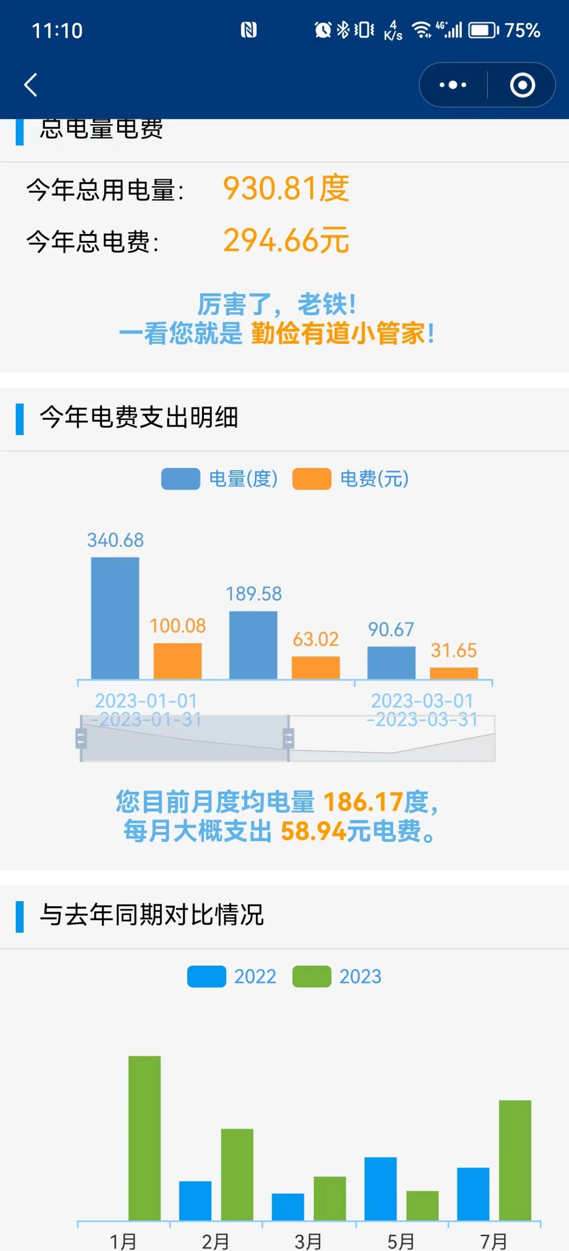

根据南网统计,本年度至今已使用家充充电930.81度,总电费294.66元,折算下来每一度0.3元;再按照我个人的行驶习惯计算(仅供参考),每一度电可行驶5公里左右,由此可得每公里6分钱
而在同等的用电度数情况下,对外营业的慢充充电桩最低价0.7元一度算,花费也在600元以上。
家充实现是太香了!!!!
电价分为尖峰平谷四个价位,其中尖段1.5元一度,谷段0.27元一度,相差5倍,如出行时间不赶的情况下可尽量选择谷段充电。
