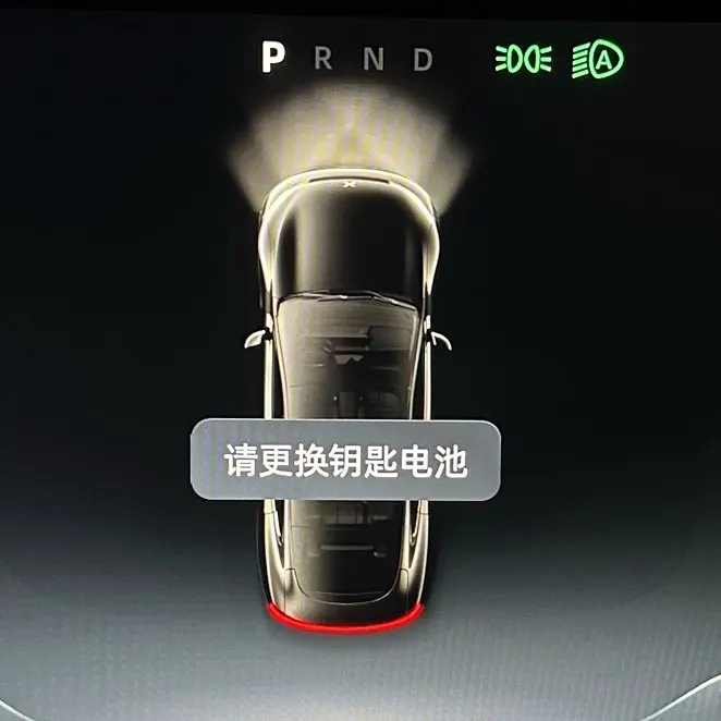

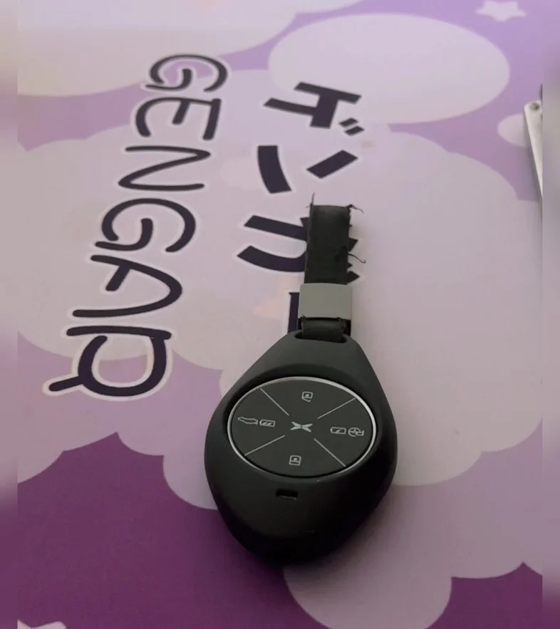

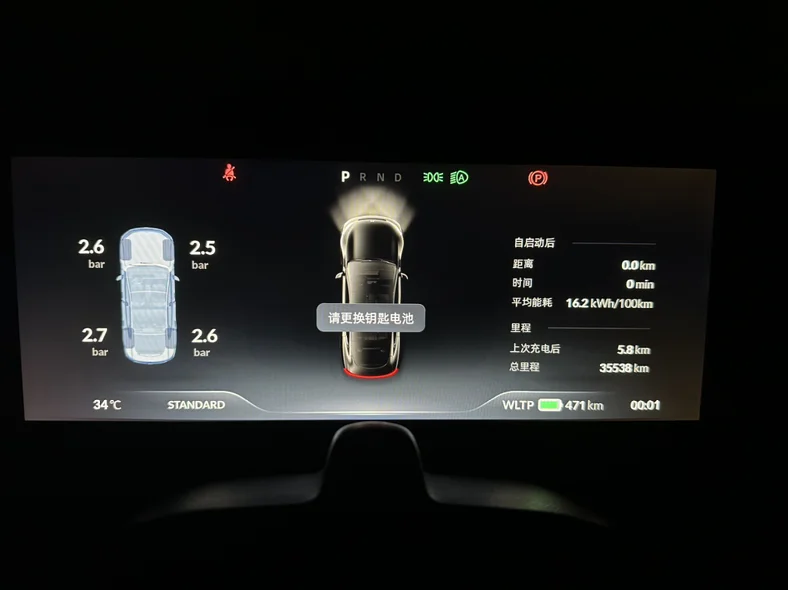

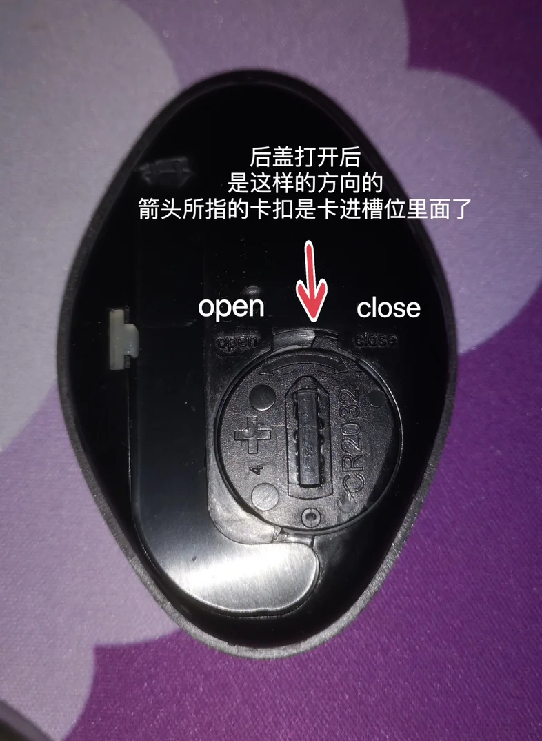

拥有这把圆咕咕的车钥匙🔑,肯定是老老车主了,这么久远了又到了钥匙电池没电了要更换的时刻了。仪表盘会显示“请更换钥匙电池”

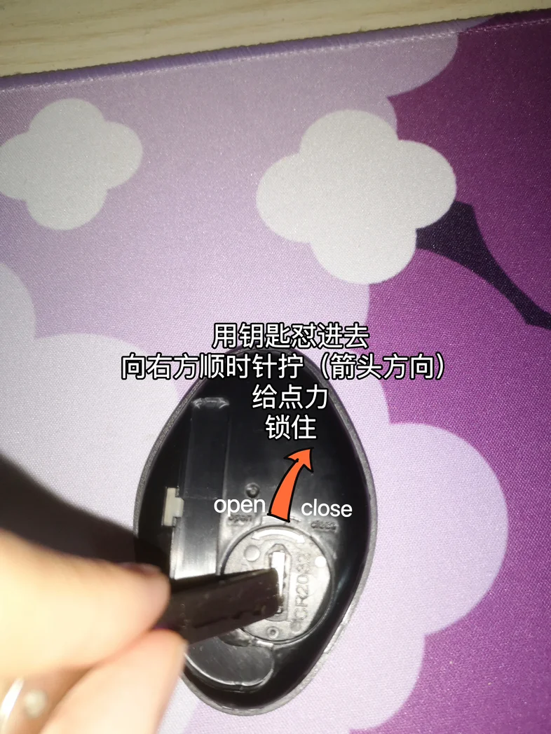

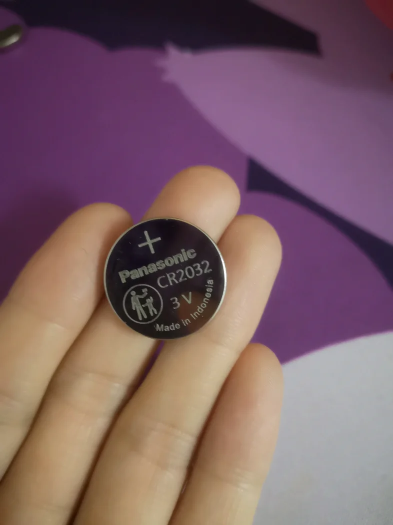

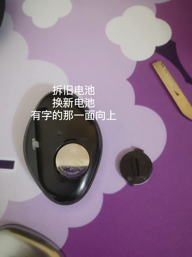

自己可以去买个电池自己换,电池型号是 CR2032
(以下视频教程)
以下附带图文讲解

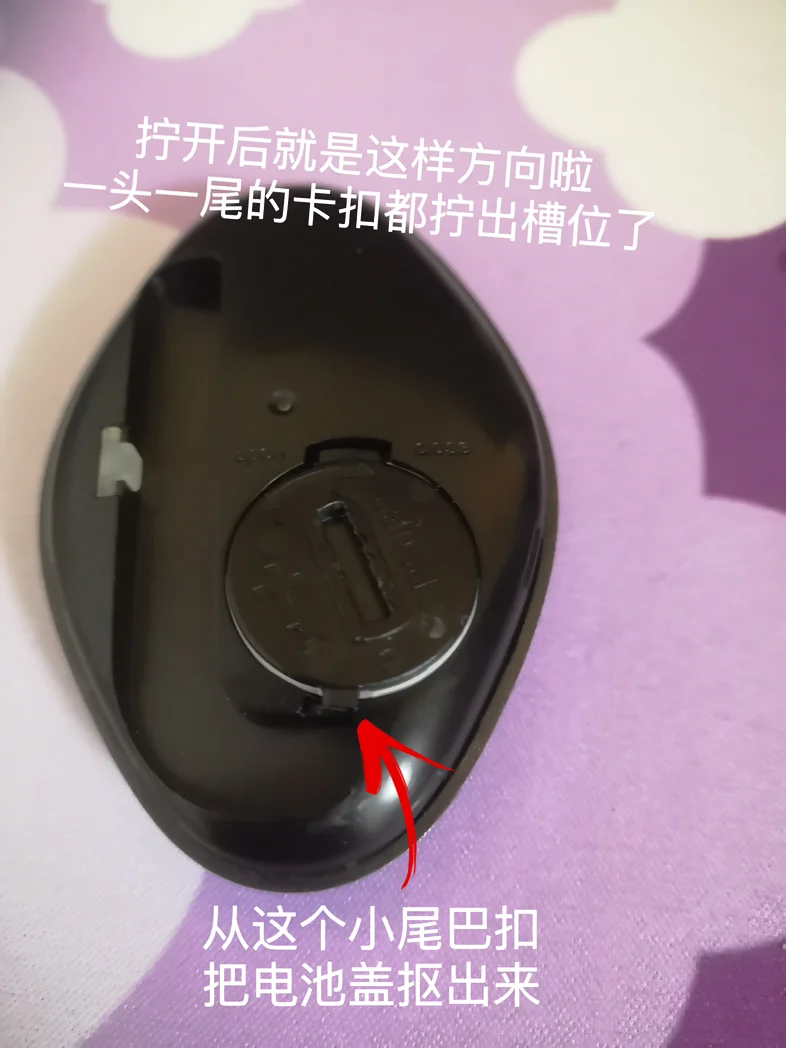

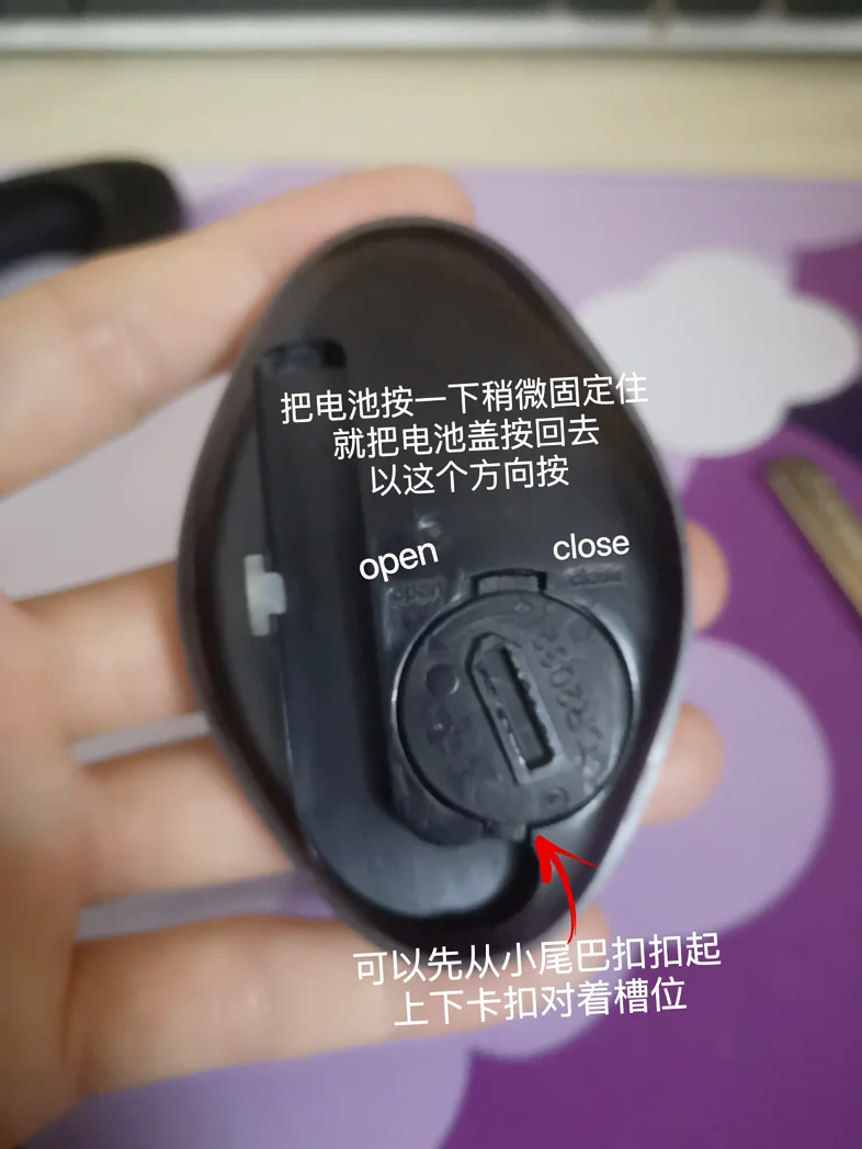

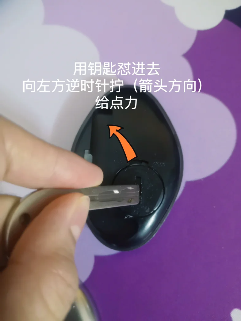

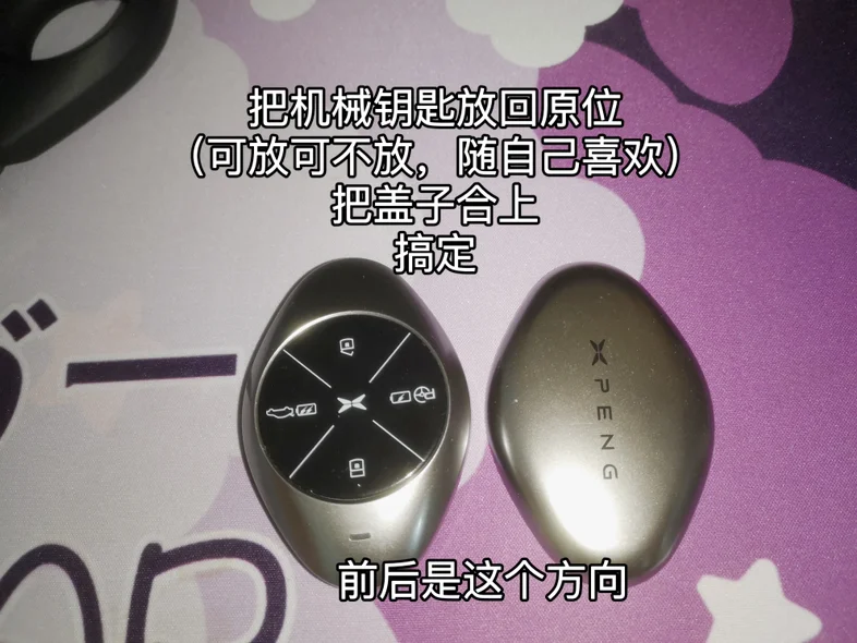

终于知道为啥老款钥匙有软壳了,因为拆多了盖子会变得有点松噶几噶几响的😂😂打消了我拆软壳贴贴纸的想法了😂
更换电池成本很低,用时很快的,咔嚓一下扭一下就搞定的了,我的电池在pdd买的哈哈哈,2元/粒,可单买,就是便宜货,半年就要换一次,,,,,🤦🏻‍♀️🤦🏻‍♀️下一次买个贵的试试。。

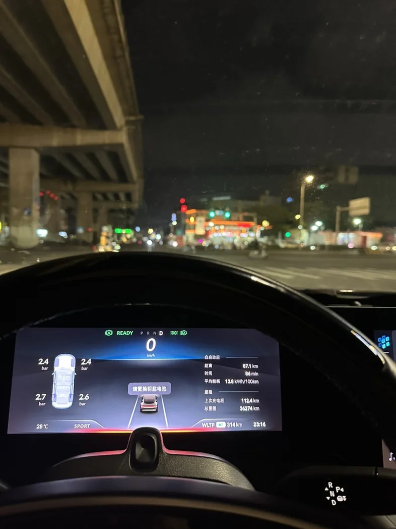

一般仪表盘显示钥匙没电但是还能撑很久的(都不知道到底是不是没电的,,,)显示了两个多月我才在某一个时刻想起来“哦对,换电池”

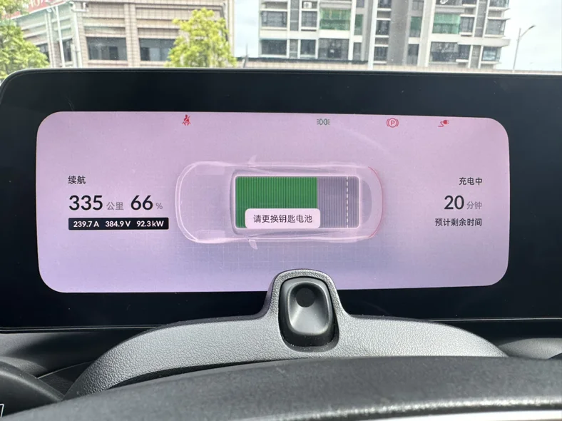

换了电池再也不用饱受没电之恼。钥匙没电,解锁车辆就“噔噔噔”的叫个不停,上车叫,停车叫,只有开车时不叫,,
还一直在仪表盘中间一直一直一直显示“请更换钥匙电池”,解锁显示,停车显示,充电也在显示,更恼人的是行车中也显示💢离大谱。
