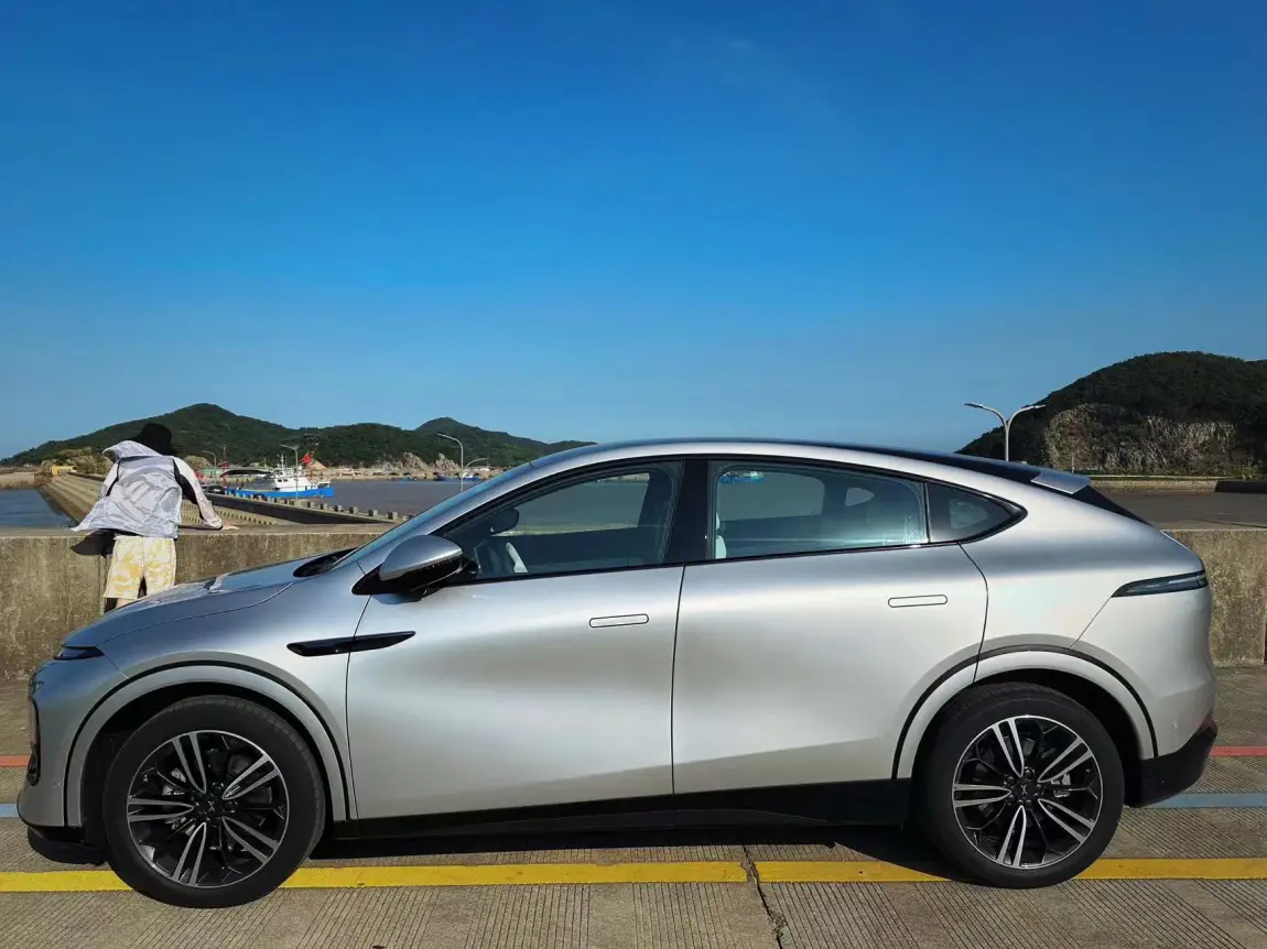

开始po图。先放G6的美照
远看侧颜还是很好看的

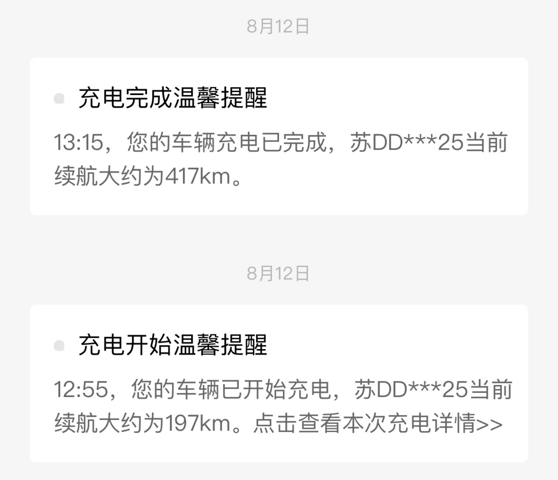

二、 关于续航及快充
车辆配置情况580MAX银外灰内20寸轮毂,表显CLTC满续航560KM

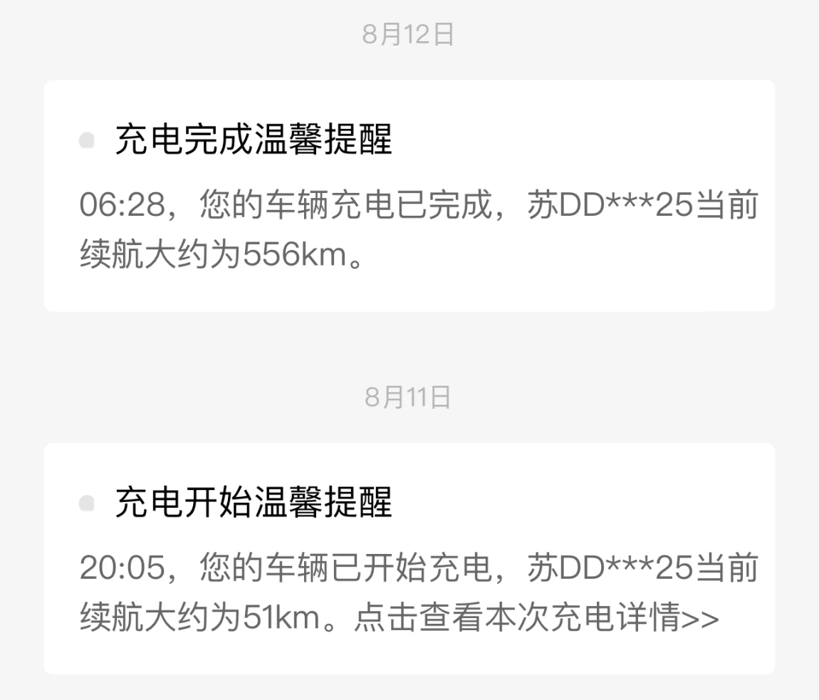

本次自驾游充电情况如下:
1.出发前一晚 从51KM-556KM,用时8.5小时补能505KM
2.到达象山后 从197KM-417KM,用时20分钟补能220KM

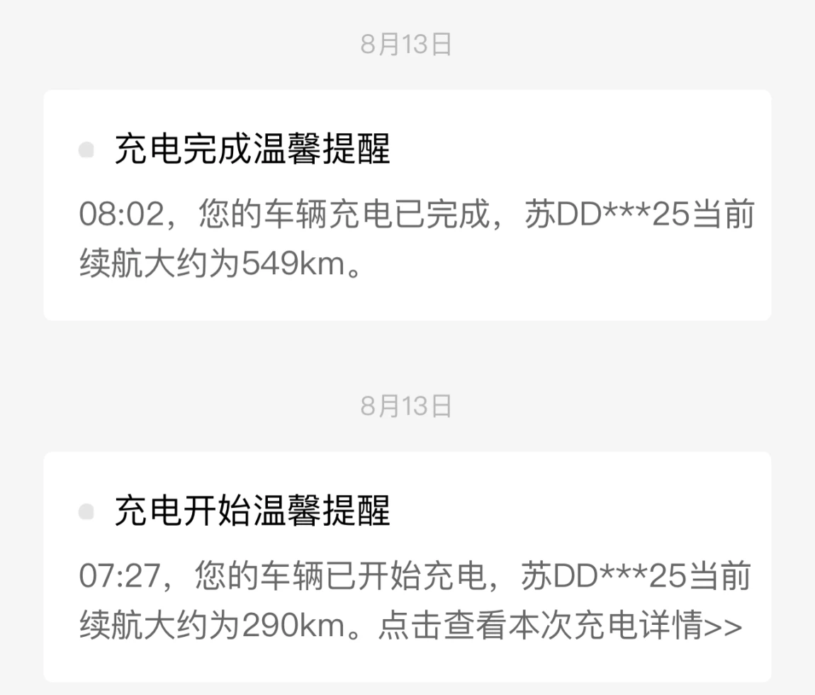

3.看完日出后 从290KM-549KM,用时35分钟补能260KM
4.到达嘉兴后还剩余85KM。
续航总结:本次自驾游消耗表显CLTC里程:556+220+260-85=951KM ,本次自驾游实际行驶里程:287+355=642KM, 整体续航达成率67%。
