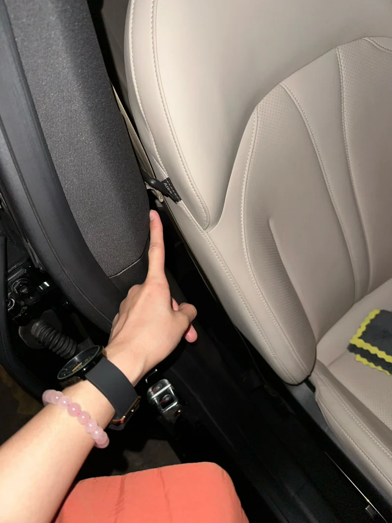

最近车内右方的异响频率比以往高👂🏻,本想躺平不管不顾的,但最近高频率没办法不去在意了,还得要去找找师傅帮忙解决。

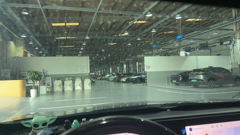

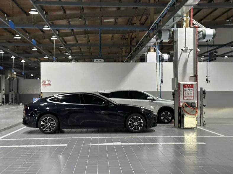

广州最大的鹏厂-黄埔服务中心 我又来啦(又

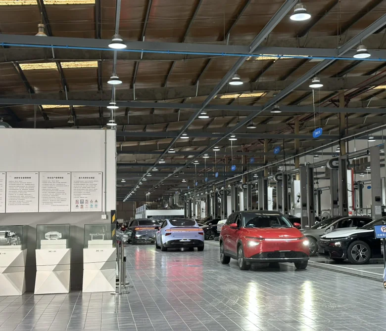

❤️最喜欢来黄埔,其一原因是车间空间大到怎么开都不怕,车位超级充足,修理厂大口敞开,不会撞到不会蹭到(除非发鸡盲发耳撑),接待客人空间也大,兼且舒适。

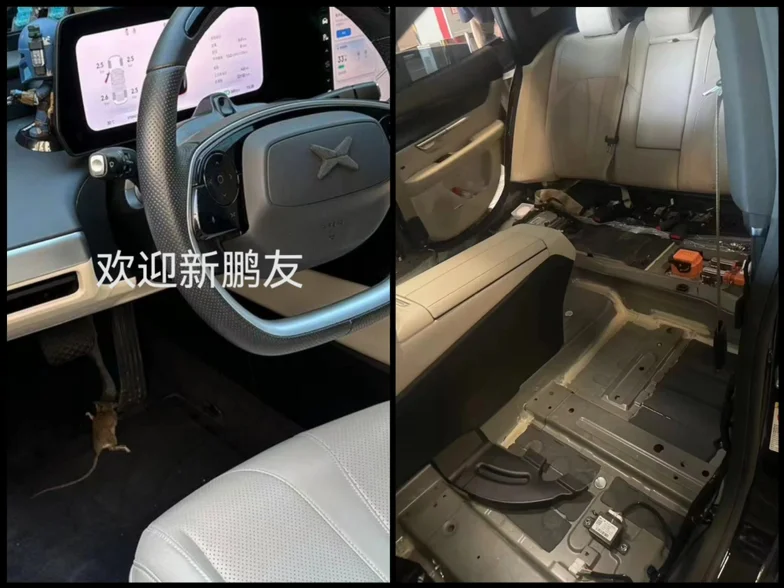

❤️其二原因是:黄埔店曾经救了我和佩奇“一命”🥹车里进老🐭导致十分非常超级无法接受的臭味🤢,是当时只有黄埔店能接,帮我从头到尾细致的反复精洗消毒祛味,车就在店里安全存放通风透气一个月,一个月提车后真的一点味都没有啦🎉座椅也除了真皮味,也没有小动物的味啦。当然,以上操作需要自费💸
(外面洗车店汽修店也确实能清理,但重点这么长时间我只敢放售后里)

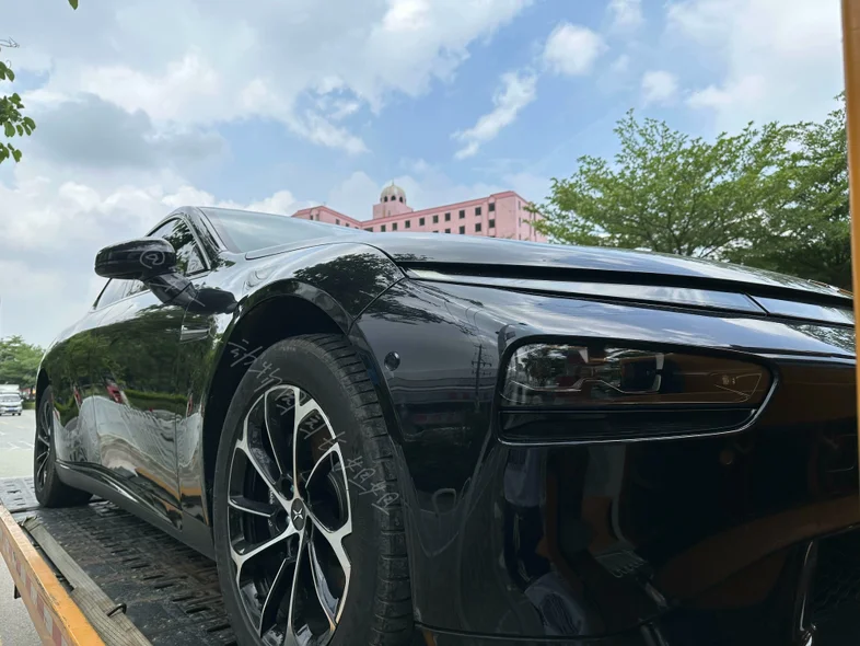

(幸好我发现🐭的时候没有开空调,车都开不了,直接叫保险的拖车帮我拖去离家50km以内黄埔服务中心)

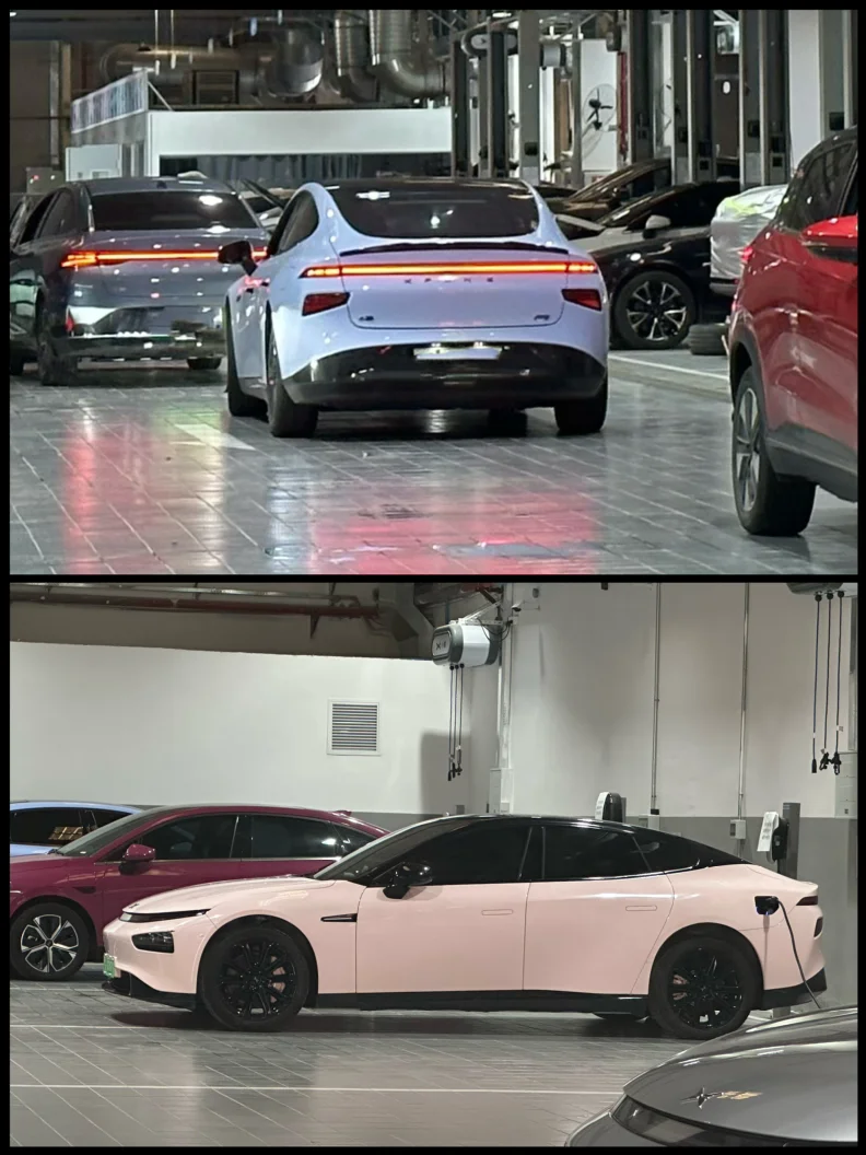

好家伙,这次过来,我第一次见黄埔店里这么多车😂,一楼接待室都坐满了😂大部分都是做30W+活动的吧?😂这次来好热闹😂
还瞄到了有两台p7的贴膜色好好看非常马卡龙色戳心窝😍

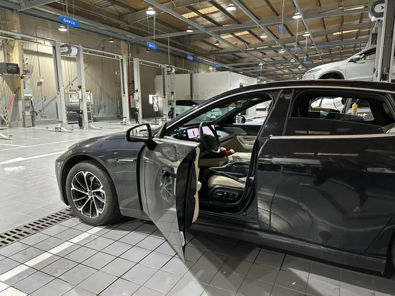

把车停车位上直奔前台找接待交钥匙交车,提出我车上的问题,颠簸路段异响是主要问题,交给师傅去解决了。

不知道你们的车有没有这回事,反正我的车很鸡贼🤦🏻‍♀️,每次发现有点不一样的声音时,每次去售后试车它都不发声了,莫名其妙的好了,就总要反反复复的跑甚至高速都跑了它才哼唧唧的响2声,好在我们也听到它哼唧的那两声,,,捉到你了。
继续把你逮回去处理异响🦭

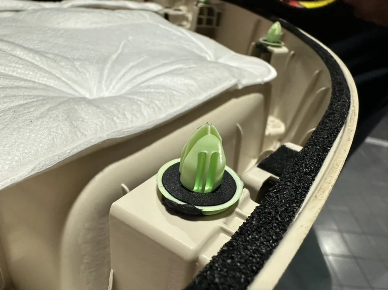

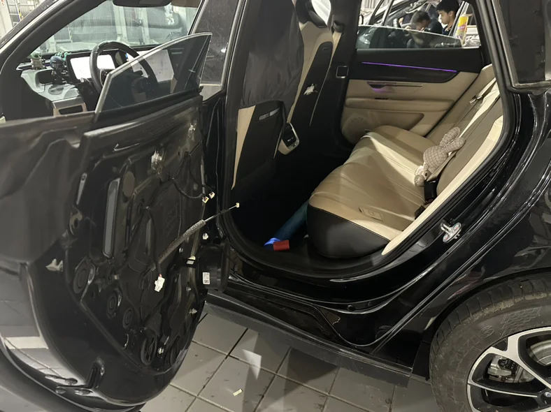

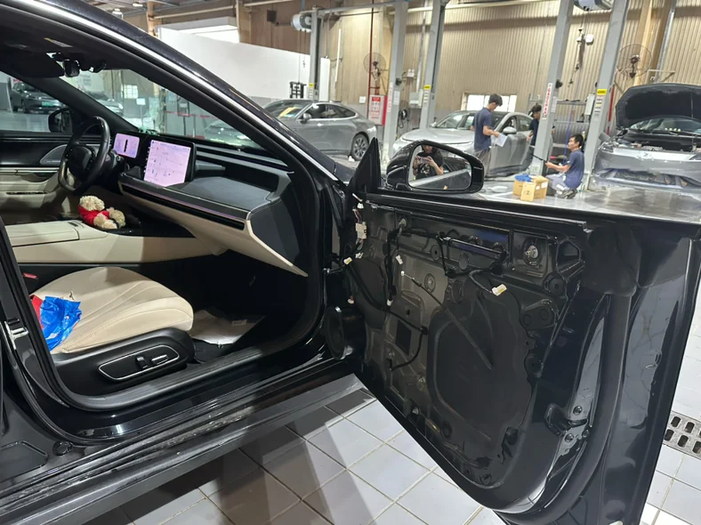

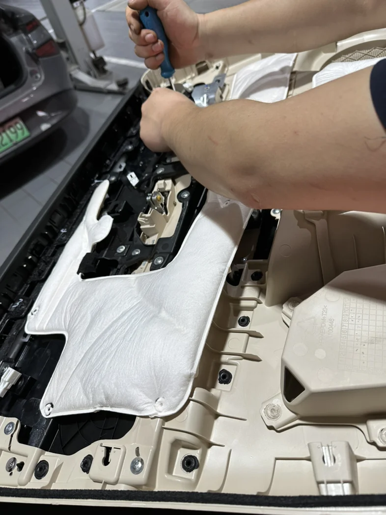

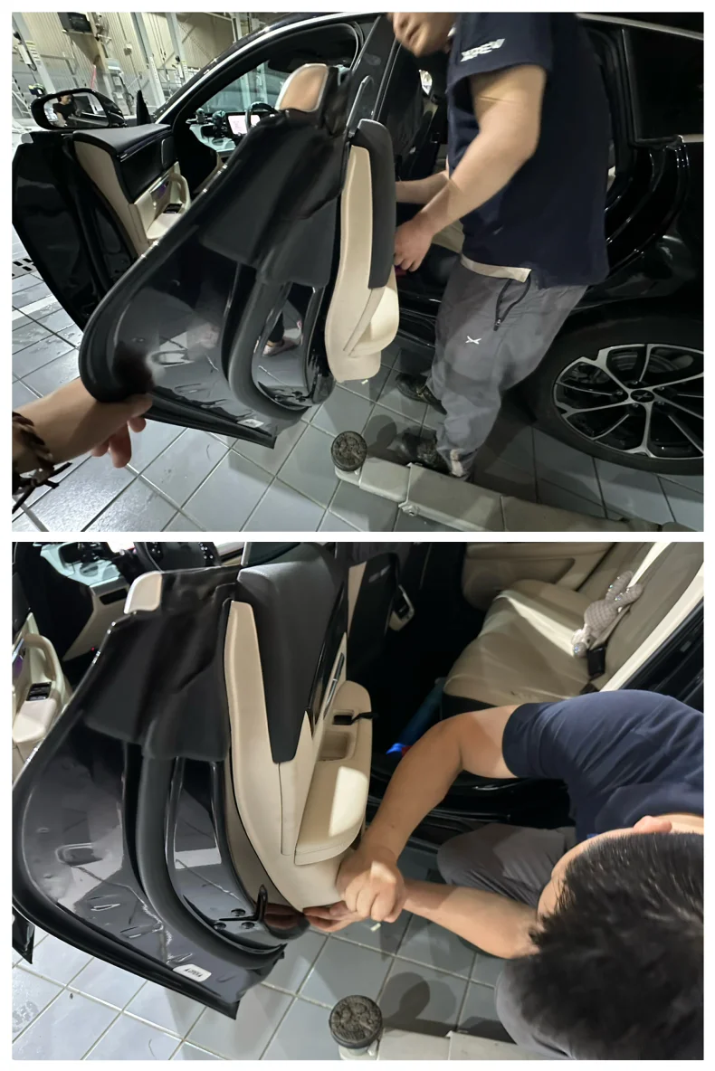

果然专业人士干专业事🕵🏻我只发现一个地方异响,而且我还不知道到底具体是哪里发出来的。试车后两位师傅在工位上一顿敲敲摸索,给我找出三个门都有异响情况,哈哈哈哈哈哈哈哈。一时之间不知道先赞扬他们专业人士工匠精神🕵🏻,还是先吐槽我平时耳朵不好使🤦🏻‍♀️

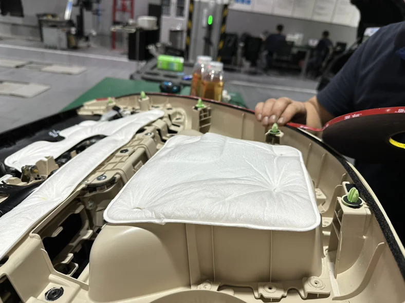

三个门都拆下来弄,师傅把每个螺丝都检查了遍是否到位。把每个卡扣都拆下来加一层棉。门框的边框再加一层棉。
连b柱饰板都拆过下来,再加一层棉。
把门饰板装回去,一顿操作猛如虎,搞定,再次试车,再一顿敲敲摸索,他们发现的声音都没有了。那就去洗车吧孩子,孩子你该洗洗了,真是一个半月没洗车,天天靠老天爷🌧️冲洗的🚗

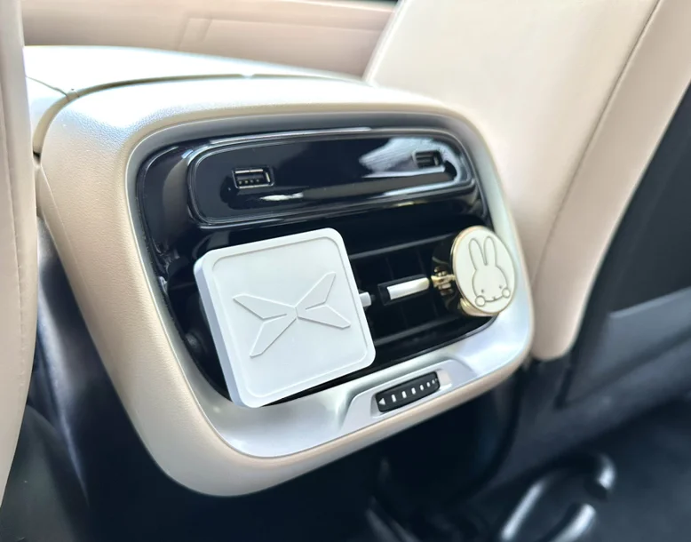

这一盒是块香薰,滴上精油可以夹在后排出风口那,还是那句话,X logo的鹏厂周边谁不爱呀!!!
