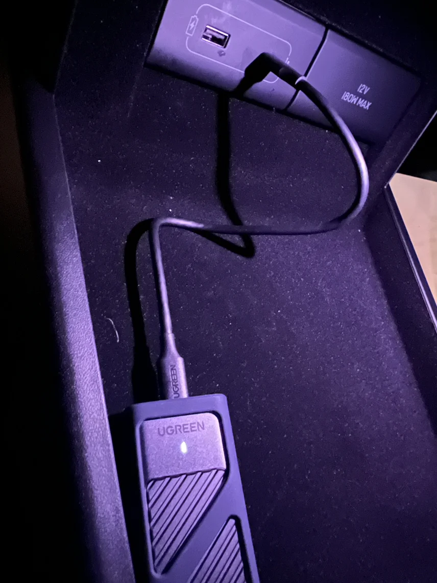

G6扶手箱底下有两个USB口,一个是普通口(B口),另外一个是Type C口(C口)
等车期间买了一个M.2 1T的固态硬盘(300元),一个硬盘盒(129元),买100以下的就可以,最后还是选择绿联的。

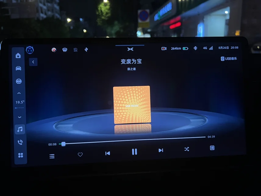

然后在根目录建立了一个“小鹏音乐”的文件夹,之前收藏的各种无损音乐拷进去,注意音乐格式必须是MP3、WAV、OGG、FLAC、APE、WMA。
首先在行车记录仪的USB正常插入使用中的情况下将固态硬盘通过C口插入,大屏能够正常识别出两个U盘,通过音乐界面的USB可以正播放无损音乐。

硬盘中的无损音乐也能正常播放!
