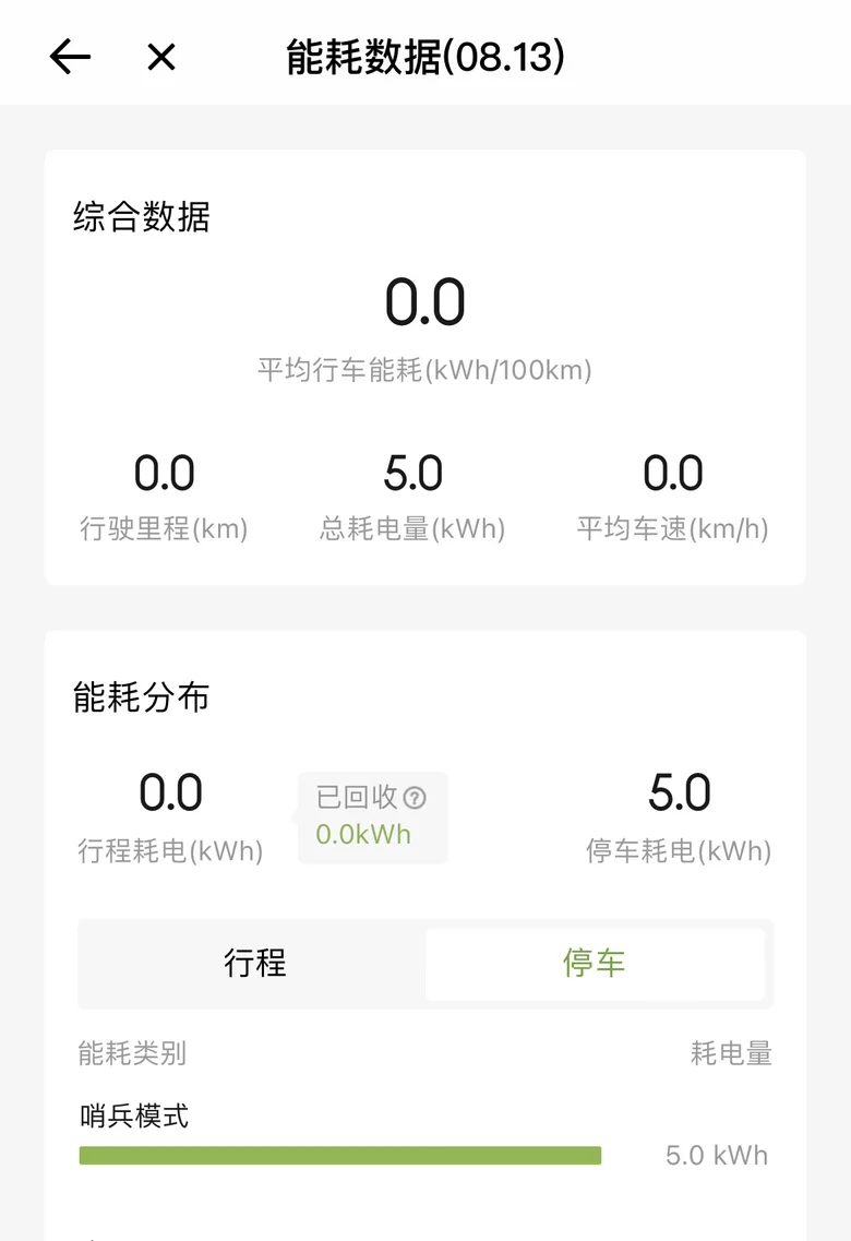

幸好最近的App上线了能耗数据功能,可以查看每天甚至每次行程的电耗。仔细翻看每天数据,终于发现了罪魁祸首~ 竟然是哨兵模式?
中间有一个多星期我没开车,于是随手打开了哨兵模式。结果这家伙一天耗5度电!5度电什么概念,百公里电耗12度,这相当于40多公里续航!

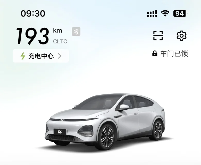

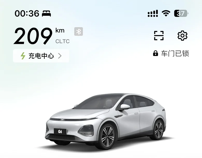

我还有点不相信,于是半夜又打开了哨兵模式,到得上午再看。
好家伙,9个小时续航减少了16KM。24/9*16=42.7。果然跟上面测算差不多。
