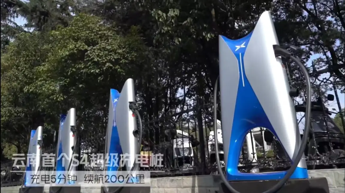

     唯一还没测的,就是S4超冲桩了,小鹏 S4 自研超充桩的单桩最大功率为 480kW,单桩最大电流为 670A,峰值充电功率为 400kW。不知道G6究竟能达到什么功率,在经历两次充电对比后,简单的做了个图文对比,看看G6在S4的充电桩下的功率究竟如何,给还没提到车的鹏友参考下。

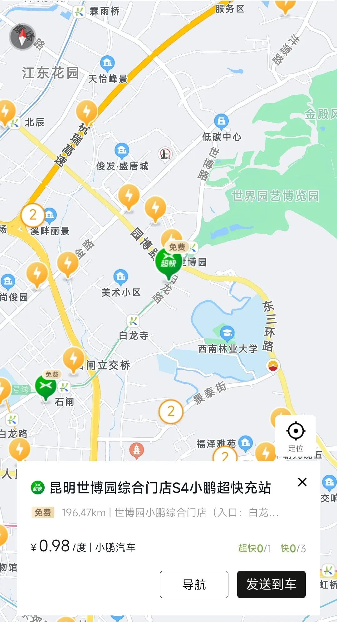

    【充电位置】依然是世博园S4小鹏快充店,目前云南唯一的S4超冲桩,同时此次测试也仅代表该位置的充电速度,各地情况都有所不同。

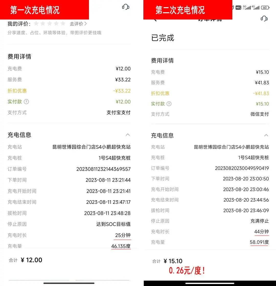

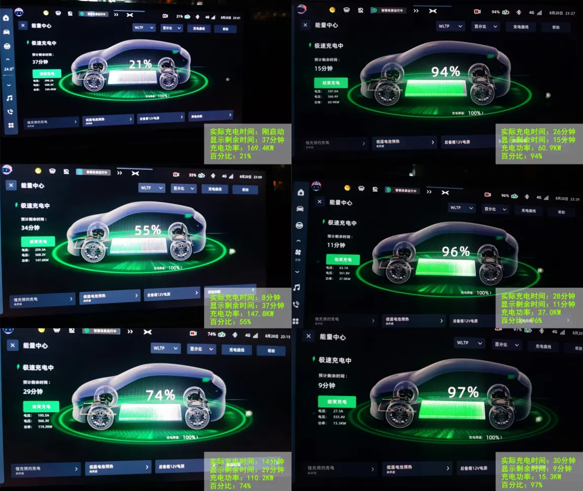

【充电情况】先上订单和结论,第一次充电25分钟,充电46.135度,充电段为32%~96%;第二次充电44分钟,充电58.091度,充电20%~100%。用上小鹏给的服务费免费券,实际充电费用为0.26元/度
     虽然说的是480KW,其实是一个场站所有充电桩共用的,这个场站配备1个S4超冲桩和3个快充桩,因此实际并不能发挥最优的充电效能。而且此次充电旁边桩均有其他小鹏车辆再充,估计分流不少。

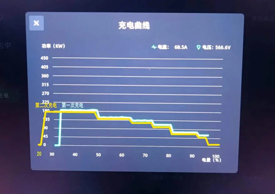

    【充电曲线】因为第二次充电曲线图不小心被删了,只好手动叠加。两次充电可以明显看出,最大功率为180KV,最小功率为15%。其中分别在50%、65%、72%、80%、92%、95%左右均有衰减

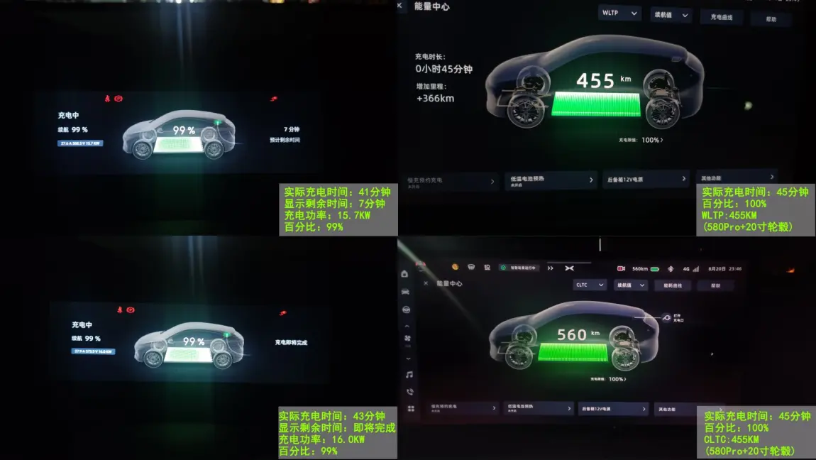

【充电详图】主要记录了第二次充电的情况,20%一直到100%。前期很快,后期到了90%以上就会衰减得很厉害,特别是95%以上,都基本15KWH的功率在冲着,最后99%的时候,显示需要7分钟才能充满(实际大概用时2-3分钟)
     显示充满需要37分钟,实际充满需要45分钟,有一定的误差,主要还是在最后的10%效率有点拉跨,但还好处在可接受的范围,毕竟大部分人冲到80%~90%就可以了。
【充电总结】两次充电曲线基本相同,S4桩应该都调整过了充电措施,180KW的最大充电功率和网上部分G6车主测试的250kwh+的充电功率相差还是比较大。果然是大城市和小城市还是有差别的
     虽然达不到250kwh+的速度,但超冲桩还是非常能打,从上图看20%~74%仅用14分钟,这种速度仅仅是去一次洗手间的时间,小鹏的用车体验真的让我很欣喜。
