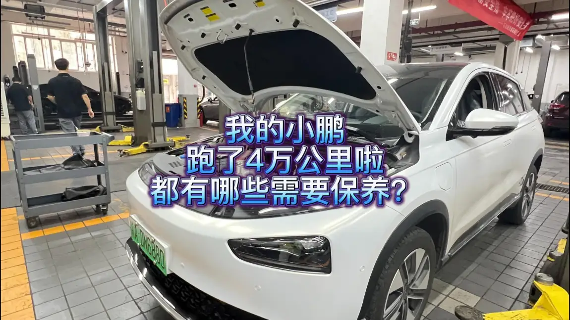

我的小鹏买来快2年啦,现在跑了4万公里,按照保养手册上说的,应该来做大保养了。
听其他鹏友说,大保比小保要多一些费用,因为要换制动液、防冻液等。
一早开小P来到大坪商社悦通小鹏汽车服务中心,接待人员是李曦,帮忙登记保养信息。
给我保养的小哥刘洪源,上次3万公里也是他帮我做的,做事认真效率高~
4万公里和3万公里有哪些区别?
1、这次小哥帮我检查了小电瓶是否有问题,显示电池良好。
2、检查制动液,如果大于2%就需要更换,我平时用高回收多,目前在1%左右,不用更换
3、再检查冷却液,一共有3个冷却液都要挨个检查,正常的是零下40度,如果比这高了,就需要更换,我的没问题。
4、给小P加玻璃水,每次来都给免费加满
5、清洗发动机舱,这个服务也是免费的,先用清洗液把机舱挨个清洗一遍,再用空气枪把残留的液体都吹走,清清爽爽。最后小哥再用干毛巾把机舱擦一遍。
6、给小P带上围挡3件套,举升起来检查底盘等
给四只脚挨个补胎压,全部补到2.5bar
小哥挨个用工具清理四只脚上的小石子,保护轮胎
接下来检查底盘是否有问题,并把各个螺丝进行紧固
7、检查刹车片厚度,正常的是12毫米,我的目前是10,听小哥说如果到5就建议更换,如果到3的话就必须换否则会把刹车盘磨穿
8、轮胎胎纹检测,如果胎纹深度低到一定程度,也是需要更换轮胎的,目前我的OK
9、减震器旁边是否有漏油,是否有胶套破损等,这些细节也是要检查的
10、接下来小哥把小P从高处放下来,进行其它检查工作
给四只大脚的轮胎螺丝,把保护帽取下,挨个加固
11、和同事配合,一起检查远近灯光
12、给前后左右四个门都涂上润滑油
13、空滤自带的小哥帮忙免费换了
14、剩下的就是电脑检测了
大保因为没有更换制动液、防冻液等,依旧常规保养结算,最后消费165,还给打折,最终141,李曦帮着积分抵扣的,1分没花,真香
