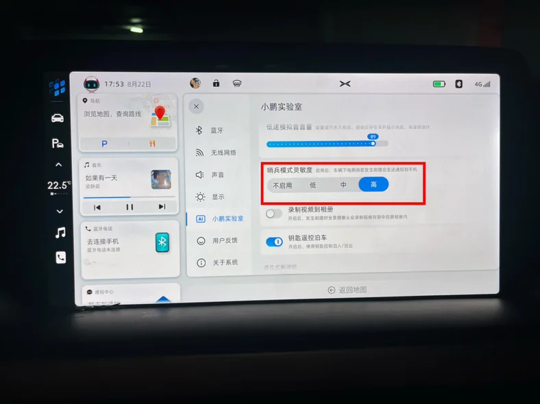

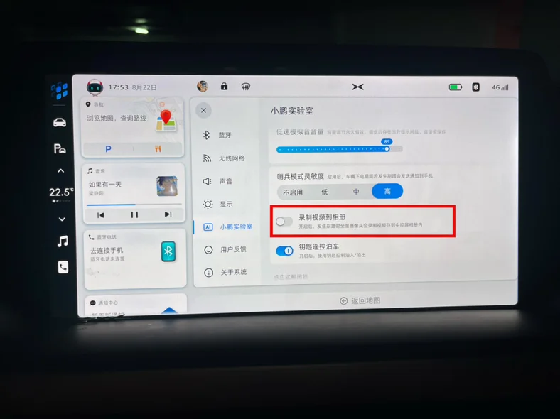

7.复杂停车环境记得把“异常震动”提示灵敏度调高,打开“哨兵模式”;发生异常震动时会自动录制车辆四个方位的视频,有助于回顾震动时车辆周围情况;

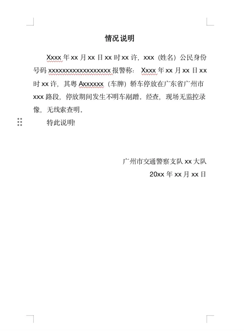

1.发生事故后,留意事故现场天眼、监控。确实停在没有监控的区域,留意周围车辆记下车牌,看看周围车辆是否有行车记录仪。都没有的情况下,报警,让交警出具《情况说明》,也可以用于报保险。《情况说明》模版如下(我也是群里看来的哈哈哈哈)

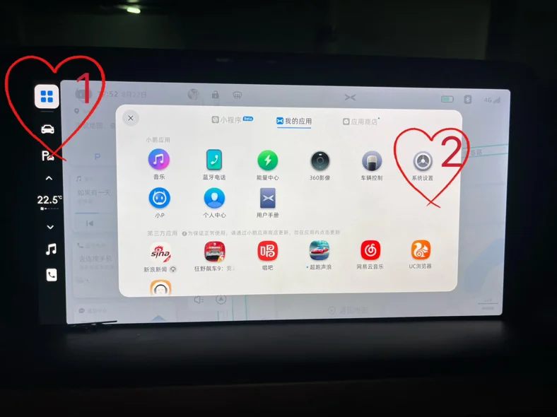

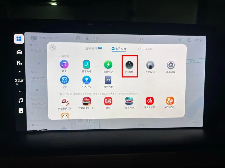

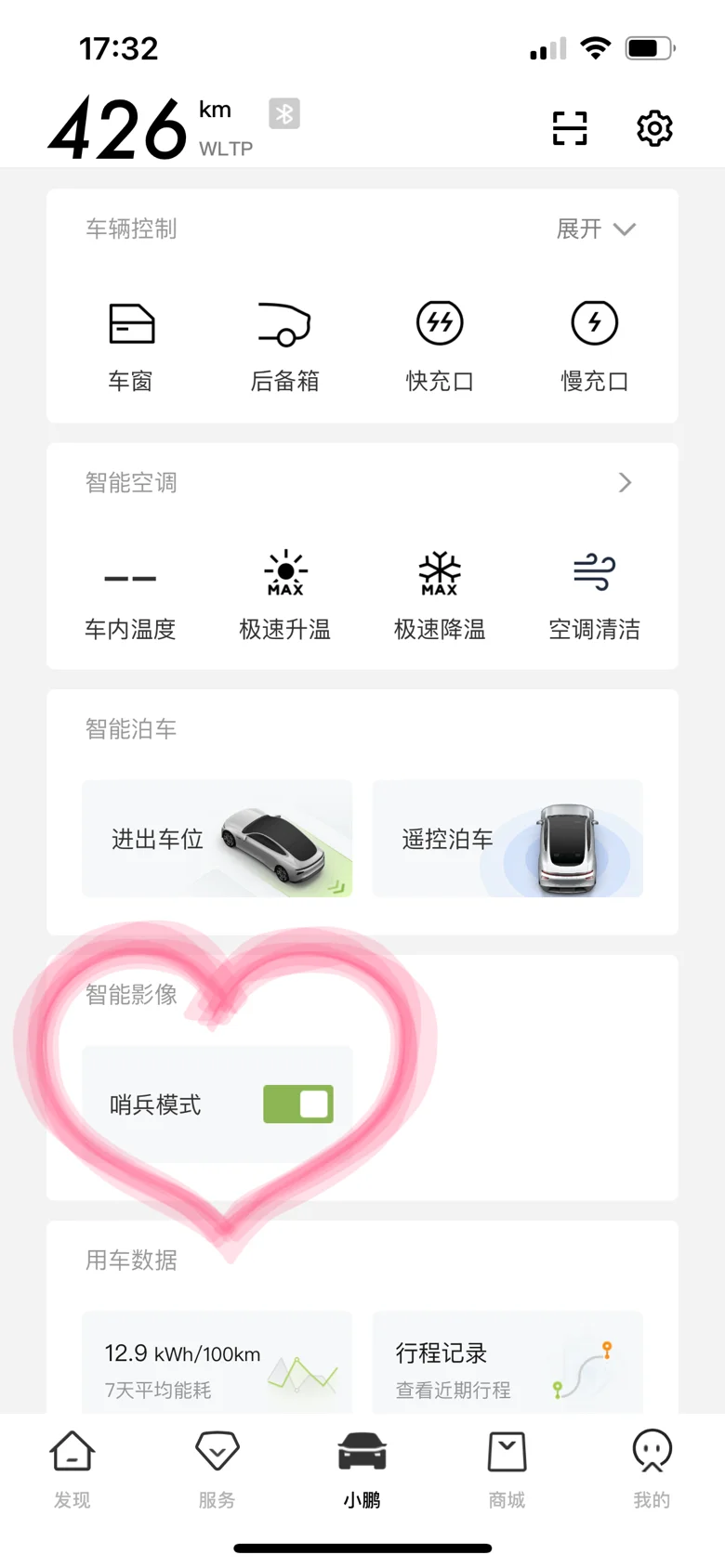

说了这么多,总结一下:“哨兵模式灵敏度”也就是“异常震动”提示的灵敏度可以通过车机调节,复杂停车环境建议把灵敏度设为“高”,操作方法如下:
手机app上的“哨兵模式”跟车机上“录制视频发送到车辆相册”是同一个东西。在哨兵模式非关闭状态下,可点击开启或关闭该功能默认关闭,每次均需手动开启,单次开启)。

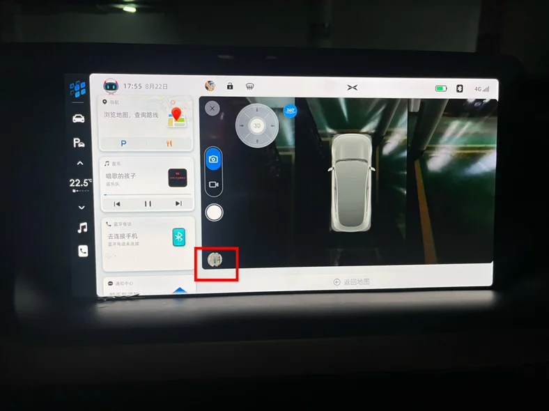

开启后,若发生剐蹭,车辆会通过摄像头录制视频并发送震动提醒通知到小鹏APP账号上。录制的视频需要到车机上查看,操作如下:
