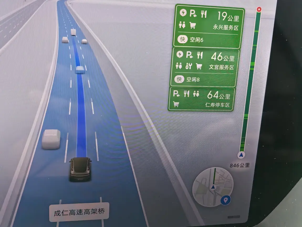

导航显示846公里,需时9小时42分。我估摸着加上充电,预计12个小时左右。现在车机地图会显示途经服务区的充电情况,但不全,基本上国网的都会显示,当地的就不一定。所以为了安全,我是会拿手机的高德地图,同路线再看看,那个的充电站更真实和详细。

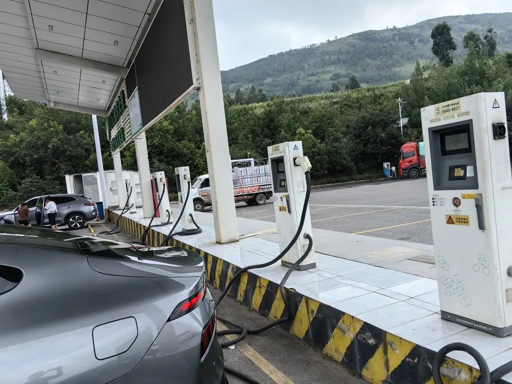

这个服务区有4个桩,但都是60KW,实际功率在30KW左右,很感人的存在。

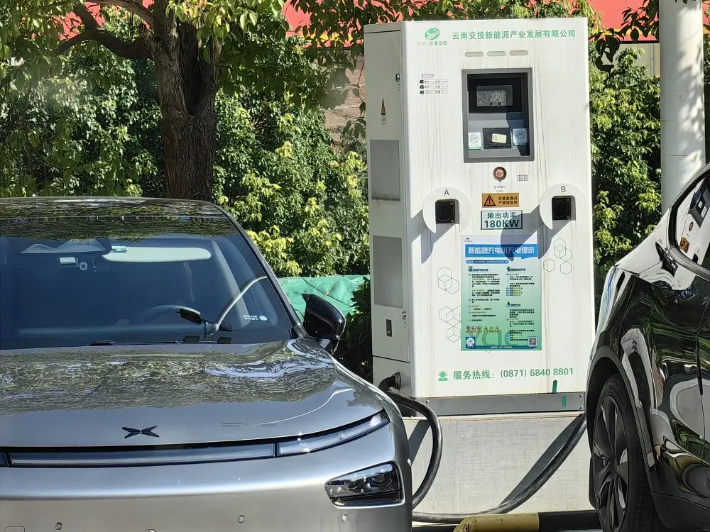

要是楼坝实在觉得太慢,也可以去后面不远的串丝服务区碰碰运气,尽量不要错过这个。下一个充电服务区是靖安,距离还有130公里,但都是爬坡,差不多得打五折。不然很可能会交几大百的拖车费当学费。那里是云南高速比较常见的一种充电组合,一个180KW的充电桩两个枪,一个30KW的小快充,一个7KW的交流慢充。所以楼坝或者串丝服务区,基本是成都到昆明的第一个关键补能点。

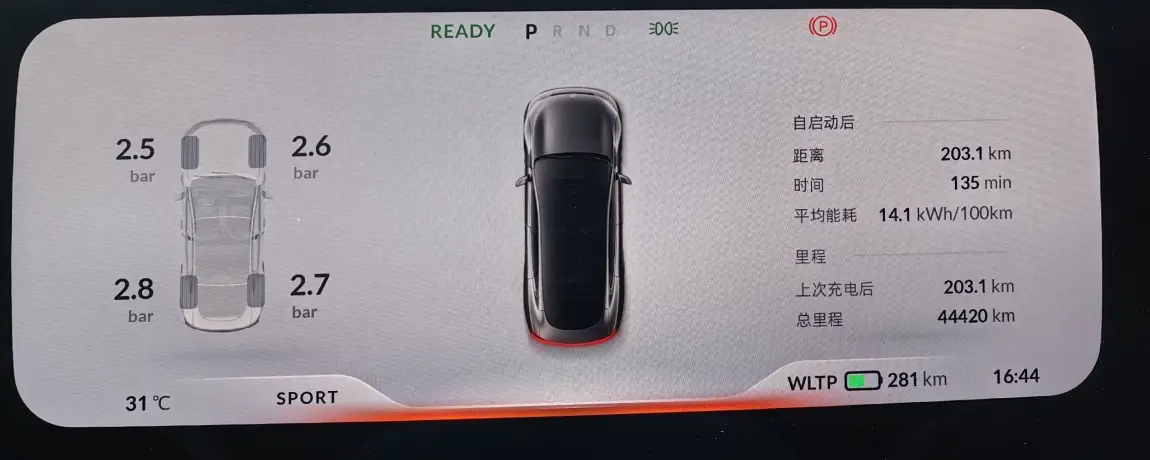

这是过了楼坝服务区后的能耗,81/31=2.6129032,相当于满电就只能跑260公里左右,更何况还有空调和音响等的耗电没算。所以再次提醒,切记在楼坝或者串丝补能。电车跑长途,不要在意充电次数多,让充电一直保持在高效区间是王道。这次多剩点,就意味着下次少充点,如果一直在80%区间,那充电速度可比充电90%节约多了。

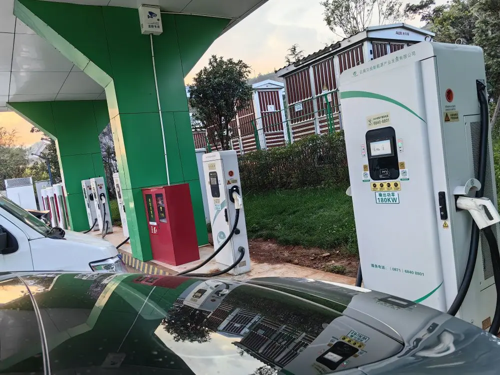

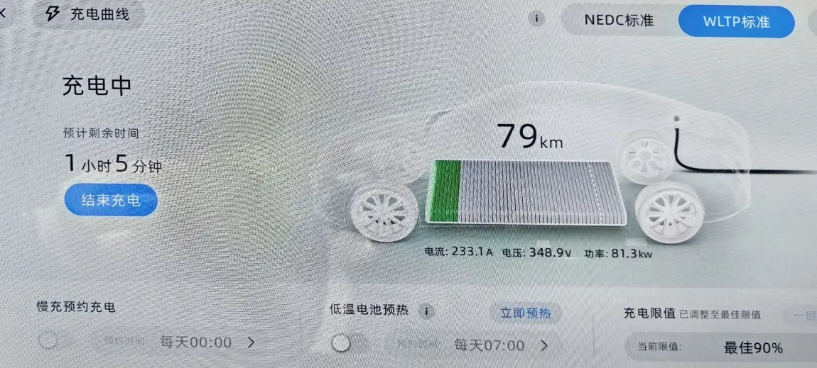

按照地图规划,从楼坝到了迤车服务区第二次补能。跟串丝服务区一样的,180+30+7的组合。
实际车机没显示靖安服务区也有4个桩,手机地图也没意识到看,当时。本来在靖安上个洗手间同时补能,后面行程的充电就可以很随意,不用像我这么悬吊吊的。因为过了迤车那段后,海拔相对平稳,能耗稳定,服务区已经高速下的充电都很方便。

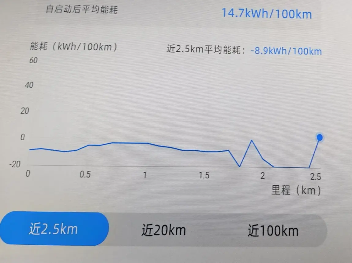

一路下坡是很爽的,对于电车来说。局部地区非但不耗电,还反向补能。

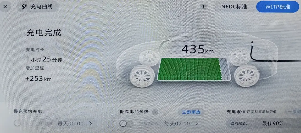

我在中午吃饭的时候充的90%也就是435公里,快到楼坝服务区前,续航反向到484公里。203/(435-281)=1.3181818,续航达成率130%。这就意味着,我可以用剩余电量一路干到四川境内。

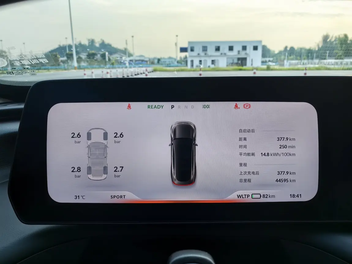

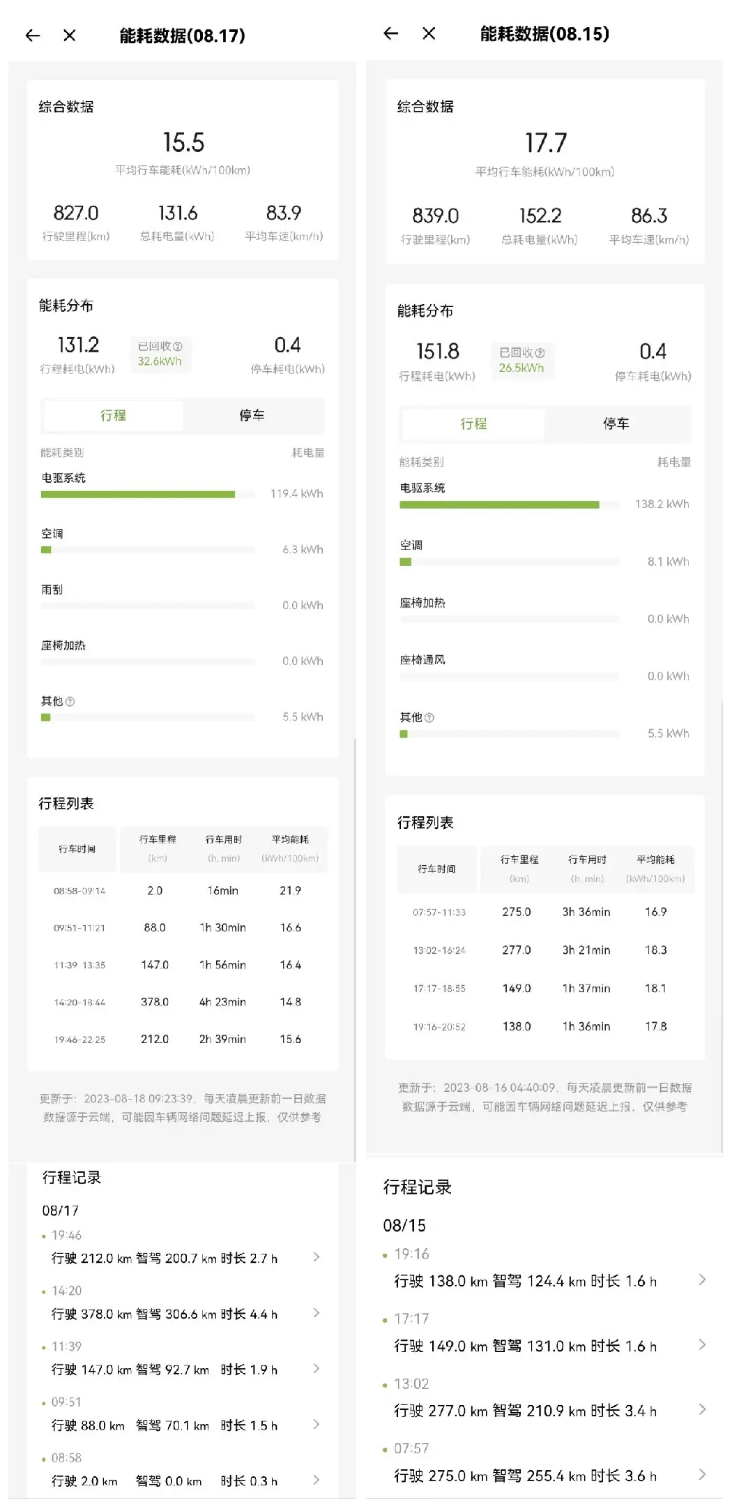

到达叙州服务区的时候,也是跑了这次旅途的最长单程,377公里。377.9/(435-82)=1.0705382,基本可以算从云南昭通后,到四川宜宾这段,续航达成率107%。
跑了来回后,基本可以开始总结。行驶时间会在11个小时内,按照法规行驶的情况下。实际耗时,基本在13小时内,看路况和充电速度。

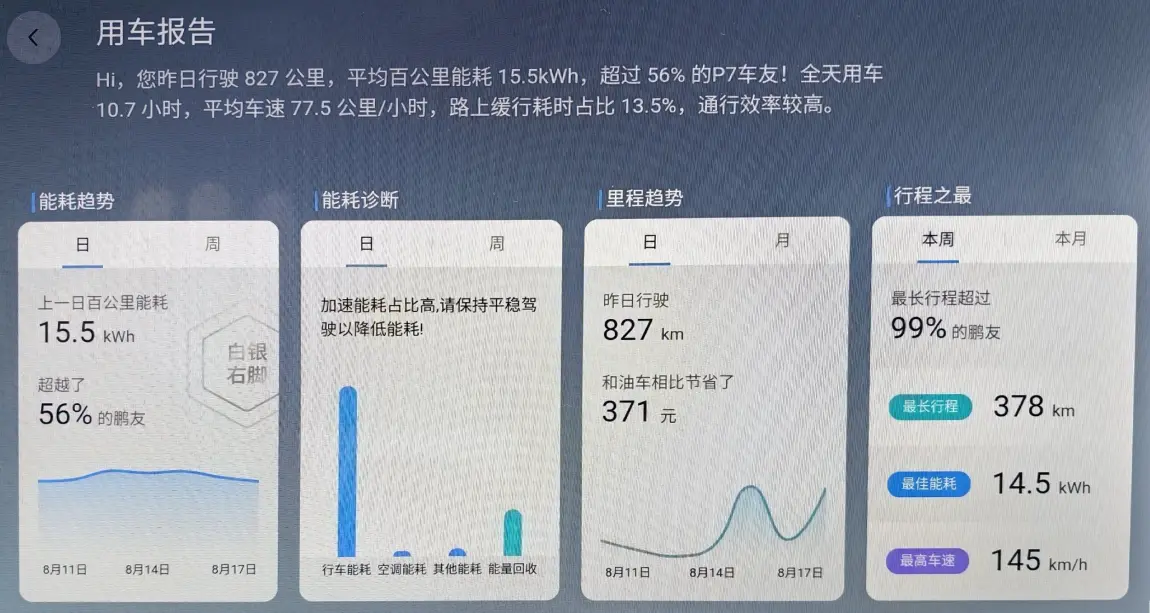

最近开放行程报告后,可以更直观的看自己的行驶情况。看的出来,我是重度辅助驾驶依赖者,占比平均能在85%以上。搞不懂鹏厂,我这种类型不优先推送测试版,竟然推送给一年都用不了几公里辅助驾驶的车友,匪夷所思啊😂
