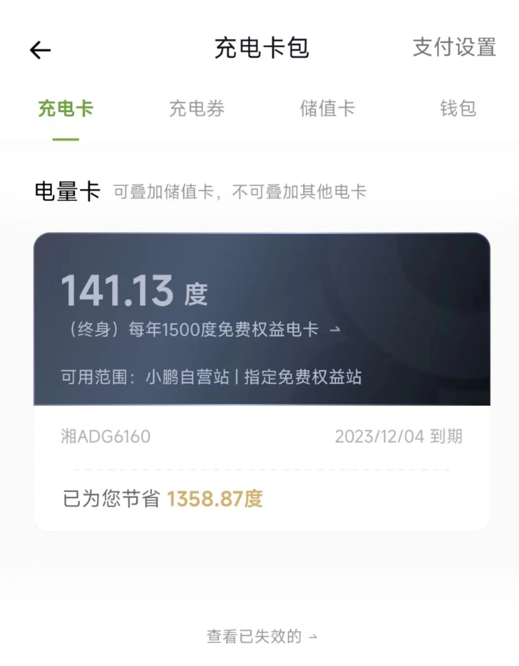

我的G9提车时送了每年1500度电卡,大概可以让我每年行驶9000左右距离,对于我一年预估3-4万公里里程的对比下,远远不够,所以我在家里车位安装了7KW的慢充充电桩,1500度电卡用于在外旅游出差等情况。

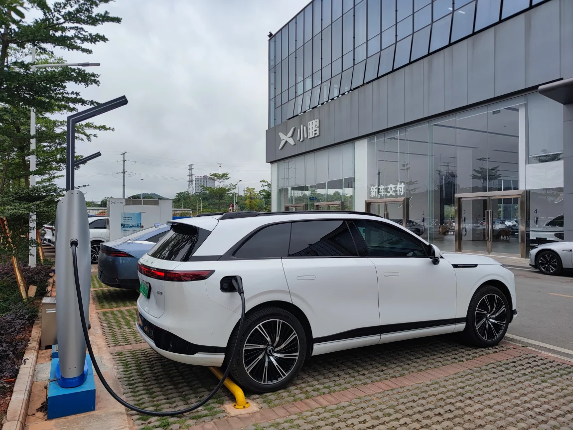

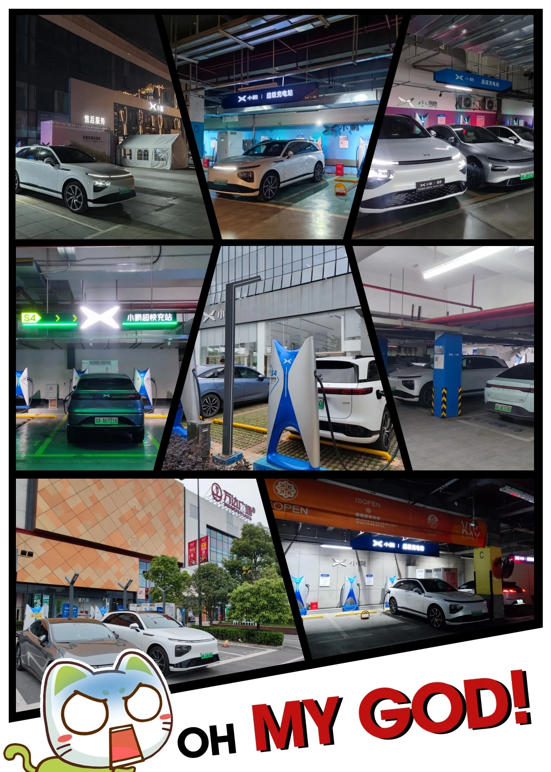

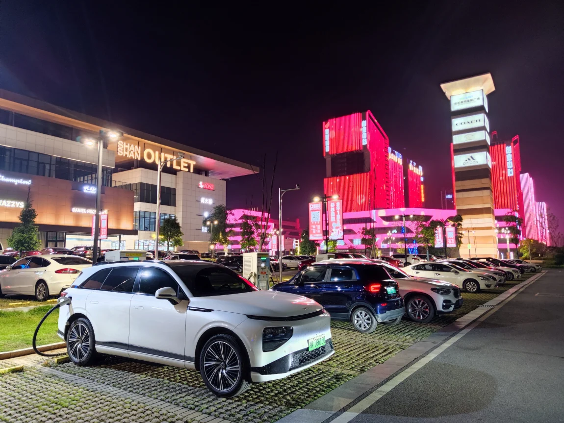

出门在外,尝试过许多品牌的充电桩,总结下来还是小鹏自营超充桩体验最好,即插即充,插上后充电响应很快,充电功率高高的,很多停车场充电结束输入车牌就能一键享停车优惠,而且有地锁的话占位情况很少,关键是充电站干净整洁环境还好。(快来猜猜上图的小鹏充电桩你认识几个吧!)

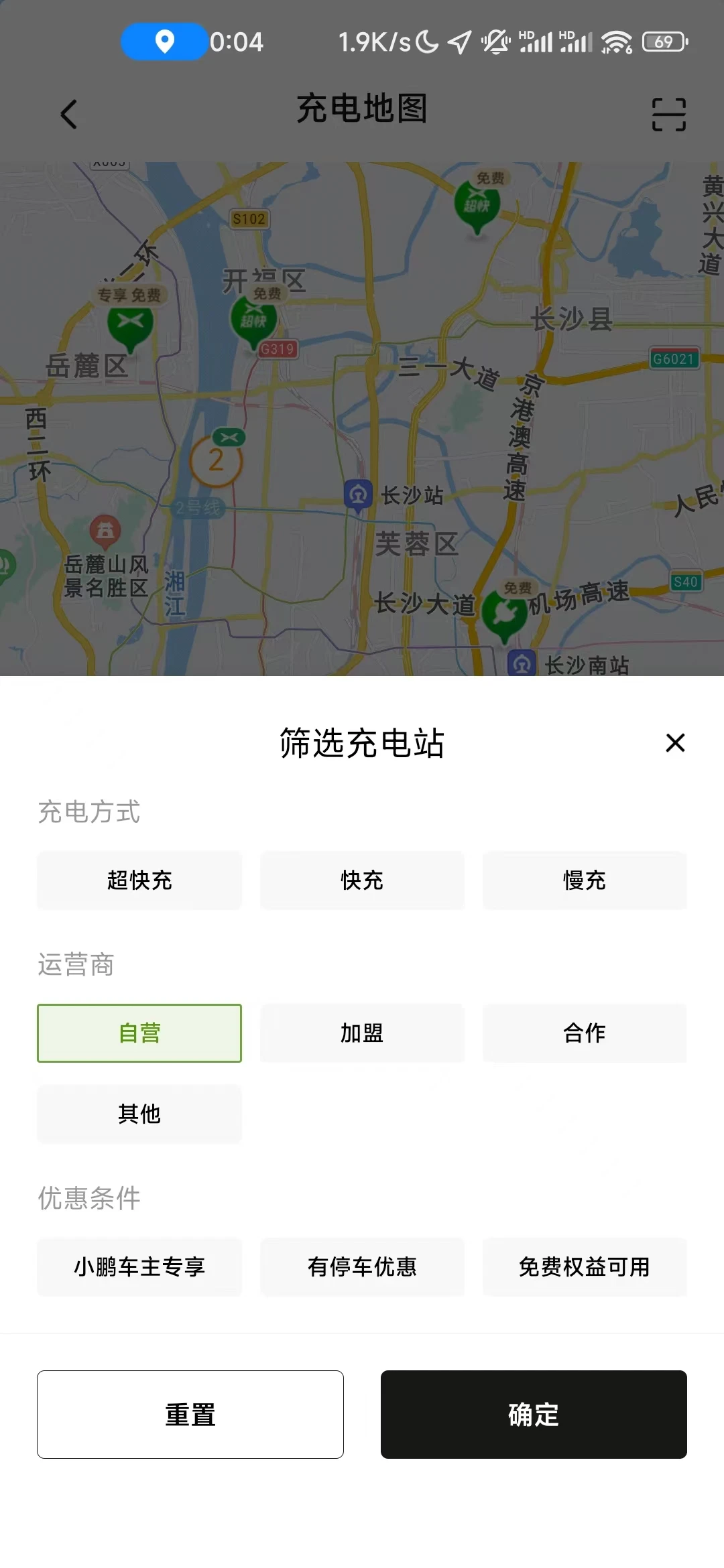

我的习惯是每次远距离出行,都会打开APP的充电中心,查看充电地图并筛选自营充电桩,并且优先去有超快充的站点,一般行驶300km-400km左右距离设置中途补能点。

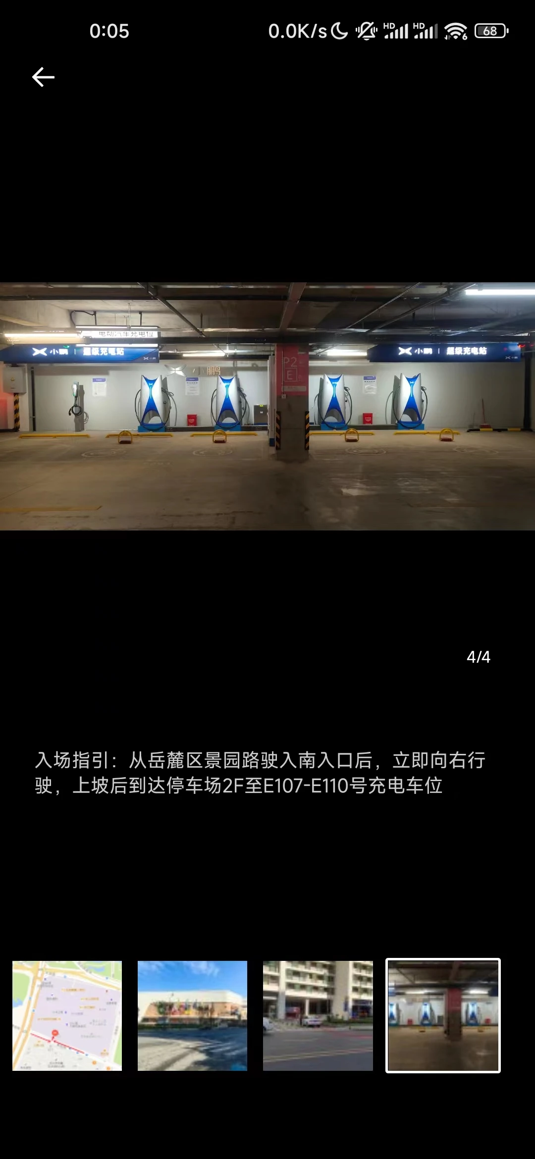

对于快充站的选择,可以点开站点图片查看,我习惯选择在地下停车场的超充站,夏天不晒,冬天不冷,人舒服,车也处于适宜的充电温度区间。

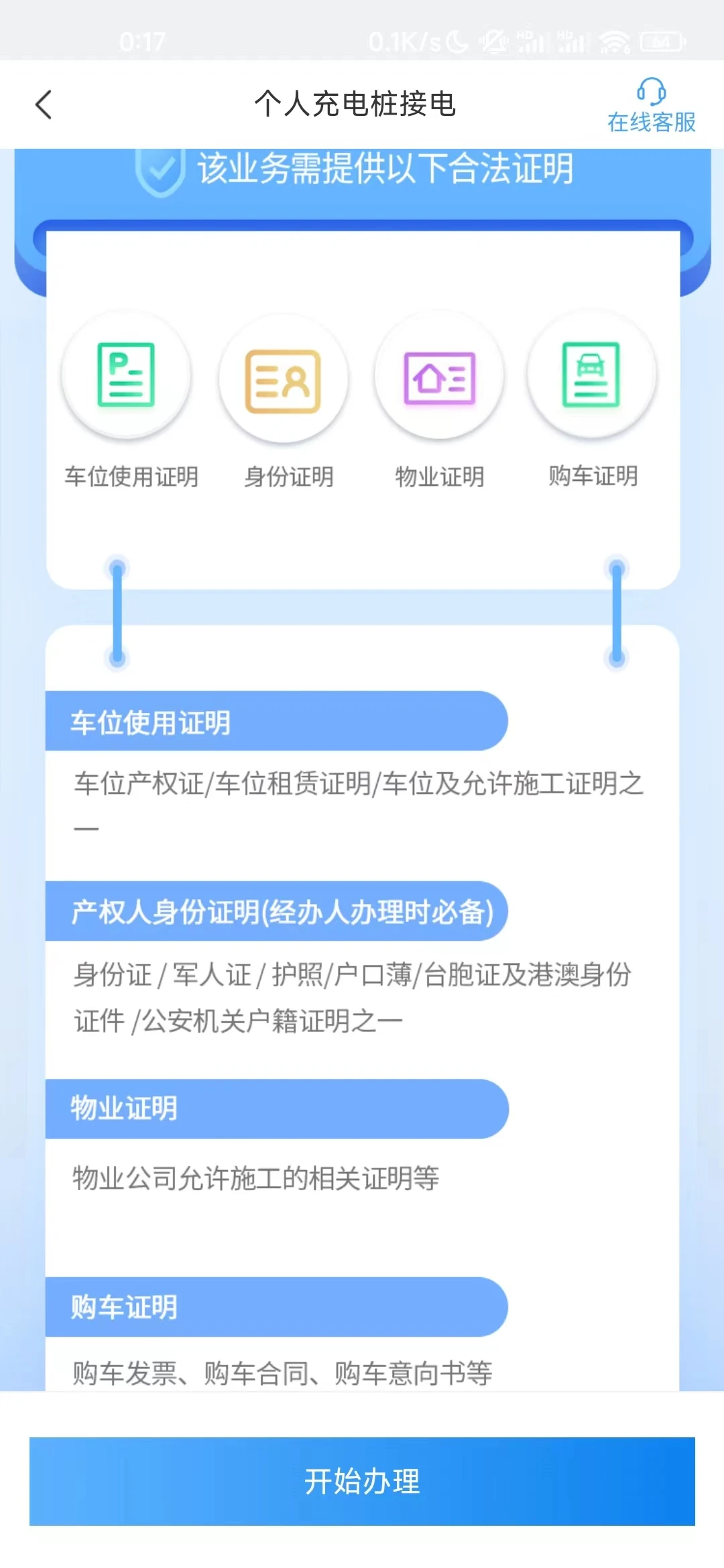

家里有车位必须安排上慢充,没有车位也要争取租个车位安装慢充!

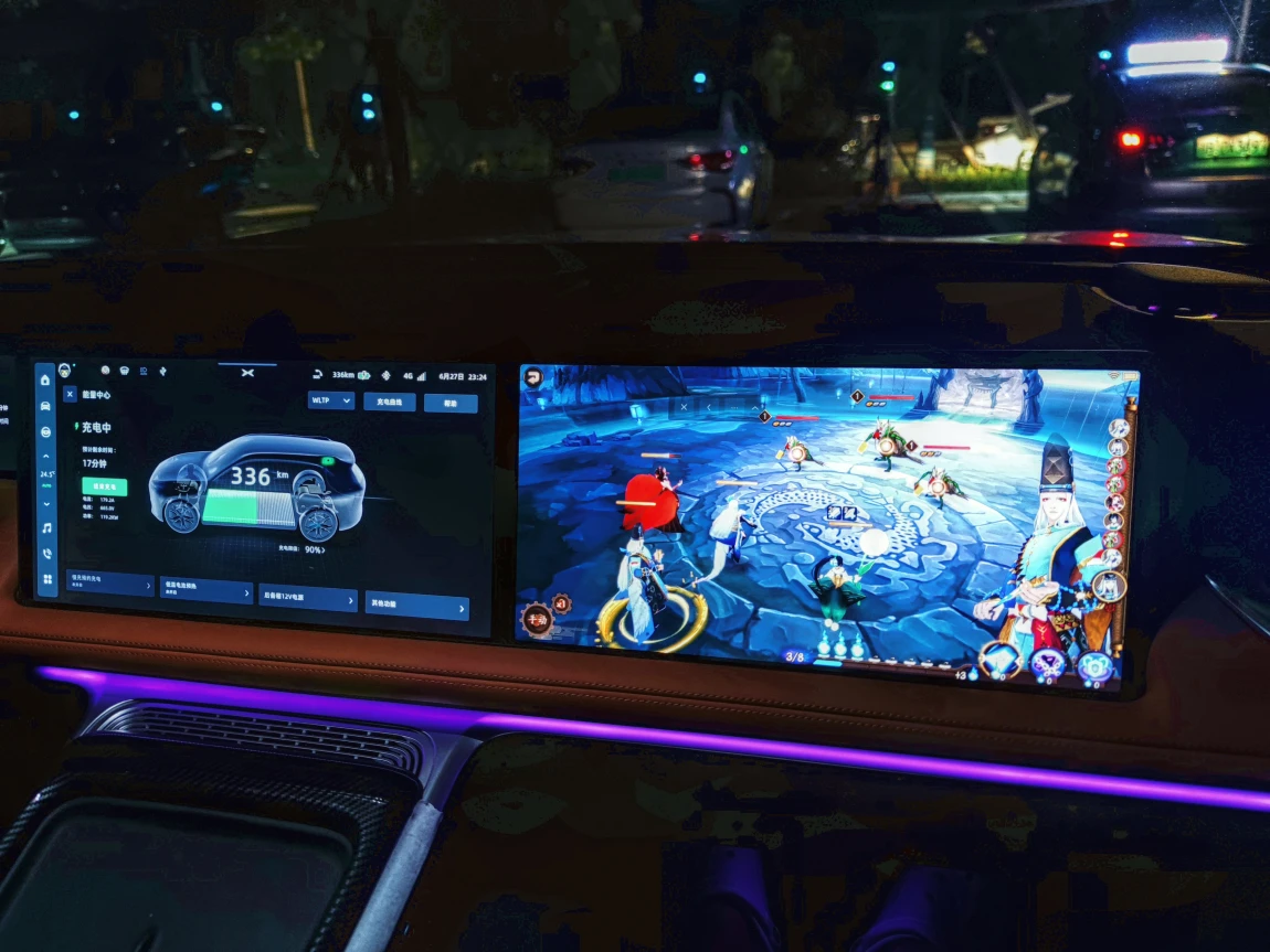

3.如果是荒无人烟,人迹罕至的充电站,那我会:你好小P,打开主驾午休模式的智慧场景,一键切换座椅调节灯光,舒舒服服来一觉,或者车内玩玩游戏,K歌,看电影都是很棒的选择!

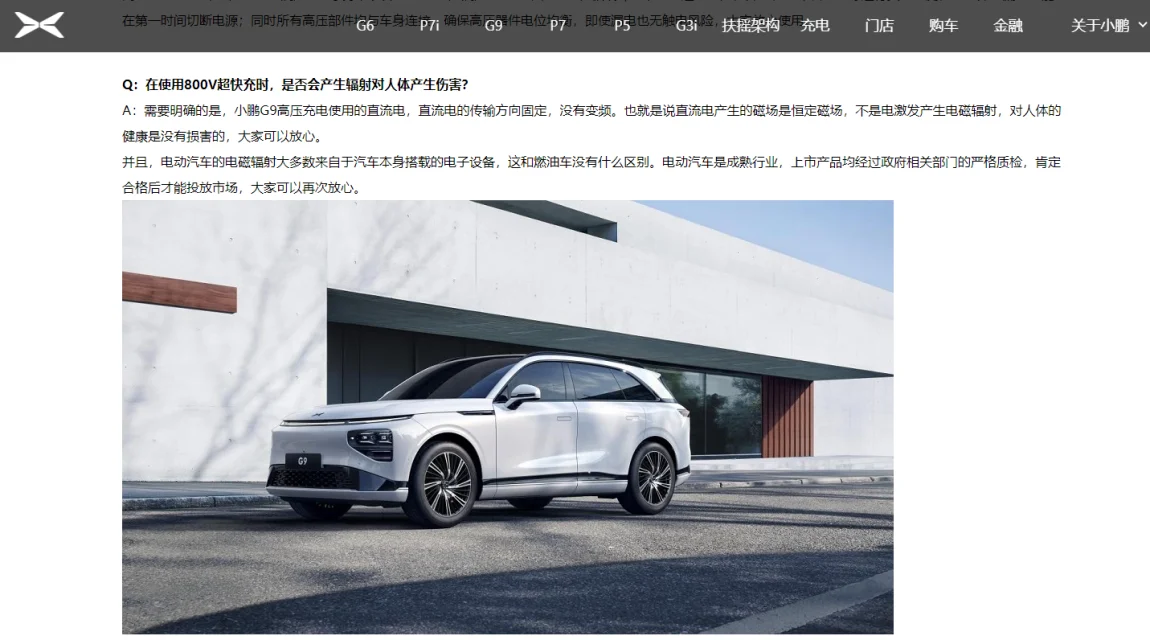

顺便普及一点,很多人以为快充会有辐射,大夏天甚至蹲在车外等充电,我觉得完全没有必要。
引用官方原话:
小鹏G9高压充电使用的直流电,直流电的传输方向固定,没有变频。也就是说直流电产生的磁场是恒定磁场,不是电激发产生电磁辐射,对人体的健康是没有损害的,大家可以放心。
并且,电动汽车的电磁辐射大多数来自于汽车本身搭载的电子设备,这和燃油车没有什么区别。电动汽车是成熟行业,上市产品均经过政府相关部门的严格质检,肯定合格后才能投放市场,大家可以再次放心。
