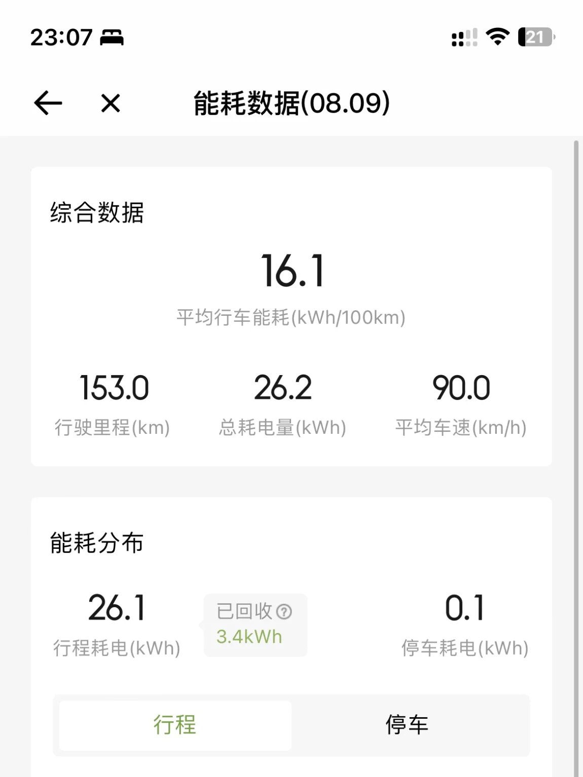

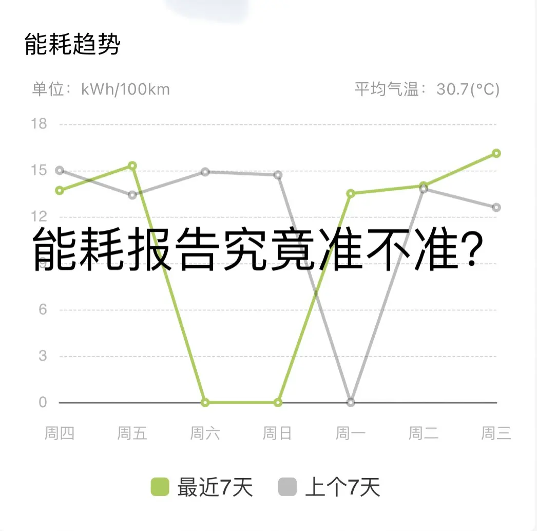

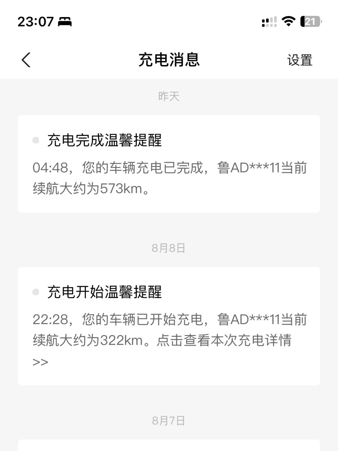

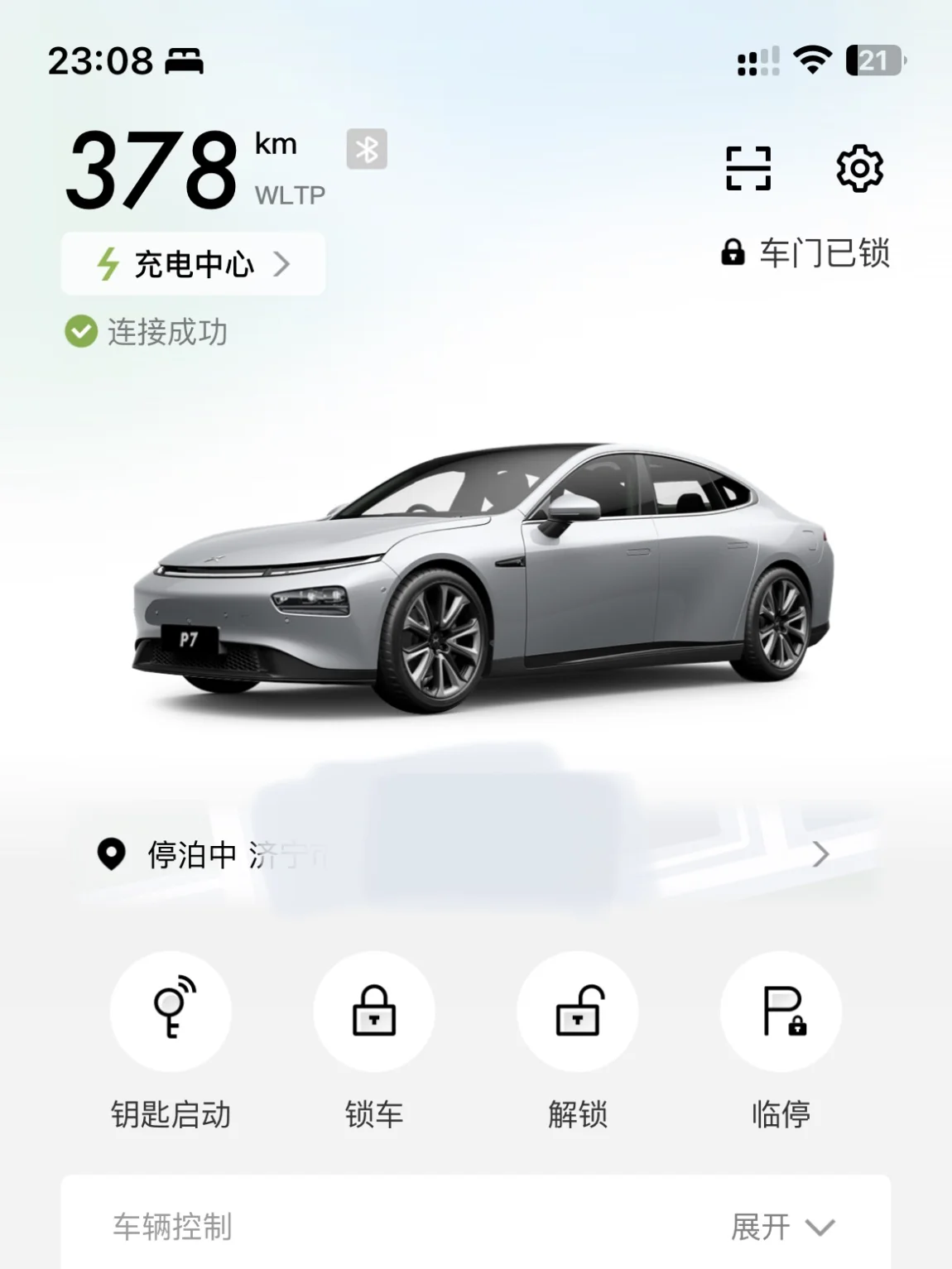

满电表显573km续航,高速行驶153公里后,剩余里程378km。
本次实际行驶里程153km;
表显剩余里程378km;
计算可得,
573km-378km=195km
本次实际驾驶153km共消耗195km续航;
老p7超长续航版电池总容量为80.9kwh;
计算可得,
195km/573km=34.03%;
80.9x34.03=27.531kwh;
本次驾驶共消耗电量27.531kwh;
能耗报告显示本次驾驶总耗电量为26.2kwh;
计算可得;
27.531-26.2=1.331kwh;
实际总电耗相比能耗统计用电量多了1.331kwh;
实际能耗为;
(27.53kwh/153km)x100km=17.993kwh;
实际的能耗为17.993kwh/100km。
所以,能耗报告不准确。@app车控专员 @OTA小助手 @鹏友大管家 @何小鹏 @小鹏友
不知道我算的对不对,如计算方式不正确,请大家指正。
