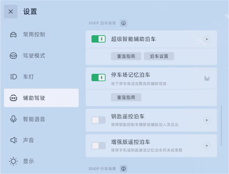

首次使用该功能前,需要打开功能开关。车辆挂入P挡后, 依次点击中控屏 “车辆 →辅助驾驶→停车场记忆泊车”,打开功能开关。

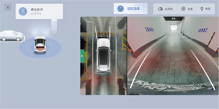

然后将车辆驶入地下停车场,进行记忆路线学习,驾驶员需驾驶车辆到达需要停放车辆的楼层。 之后经过以下三个步骤,就可以成功完成一条记忆路线的学习。
1. 在中控屏打开泊车界面,点击“记忆泊车”卡片即可开始设定记忆路线。 驾驶员亦可通过点击中控屏上的小 P 卡片,来开始设定路线。
2. 当界面提示“我从这里开始学习了,请前往你的车位,并泊入”时,驾驶员即可驾驶车辆开往意向泊入的车位。

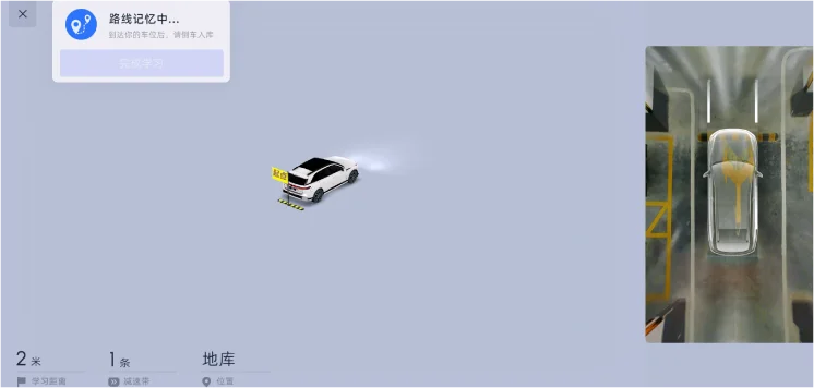

⚠️注意: 设定路线时驾驶员必须手动驾驶车辆来教会系统完成路线记忆,系统并不会自动的完成设定路线。
3. 到达驾驶员的意向车位后,驾驶员需要倒车泊入车位,并在泊入完成后将车辆挡位置于 P 挡,此时在中控屏点击“完成”按钮,即可完成路线设定,此车位将被标记为驾驶员的记忆车位。
⚠️注意: 设定路线泊入车位时,必须倒入车位,车头泊入会导致设定路线失败。同时,也要注意将车辆泊入车位线框内,否则也会导致设定路线失败。

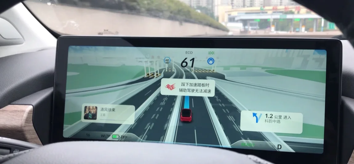

当功能启动后,踩电门加速会抑制制动和减速等安全功能,带来碰撞风险。也就是说,在功能启动后,如果驾驶员主动踩电门加速,系统会默认驾驶员施加了主动控制的意图,该意图是高于智能辅助驾驶系统对车辆的控制的,虽然此时功能没有退出,但是在遇到危险情况时,车辆是无法做出制动和减速避让动作的。
所以,在此要提醒用户朋友们,如果当你觉得开启智能辅助驾驶功能后的车速不够快,此时建议你切换到手动驾驶,以确保出行安全。
