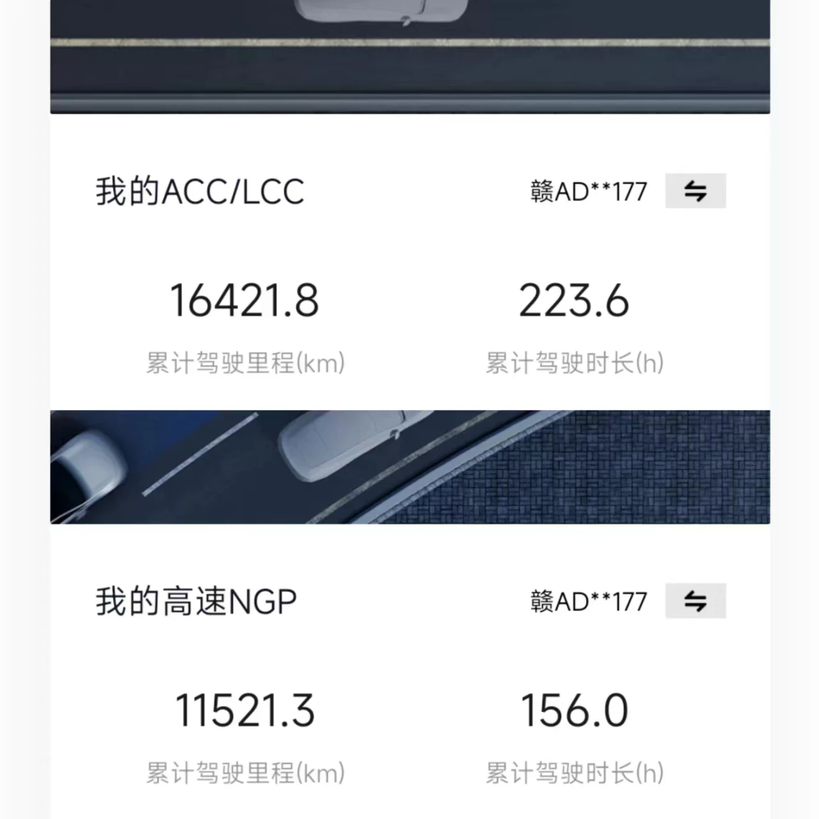

6. 接近三万公里的辅助驾驶里程

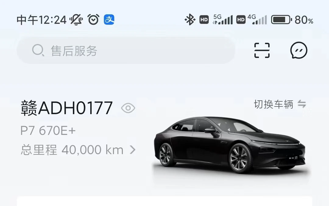

这一次我来总结一下4万公里前往售后的保养全过程以及金额,给即将达到4万公里的佩奇鹏友们一个前瞻性的了解。

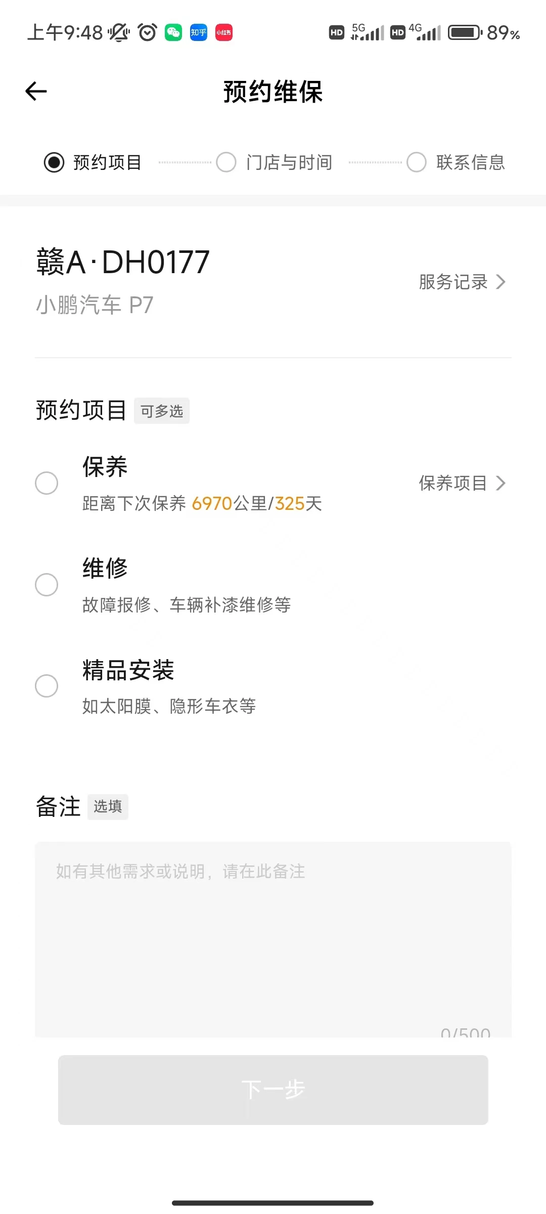

【预约维保篇】
这一段是个温馨提示,咱们的前往售后保养,建议一定要提前预约,除可以感受到优质售后服务体验以外,这个时段就是属于你的车车维保的时间,也能给售后同学一个提前准备的计划。
“预约路径在哪呢?”-“点击小鹏APP”-“正下方居中小鹏图标”-“下拉页面”-“我的服务”-“预约维保”
点击进去后可以清晰明了的看到可预约项目,选择保养和保养时段即可,如果有其他需要维修的地方可以备注给售后同学。😍【保养过程篇】

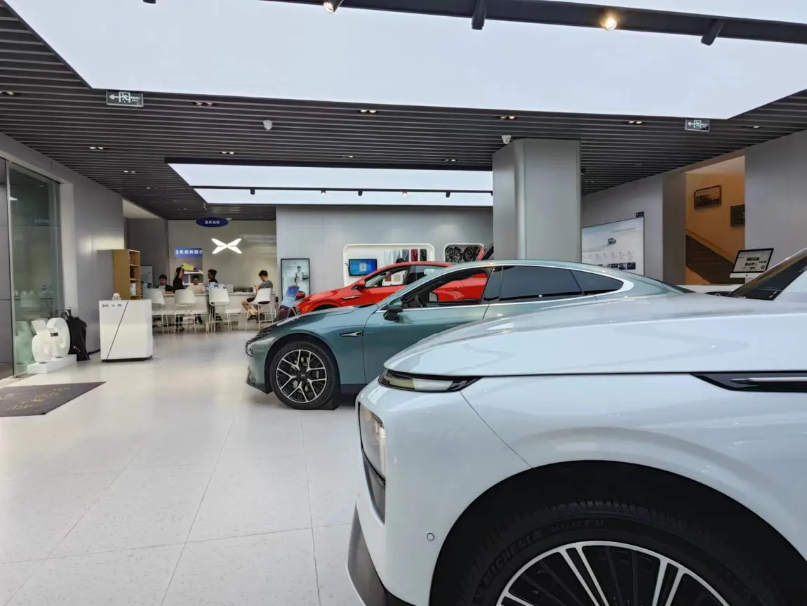

走顺脚就和@绿竹斜阳 说的常回娘家一样,每一次去都是惊喜连连,为什么这么说呢,因为每一次去到售后都在前面展厅看到了不同的新款车车,上一次是刚发布的P7i,而这一次,就是呼声最高且爆单的G6啦。肯定是忍不住上去待一会儿的。

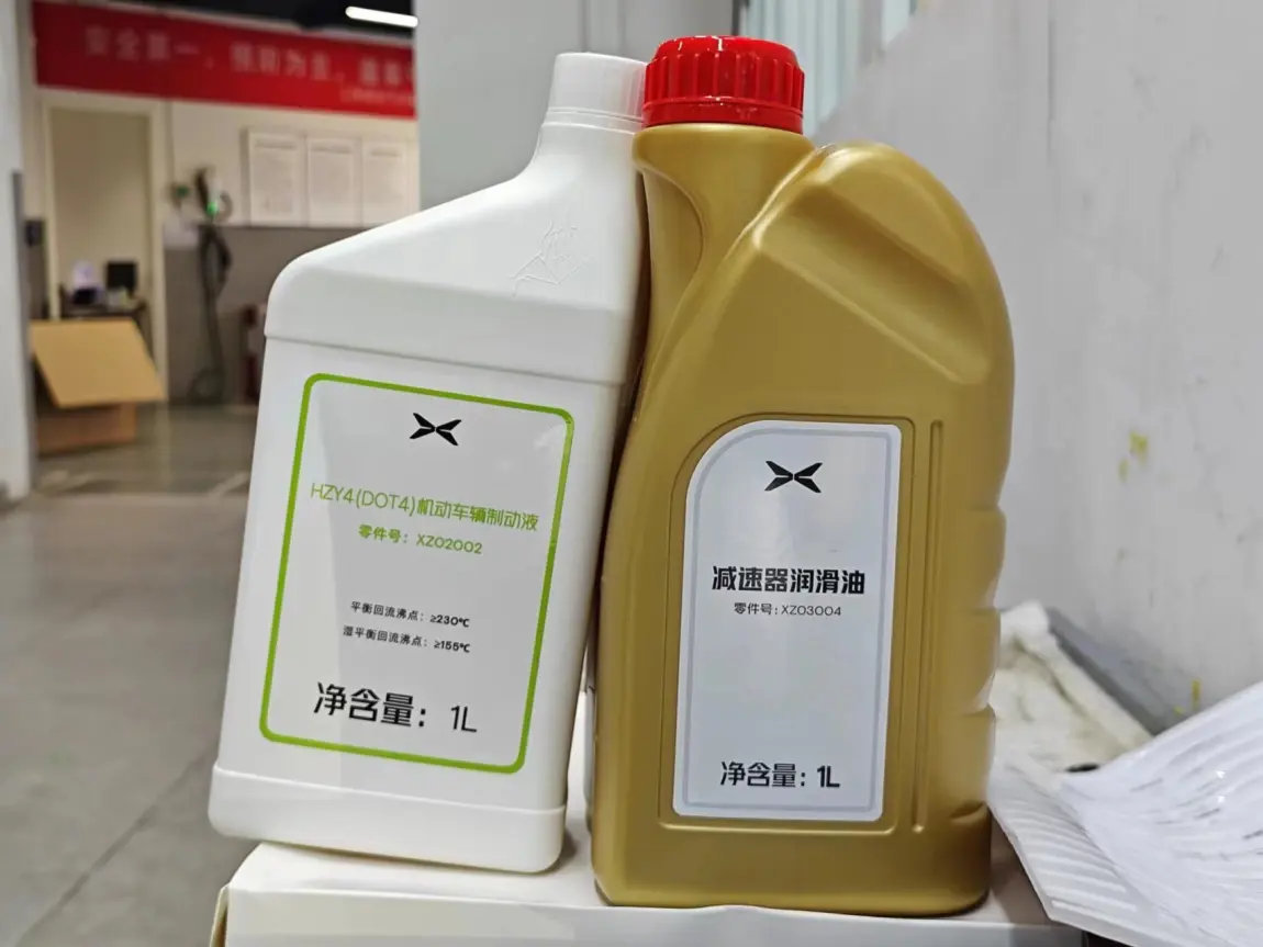

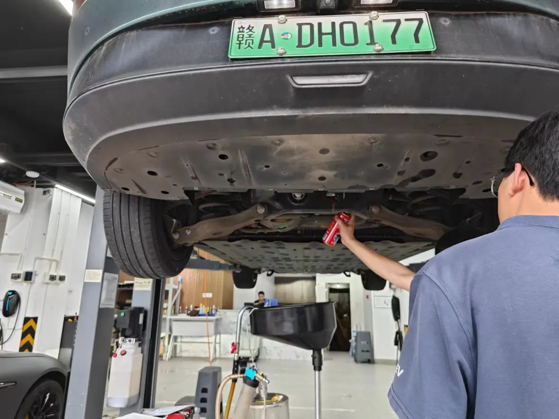

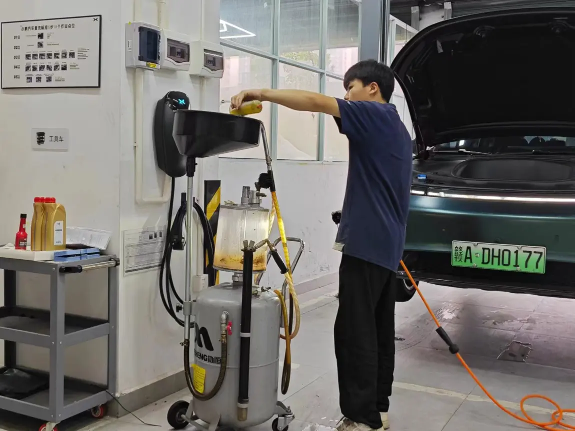

『更换减速器总成润滑油』减速机是什?减速机是一种动力传达机构,利用齿轮的速度转换器,将电机(马达)的回转数减速到所要的回转数,并得到较大转矩的机构。
所以在需要更换的公里数时,一定不要忘记更换了(咱们app也会有显示需要保养的内容),可以提前做到心中有数。
更换过后,不忘清洁外部油渍!😋nice…

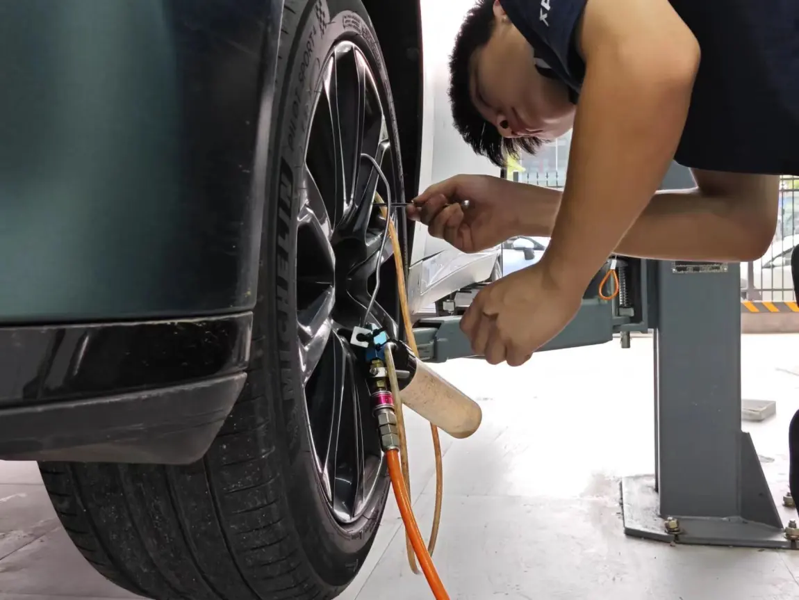

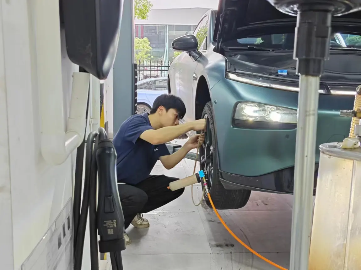

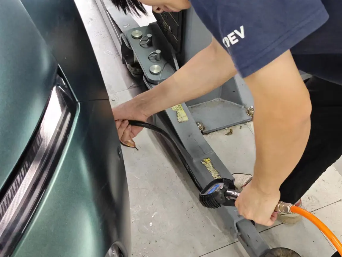

『更换车辆制动液』我说这是啥呢?还挂个瓶子,原来是更换刹车油时将软管一头插在分泵放油口,另一头插在塑料瓶中,避免费油飞溅和观察更换量。
四个轮子都有条不紊的一个个操作一遍,然后将废油倒进废油桶。

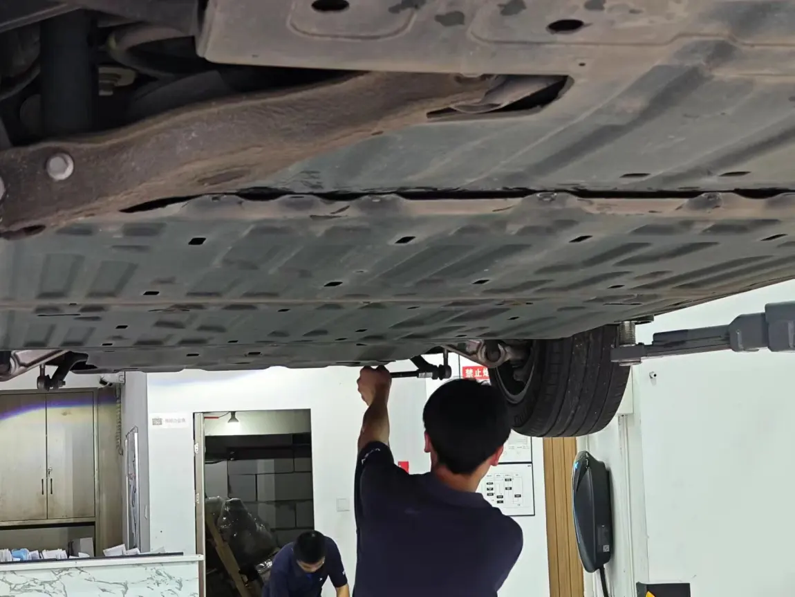

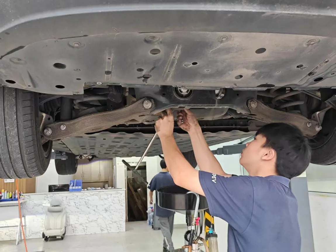

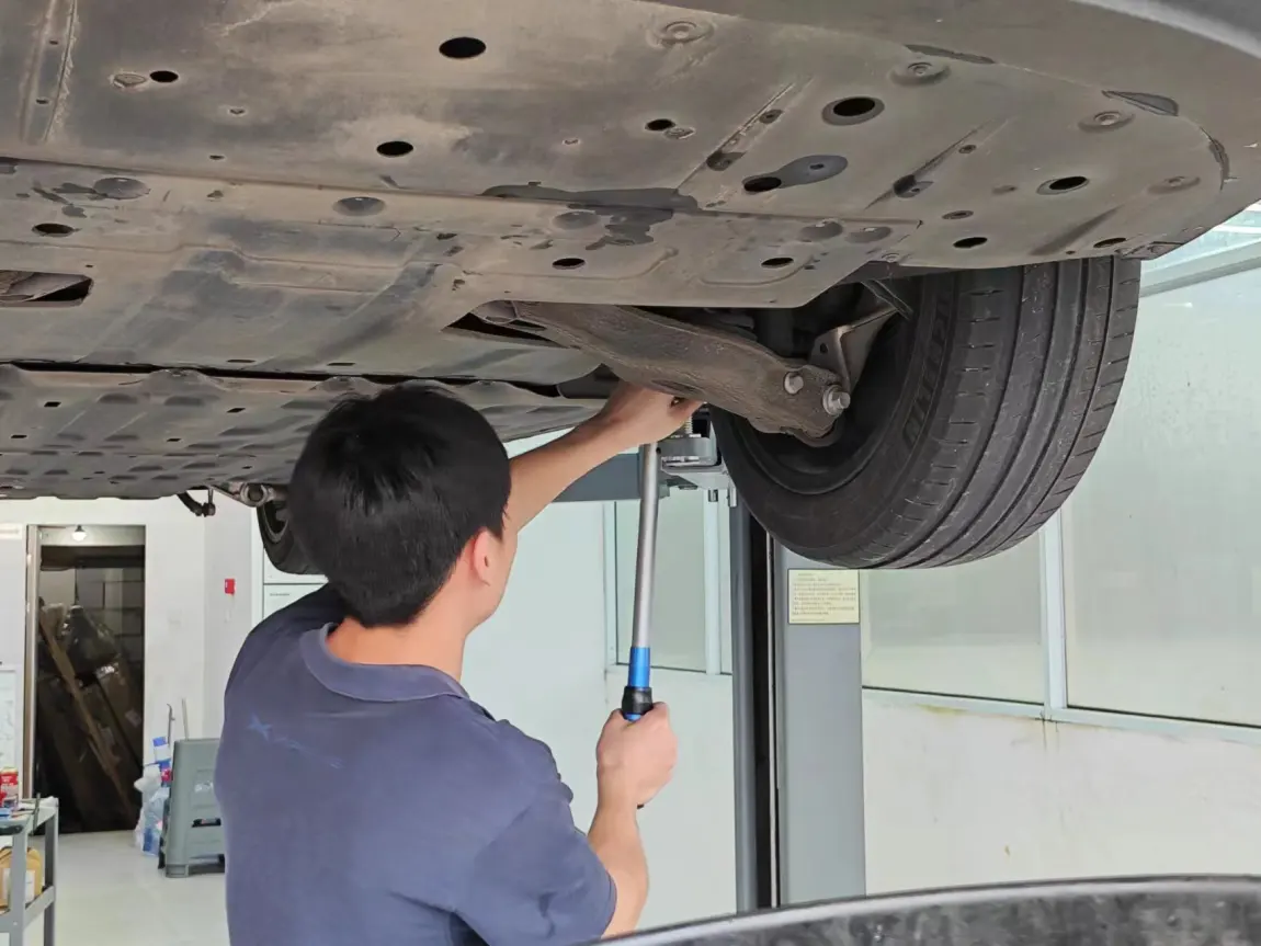

『底盘悬挂螺丝紧固检查』四万公里的车车也算是度过了最新的时段了,紧固螺丝也是有必要做的一件事,毕竟车辆在行驶过程中一直会进过颠簸路段及减速带等地,安全+1。

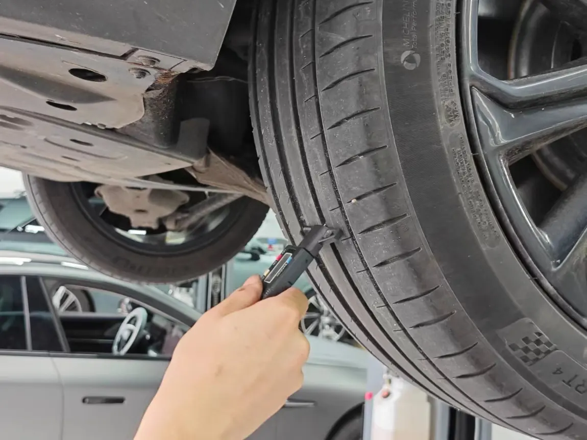

『胎壁厚度测量』这是每次保养都会做到的常规检查,上一次3万公里的时候售后帮我对调了4个轮胎+付费做了动平衡,这样我的轮胎又可以再战3万公里了。
如果有轮胎磨损不一致建议做个四轮定位呀,毕竟米胖子的轮胎和EV静音胎都很贵,这也是电车最贵的消耗品了,毕竟没其他花销。

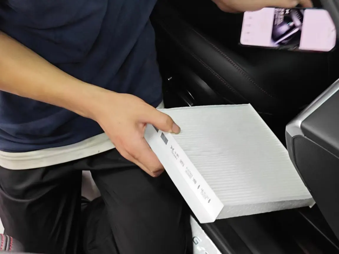

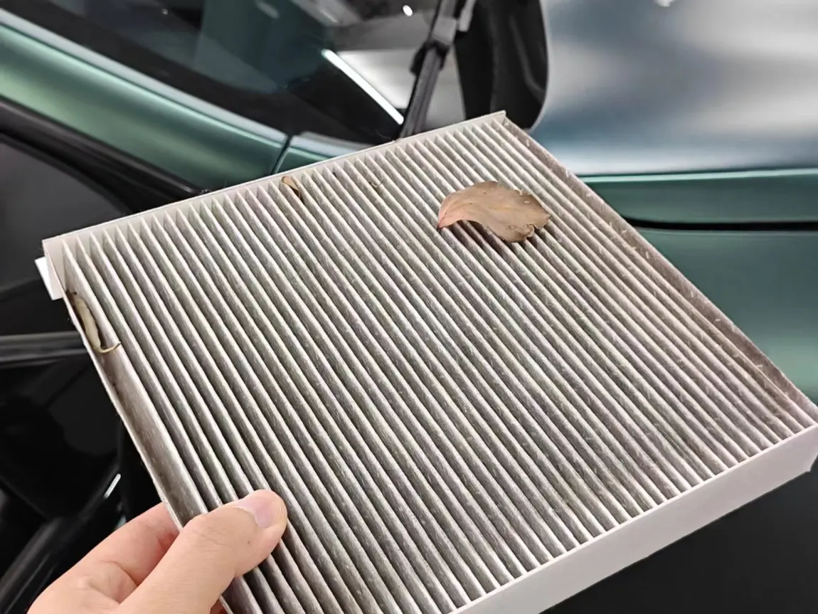

『更换空调滤芯』每一万公里都会换,上个新旧对比图就知道了。

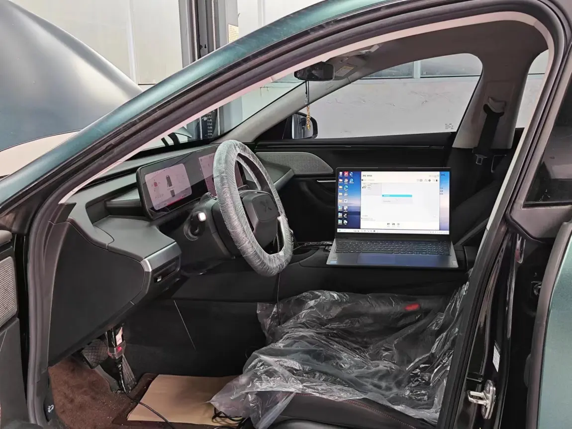

『行车电脑检测』检测是否有产生过故障,了解行车过程中的车辆情况。

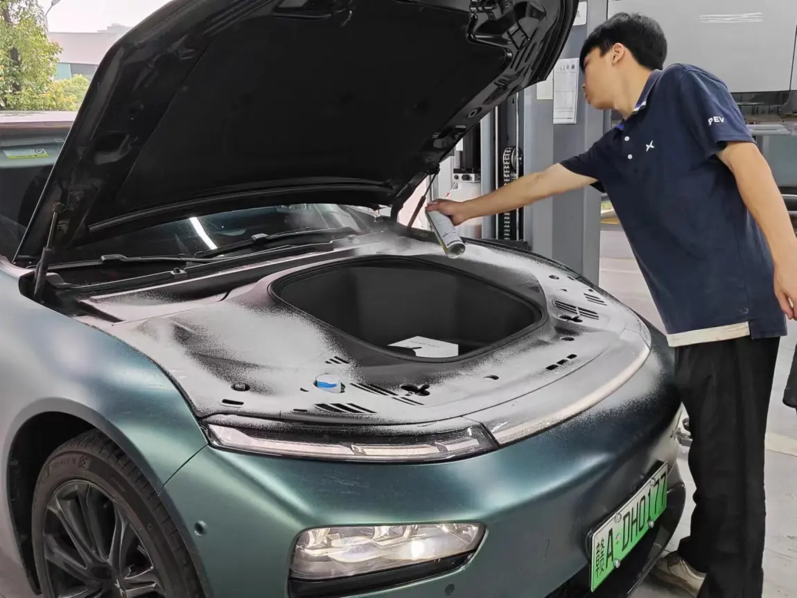

『前备箱清洁』泡沫清洗剂真是塑料件的好评,保养时都会安排上,这可是洗车会漏掉的地方哟。
『车辆底盘、电池检查』每次回“娘家”必备的一项检查,可以清楚地了解电池底盘的状态,佩奇还是需要经常检查一下的,毕竟轿跑姿态。
