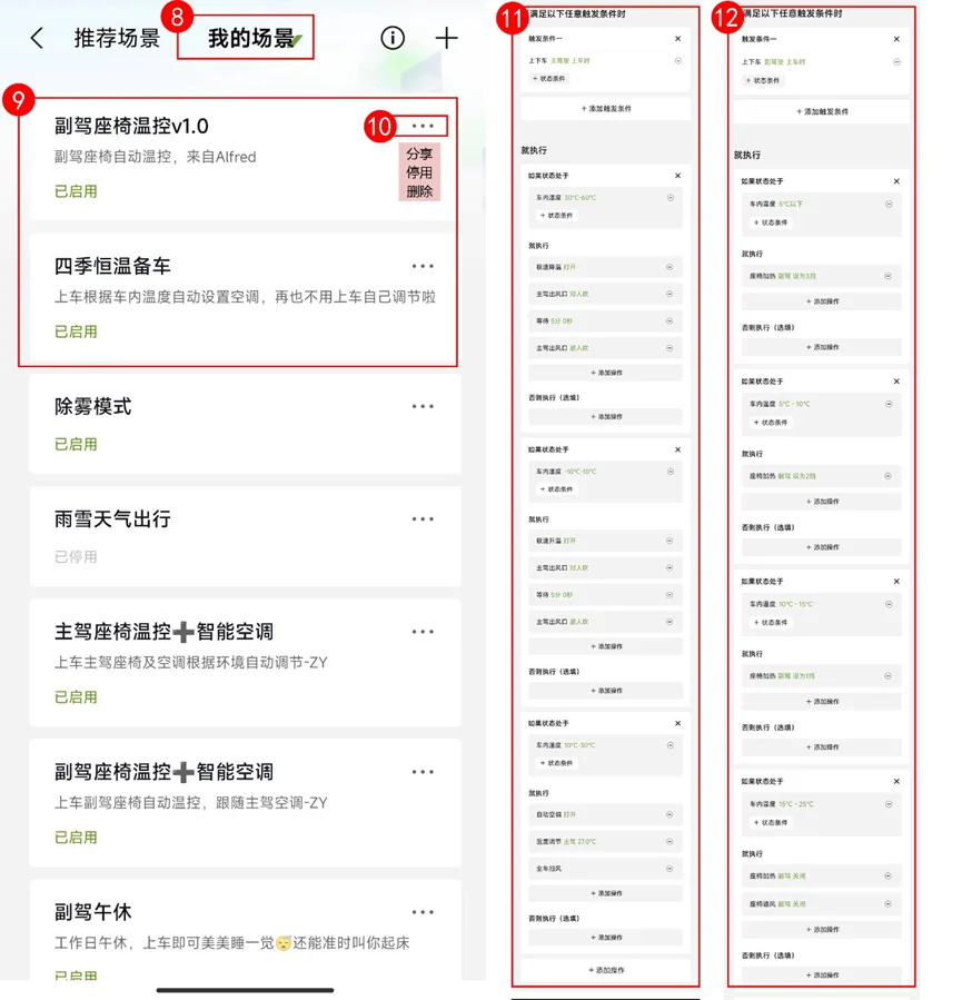

正文开始,先找到智慧场景的入口(⭐ 1),点击进入(⭐ 2)。首先标题上显示推荐场景和我的场景(⭐3),通俗来讲推荐场景是已经设置好的,我的场景内一开始是空的,需要自己创建或者使用别人的分享。选择进入推荐场景,会有很多不同场景的应用:上班远程调温、四季恒温控制、上班通勤等等(⭐4),普通的鹏友可以直接拿来使用即可(点击添加到我的),简单快捷,后面步骤就可以忽略不看了,本文完😂。
下面介绍场景如何个性化更改:选择两个推荐场景查看(⭐5),四季恒温备车和副驾座椅温控 V1.0 (感谢分享人工程师小姐姐和 Alfred ),发现这两个场景触发条件相似(⭐6),都是根据车内温度自动调节环境舒适度,一个控制空调一个控制座椅,能不能把它俩融合呢,于是先把两个推荐均加入我的场景中,方便后期查看和编辑(⭐7),修改试验开始。

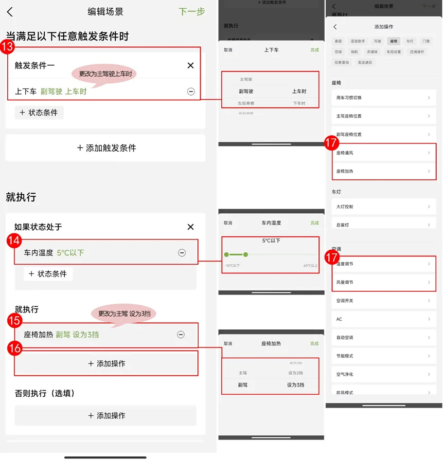

选择副驾驶座椅温控 V1.0 进入编辑场景后,能看到如图所显示的文字(当就,否则就),学软件相关的朋友对这块再熟悉不过,普通人也能很容易理解这个逻辑,按照步骤一步一步来慢慢修改。编辑场景的文字都写的很清楚了,从上到下一步步修改。
先点击绿色文字(⭐13)“副驾驶 上车时”会弹出相关选项(右侧红框内),更改为“主驾驶 上车时”,点完成返回即可,后续只要主驾一上车,就能触发该场景运行,如果你还有其他附加条件,可以一一加上。
注意看第一个条件“车内温度 5 °C以下”时(⭐14),触发了一个选择分支点(后续还有 5 °C— 15 °C, 15 °C— 25 °C,……, 35°C 以上等多种场景可选,温度可根据自身情况调节,确保覆盖所有的温度范围)(⭐14)即可,点击座椅加热“副驾 设为 3 挡”(⭐15),更改为“主驾 设为 3 挡”即可,同时我们需要将另一个场景的空调设置加进来,点击添加操作 (⭐16) ,弹出最右侧如图新的界面,根据主要想修改的空调及座椅通风加热、方向盘加热等内容,选择相应的场景及条件进行修改 (⭐17)。

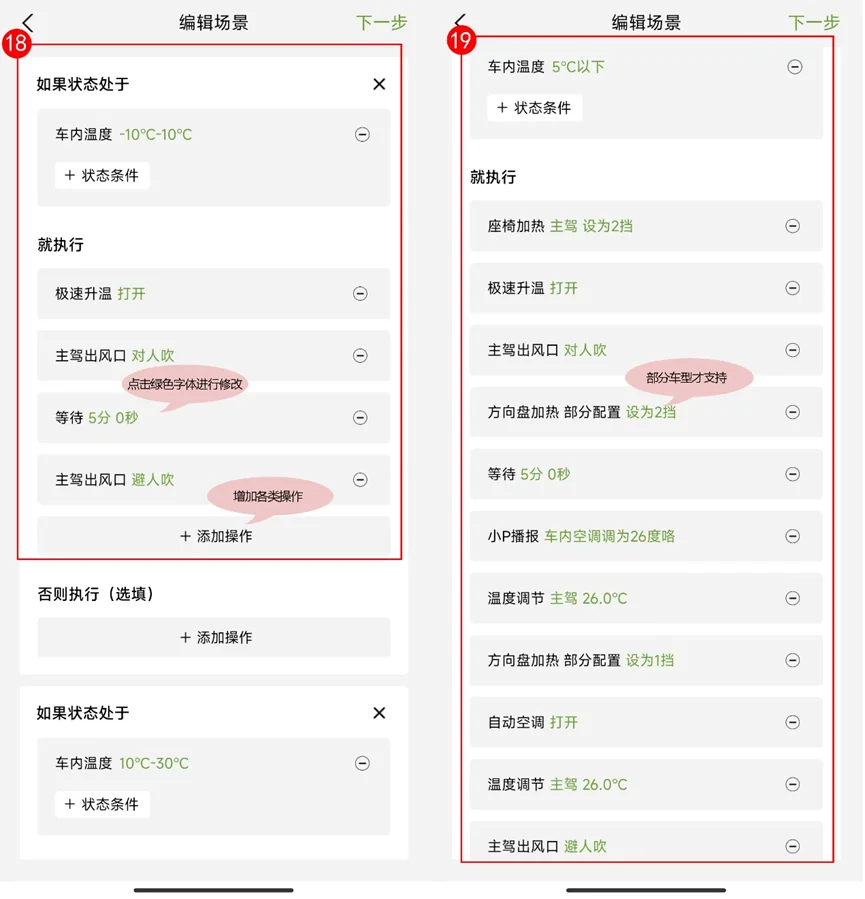

看看原来四季恒温备车的场景(-10°--10°)(⭐18) 和修改融合后的场景(5°以下)对比 (⭐19) ,增加了座椅加热、方向盘加热、5分钟后空调变化等场景。

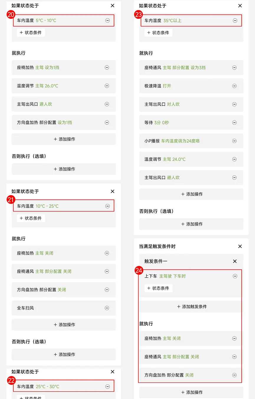

同理,你可以根据此原理增加不同温度场景的各种空调设置功能(⭐20)(⭐21)(⭐22)(⭐23),最后确保每个温度段都有相应的场景操作。
最后,当你下车时,可以关闭上述的各类设置,节约用电 (⭐24),也可以不用管,反正锁车后自动下电。

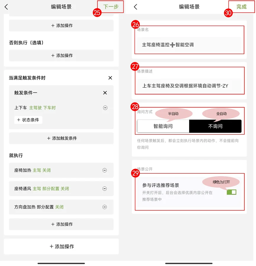

收尾阶段,是给自己的智慧场景取个好听的名字,给一段简短的场景描述,根据提示就能完成主驾的智慧场景设置了(⭐25-30)

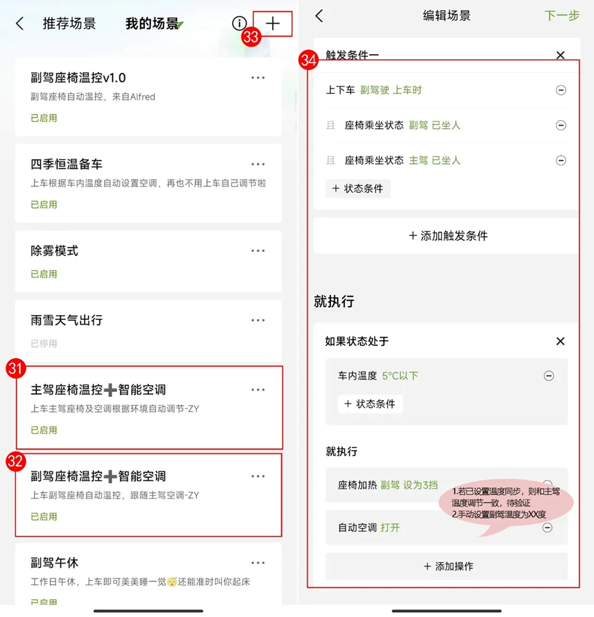

根据上述设置,可以分别给自己的主驾和副驾都进行温控及座椅设置(⭐31)(⭐32),点击 + 就能创建了(⭐33),将原有的触发条件改为副驾上车的情景,如果设置过副驾温度同步的, 理论上空调不用再次设置了,会跟随主驾的情况变动(⭐34)。
