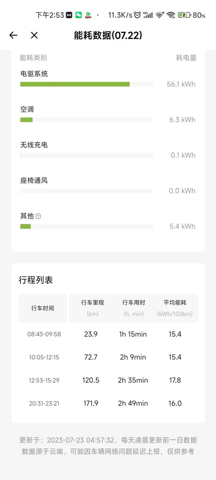

3. 中央域控展本领,APP更新智慧场景,打造私人专属的智能座舱。也给大家带来了能耗报告。

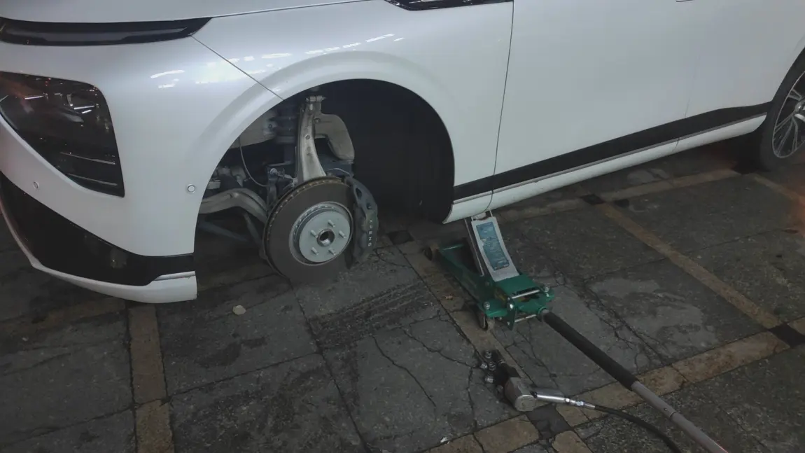

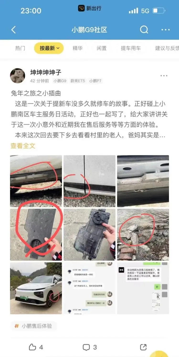

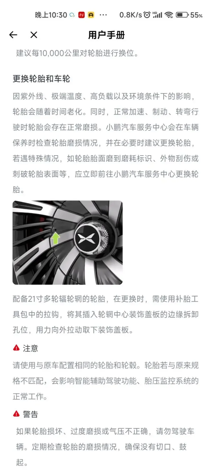

这是用车过程用最常见的小故障,也是群里好几个车友发上来问的。除了随车配备的补胎液之外,补胎或更换轮胎的时候,多幅轮毂的需要从随车配备打气泵包里面有个拉钩打开轮毂盖板。而在用千斤顶举升G9时候,需要注意的是支撑位置的下盖板是需要拆卸后才能用千斤顶顶起,不然会顶坏车下护挡。盖板位置可在车门下方看到带△的位置正下方。
具体如图所示:
自己亲身经历一次扎钉子补胎,幸好有前辈踩坑,避免了顶坏下护板。
注:千斤顶位置就是下盖板拆卸位置。
要吐槽的是,多幅轮毂的轮毂盖拆卸后,安装要对齐卡位。

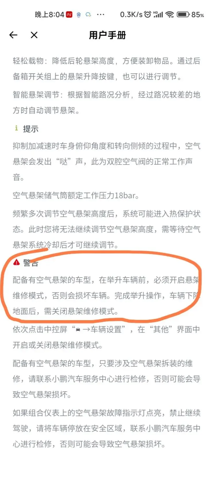

另外,空悬版的记得在举升前开启悬架维修模式。

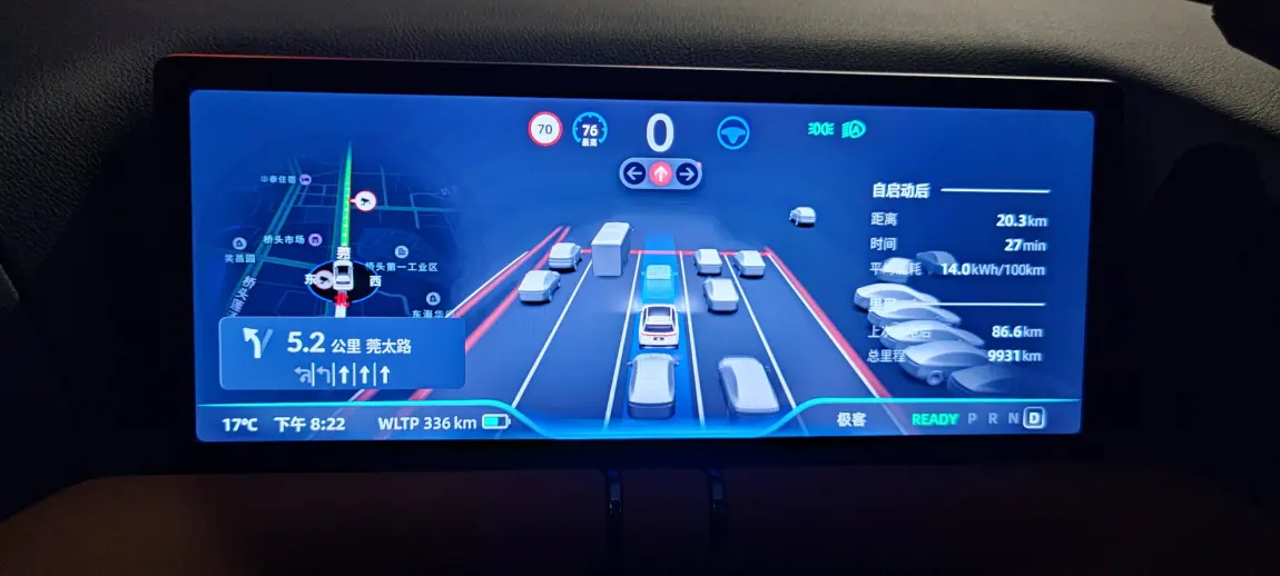

四、NGP和LCC可以更换么?

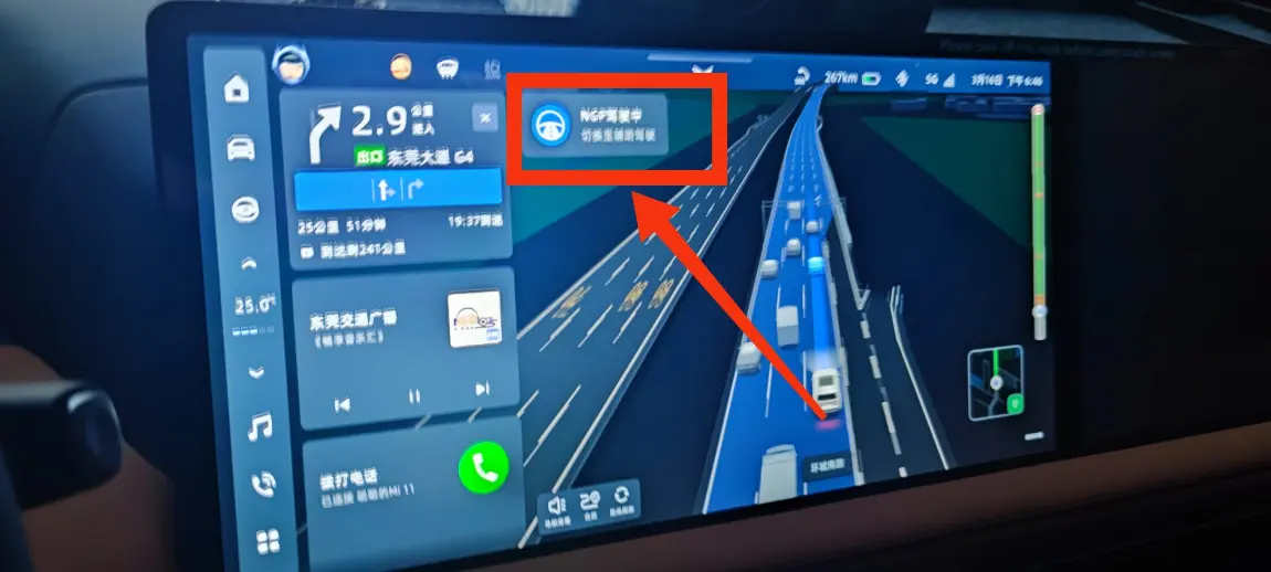

可使用NGP路段,是可以降级为LCC,但是只有LCC的路段,无法升级为NGP。
NGP降级,可以在主控屏幕点击NGP图标,进行降级。

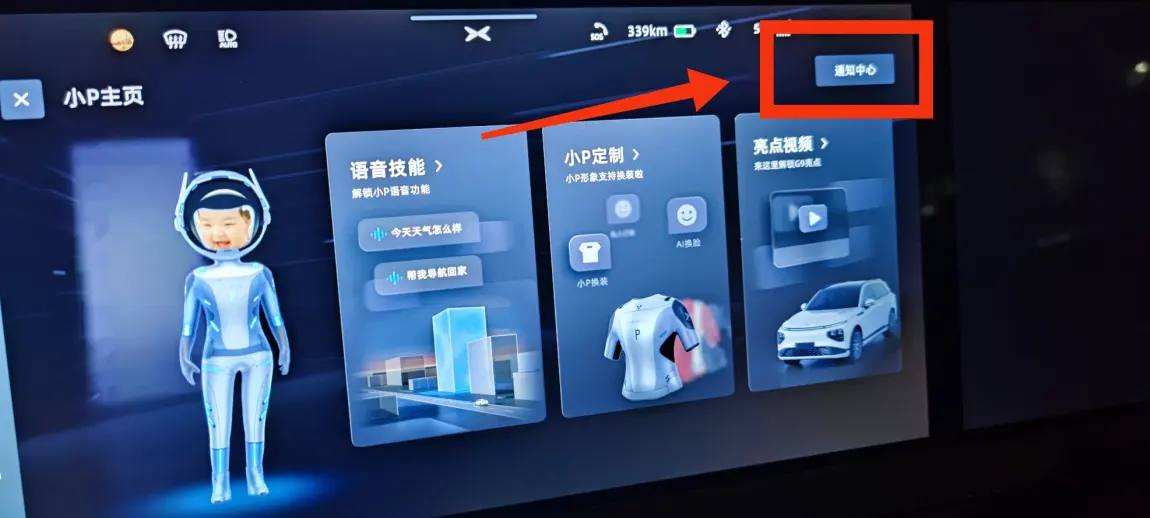

五、点了屏蔽该事件还会再显示吗
单单屏蔽,应该下次会再显示。不会导致下次的适应。尤其是发送导航地址到车机,屏蔽后,下次用车还是可以使用的。
如果没有,可以点击小P头像,进入到通知中心的通知设置栏进行设置。

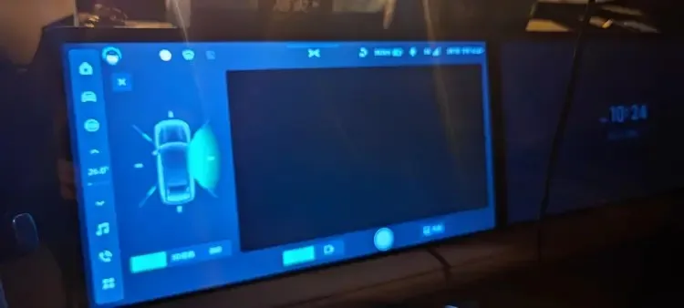

将这三个问题归为一类,是因为它们都不常见,但是一发生会很抓🐔。

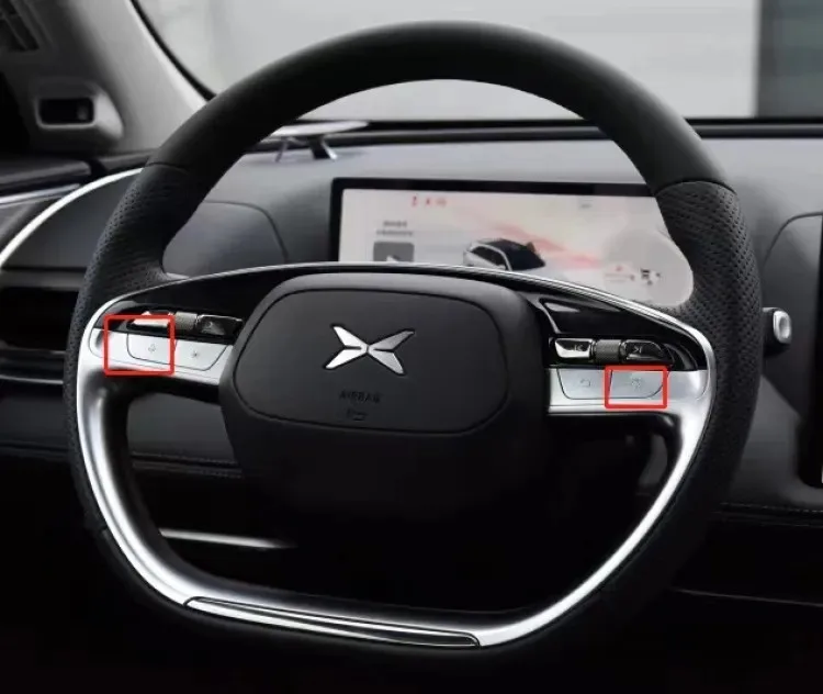

车机死机和重启都是一样的,一种是突然无故死机。如果是行驶中,不要慌,车机死机不影响手动驾驶。这时可以同时长按方向盘左下角“语音键”和方向盘右下角“静音键“,可以重启组合仪表和中控屏(车机)

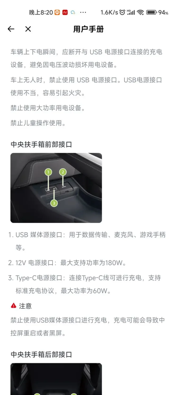

第二种,是有原因的死机,原因,在用户手册里面安静地躺着。想必大家也不会翻看。
上图,看图的注意项。
对,就是充电插错USB口。
可能大家都很惊讶,USB口不就是用来充电的么?G9车内,还真有一个USB口不能用来充电。就是驾驶位那边的USB,不是充电的,是用来插U盘的,如果充电,可能会导致车机死机。说明书写得好清楚啦🌚🌚。
充电请插驾驶位那边的Type-C和后排的USB。
而车机死机,360摄像头不显示等,99%都可以通过重启车机解决。

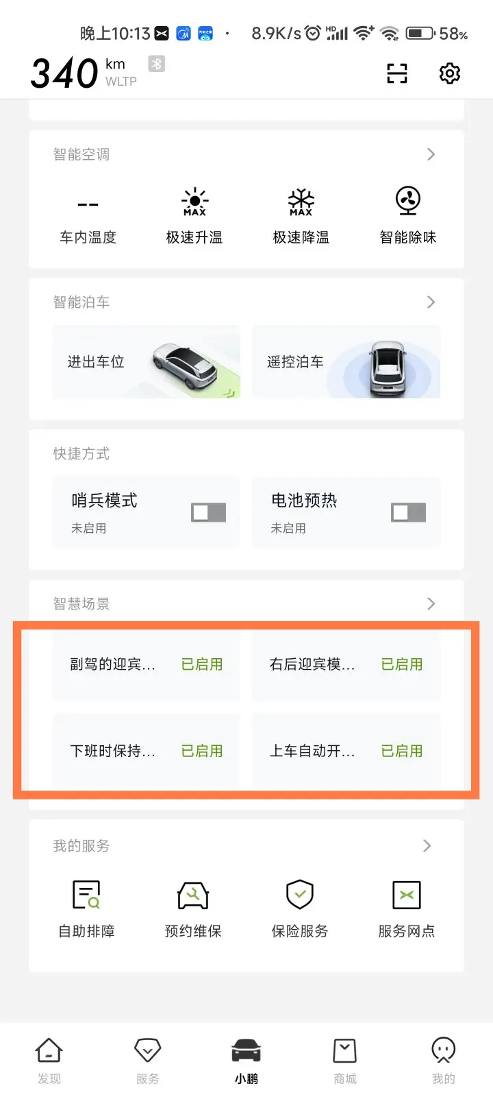

八、智慧场景
这个👆🏻,可以扫码看我的另一篇分享。
https://bbs.xiaopeng.com/article/1885323?tidType=1
里面简单介绍了智慧场景和一些私人订制及推荐,也欢迎各位鹏友互相分享。
