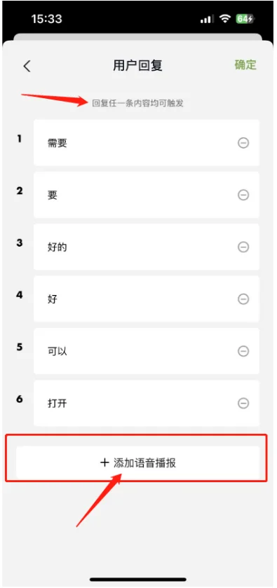

重要提示‼️以下所有导入的指令,建议自己查看一下回应词,如缺失,建议自己添加‼️
⬇️举例说明,涉及到询问的,建议自己导入后,根据自己习惯修改回应词

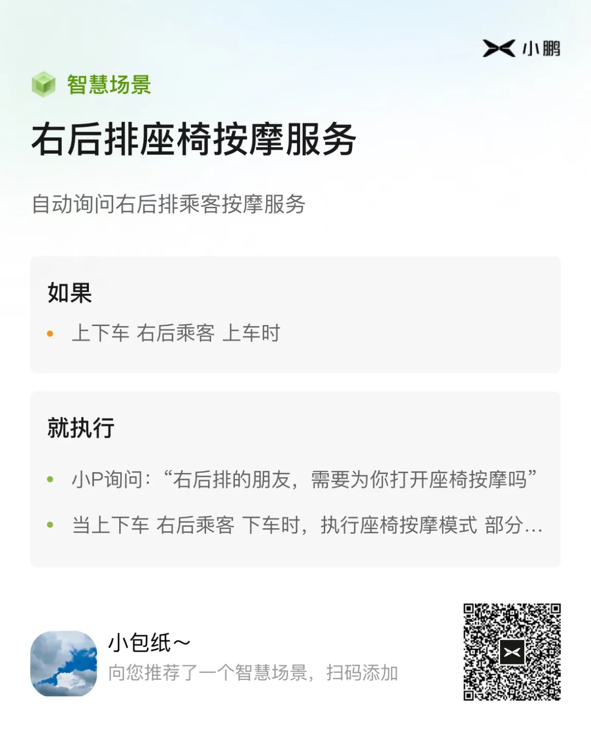

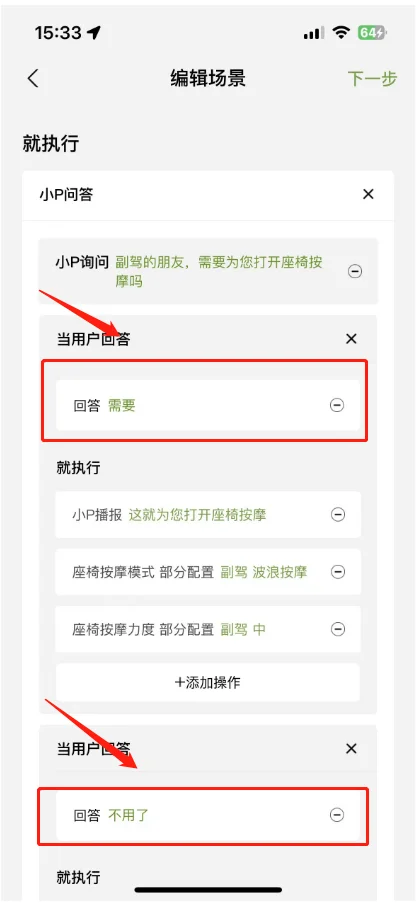

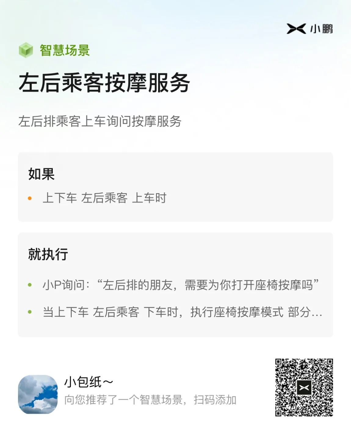

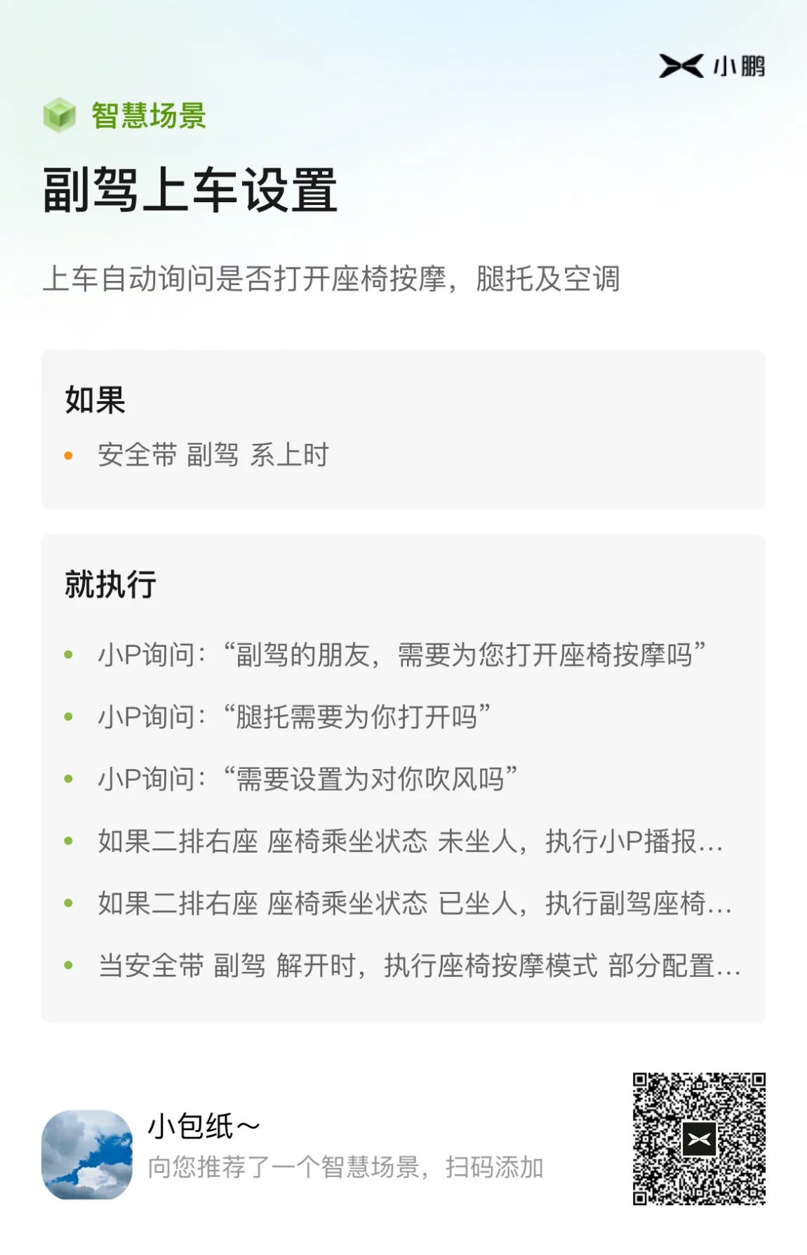

1⃣副驾上车设置(3个大场景)(附加后排两个位置进车后,询问是否开启按摩服务)
副驾上车,系上安全带后,自动询问“是否打开腿托,按摩及空调吹风”等设置,并自动通过判断后排右侧是否有乘客,来执行座椅向后移动的指令。当副驾解除安全带时,将自动恢复腿托,空调等设置及座椅前移。因为很多人上车并不知道G9带座椅按摩及腿托这些东西,我们可以通过智慧场景来实现该功能,通过小P询问的方式与乘客互动,变相告诉乘客车子带这些功能,而且互动起来也挺有意思的(补充:还可以添加副驾通风等操作,需要的可以自行添加或咨询我,目前设定的询问过多,主要为方便展示场景功能,可根据自己喜好,自行删减或添加)
建议:目前腿托只支持前排通过智慧场景调整,后排腿托无法通过智慧场景来调整。
⬇️视频为副驾触发场景
⬇️视频为左右后排乘客进车时询问是否打开座椅按摩服务
⬇️扫描该部分场景,一键导入以上功能

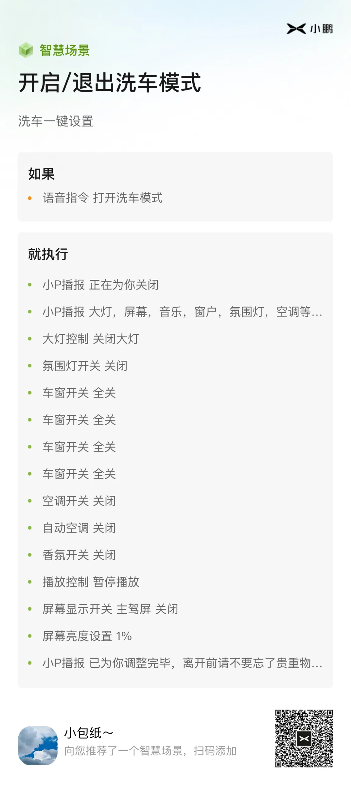

2⃣开启/退出洗车模式(1个大场景)
当我们开到洗车店后,如果想一键关闭空调,大灯,屏幕,车窗,香氛等操作,可以通过设置好的智慧场景一键搞定啦,并且我设置了提示贵重物品提示语及恢复洗车模式时恢复语提示,方便当洗完后,我们又可以一键恢复设置,相当方便~(8.6优化:新增打开车门且主驾有人时,自动恢复所有设置)
建议:洗车模式执行条件缺失“屏幕清洁”,希望后期能将“屏幕清洁”加入执行条件中
⬇️视频展示的是打开洗车模式
⬇️这个展示的是第一种恢复洗车模式的场景(当洗好车,进入车内,车内温度高于30度时,判定自动开启极速降温,视频为了测试效果,将触发条件设置为15度,仅仅作为测试效果展示)
⬇️这个展示的是第二种恢复洗车模式的场景(当洗好车,进入车内,车内温度低于30度时,判定直接开启自动空调模式)

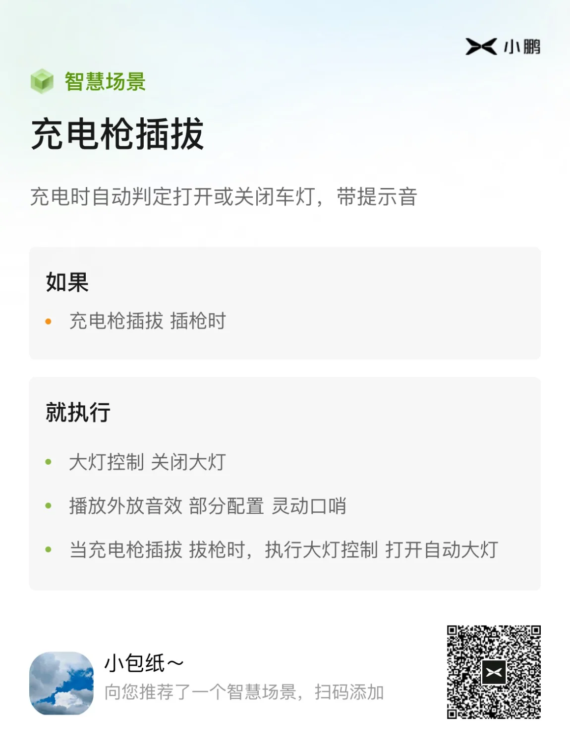

3⃣️充电枪插拔提示音(1个大场景)
G9自带两个外放音效,我将这两个外放音跟插枪和拔枪做了联动,当插入充电枪时,发出口哨声,当拔出充电枪时,发出猛虎咆哮,提升一点趣味性,喜欢的朋友可以弄弄,哈哈。
建议:G9外放提示音能否通过后期OTA,再多更新一些,方便更多选择,或者开放自定义外放提示音。
⬇️视频为插拔充电枪视频
⬇️扫描该部分场景,一键导入以上功能

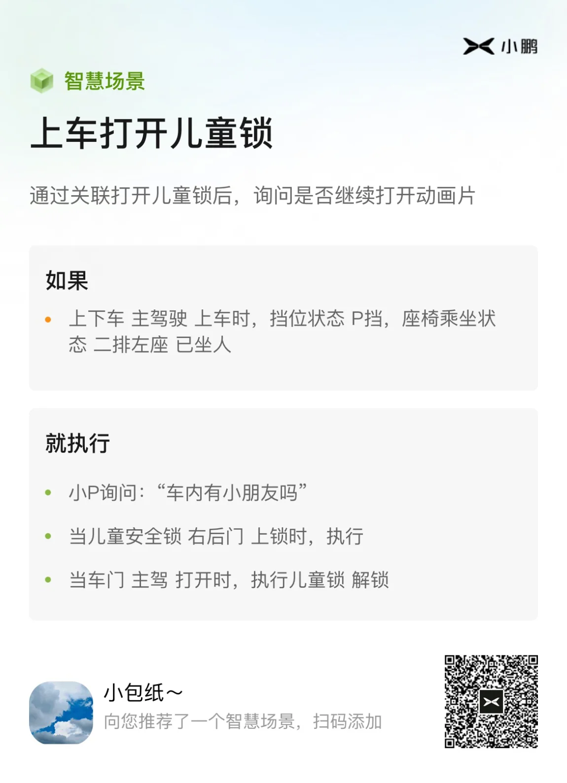

4⃣️上车打开儿童锁相关场景(1个大场景)
之前有小孩进入车内时,为了安全起见,防止小孩失误打开后排车门,我们就需要手动打开儿童锁,我之前开P7,儿童锁隐藏在系统设置内,寻找起来很麻烦,而且通过语音打开儿童锁,会提示需要手动打开,不过G9这块优化了,可以通过下拉主界面快速打开关闭儿童锁,也可以通过语音打开儿童锁,当然这次智慧场景,我也专门做了一个关于儿童锁联动的场景
当我们进入车内,判定后排任意一个位置有人时,都会触发小P提示,询问“车内是否有小朋友”,当我们回答“有”的时候,自动触发儿童锁开关,然后我又对儿童锁做了另一个关联指令,当儿童锁开关打开时,自动继续询问“是否打开音乐播放儿歌”的指令,回答“需要”,便可以打开音乐播放相应的儿歌了,解除儿童锁的方法就是打开主驾车门。
建议:建议1⃣️增加更多第三方APP联动,比如爱奇艺,B站,唱吧等等应用,后期如果联动了, 可以将打开音乐修改为打开爱奇艺(并增加可选择使用主屏幕还是副屏幕播放的选项),播放动画片,这样的场景。2⃣️智慧场景的音乐设置里,需要增加歌单的选项,可以通过在音乐中单独归类儿童歌曲,进行播放。
⬇️视频为实际使用情况,歌曲目前只能设定一首
⬇️扫描该部分场景,一键导入以上功能

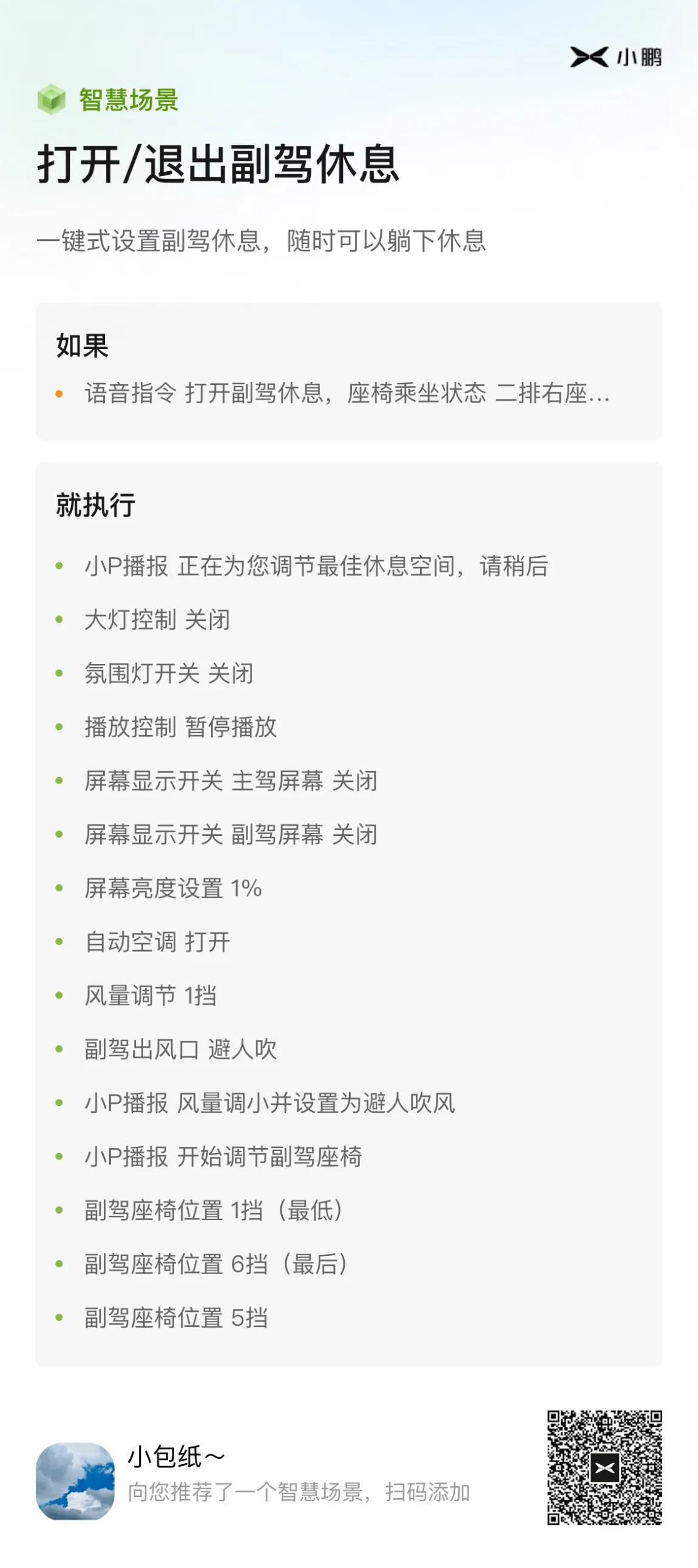

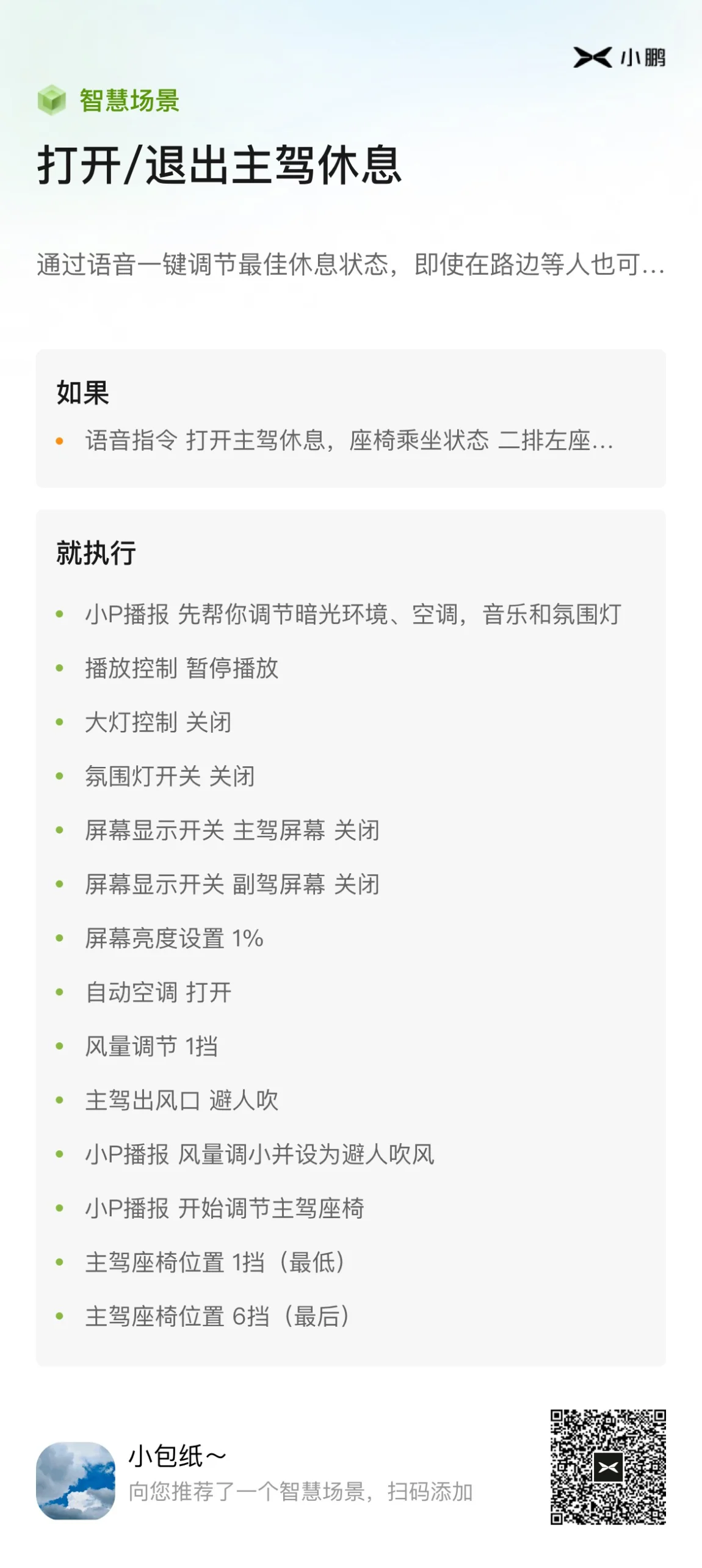

5⃣️打开/退出主驾休息、打开/退出副驾休息(2个大场景)
这个模式我在老P7通过私人订制就实现了,只不过这次G9智慧场景更加智能化了,通过语音方式可以随时随地打开休息模式,比如路边偶尔等等人,可以一键打开躺着休息下,恢复也只需要一个口令即可,对我来说使用场景非常频繁,如果需要通过动作指令触发,也可以自行设置专属自己的场景。(8.6优化:新增主副驾打开车门时,自动恢复所有设置)
建议:副驾其实存在3套记忆座椅,后期接入智慧场景来,就可以将某一套记忆座椅直接修改为休息状态,然后通过智慧场景直接选择该记忆座椅来实现,操作流畅性都会比目前好很多。
⬇️视频为主驾休息及恢复
⬇️视频为副驾休息及恢复
⬇️扫描该部分场景,一键导入以上功能

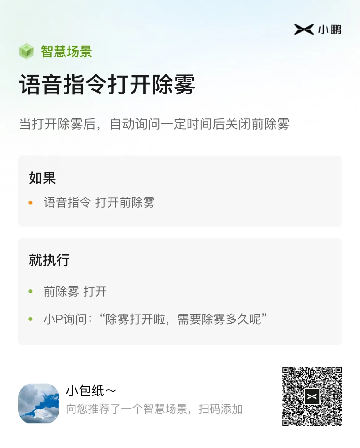

6⃣️语音打开前除雾后定时关闭(1个大场景)
当我们打开前除雾时,自动询问打开除雾多久,设定好指定时间后,自动关闭前除雾,无需自己在手动点击屏幕除雾按钮关闭。
建议:1⃣️这套场景目前只能设置2个问答,也就是暂时只能设置2个时间,我设置的场景为30秒和1分钟,也就是对应的“前除雾打开后,30秒后自动退出除雾功能”和“前除雾打开后,1分钟自动退出除雾功能”,可以考虑增加更多问答,来实现更多触发值。2⃣️将除雾,座椅通风,后视镜加热,座椅加热等功能加入到一级触发指令中。
⬇️视频为打开前除雾,30秒后自动关闭
⬇️扫描该部分场景,一键导入以上功能

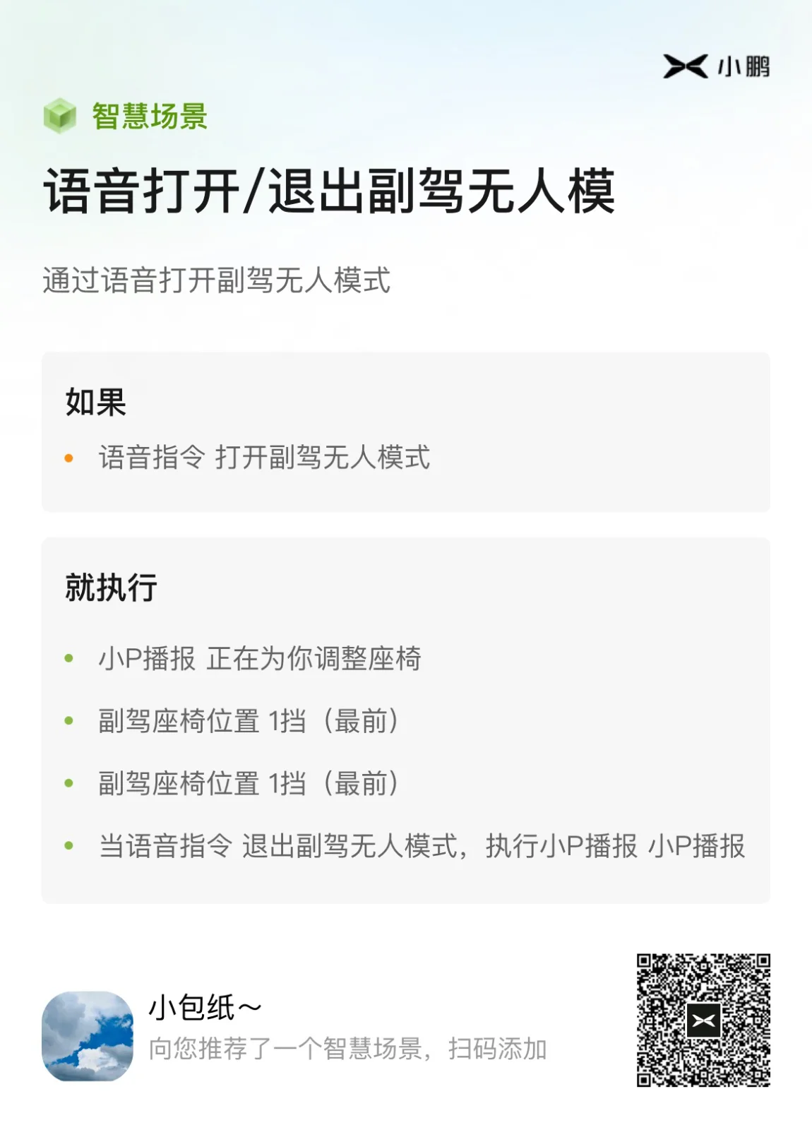

7⃣️自动触发老板座椅(1个大场景)(又叫一键打开后排超大空间)
我设定的触发条件①为,挂入D档(等于已经确定副驾没人了,准备行驶了)车内后排右坐有人,但是副驾未坐人时,自动触发询问,是否打开后排超大空间,如果回答是,将自动把副驾座椅调至最前,留足非常大的空间给后排乘客,后排乘客可以手动打开电动腿托,享受最舒服的姿势了。但是由于触发条件①会误判,比如有些车主在红绿灯下喜欢停车挂P挡,而不是深踩刹车踏板打开autohold(自动驻车),所以在行车过程中,如果中途自己挂了P档,在下次切换D档的时候,又会询问一次(如果有这种用车习惯的,不建议采用这种触发方式,请使用语音),所以我又设置了第二种触发条件,通过语音打开后排超大空间(注意:如果是通过语音打开这个场景,建议将我分享的场景中小P询问全部删除,只保留座椅移动跟部分播报)
⬇️视频为一键调整副驾座椅及恢复
⬇️扫描该部分场景,一键导入以上功能

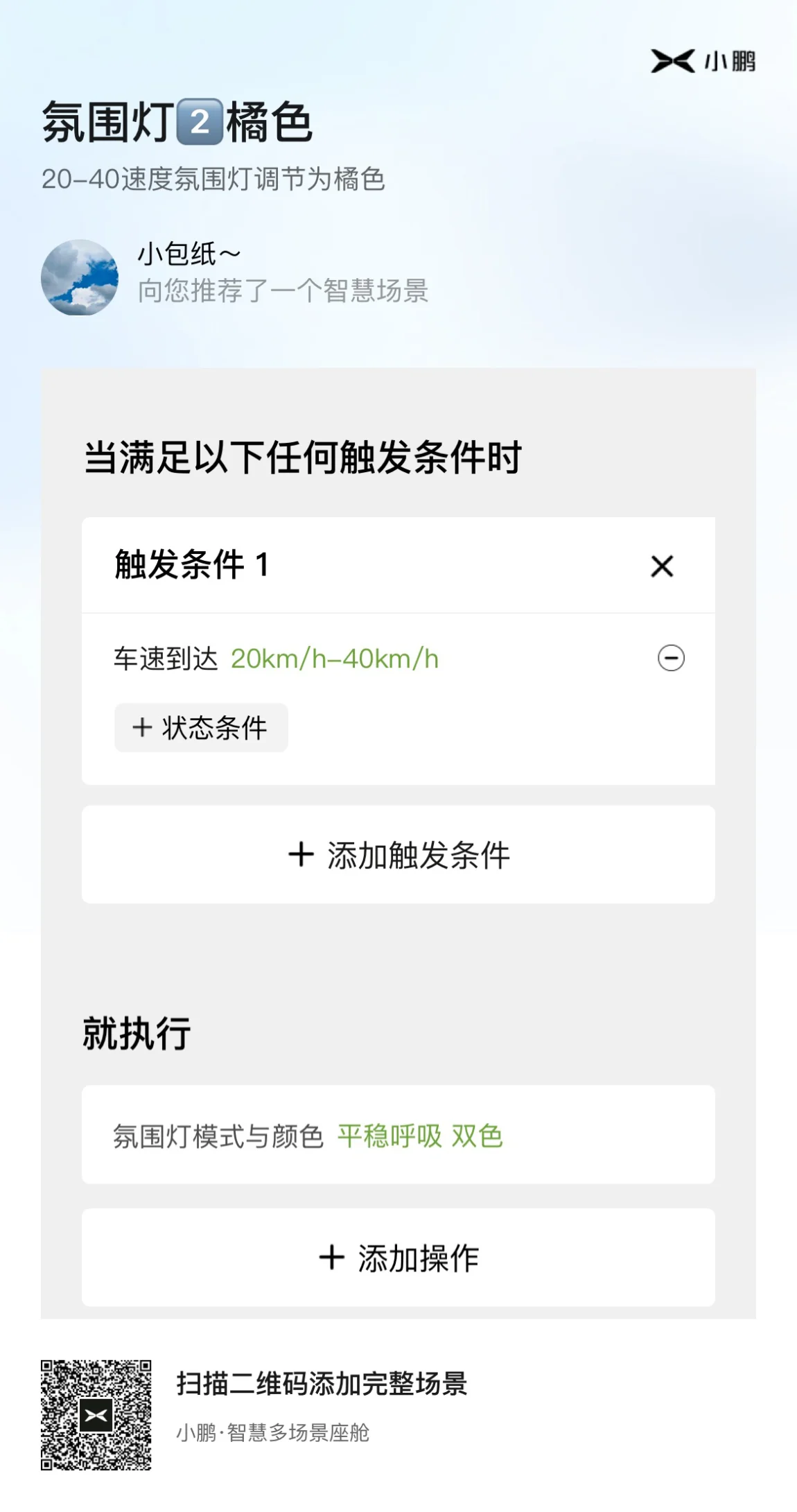

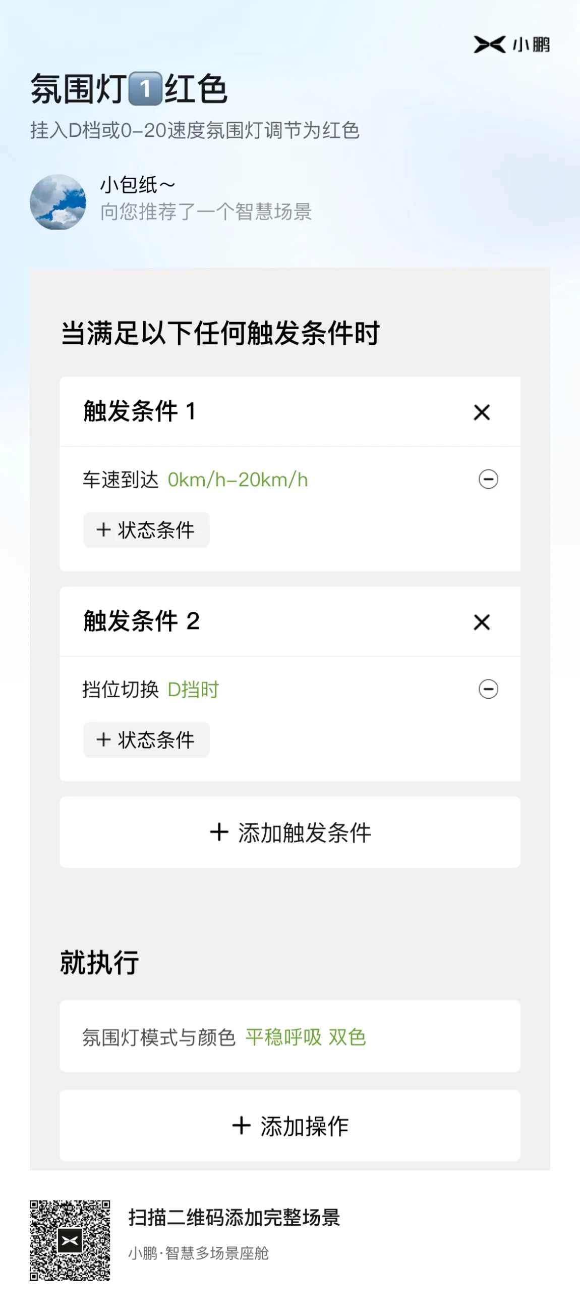

8⃣️自动变化氛围灯(与车速关联)(5个小场景)
之前P7心心念念的功能,我终于在G9的智慧场景上实现了,根据自己设定的车速范围值,来实现自动变化氛围灯颜色,时间久了,即使自己坐在后排,都可以通过氛围灯颜色来判定车速在哪个区间,也解决了,单调的一种氛围灯开到底(需要注意:每个速度区间都需要单独创建一个场景,如果统一放入一个大场景中,就会根据你设定的指令按照前后顺序触发,每个指令只会触发一遍就不再触发,所以一定要拆开成多个小场景,或者直接导入我分享的场景导入进去自己修改)**
⬇️视频为根据车速自动变换氛围灯颜色(这个其实就是错误视频,我统一放入一个场景中,导致所有氛围灯均只触发一次)
⬇️视频为修改后正常情况
⬇️扫描该部分场景,一键导入以上功能
