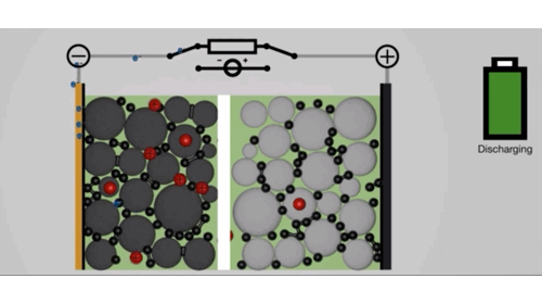

想要让电池更“长寿”首先要了解电池的工作原理。锂电池工作(放电)的原理是由负极的锂离子通过电解液游离,穿过电池隔膜,运动回正极的过程中产生电流。回正极的锂离子越多,放电容量越高。
在充电或者放电的过程中,锂离子的移动或多或少都会对结构产生破坏。“移动”的锂离子越少,对结构的破坏越小;“移动”的锂离子跑得越慢,对结构的破坏也越小。
