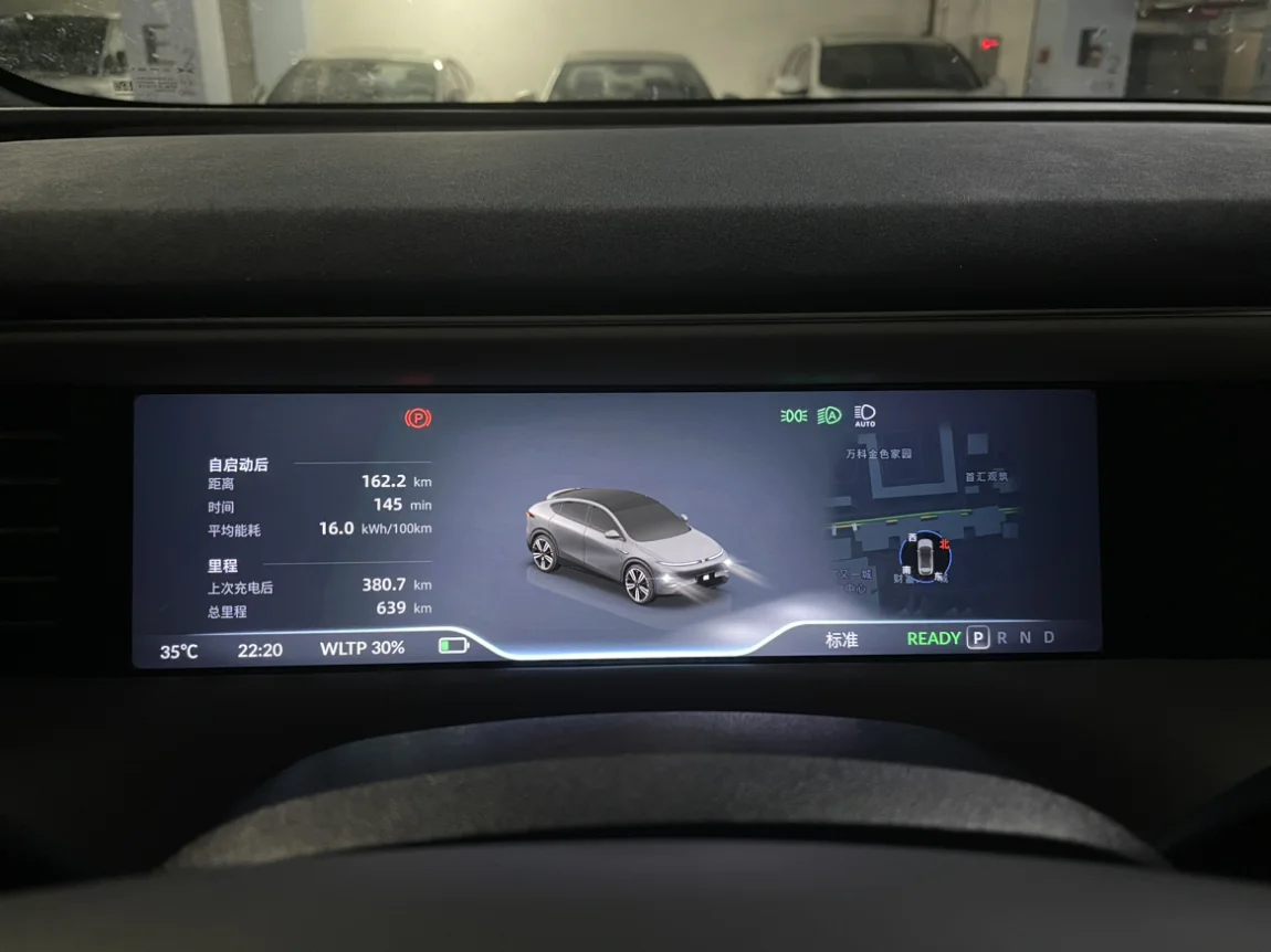

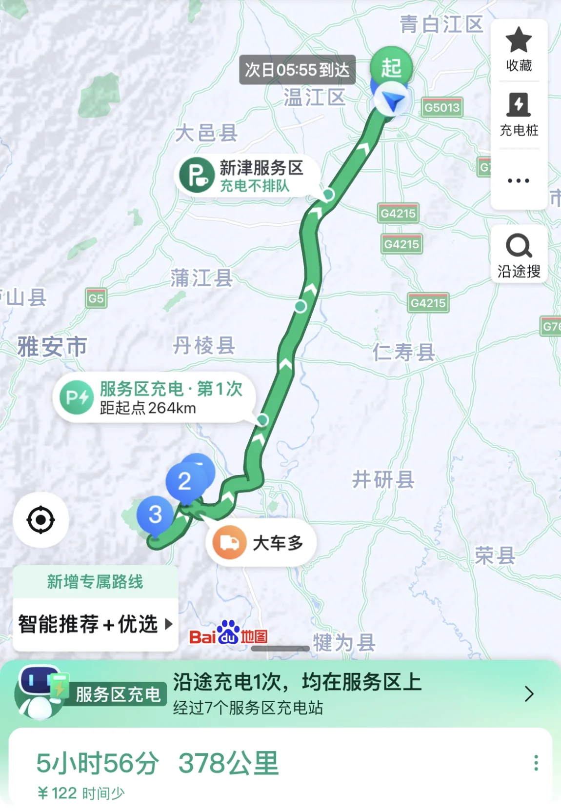

图一:实际往返里程为380.7公里
二、里程信息(中途无需充电)
表显起始里程:590公里(WLTP里程,100%充电)
表显剩余里程:175公里(截图为WLTP百分比显示30%,切换数值约为175公里)
(WLTP)
表显消耗里程:590-175=415公里(WLTP)
实际行驶里程:380.7公里(实际里程:WLTP约为0.91:1,若切换为CLTC约为0.74:1)👍👍👍这能耗出乎我的意料

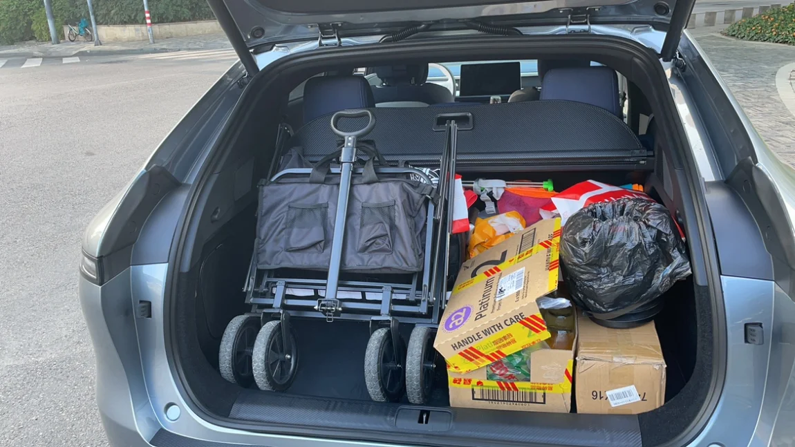

行李情况:后备箱装满

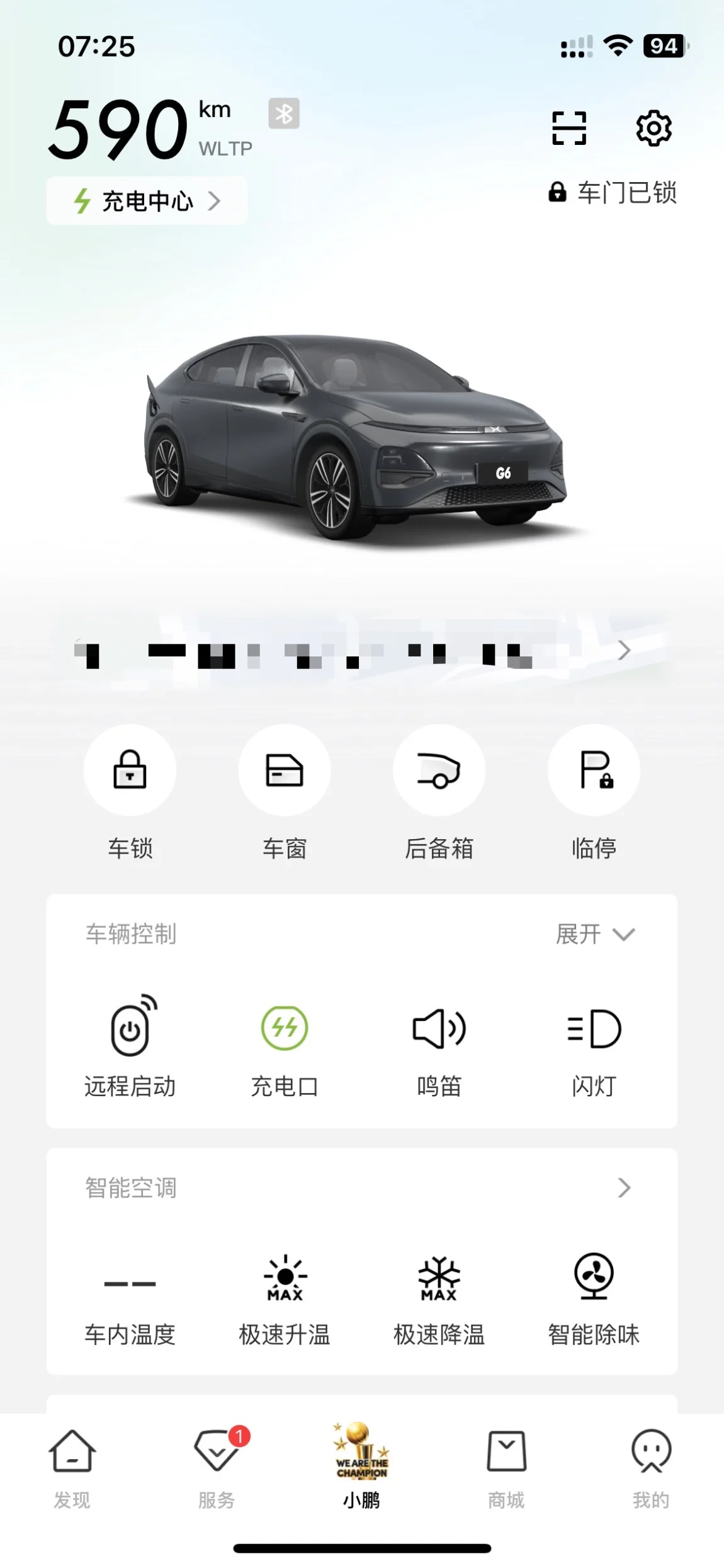

图二:出发前100%充电,wltp590公里

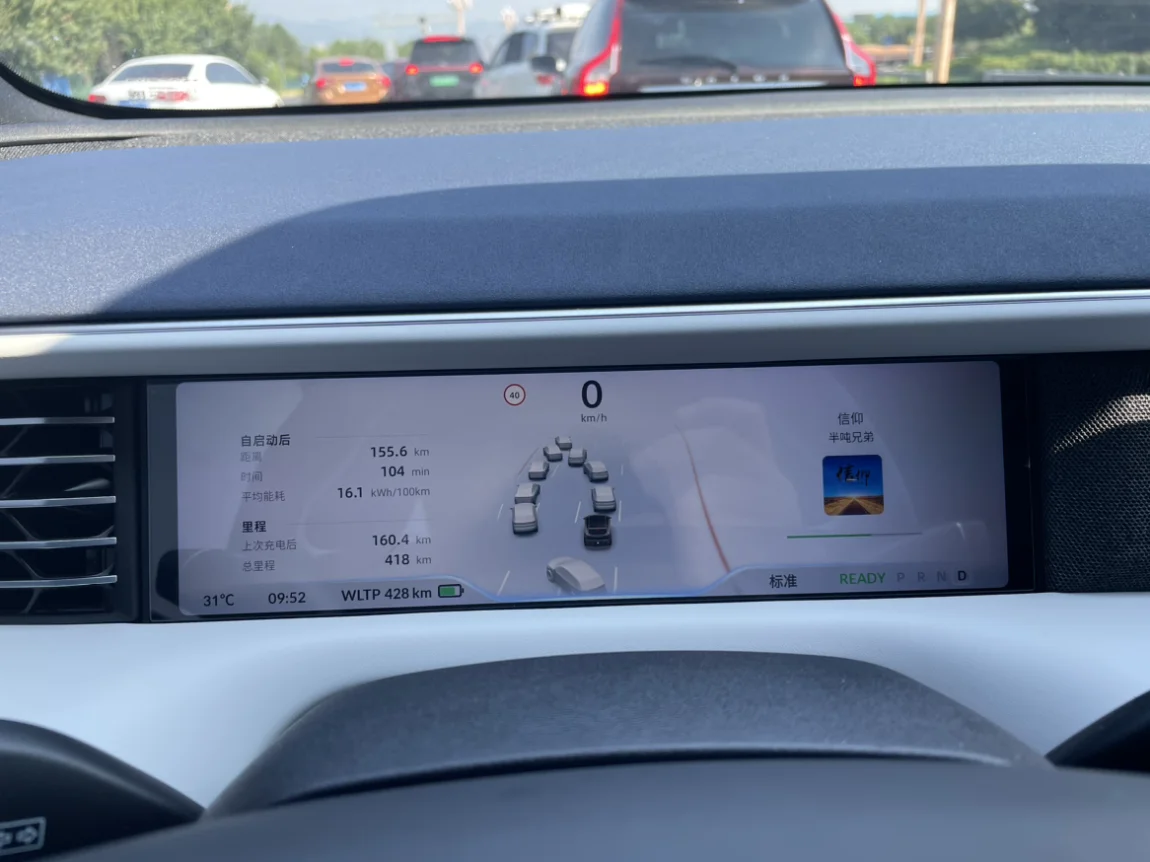

图三:出峨眉山高速后的里程情况(此时实际里程与wltp消耗值几乎1:1)
图四:回家后,最终的里程情况

图六:往返行程,后备箱几乎一直这样。
