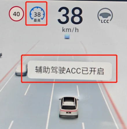

1.ACC:自适应巡航。相关图标和提示如下图红色框所示。
1)图标为:仪表盘+数字,出现该图标且灰色为可开启,蓝色表示已开启(同时伴有下方文字提示,以下各系统同理),数字表示当前设置的最高速度,前方蓝色车辆为当前跟随车辆(主要用于判定跟车距离)。
2)ACC仅提供按设定限速下的自动加减速能力,不具有车道保持、转弯等各种能力,说人话就是能按一定距离和速度往前走,大部分状态下都不建议使用(因为LCC更好用)。
3)开启方式为在行驶状态,出现灰色图标后,档位拨杆往下拨一次即可开启,并伴有声音提示。

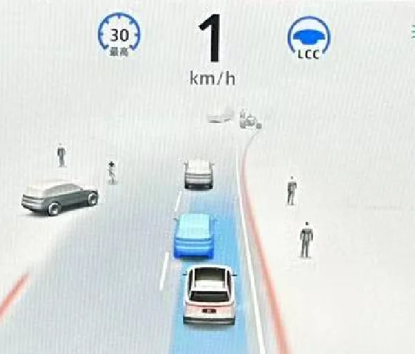

2、LCC:车道保持。
1)图标为:时速右侧写着LCC的方向盘。开启LCC后,SR仪表盘会出现一条跟随车道的蓝色光带,用于显示当前所行驶车道轨迹,同时也会使用蓝色(安全距离)/红色(非安全距离)标记与前方车辆(直行时)、侧方车辆(变道时)的安全距离情况。道路边缘的红色线为系统识别的禁行区域边界线。
2)LCC实际上是ACC+LCC两套系统合一,所以可以同时提供按设定限速下的自动加减速能力,和车道保持、跟随车道线转弯、识别红绿灯启停、一定程度的绕行能力(注意:绕行能力目前不支持绕行动态慢性交通参与者,不支持跨线绕行,严格遵守交通规则),支持打灯变道,不支持在路口完成左右转(虽然网上有一些视频,但是情况特殊,不可作为当前系统通用能力)。
3)开启方式为在行驶状态,出现灰色LCC图标后,档位拨杆往下连续拨两次即可开启,并伴有声音提示。

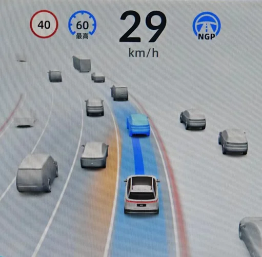

3、NGP:领航辅助驾驶。包括城市领航辅助驾驶(CNGP)和高速领航辅助驾驶(NGP)。
1)图标为:时速右侧写着NGP的道路。开启NGP后,SR仪表盘显示情况和LCC一致。
2)NGP无论在城市还是高速,能力很强大,自动上下匝道切换高速、绕行、避障、自主规划车道进行变道超车,可以说在绝大多数情况下高速NGP可以做到无需接管,但是因为城市驾驶路况的复杂度,很多出现强博弈的场景(例如抢道、旁车加塞等),还是要做好随时接管准备
3)开启方式为在设置好导航路线后,进入到可开启区域后当出现灰色NGP图标后,档位拨杆往下连续拨两次即可开启,并伴有声音提示。

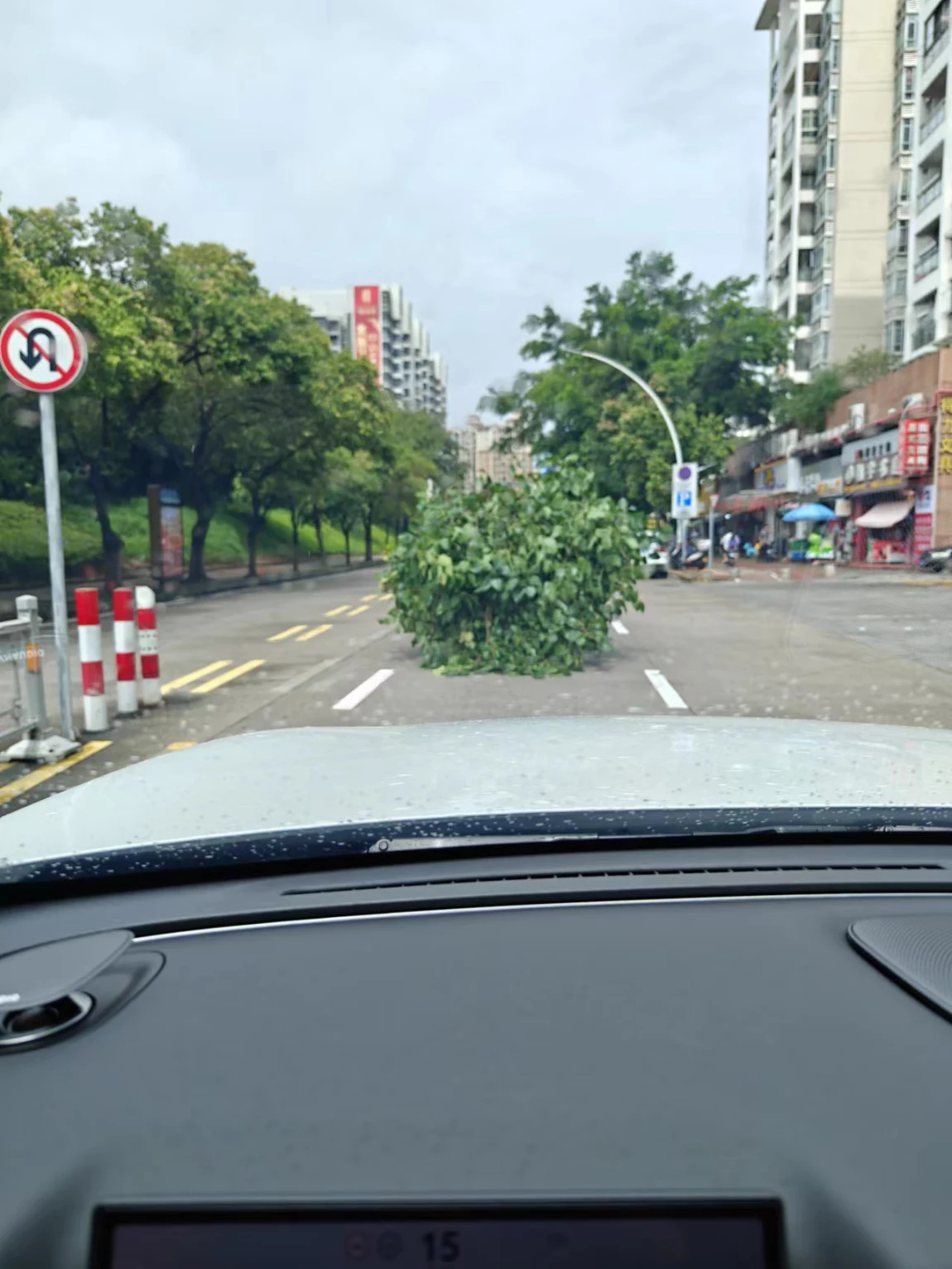

例如下图这种一个货车拖着一棵树,树覆盖了整个货车,并且还在慢速的移动。【LCC】

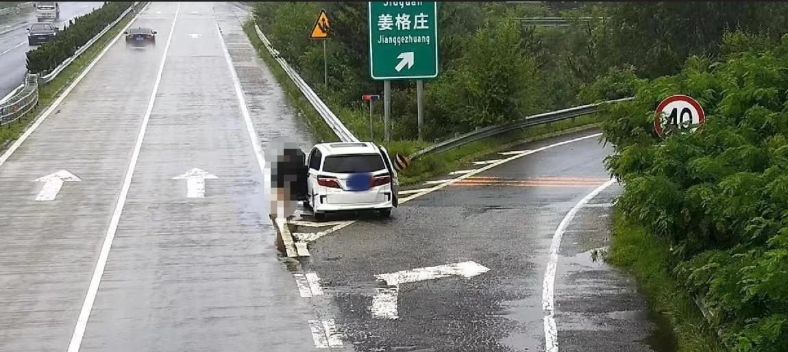

4、匝道停车车辆突然起步。这种属于非常危险的情况,如果开启NGP在最右侧车道经过匝道禁止线上有停车车辆,一定要特别注意这种车辆在临近时的突然起步,因为在系统判定内,认为该区域内车辆属于静止,所以会在预测行为上放在较低优先级。建议是提前变道至左侧道路或者是手动接管。
因为遇到的几次属于突发没有视频,以图片表示。【NGP】
