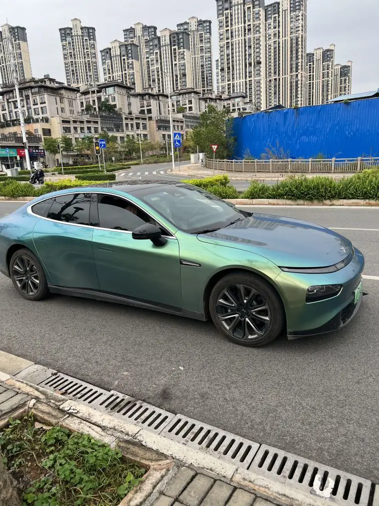

第二种方式就是改色膜了。就是在原车漆外面再贴一层膜,将车的外观改成自己的颜色。

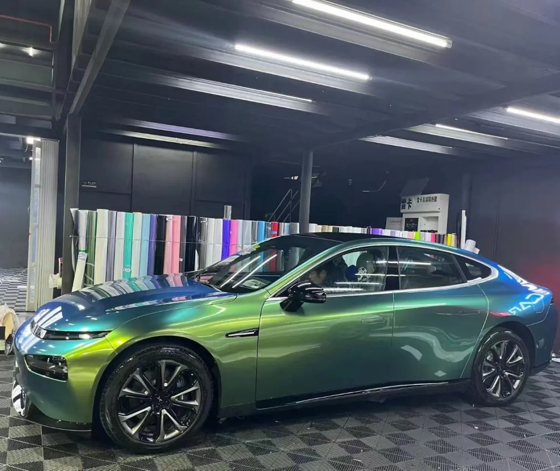

【Step 1】找一家合适的改装店
改色的第一步,就是先找一家靠谱的改装店,首先是品牌,找一些比较大的品牌,品质能够有保障,例如威固、3M等等,根据自己的预算来定。其次就是看门店,可以先通过网上平台进行了解,看大伙的评价情况,然后到门店实际查看,看门店是否干净、整洁、规范,设备是否齐全等。
【Step 2】选择自己喜欢的配色
颜色方面多种多样,改装店会有很多种设计供选择,但是请注意,颜色不能超过三种,否则无法进行备案。(备案这个后面再说)
【Step 3】谈好价钱施工
选好配色方案之后,就是跟店里谈好价钱施工了,价格可以慢慢谈,不要一进去就表现出一副非要在这家店改某种颜色不可的态度,这样你就失去了主动权。
施工的话一般要放在那里几天,去取车的时候多注意边角等细节的地方,避免瑕疵。

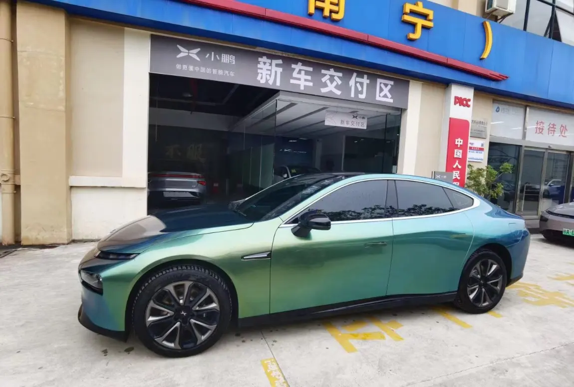

【Step 4】及时备案
改完色之后好美好喜欢,但是别忘了及时去车管部门备案,谨记。否则被交警查到是算非法改装,轻则教育一顿,重则扣分罚款。
