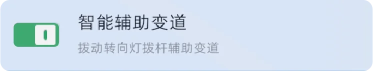

首先,依次点击中控屏的“车辆”→“辅助驾驶”,将“智能辅助变道”的开关开启,在点击开启按钮后,会有一个关于智能辅助变道(ALC)的功能说明,请认真阅读相关信息后正式开启。

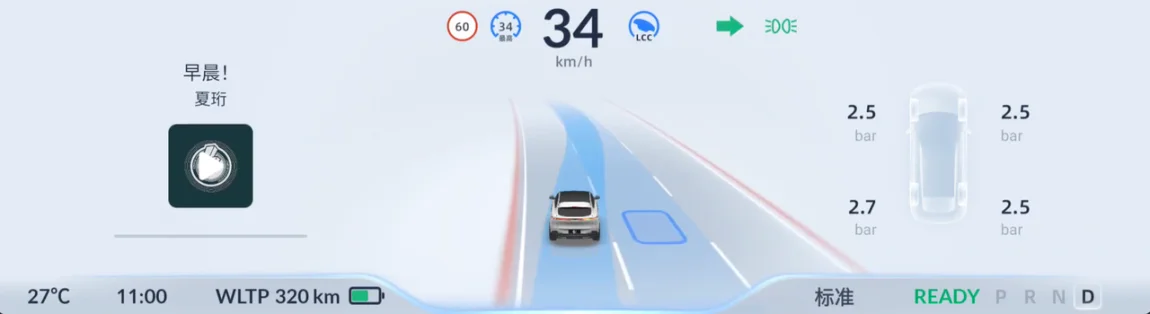

开启后,当符合智能辅助变道(ALC)激活的条件时,可以通过拨动转向灯(将转向灯拨杆朝一侧按下,而非轻触一下)进行智能变道 ,此时仪表上会将欲变道车位框标为蓝色。

开启转向灯后,智能辅助变道系统将首先进行环境的判断,仪表将会出现一条蓝色的变道指示,在短时间的等待后,如果符合变道条件,车辆开始往目标车道变道。
ALC认为当前不适合变道时,组合仪表目标车道的车位框呈灰色,取消变道时,组合仪表显示“变道已取消”进行提示。
