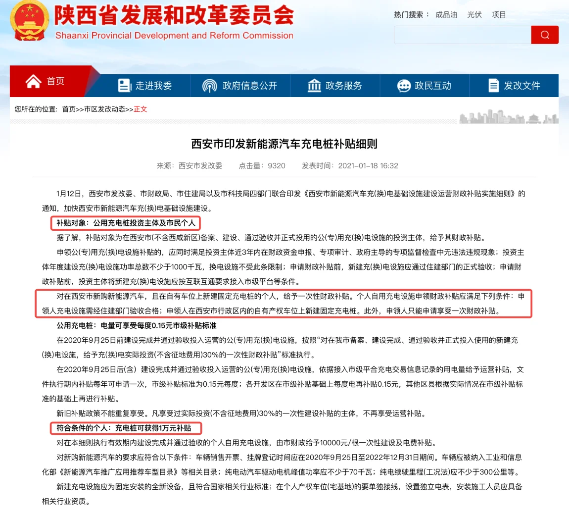

最新政策:
2023年3月21日,西安市人民政府办公厅印发《西安市支持新能源汽车扩大生产促进消费若干措施》,对于在2023年1月1日至12月31日期间,建设完成并通过验收的个人自用新能源汽车充电设施,给予1万元/根一次性建设及电费补贴。
2021年1月12日,西安市发改委、市财政局、市住建局以及市科技局四部门联合印发《西安市新能源汽车充(换)电基础设施建设运营财政补贴实施细则》的通知,加快西安市新能源汽车充(换)电基础设施建设。
关键词:个人、财政补贴、1万元

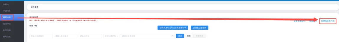

第一步,在“西安市新能源汽车充电设施用户服务系统”注册账号。www.evxian.com

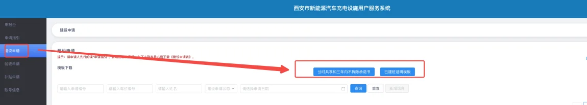

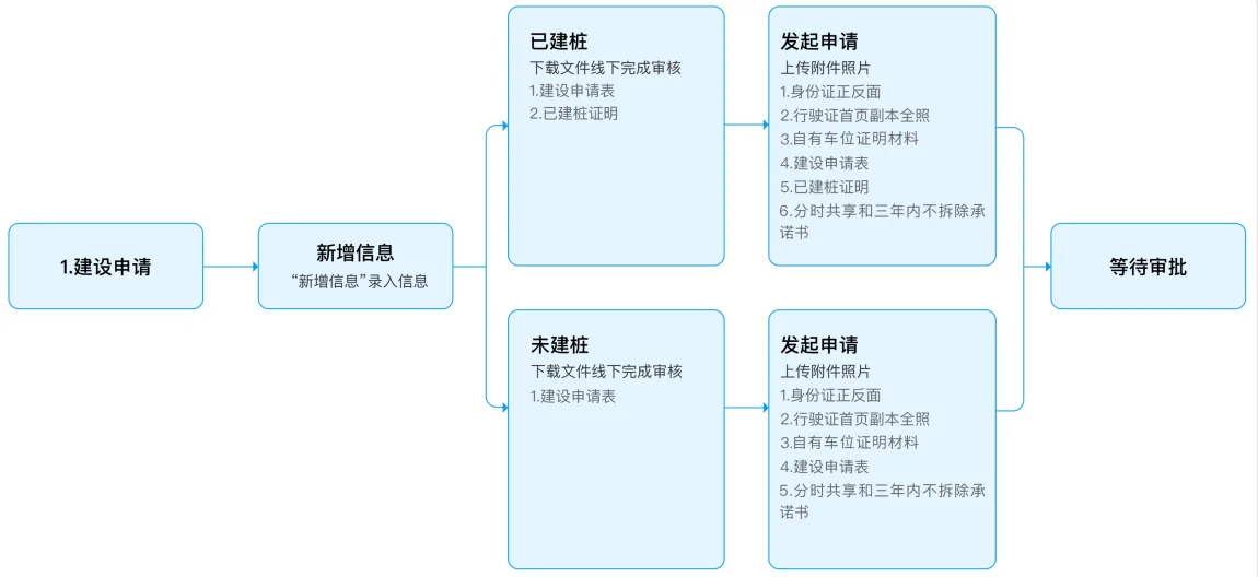

第二步,提交建设申请(未建桩和已建桩都需要填写,但各自所需材料不同)
一般一周之内会有审批结果。注意:自有车位证明材料可以是车位产权证书、或者购买、租赁合同(你没看错,哪怕是长租的车位,也是可以的);建设申请表、分时共享和三年内不拆除承诺书在网站中,点击建设申请页面,上方有模版,点击就可以下载,如果下载不了,换个浏览器再试试即可。
建设申请表模版下载后,打印出来自己先填写基本信息,然后找物业、供电分局分别盖章,住建局盖章部分可以空着不管,自己该去哪个供电分局盖章,可以提前打95598咨询。

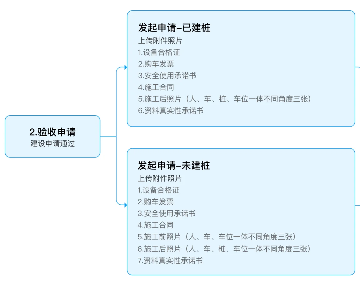

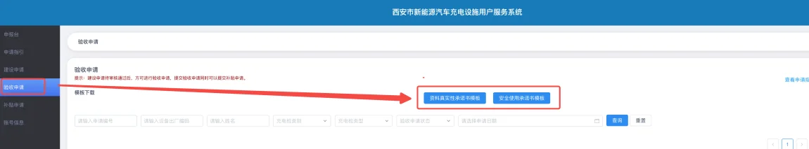

第三步,建设申请审批通过之后,按要求提交验收申请。
验收申请中,注意未建桩的提前先拍三张照片,施工后再拍三张,这三张照片我是按照可看到车位编号、车牌号、充电桩(安装后)、本人四个要素,分别从前方、侧前方、后方拍摄,这个需要有人协助你拍摄。
安全使用承诺书、资料真实性承诺书等,同样在网站下载模版。

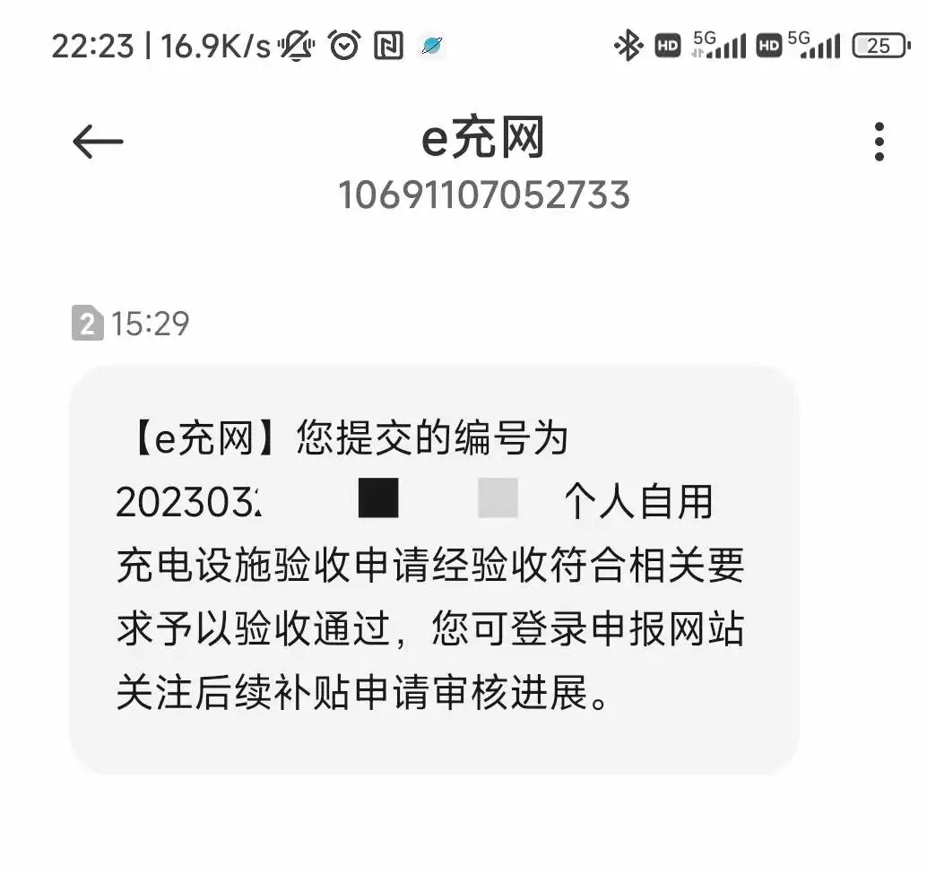

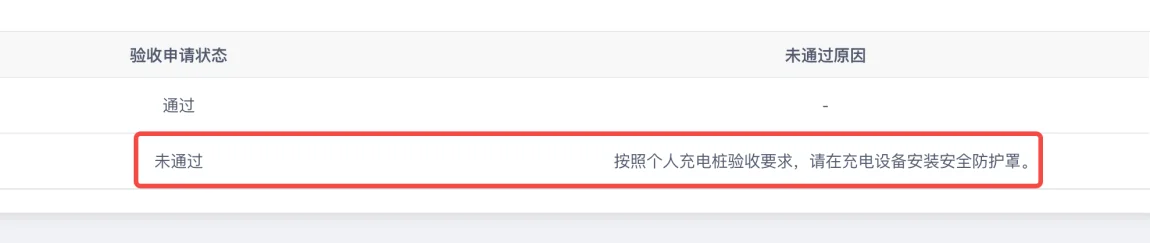

验收申请提交后,一般一周内会处理,如果材料有问题,会显示验收不通过,并且有短信提醒,按照系统中反馈的不通过原因整改后,再次提交申请即可。(我第一次申请就不通过,原因是充电桩没有安装保护罩)
如果一周后还没有任何反馈,可以在系统中下载住建局联系方式表,根据自己所在的行政区域,拨打住建局电话咨询。

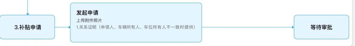

第四步,细心的鹏友应该在第三步的截图中已经看到,提交验收申请的同时,就可以提交补贴申请。
完成以上所有内容,住建局验收完毕后,应该就会收到通知,接下来就坐等领钱通知即可。(不过有朋友反馈,去年就验收通过且公示的,到现在钱还没到账,得耐心等,好饭不怕晚)
