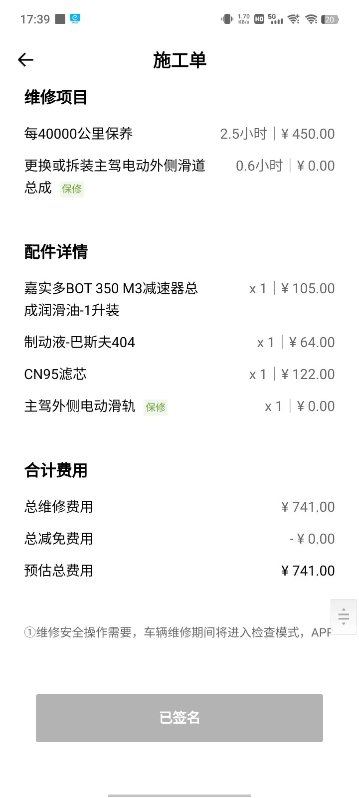

今天终于抽空去给p7做五万公里保养了,顺带给用车费用做个总结
(实际上应该四万就去的,但我当时忘了,记成油车的保养周期所以下述保养内容同样适用于四万公里保养)
保养费用:741
保养内容:车况检查+滤芯更换+更换刹车油+更换差减速器油
补充项目:电池健康检查+遮阳板异响
检测结果:遮阳板异响是卡扣松了,固定就好;电池健康值96%,师傅说基本不影响续航,充满wltp还是576(90%时间是快充,10%慢充,我经常满充满放)。
说实话保养花费比我想象中少很多,哪怕是之后八万公里的大保养,我看了下花费也就1300不到...油车光一个小保养就够p7做三次小保了(虽然保险都会送油车小保)

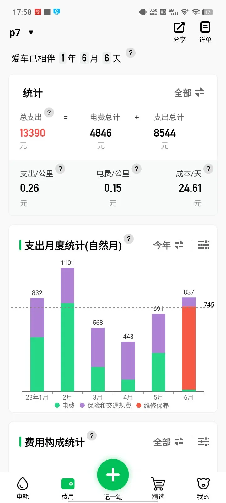

五万公里充了8365度电(含减免的1700度免费电)共花费4846,其余杂项10465,共计15310。杂项包括第二年续保4100(第一年出了一次交强),保养6次(含本次)花费1871,四条国产静音胎+四轮定位3600,车载无限流量包三年900(可惜绝版)。
如果油车同样使用一年半,以我之前的老款3系综合油耗9升估算,油费大概要三万七八,保养6次9000左右,扣掉保险送的小保也要8000多,保险只算第二年就4600(未出险),四条防爆胎也要差不多5000了。当然,油车可以去外面保养,会便宜一些。
算下来p7用车成本还是明显低过油车,如果非要说贬值,电车头两年确实吃亏,但多开几年就真未必,开的里程越长越回本。至于说换电池包很贵,可维保是一回事,换新也就八万多,只要里程够长,可以值回票价。
