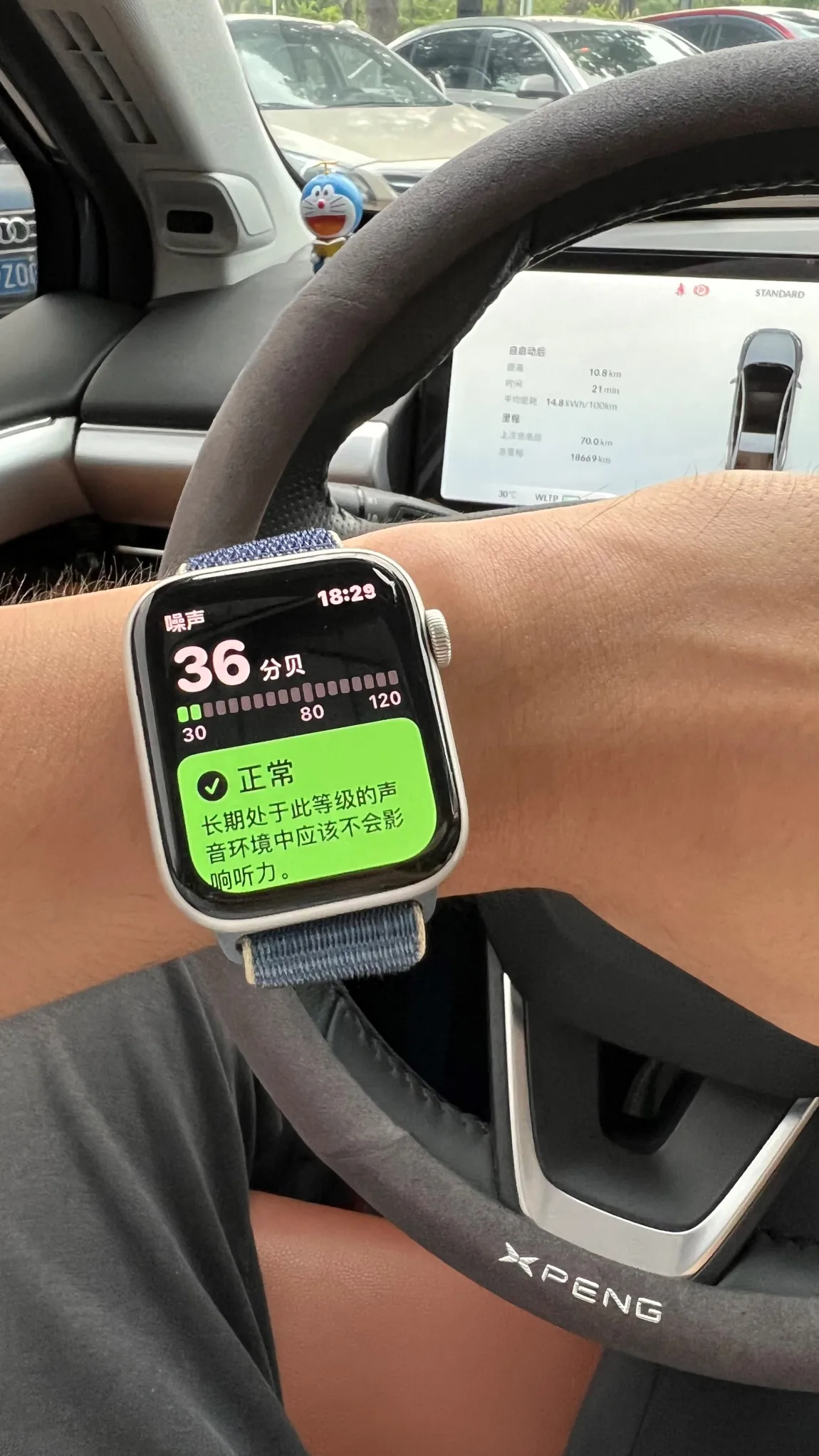

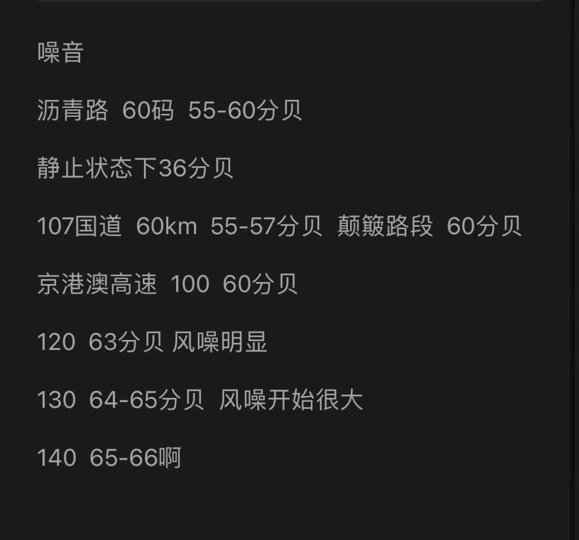

以下是各时速测试的分贝记录(测试设备Apple watch,可能不太专业)

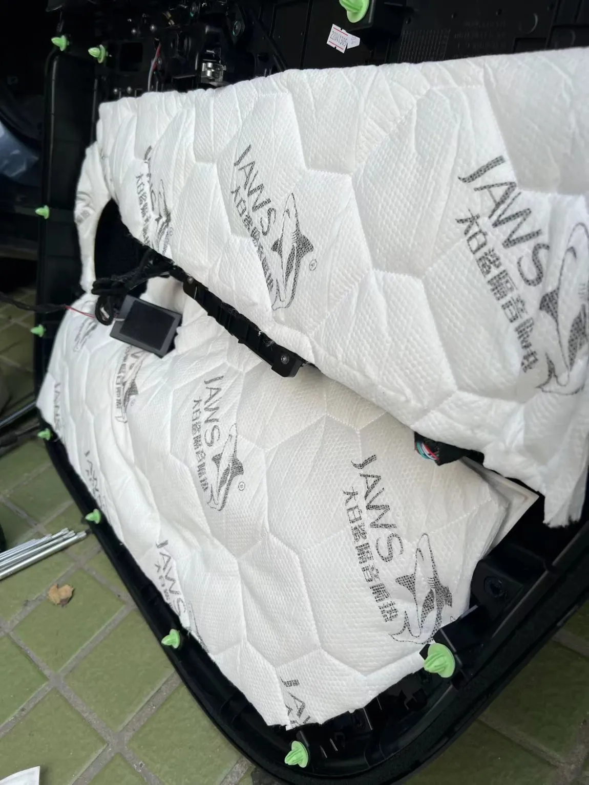

咨询了卖家给出了以下方案

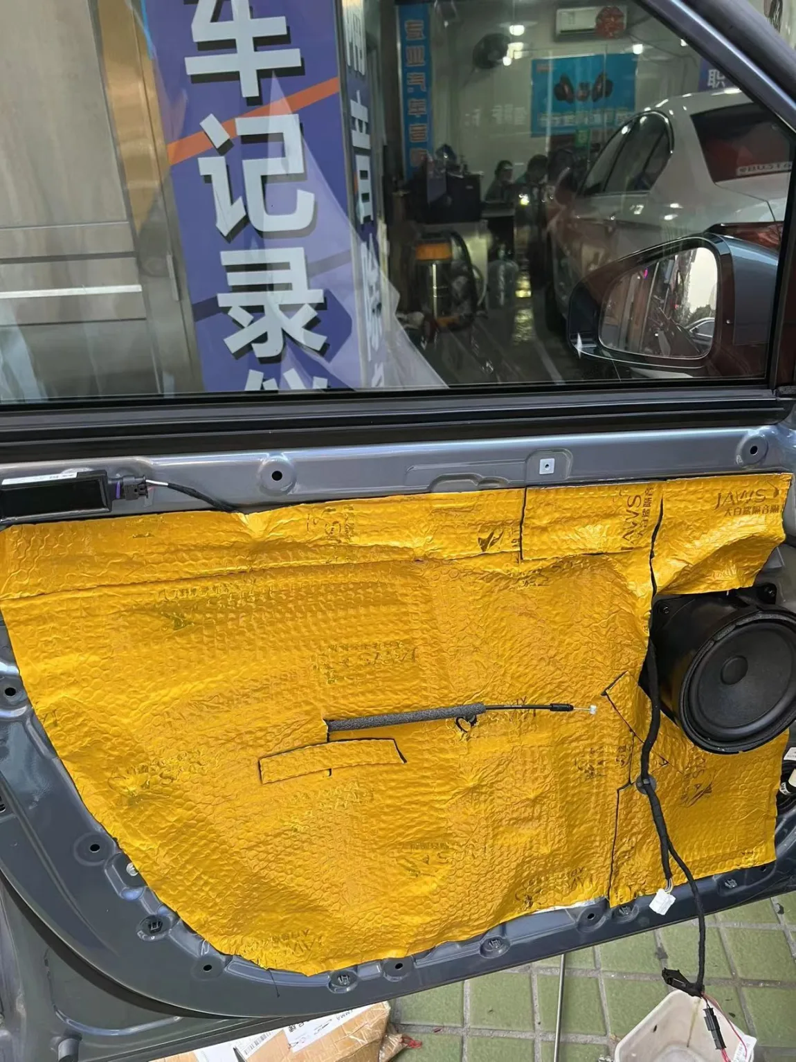

四门:两层金鲨JS300+银鲨棉

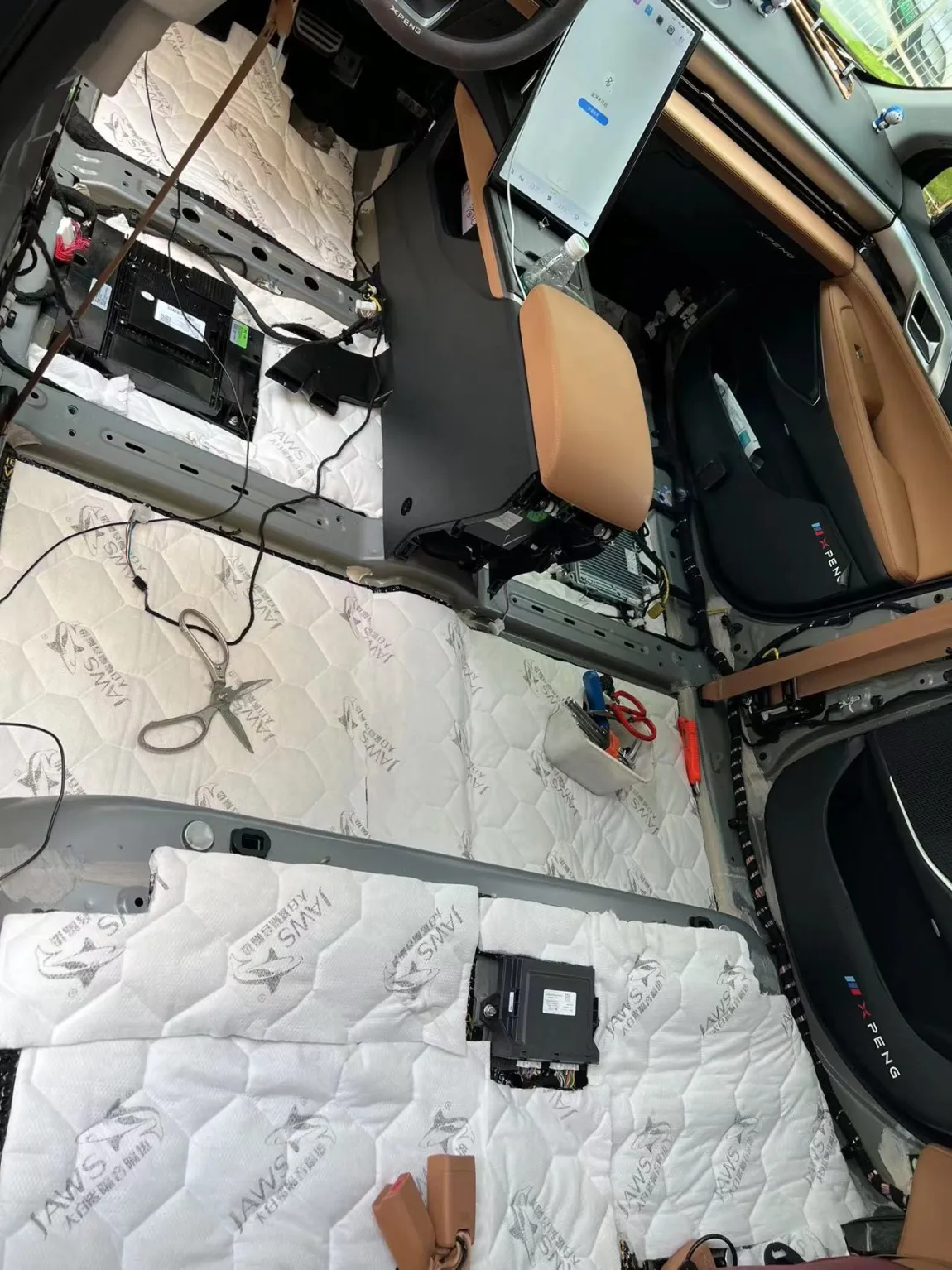

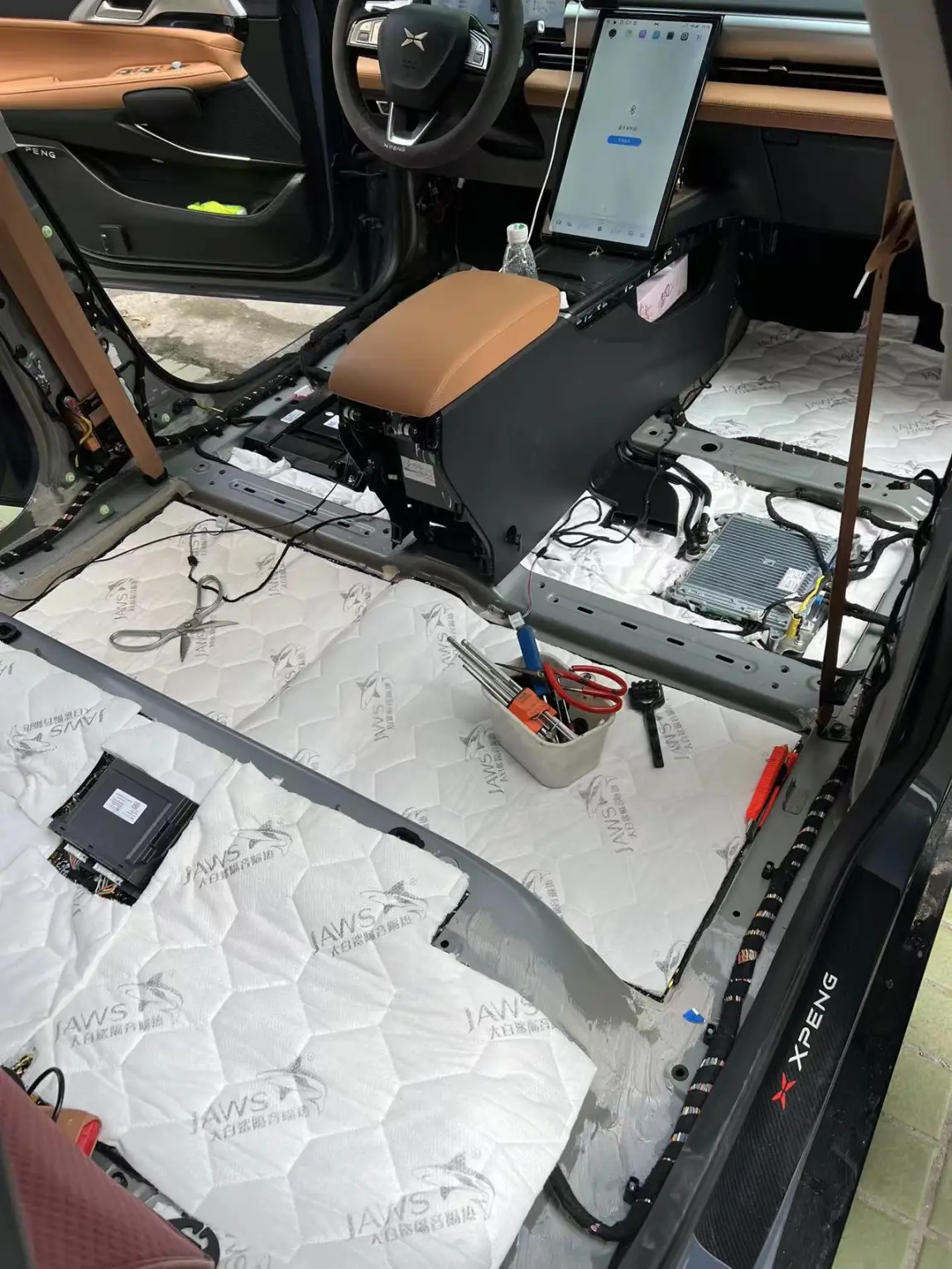

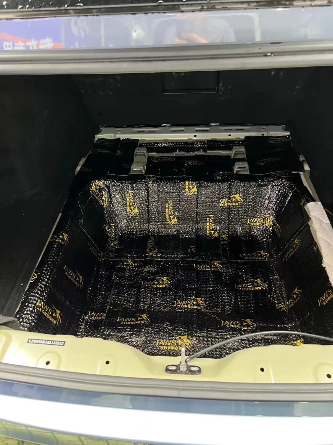

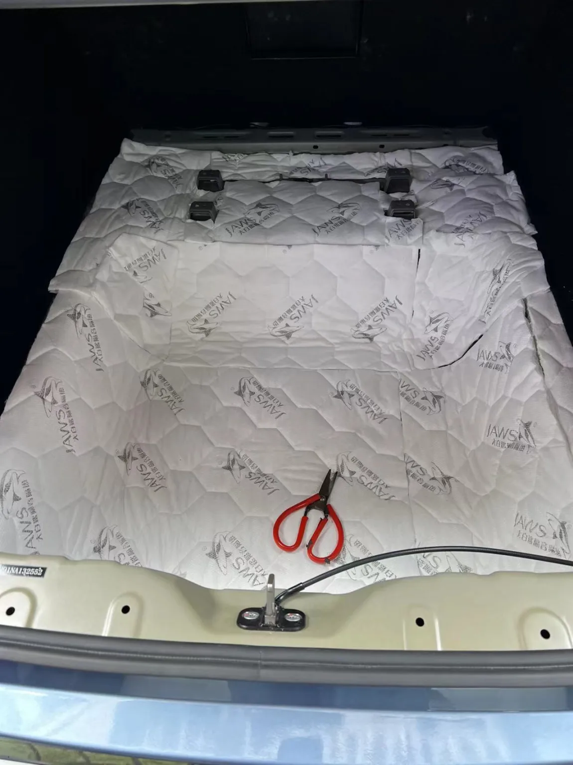

尾箱:银鲨止震板+银鲨棉

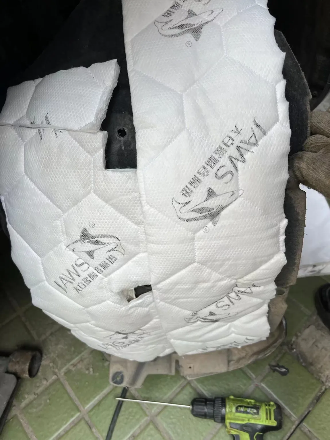

轮弧:银鲨止震板+银鲨棉
轮毂:银鲨止震板+银鲨棉
叶子板:银鲨止震板+银鲨棉

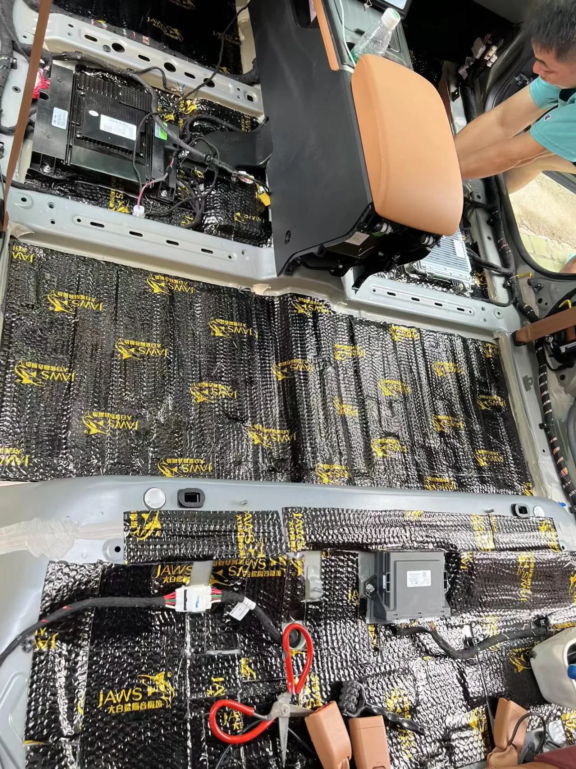

底盘:银鲨止震板+银鲨棉
门板是风噪的主要传入路径,但原车的门板处未作有效隔音处理,导致风噪可以很容易传入到车厢内部。所以我选择了金鲨隔音(比银鲨效果好)
四门:
四轮:
后备箱:
底盘:

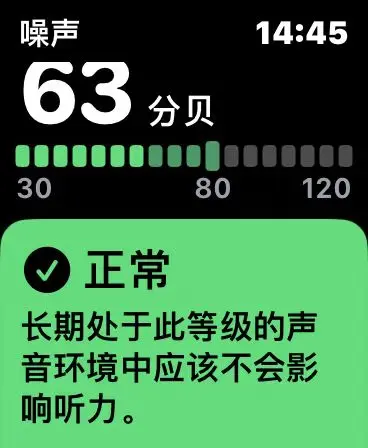

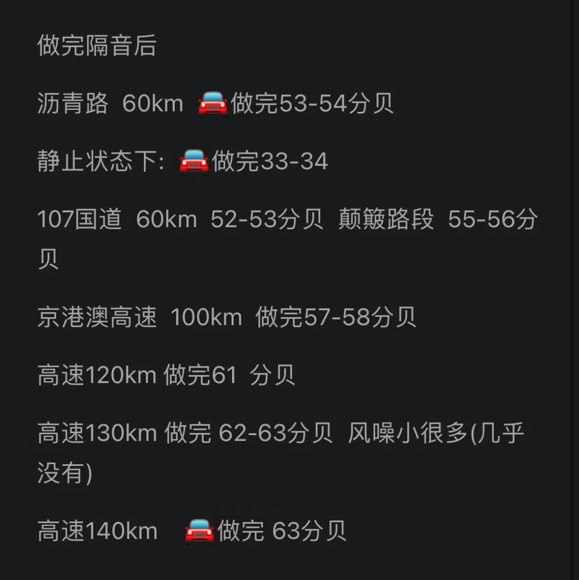

做完隔音后周末立马跑了个高速测试,测试结果如下
虽然分贝值差别不大,但差一分贝是差0.794倍,能有2-4分贝效果就很明显了,尤其是120以上风噪几乎没了,总的来说这次全车隔音的改装还是挺值得的,并没有任何异响,所以需不需要做就看鹏友们对噪音的忍耐度了,目前深圳和广州这边我可以推荐车友去做,有优惠哦!
