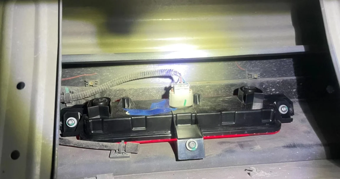

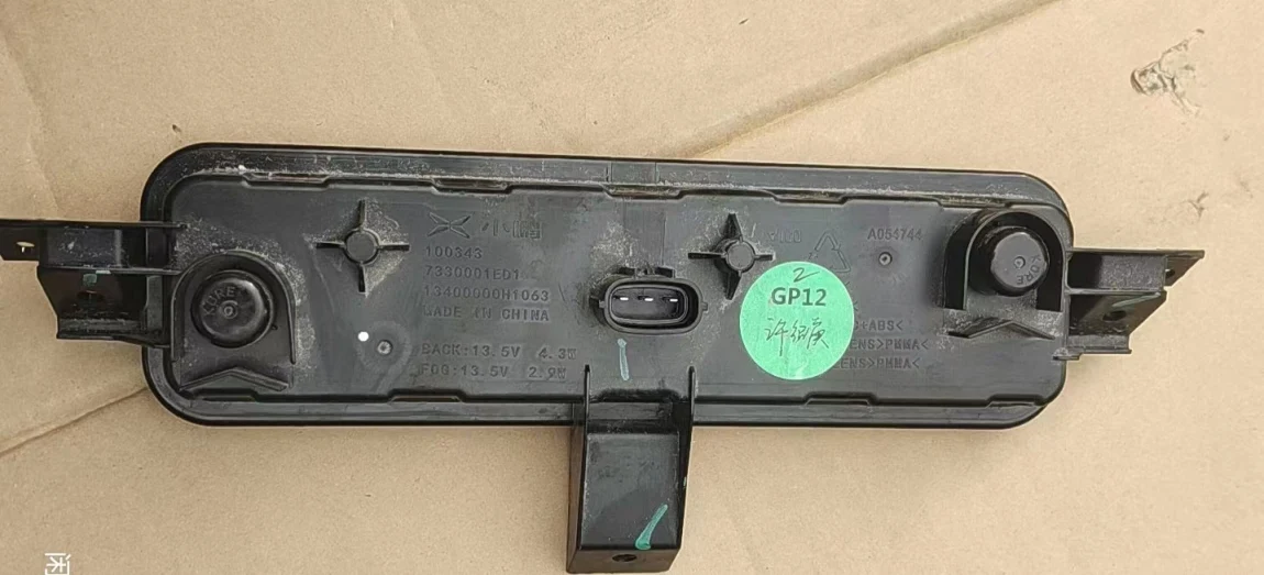

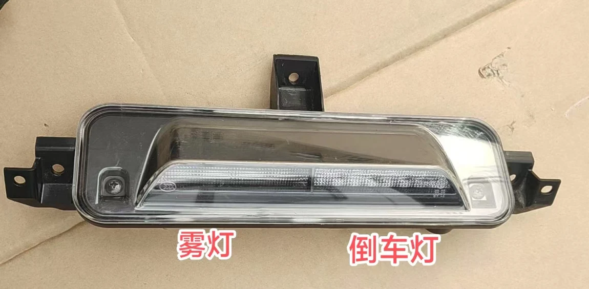

🔯先说说改车尾倒车灯的原因,是因为我每天停地下车库,而地下车库灯光微弱,完全靠车尾倒车灯,而P7的倒车灯和雾灯集成在一起的,左边是雾灯、右边是倒车灯。也就是说后尾雾灯倒车灯仅一半才是倒车灯。对我来说太暗了,在昏暗的车库看不清后面有没有问题。这个灯配件是一个集成件,后面仅一个线束的接口,改装也很简单,拆下螺丝,拔下接口即可更换灯模块,非常简单。

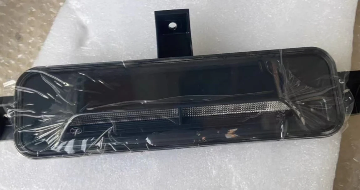

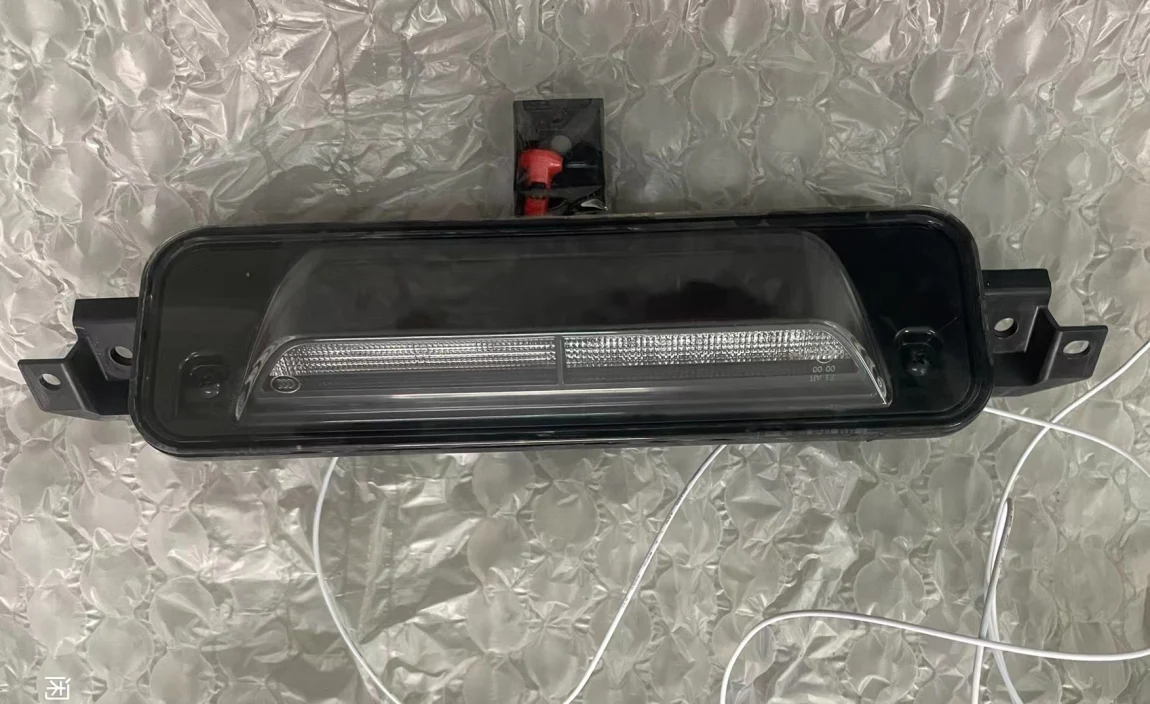

🔯外面已经有人利用这个车灯的旧件更换里面的led灯,增加一个预制的程序固件,实现左右两边灯同时可以是雾灯和同时可以是倒车灯,而外观和原来一模一样,没有偏差。改装后的倒车灯是原来的三倍!这是我要的效果。

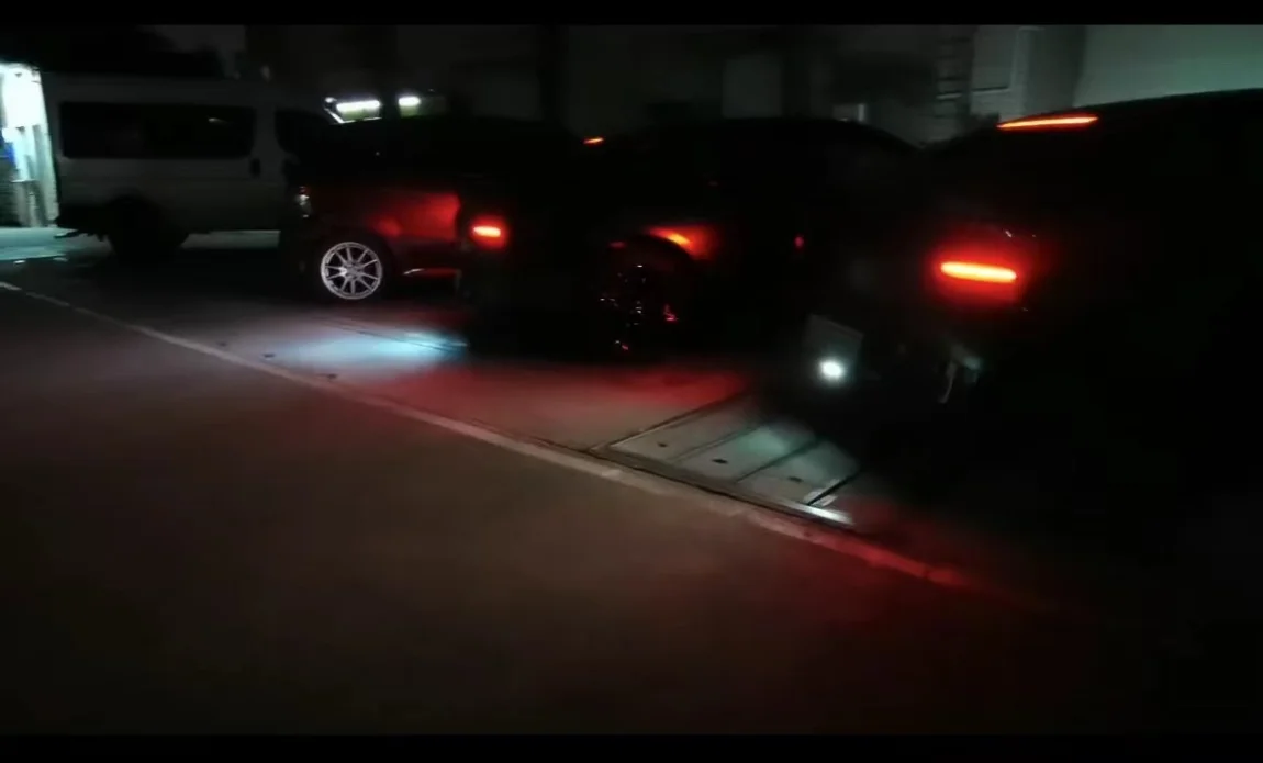

🔯这个改装实现倒车灯增亮3倍,增加领航灯、呼吸灯效果,也可选增加刹车爆闪模式。拆装方便,只需要拧螺丝替换原车雾灯总成就可。整个过程是免破线安装,原厂接口对接,增加倒车灯的亮度,增加倒车安全。领航灯按照固定频率闪烁提高辨识度,更多是为了提醒后方车辆保持一定的安全距离。不增加新的控制开关和线路,借用改造后的后雾灯为载体,通过修改硬件无损接口对接模块,利用原车的后雾灯信号进行控制,平时关闭雾灯,即关闭领航灯、呼吸灯功能。

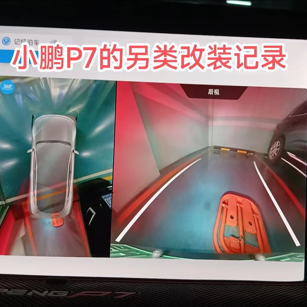

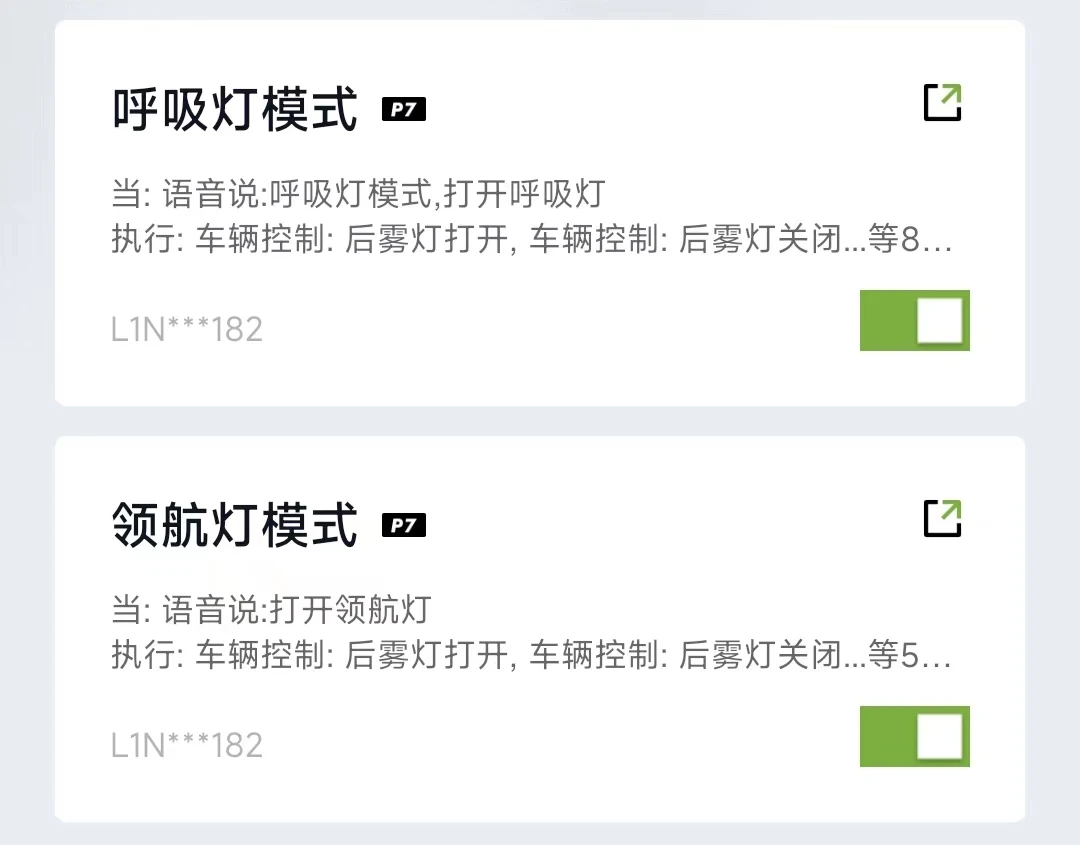

🔯原理很简单,就是对这个后雾灯模块硬件进行改造,修改左右两组led灯,内置控制编程固件,控制两组灯的颜色和开关。功能开关过程大概是这样:右杆上拨,打开倒车灯,这时我们可以看到倒车灯+雾灯均显示白灯,亮度是之前的3倍,这时在地下车库再也不怕看不清后面情况了。这个灯还隐藏着两个功能,用语音或大屏控制,第一次打开雾灯开关,驱动电源点亮红色,这时倒车灯+雾灯位置均为红色灯源长亮显示。关闭雾灯,在数秒内连续开关2次,打开领航灯模式,周期的亮灭雾灯。关闭雾灯,在数秒内连续开关3次,打开呼吸灯模式,让恒亮的雾灯按一定的频率渐变,增强车辆辨识度,又不会给后车造成不适。

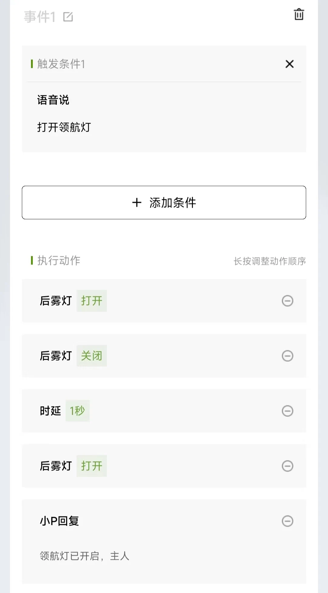

🔯这个开关领航和呼吸灯的操作,可以通过“私人定制”的语音控制即可固化,这是只要语音呼叫:“你好小P,打开领航灯”、“你好小P,打开呼吸灯”即可。私人定制的设置参考如下:
🔯还有一种玩法,需要破线安装实现,就是连接图片中白色小线到刹车灯正极端子,可以实现踩刹车时,刹车灯亮起的时候,后雾灯也跟着亮起爆闪模式,但要考虑这个需要破线,为了避免车企电源相关的保修,个人不建议接线。
