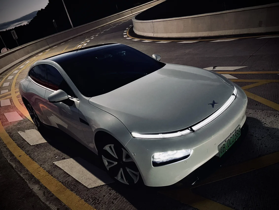

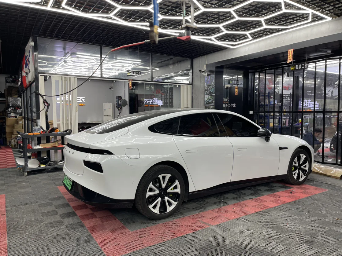

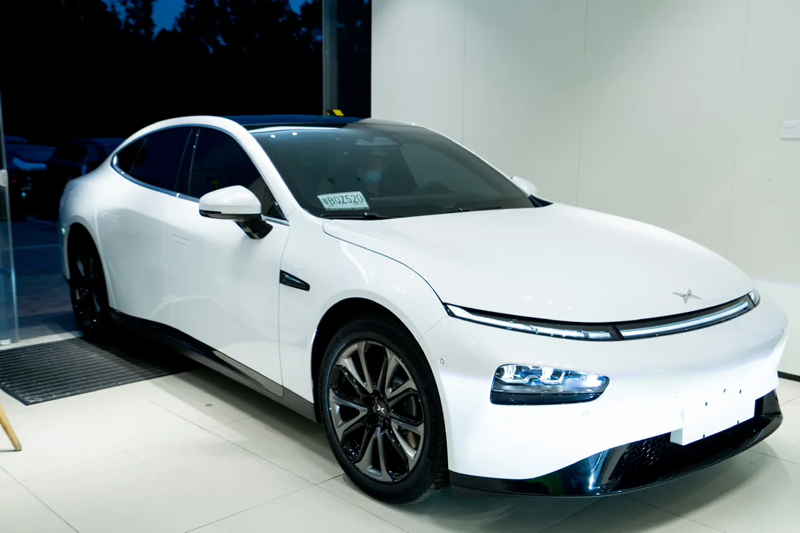

提车的第一眼,586E搭配19寸双色轮毂,那时候的他,是我心目中洁白无暇,十分高级的轿跑的感觉。但是渐渐地,我发现我的车不够独特,于是我开始了改装第一步~
把轮毂贴白,变成白黑双色,这个状态其实维持了不到一个月的时间,因为我想让他变得更加运动,于是,我把小白“黑化”了!

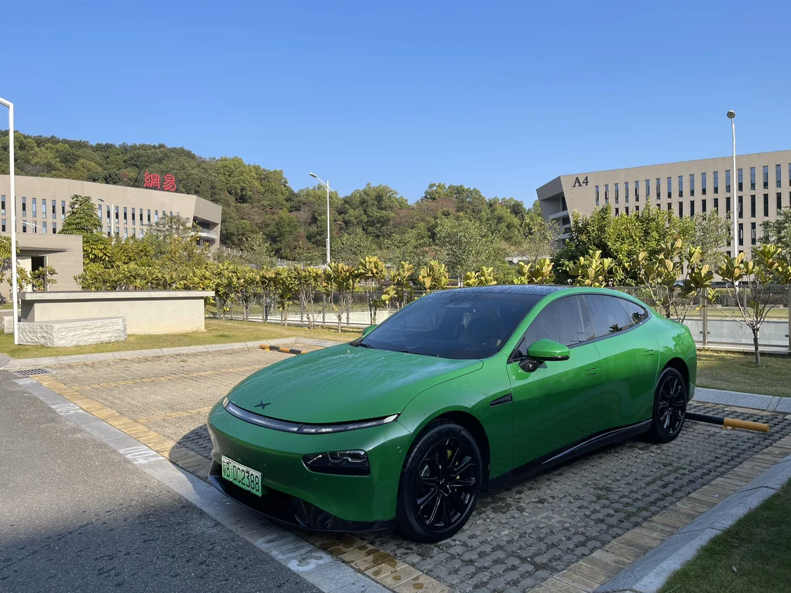

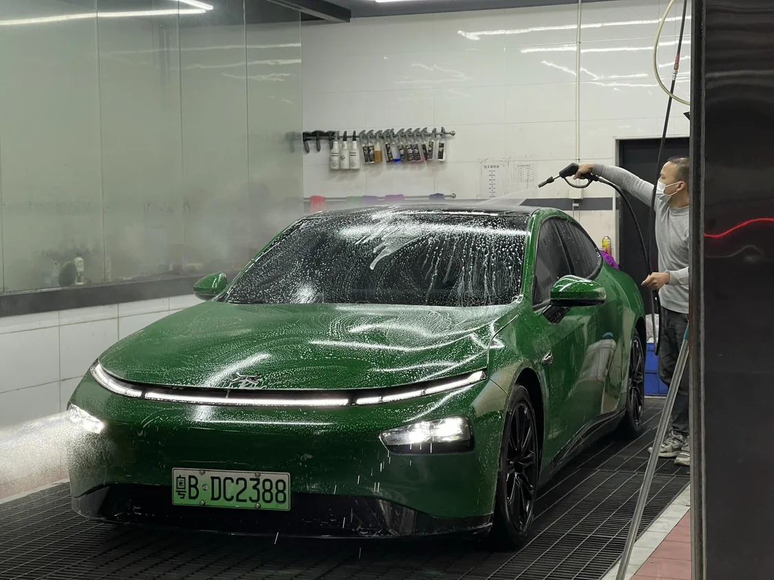

我选了一个十分大胆的颜色,大胆到所有认识我的人,不需要看车牌,只通过颜色就能知道是我的车,我也非常喜欢,我不喜欢和他们相似,我只愿独一无二!这是我外观件的结束,往后的改装都是关于底盘件的,真真切切关系到我驾驶质感的改装件。

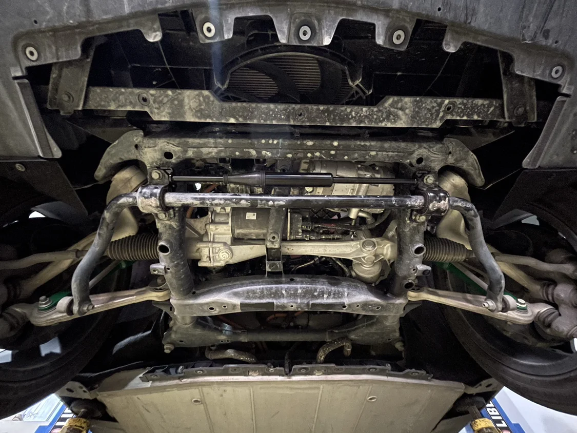

所有人绕不开,也必定踩坑的是TTCR的阻尼杆,由于价格便宜,安装简单,很多车友都改了,但是这个东西,没有任何的阻尼,只是两根铁棍子。安装之后,铁棍子的硬连接确实可以提高些许的车身刚性,减少侧倾,但是会让平稳路面行驶的质感变得非常怀疑,所有路感的反馈都是错误的🙅但是这不是我要解决的重点,我最急需解决的问题是——高速行驶时车身晃动发飘,以及刹车点头。特别是刹车点头,这个问题从提车开始就一直困扰着我。

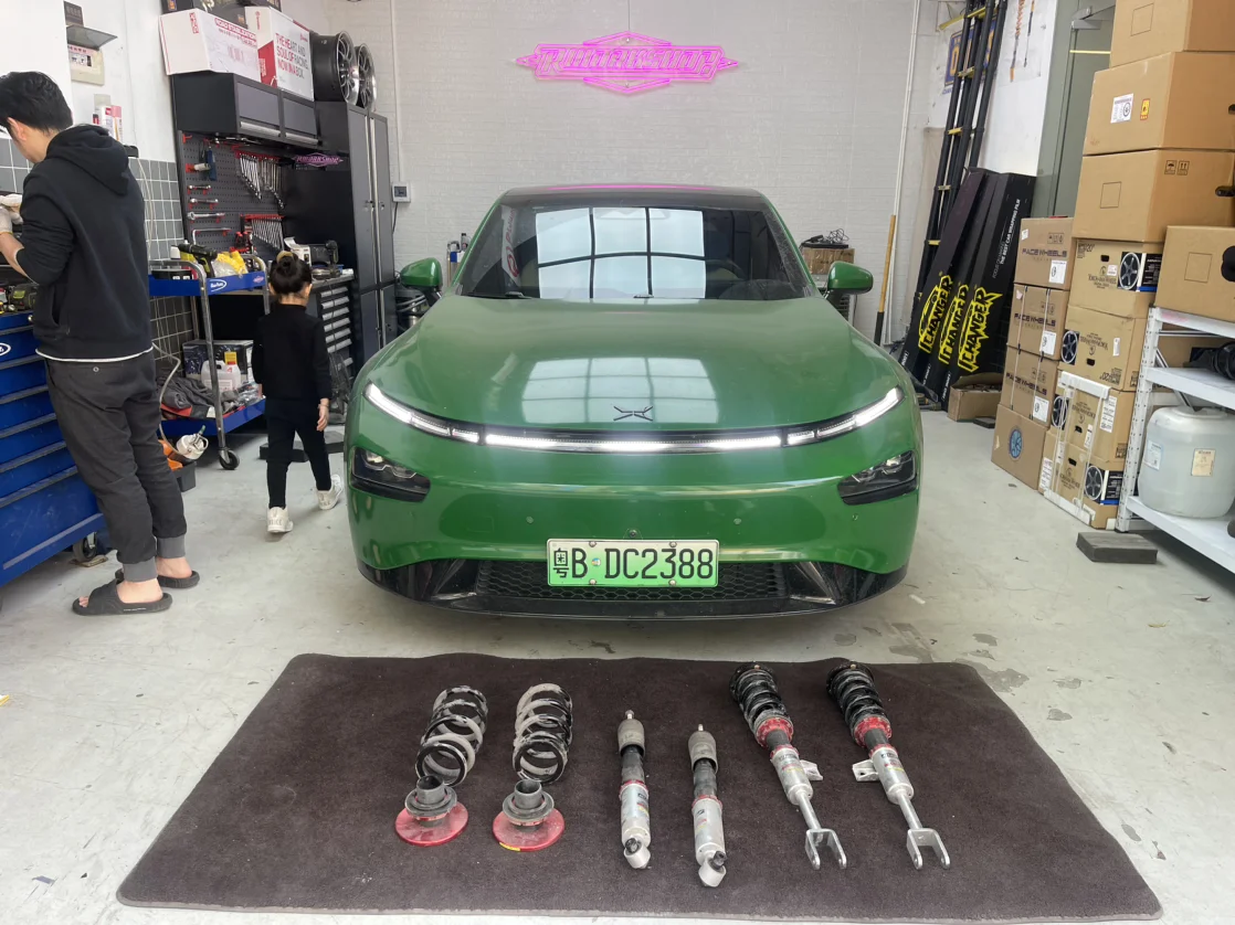

于是我踩了另外一个坑,改避震,TEIN EPP
这个绿色的避震因为跟我的车身很搭,在一开始的时候还深受我的喜爱,而且更硬的阻尼也确实解决了我刹车点头的大难题,行驶质感在刚装上的时候是相当不错的。
那为什么我说踩坑呢?因为tein的品控问题,不同气温一下的阻尼是会变化的,而且安装的时间久了之后,阻尼会逐渐地变小,于是乎,车身变得又颠又晃,甚至会让我自己晕车难受。我想了很多办法去解决,包括但不限于,重新拆装,调阻尼,调节前后阻尼不同的比值,调胎压,等等……
有意义的是,我开始对底盘件的作用有了更加深刻的了解,在这种情况下,我也验证了雅马哈阻尼杆是真实有效的,在tein让我难受到不行的时候,稍微缓解了一下我的痛苦

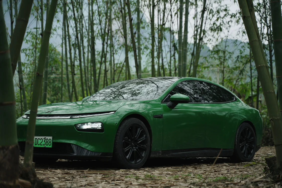

在我被tein折磨到不行,又不想回归原厂时,我想到了我一开始很抗拒的绞牙避震。绞牙避震在我一开始的印象中,就是蹭底盘还有颠的代名词,并没有太多好印象,但是我已经走投无路,只能骑马当作活马医!
于是,我冲了AGT绞牙避震
上车的效果,只能说是让我无限的惊喜,重心的降低让车身不再晃动,同时也加重了转向机的力矩,让转向更为精准,而倒插式的避震桶设计,也让避震的响应更为舒适。这套避震让我感觉像是拥有一辆崭新的车,以往为人诟病的问题不复存在,但是外观仍然差了一些

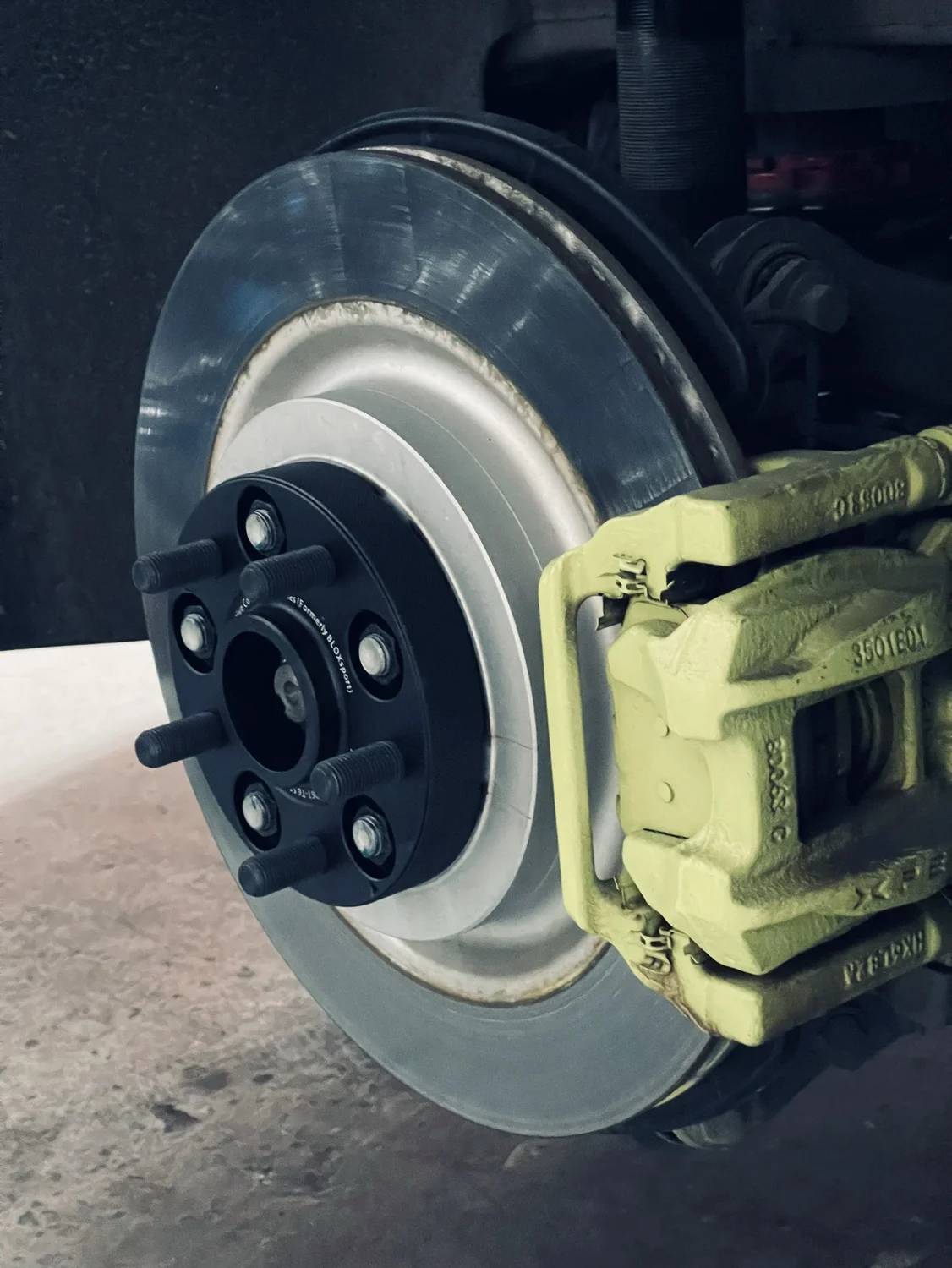

我的轮毂不够饱满,没有能将P7宽体的设计更好地展现出来,我想到了法兰盘。到法兰盘始终是多了一层结构转接,然后再安装轮毂,我始终觉得有安全隐患。我翻遍国内的期刊还有网文,能找到的只有广告,并没有找到能打消我疑惑的信息。但是我没有放弃,我不眠不休在外网找到相当的论据支持法兰盘是有优点的,但是尺寸不应超过25mm,于是我下单了!
前轮20mm后轮25mm,尺寸完美齐平!更令我惊喜的是,加了法兰盘之后,轮距增加,整车的翻滚重心降低,车的行驶质感更好了,车身更加稳定,侧倾也相应地减少了,这是非常大的提升!

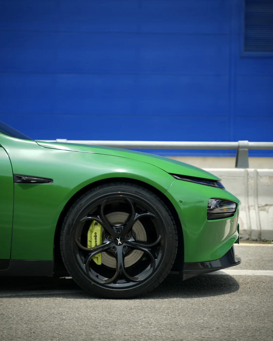

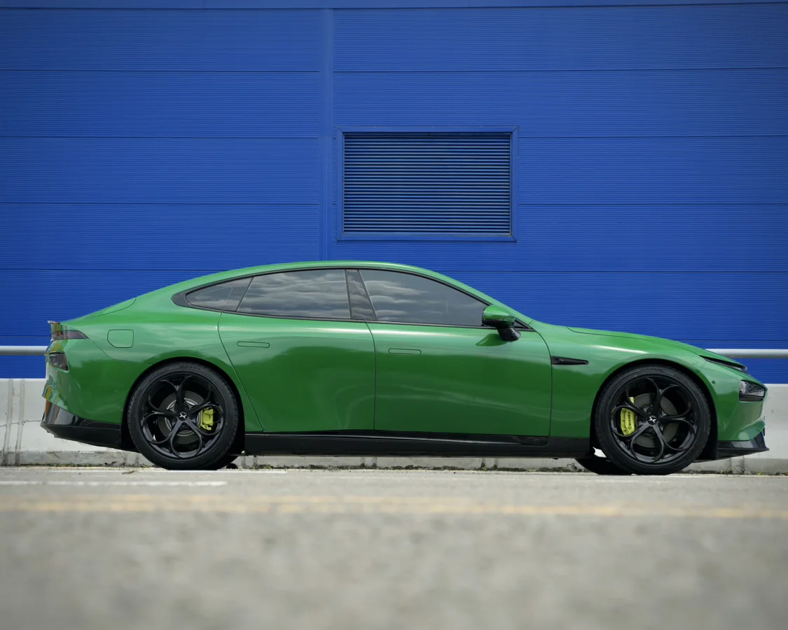

至此,我整车的姿态已经与官方渲染图别无二致,这也算非常完美的改装了!姿态舒展,行驶稳定,操控精准,我很难在这个车上找到缺点。然而,对于像我这样追求极致的人来说,19寸的双色轮毂有一些小气,辐条过多过密,不能很好地展现车身的流线,于是我做了最后一步改装!20寸的花瓣轮毂,来自于阿尔法罗密欧的四叶草!
