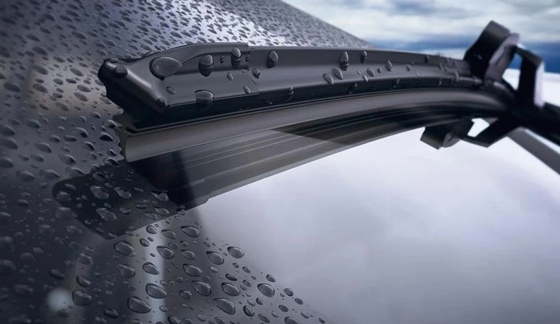

夏季多发雷雨天气,雨刮使用频率上升,雨刮器片和挡风玻璃上的污染物可能会降低雨刮器片效果(污染物包括空气中的灰尘、防水剂的清洗液、鸟粪、树液等),因为建议鹏友们定期自主检查和清洁雨刮器片和挡风玻璃,可按照以下指引进行操作:
一.挡风玻璃清洁:
使用汽车玻璃专用的去油膜清洁剂清洁挡风玻璃(注:请勿使用含有氨或氯成分清洁用品,如家用窗玻璃清洗剂,会加速雨刮胶条老化速度)
除目视可见杂质异物外,日常用车时玻璃上附着的灰尘油膜会影响玻璃亲水性,玻璃是否清洁干净可以使用喷壶喷洒少量水到玻璃上,通过观察水在玻璃上的状态判断: 若水在玻璃表面可以摊开呈片状,只有部分较小液滴挂在玻璃表面,较大的液滴受重力可以正常向下流动,表示玻璃洁净度OK;
若水在玻璃表面呈水珠状(类似荷叶效应),液滴普遍都以水珠状态挂在玻璃表面,无法向下流动,表示玻璃存在灰尘油膜,需要进行清洁。
注意:不建议挡风玻璃使用憎水材料(如打蜡、镀晶等)处理,这种处理同样会增加玻璃表面憎水性,导致水呈水珠状挂在玻璃表面(类似荷叶效应),阻碍雨刮片与玻璃接触,影响雨刮异响和刮净度。
二.雨刮片清洁
清洁雨刮片首先需要抬起雨刮臂,其中P7、P7i与G9需要通过中控屏“车辆状况→车辆设置→雨刮维修模式”设置雨刮维修模式开启。
从挡风玻璃上稍微抬起雨刮器臂,足够接近雨刮器片即可,然后使用雨刮清洗液,把雨刮器片擦拭干净。
如果发现雨刮器片表面发现有缺口磨损、变形或是在清洗后仍然无法刮干净玻璃或者异响,雨刮器片可能需要更换。
三.雨刮片更换
1.P7、P7i和G9车型需要先通过中控屏“车辆状况→车辆设置→雨刮维修模式”设置雨刮维修模式开启,雨刮臂将运转至维修保养位置(如上图),开启前请先确保车辆在P档位, 保持雨刮关闭。
2.抬起雨刮臂,按压锁止按键,并沿-箭头-方向 向上滑动雨刮片即可拆下。
3.将新雨刮片按照相反的步骤装回到雨刮臂,听到“咔嗒”声则安装到位。
4.将雨刮臂轻轻地放回风窗玻璃。
5.关闭雨刮维修模式后雨刮器自动回位。
