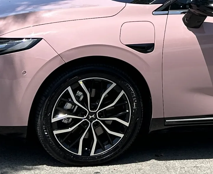

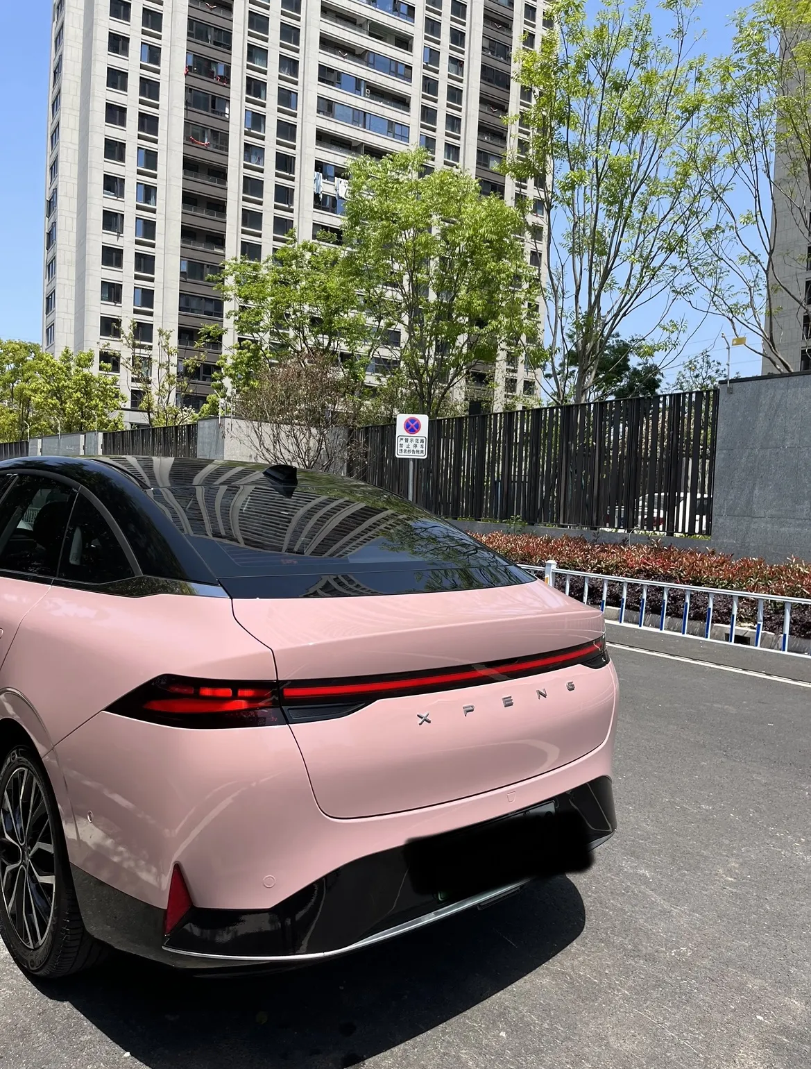

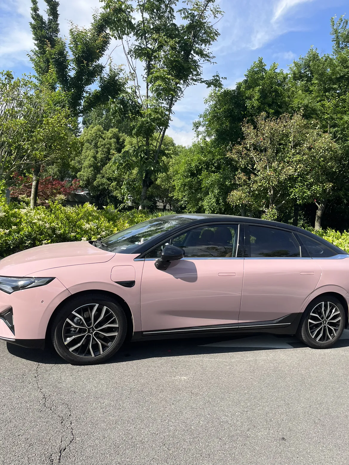

汽车改色是我从买车那刻就打算好要做的事,我是一个非常喜欢粉红色的女孩👧🏻,所以提车后一周就马不停蹄的去店里贴膜,解锁我的粉色小车🚗。

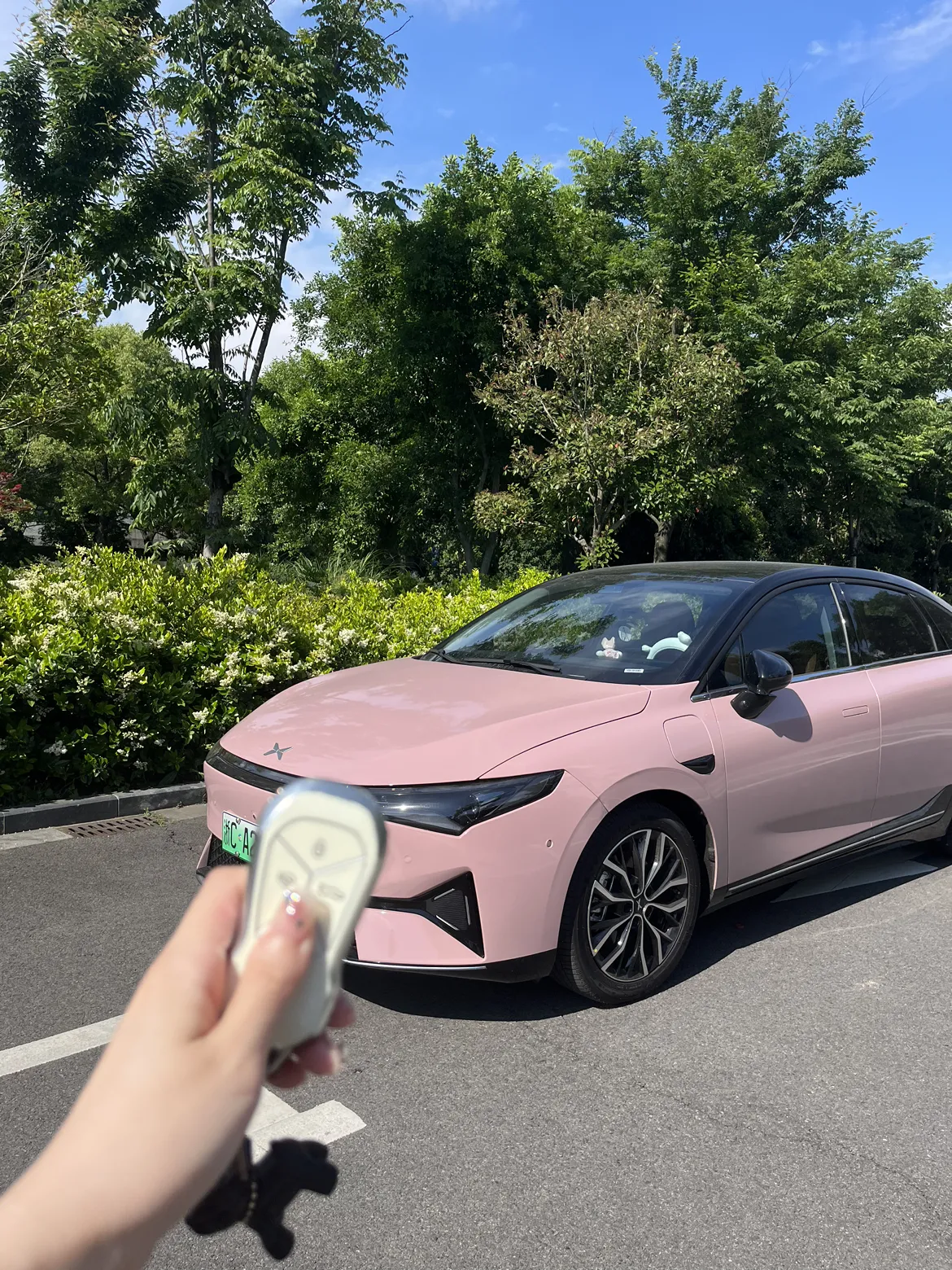

潮改颜色:蔷薇粉🌸
这款颜色很少有女生会不会心动吧!
比普通的嫩粉色多了些灰调,高级的莫兰迪色系,温柔的粉色和淡淡的灰紫,我愿意给它颁个“冷静优雅”奖!!

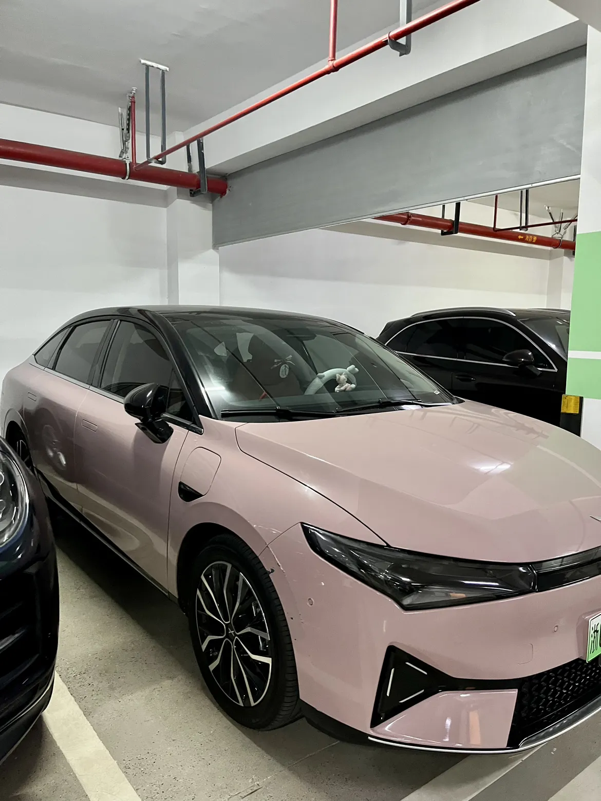

这样的粉色太斩女啦,阳光下很漂亮,会偏亮眼鲜艳一点。阴天或者在停车场的时候,颜色会偏灰调多一点,这个颜色在停车场里就是最靓的崽!🥰

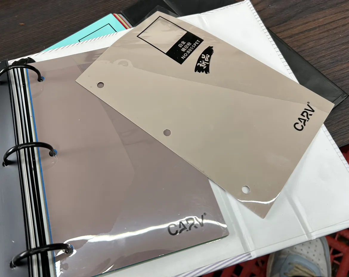

潮改膜品牌:carv卡孚🔖
现在市面上汽车改色膜的品牌有非常多的种类可以选择,大家可以从选品牌或者颜色入手。
我一开始选择了三个改色品牌,分别是AX,车衣裳,卡孚,这几个品牌算是知名度比较高的,Ax的价格会稍高一点,颜色选择很多;车衣裳改色也比较专业,有比较好的口碑;卡孚也比较老牌,价格比较优惠。
在颜色中想要选择的是镜空粉,蔷薇粉,贝壳粉。镜空粉是et5的颜色,阳光下没那么粉,蔷薇粉的粉紫感重一些。
左边:蔷薇粉
右边:镜空粉

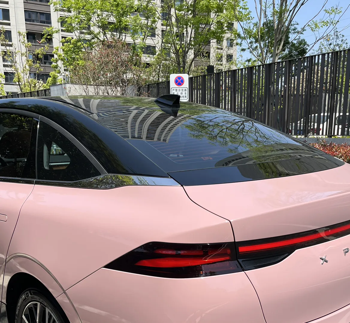

后来因为胖虎的外形比较憨憨的原因,还是选择了更深一点的颜色,膨胀感会更弱一些。
并且蔷薇粉这个颜色现在是卡孚有色卡Ax没有,所以综合考虑和颜色和价格,最终选择了卡孚的蔷薇粉!贴悬浮顶会更显瘦哦!
