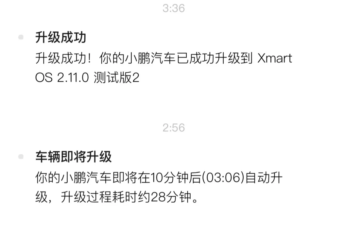

首先真的需要夸奖一下,鹏厂这次OTA内测的效率了,从公布名单到推送2.11.0,完全一气呵成,虽然每次老车主都会责怪他们,但是这次确实肉眼可见的改了以往拖拖拉拉的样子,真的值得一个点赞。
说回主题,今天早上醒来,拿出手机,发现鹏厂直接深夜给我推送了新版本,然后看了看新版本的更新内容,决定待会好好测试测试更新内容,不过当你们的关注点都放在氛围灯开关的时候,我却吧精力放在了这次私人订制的优化上了,之前对苹果快捷指令很感兴趣,发过苹果快捷指令在锁屏状态下解锁车辆等操作,所以这次小鹏版的快捷指令当然不会错过。

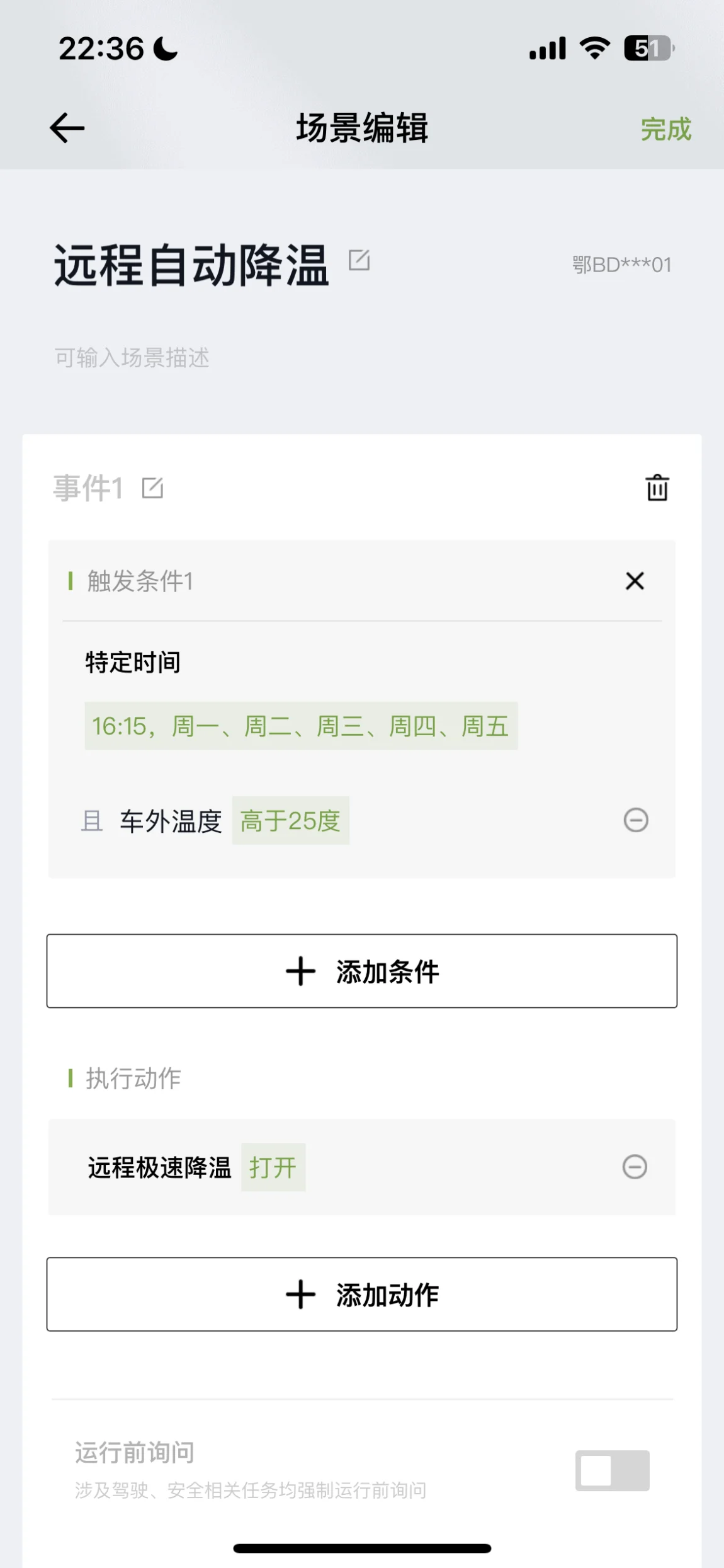

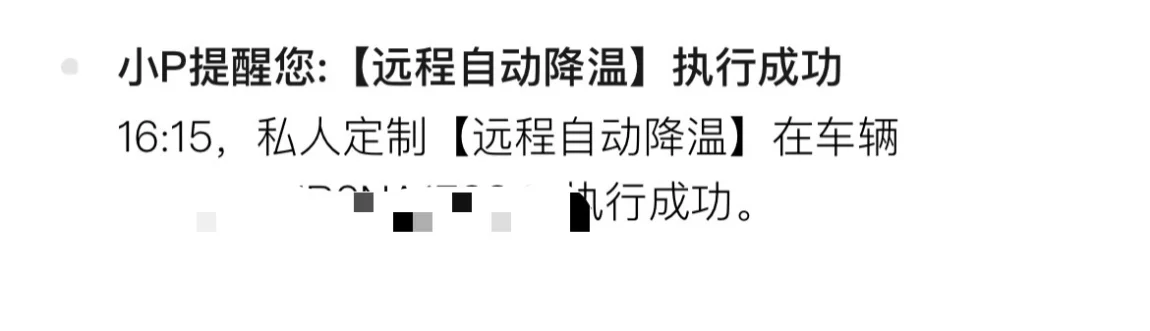

①夏天快到了,是不是会因为车停在室外露天暴晒一天,下班打开车门车内又特别热而烦恼呢,虽然咱们可以通过APP远程打开急速降温,但是上班时间,有时候忙起来又会忘了提前打开空调降温这件事,定闹钟吧,又怕哪天上班开会闹钟响了社死掉,这时候我们在APP上设置一个私人订制,一切就解决啦,特定时间我们可以根据自己上班时间自行修改(建议将时间设定在下班打卡前15分钟),然后根据自己的情况勾选上班日,再添加一个条件:判定室外温度如果高于XX°,这里我建议设置为25°以上,因为在这个温度下,暴晒一天过后,车内温度至少也有50~60°了,这样设置好以后,温度达到设置要求后,到了时间,APP就会到点推送远程降温执行成功提示,这样等我们下班走进车里,就能感受到满满的凉意了,是不是一下子就觉得咱们的老P7又能打了?

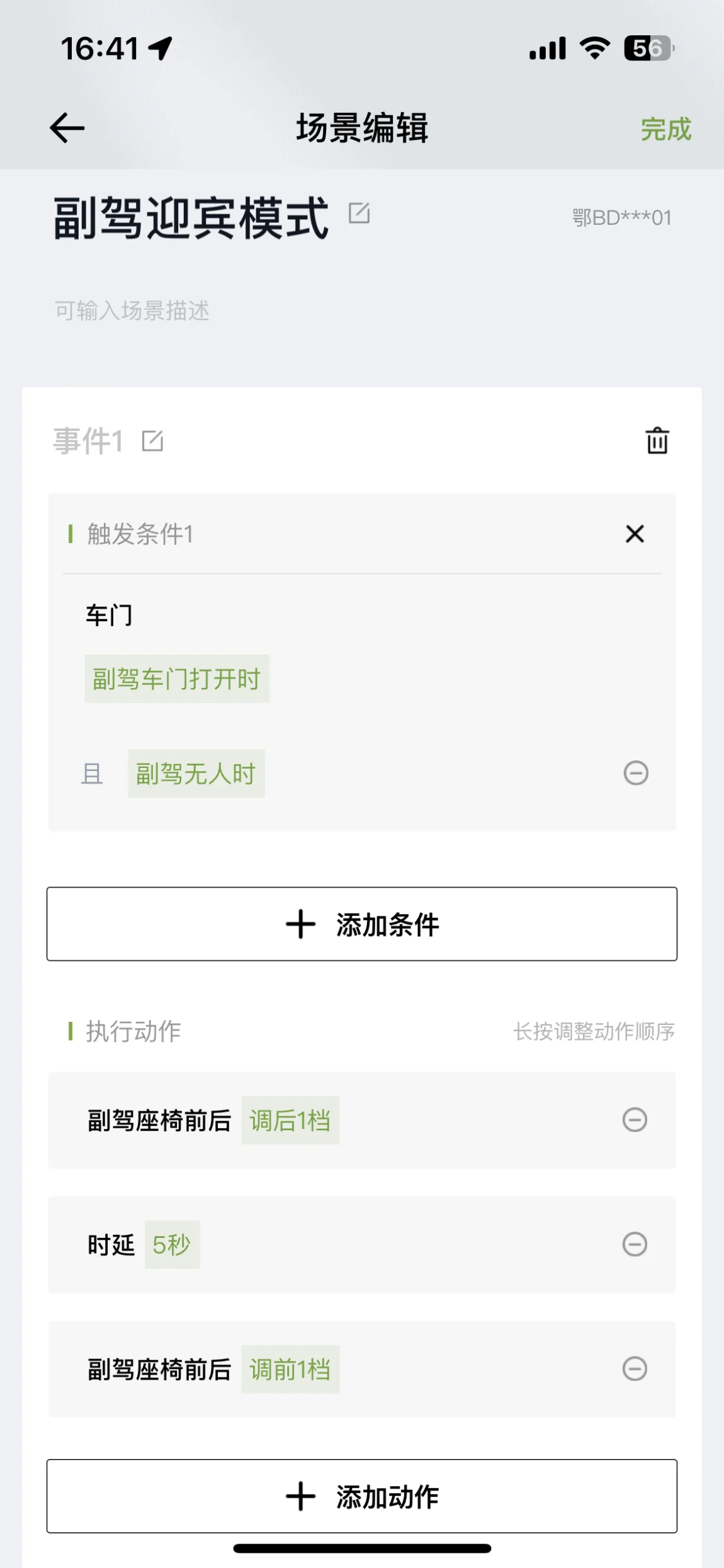

②是不是一直觉得老P7只有主驾迎宾模式不够过瘾,那能不能实现副驾迎宾模式呢?现在私人订制2.0通通将这些变为了现实了,我们可以打开私人订制,在触发条件中选择副驾打开车门且判定副驾无人时,自动触发座椅前后移动,来“变相”实现迎宾模式,老版本的私人订制,这个组合时灵时不灵,而且延迟非常高,特别不实用,更新以后运行流畅了非常多,这样副驾也不用羡慕主驾才有的这项功能了。(注:中间时延5秒,是因为座椅在执行第一次移动的时候后续指令也在跟着触发,但是由于座椅移动是个缓慢的过程,所以如果时延设置为3秒左右就会导致感观上座椅向后移动后马上又向前移动了,副驾还没坐进来座椅就往前移动了,所以时延建议设置在4-5秒左右最优)(注:目前发现如果锁车很长一段时间重新解锁后,需要打开主驾车门,人可以不上车,只要激活车机屏幕后,才能顺畅体验副驾座椅的迎宾模式,而且如果同时设置了后排迎宾模式,同时打开副驾及右后方车门,指令会打架,所以目前建议只设置副驾驶迎宾模式,已提交BUG)

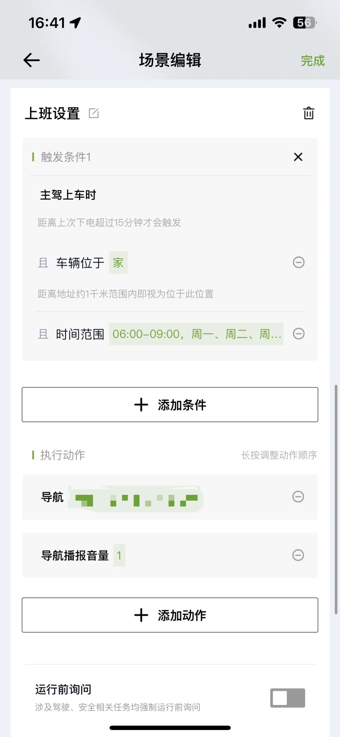

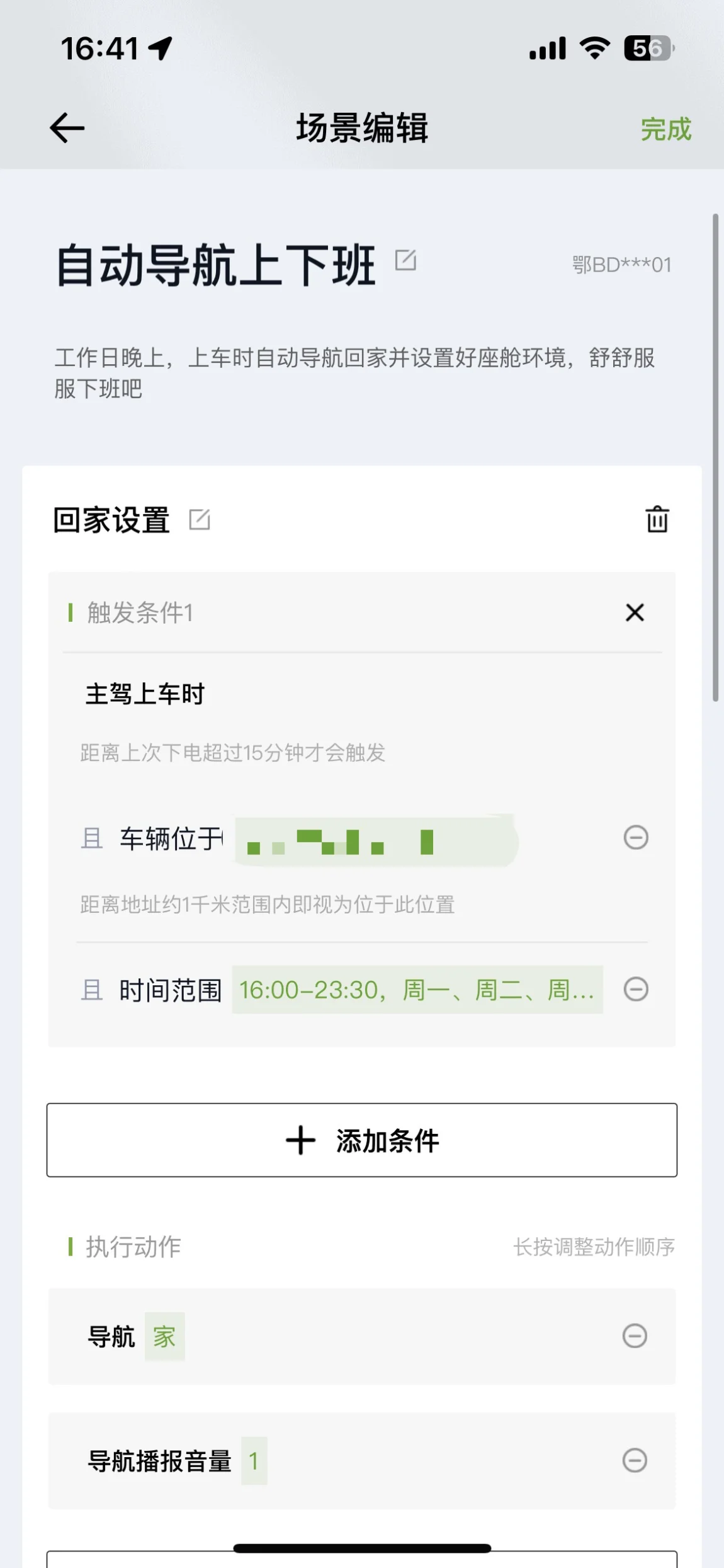

③E版用户即将更新红绿灯显示,但是我猜测应该是需要配合车机导航才能使用,如果每次喊小P导航,我又会觉得很麻烦,所以我就设置了一个上车自动判断导航回家或者上班的指令,这样等后期更新了红绿灯功能后,我就可以在上班或下班路上享受车机大屏红绿灯显示了,攻城狮们加油鸭~我在这个组合里面额外添加了降低导航声音,车机里面再勾选上导航不降低音乐声音,这样就可以在享受歌声与红绿灯提示的同时又不会听到导航的提示音了,非常nice~(如果正常导航需要恢复导航声音,可以直接喊小P“导航声音调到20”即可,因为我导航很少用,更多的是为了后续体验红绿灯功能,当然恢复导航声音也可以通过私人订制来完成哦)

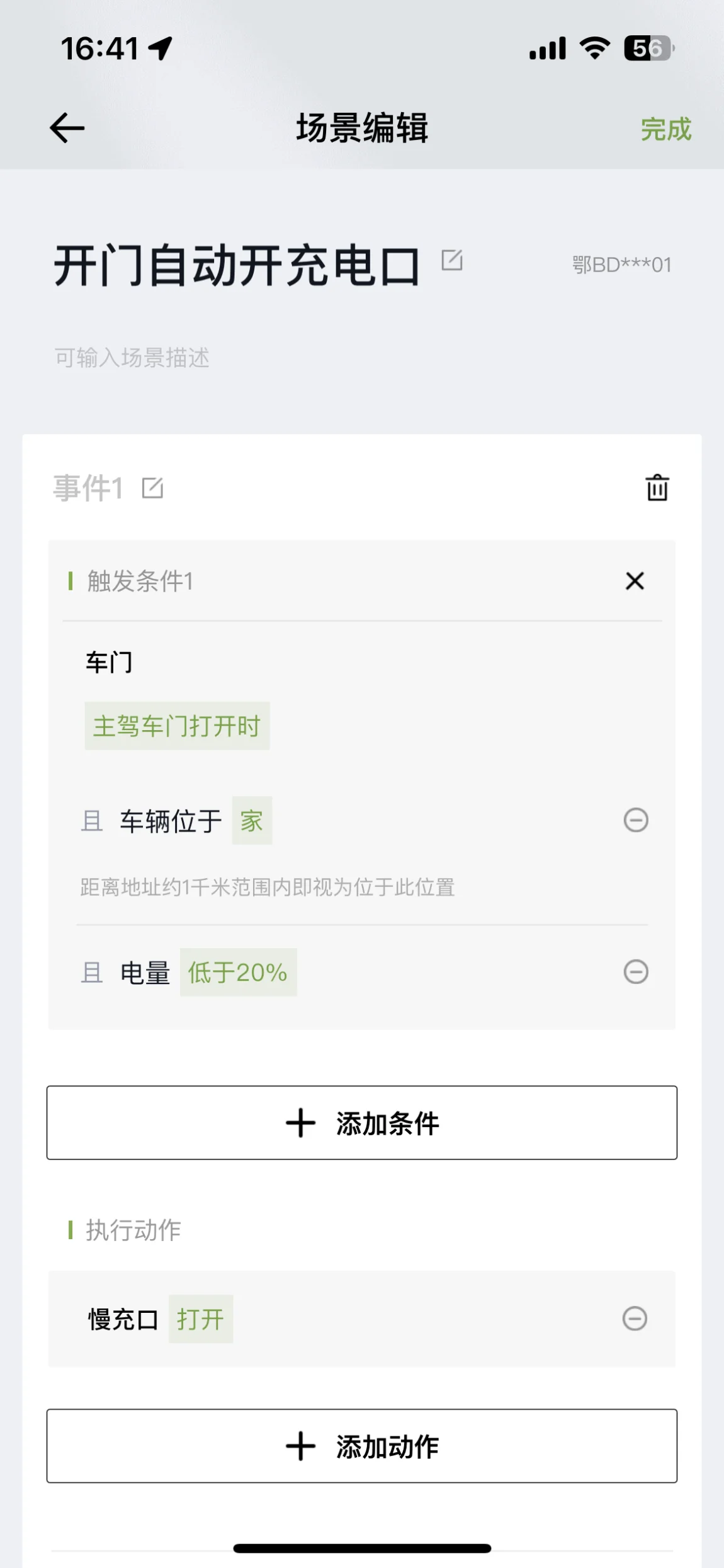

④G9之前更新过充电枪靠近时自动打开快充口的功能,现在老P7也可以通过私人订制“尝尝鲜”啦,我们可以在私人订制中,设置3个条件:主驾开门且定位在经常充电的地点,然后电池设置低于xx%(降低误触率)·,这样的话,当你电池低于设定值时,我们开到充电的地方,打开车门的时候,它就乖乖的自己吧快充口打开等待你插入充电枪了,是不是一下子感觉老P7又强了,
