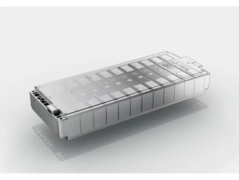

一、充电从多少开始充最好?充到多少有利于电池健康?
我们的小鹏汽车的动力电池主要分为三元锂电池、磷酸铁锂电池两种。当电池电量下降至接近20%就应该及时充电,三元锂电池建议充电不超过90%,磷酸铁锂电池建议充电100%,有利于电池的使用寿命。
1.关于三元锂电池。三元锂的上限电压高,高电压下容易导致活性材料的消耗,长期满充可能会减少电池循环次数,减少电池寿命。而且充电至90%以上为有效保护电池,充电功率会大幅下降。
建议每次充电不超过90%,即小鹏车内大屏推荐的最佳充电限制,的既能确保续航⾥程,保证充电效率,⼜能延⻓电池寿命。
2.关于磷酸铁锂电池。磷酸铁锂的电池电压比较稳定,但电池间的一致性差,我们的小鹏汽车锂电池管理系统(BMS)可以实现电池相对一致性的控制,从而避免由于电池不一致在使用过程中可能造成的过充过放,使锂电池组容量和能量利用率得以最大化。如果长期不充满,很难通过电压修正SOC值,车的表显续航和真实续航里程差距会越来越大。
建议磷酸铁锂电池经常充电充满哦。

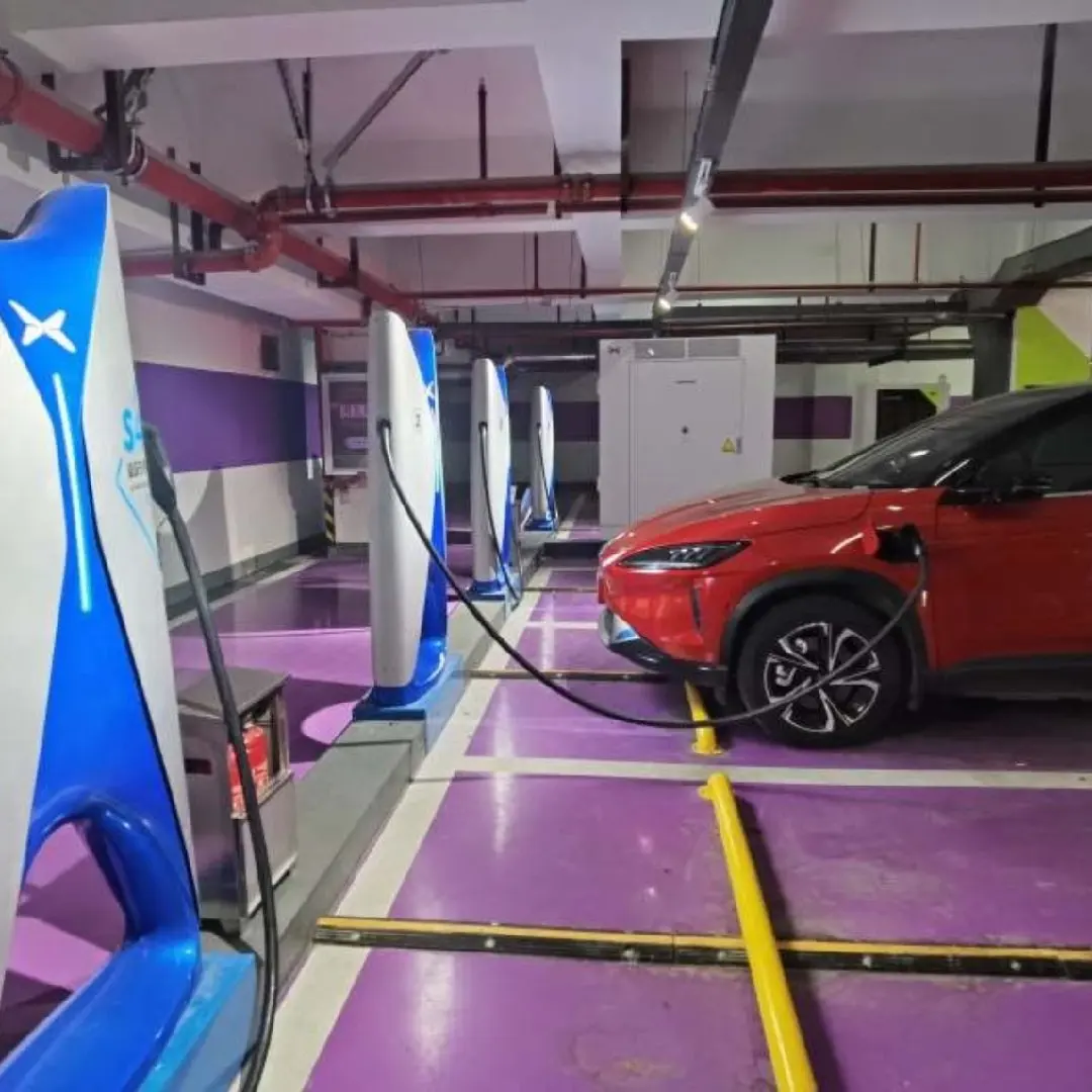

三、快充慢充哪个好?

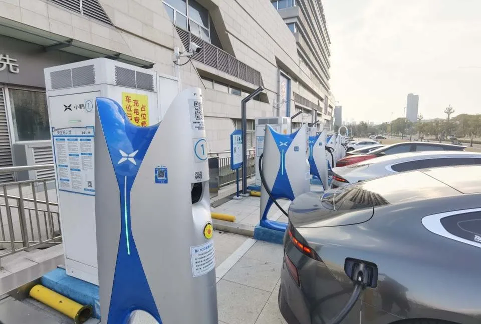

建议以慢充为主,快充为辅。
长期快充对于动力电池的健康度是有一定影响的。毕竟快充本身就是利用大电流大电压充电,很容易导致电池过热和过充情况的发生。在相同的使用条件下,快充对电池寿命影响大于慢充,这是电池固有特性。
在我们的动力电池产品研发和设计阶段就保证了电池具有较高的快充循环寿命,减少了快充对电池寿命的影响,但出于对充电池保养的考虑,在条件允许的情况下,建议优先使用慢充,以慢充为主,快充为辅,更有利于进一步延长电池寿命哦!

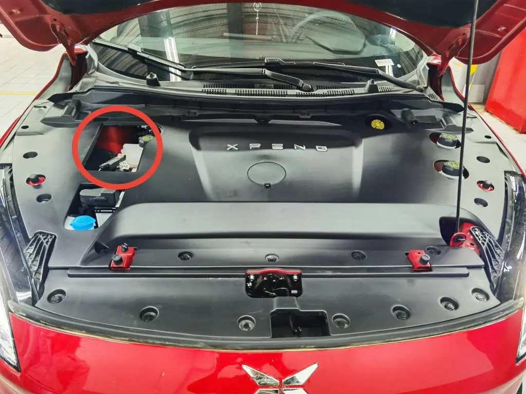

二是如果有条件(有操作工具和操作经验)可以考虑断开蓄电池的(小电瓶)负极,可以显著降低续航的下降。

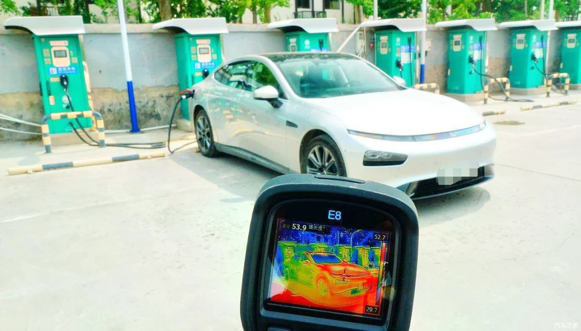

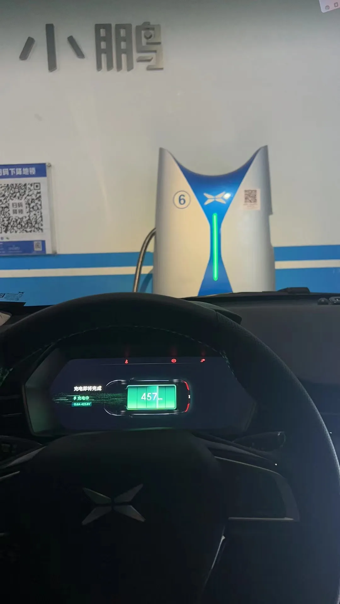

五、高温天能不能充电?

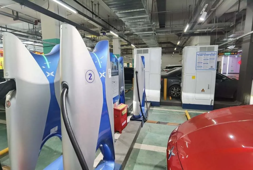

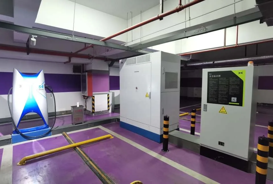

避免高温充电。小鹏用户手册中的动力电池的建议充电工作环境温度:0~45℃。夏季气温原因或车辆长时间高速行驶后,动力电池温度较高,充电电流可能会有所降低,并且电池管理系统将启动降温工作,充电效率也会随之降低。
建议可以优先选择在地下停车场等阴凉、不在外高温暴晒的地点充电哦!

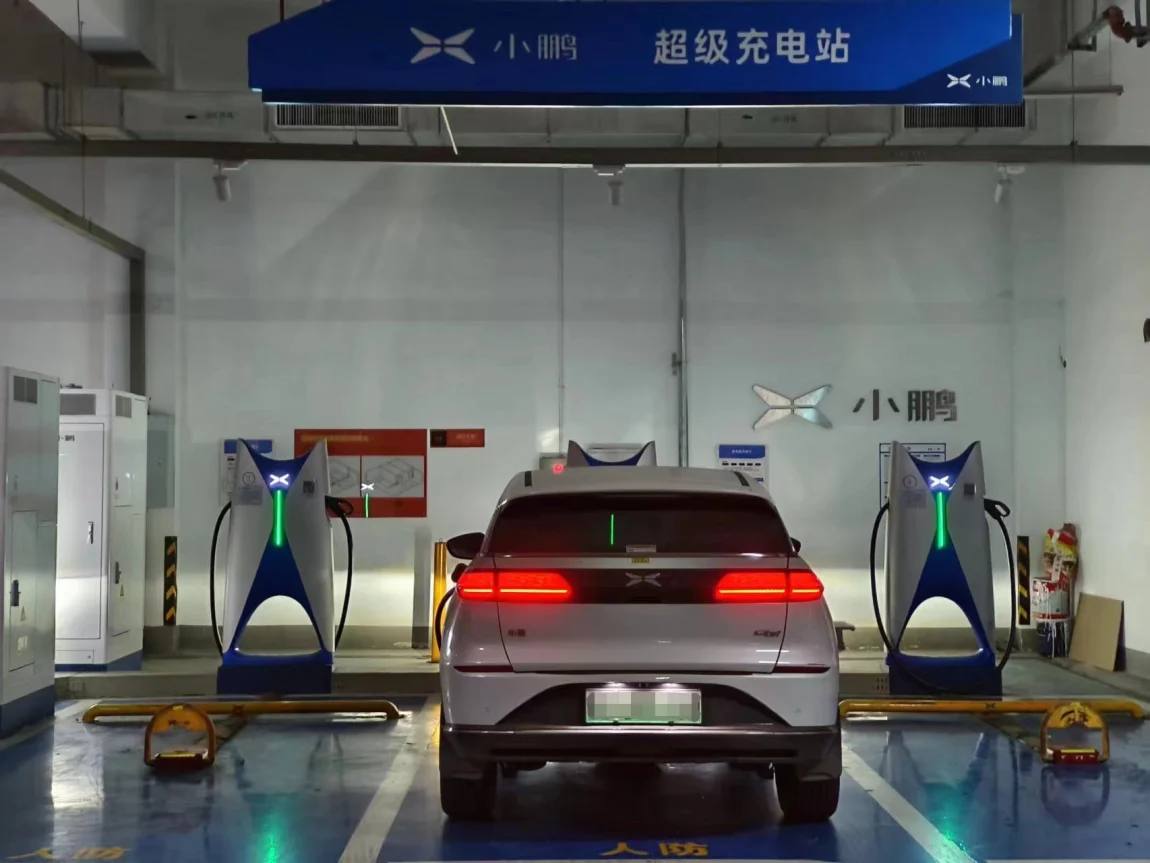

建议:尽可能优先选择在地下停车场等阴凉、不在外高温暴晒的地点等位置充电。小鹏超充站大多都是地下停车场,而且充电桩通过绝缘阻抗检测,自带过温保护,一秒断电给桩降温,主机防护设计等级达IP65,使用起来更令人放心,建议优先选择哦!

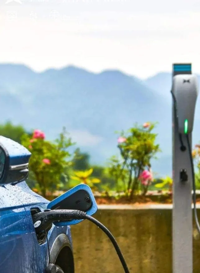

避免雷雨天室外充电。暴雨打雷时,尽量不要充电;车辆在露天或者地势较低的地方充电时,下雨后应终止充电,以免积水高度超过充电口发生短路。

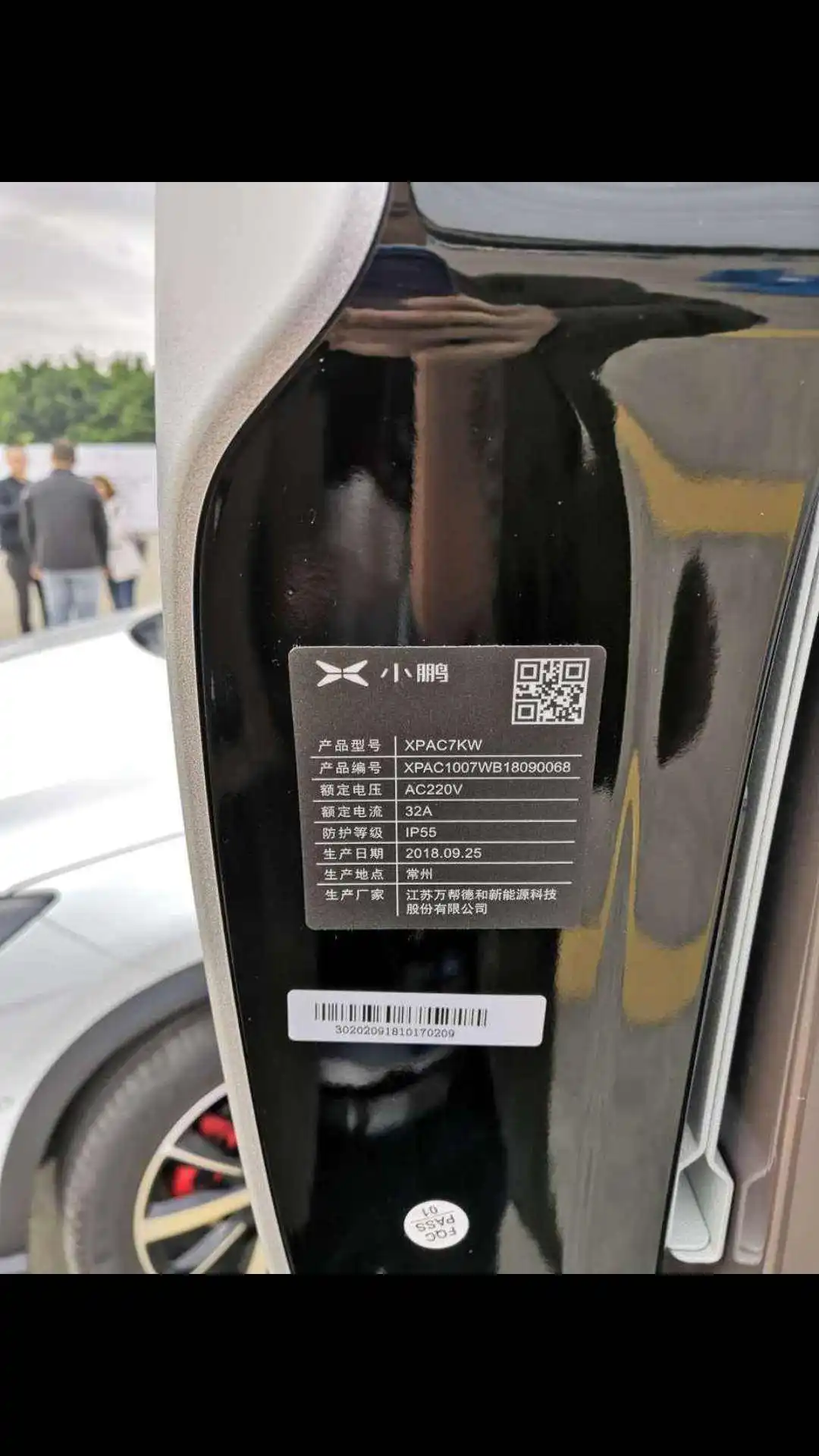

小鹏家用充电桩防护等级为IP55,意思是有5级防水及5级防尘,因此雨天用充电桩充电是可以的,但也要注意充电口保持干燥,在拔插充电枪也一定要做好防护。
当然
特别注意
1.为了安全考虑,遇到如雷暴、暴雨等极端天气时,建议暂停使用哦~
2.在雨季我们一定不要飞线充电,也就是从家里引插线板充电,避免短路或者雷击等潜在威胁。
