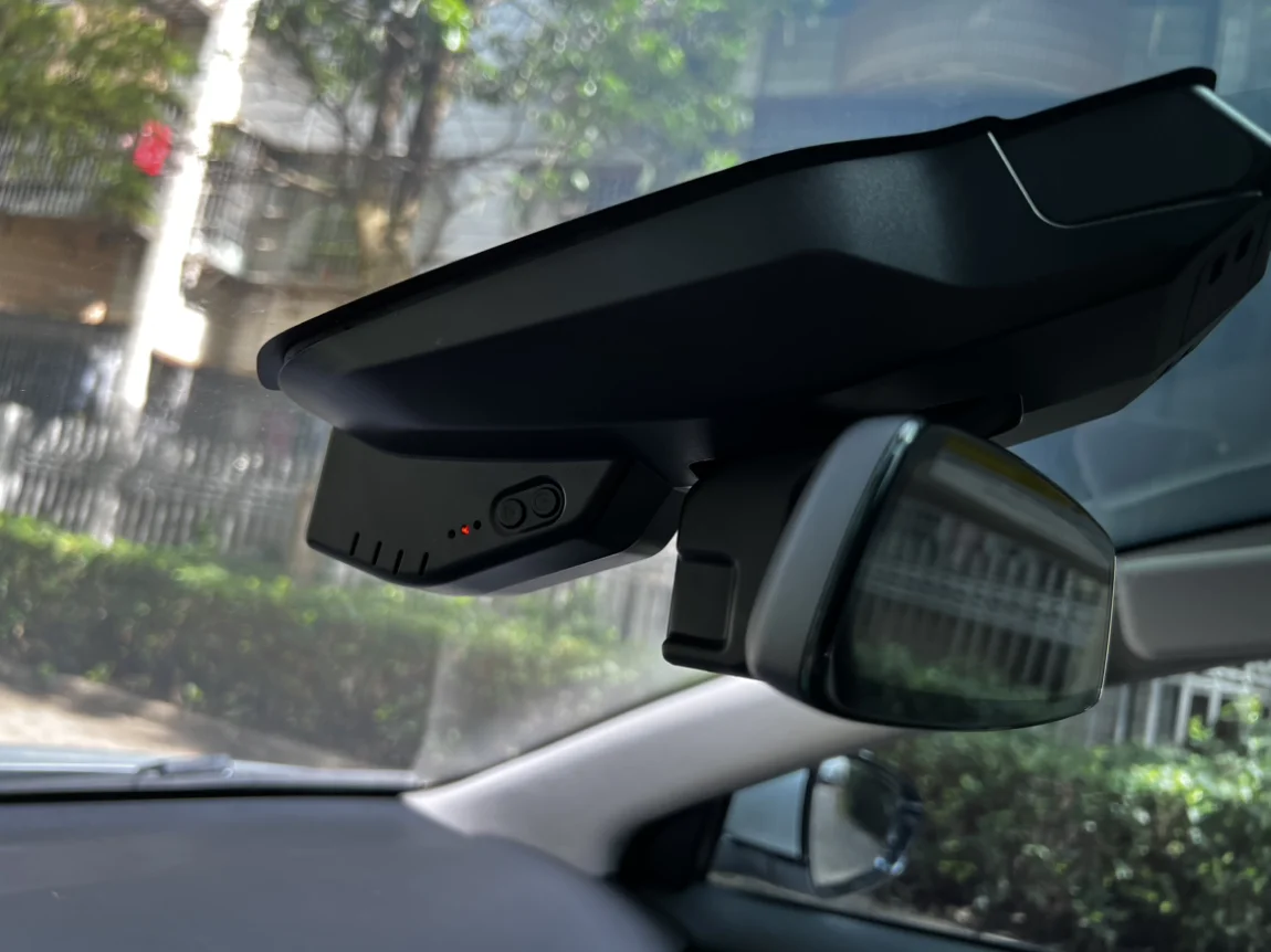

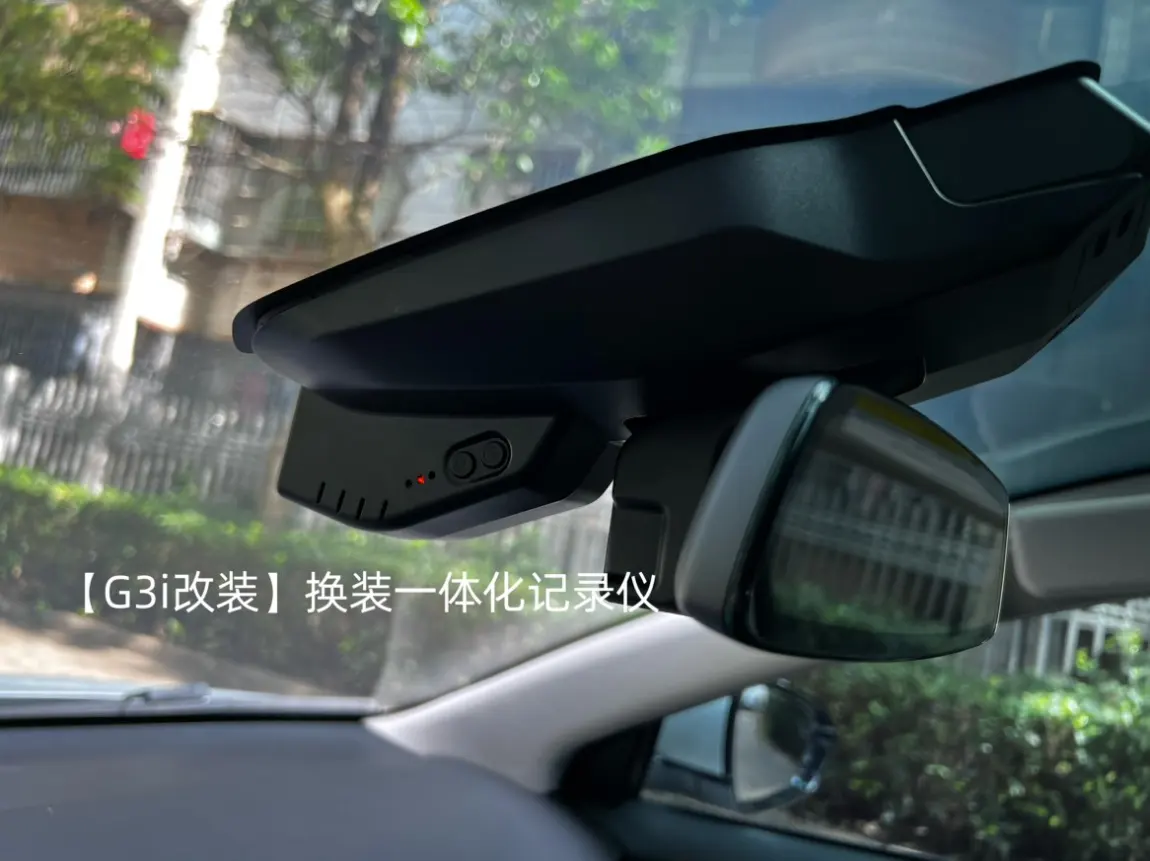

提车时直接买了专车专用的盯盯拍mini5,很有质感,也很漂亮,当然也很好用,之前高速被前车掉落杂物砸坏风挡,也清晰拍到做了物证,借着换风挡的机会也对记录仪进行了换装,选了同为盯盯拍的mola f5,一体式的机身,有一定的原车感,支持4K,支持停车监控,总体来说不错,但也有些问题需要自己优化。

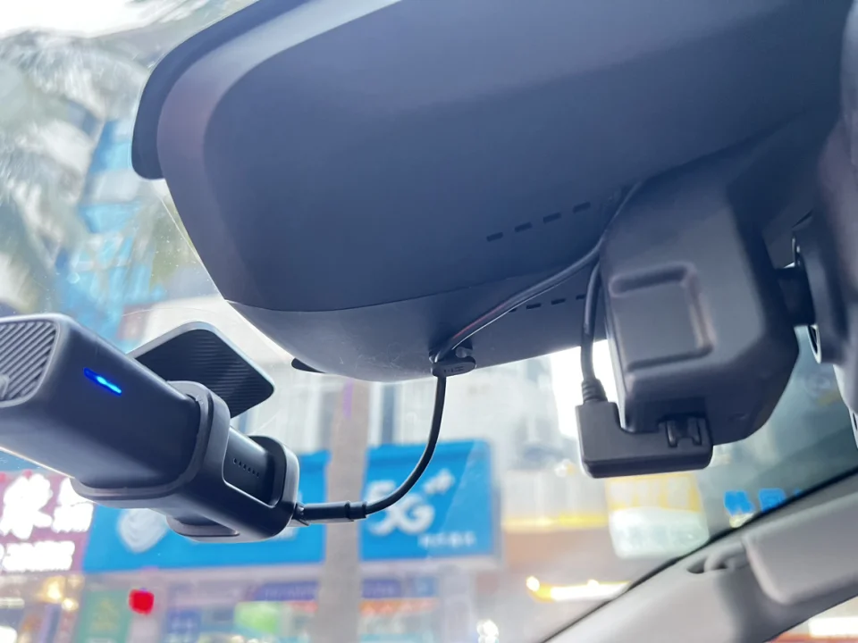

上图是之前盯盯拍mini5的效果,也是很好看,就是有点杂乱,这还是我优化了走线以后的效果。
安装还是比较简单的,有两点优化提升:

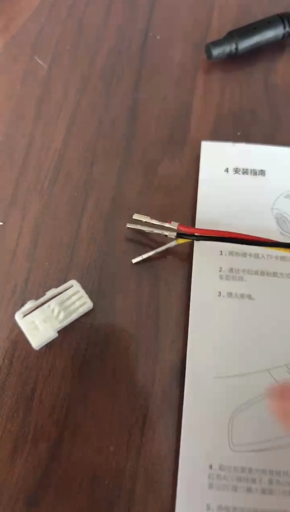

第一就是走线的问题,盯盯拍给配的线束走的是后视镜下部的专用供电口,三针的,但是细节处理的不好,插头的尾部和线非常不美观,如图所示。

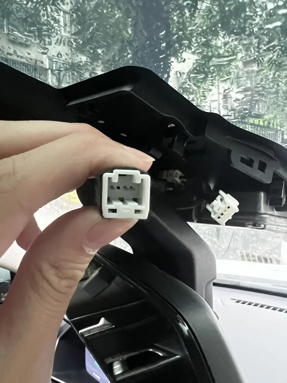

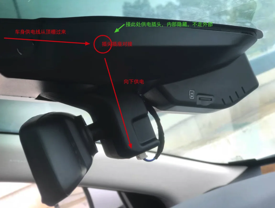

这是借的其他买家的安装图,其实可以完全避免这个问题,因为后视镜下方的插座,实际上也是在上面后视镜装饰盖里过来的,上面还有一级插头,从那个插头过来的就是后视镜下方的插座,所以说只需要把记录仪的线束换个插头,插在上一级插座上就可以了,本来我计划是自己把记录仪取电线的插头完全去掉,再用新插头压端子插线,后来发现,只需要把端子退出来直接换到新插头上就行了,因为端子的型号基本是一样的,可以互换使用。

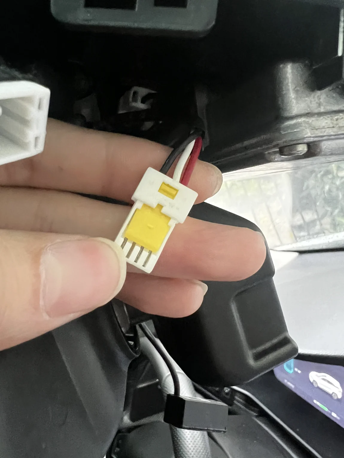

把记录仪取电线的原插头,换装到这种上面就可以了,三根线,常电线、ACC、接电线,自己测试下,能实现上电自启动、下电休眠进入停车监控就可以了。
从上图的三针插头,换成下图的四针插头,就可以了,实现壳体内走线,线不外露,非常美观。

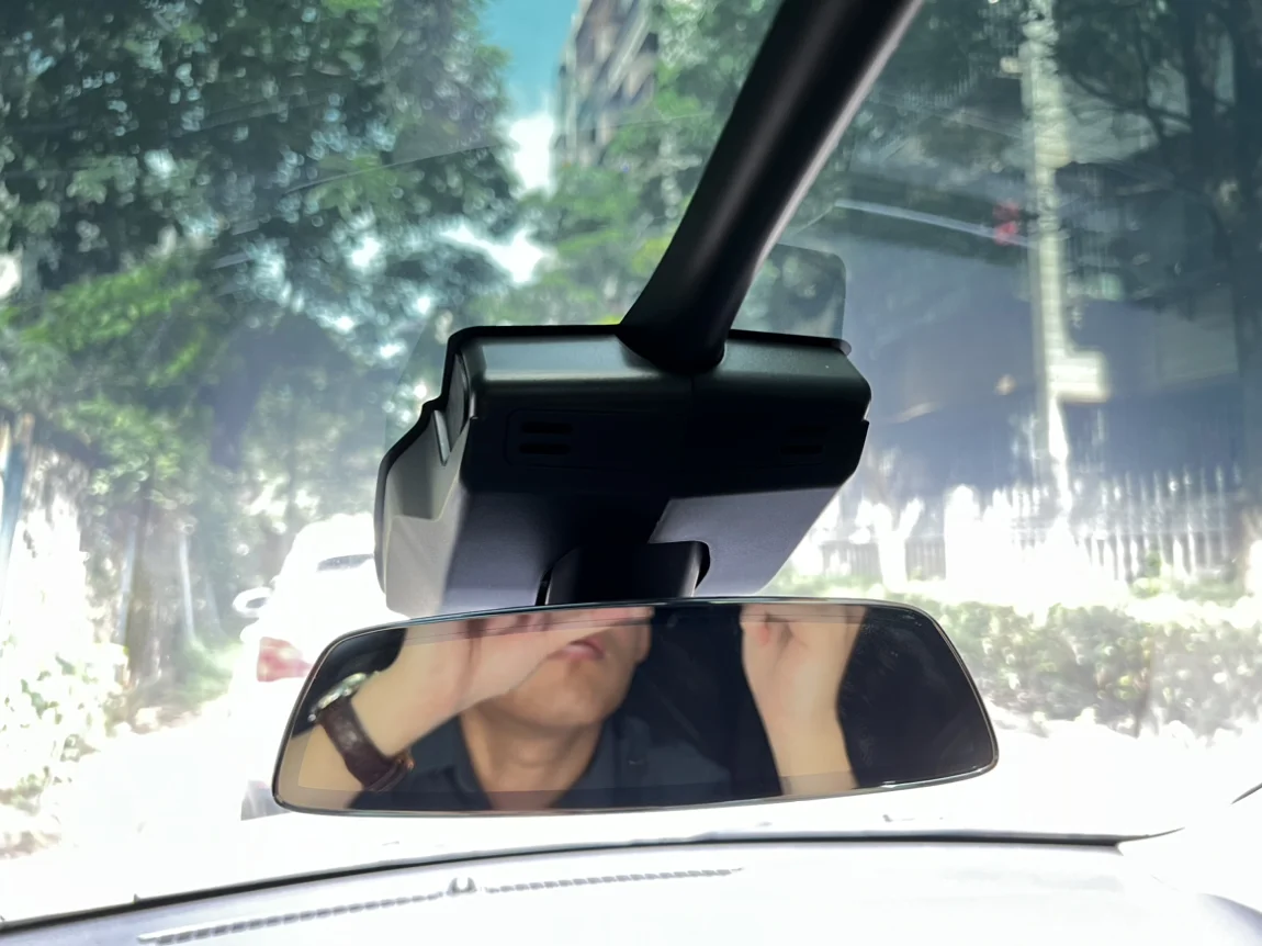

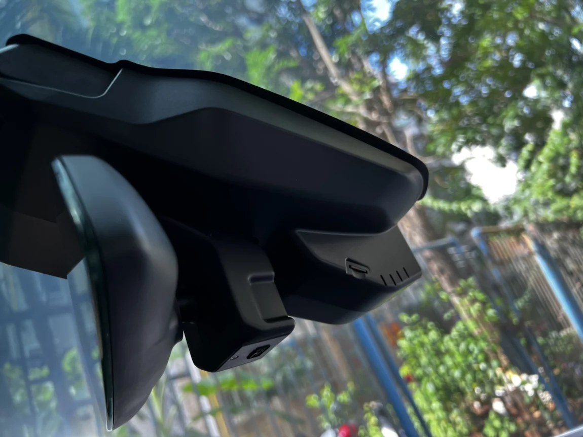

剩下的就是安装了,也是第二个可以优化的地方,壳体总体来说比较吻合,左右连接非常紧密,但是上下和原车安装底座却非常松垮,装上去有1mm多的旷量,晃动异响严重,没什么特别好的办法,只能是自己在底座位置贴一些泡棉来填充止振,不过效果还可以,最终效果如图:
总体来说效果还可以,虽然模具不是很准,但也能接受,整体性不错,记录仪功能也比较好用,有多种停车监控的模式可以选择,停车录像、碰撞录像、缩时录像,综合的话推荐。
