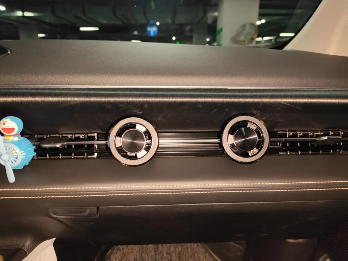

2.底座装配:剪掉一边飞机翼的扁嘴夹夹在副驾假出风口镀镍条距离两端约1/4位置处(以让肋条应力分散,避免形变过大折断),尽量往里推并拧紧;夹子拧紧后把磁吸底座装上,并把磁吸环吸上。
扁嘴夹安装

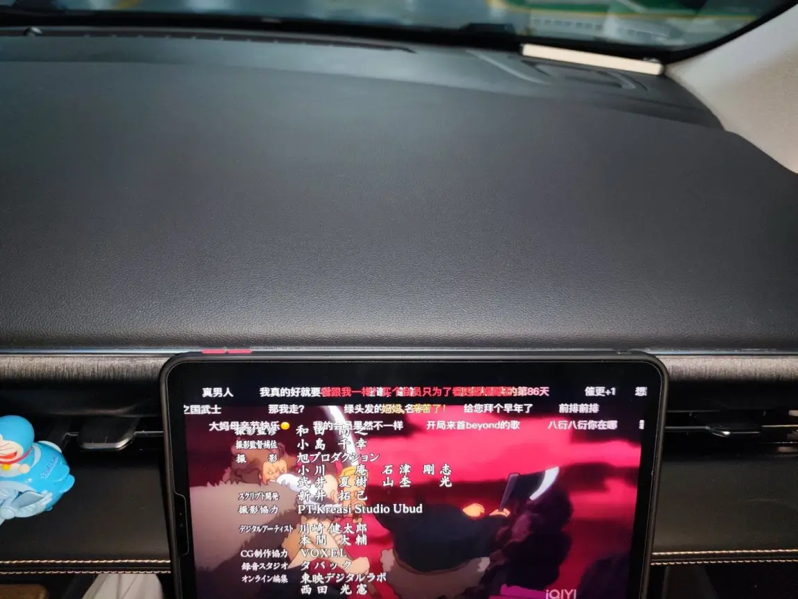

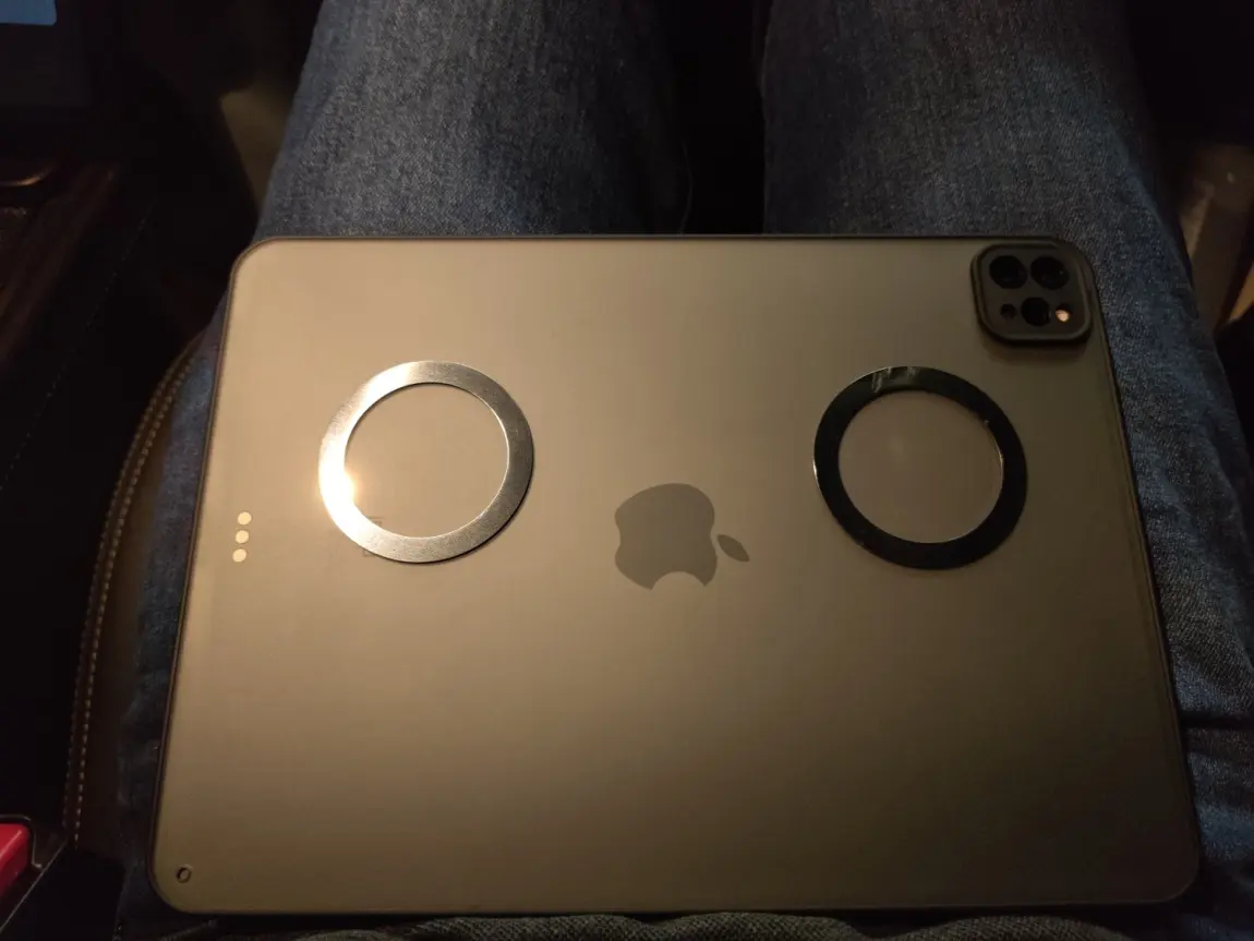

3.磁吸环位置固定:底座安装完毕并调好角度后,把装上保护壳的平板放置上去,平板上边与副驾仪表台接缝平齐(切记不应高于此接缝,以免紧急事故时遮挡安全气囊),按压磁吸底座以让两个底座处于同一平面;撕掉磁吸环上的塑料膜,把平板保护壳按照已测试好的位置按压粘贴上磁吸环,多次按压均匀后再取下来(此举为保证磁吸环位置与底座匹配)。
粘上磁吸环的平板保护壳
切记平板上边不高于安全气囊位置接缝

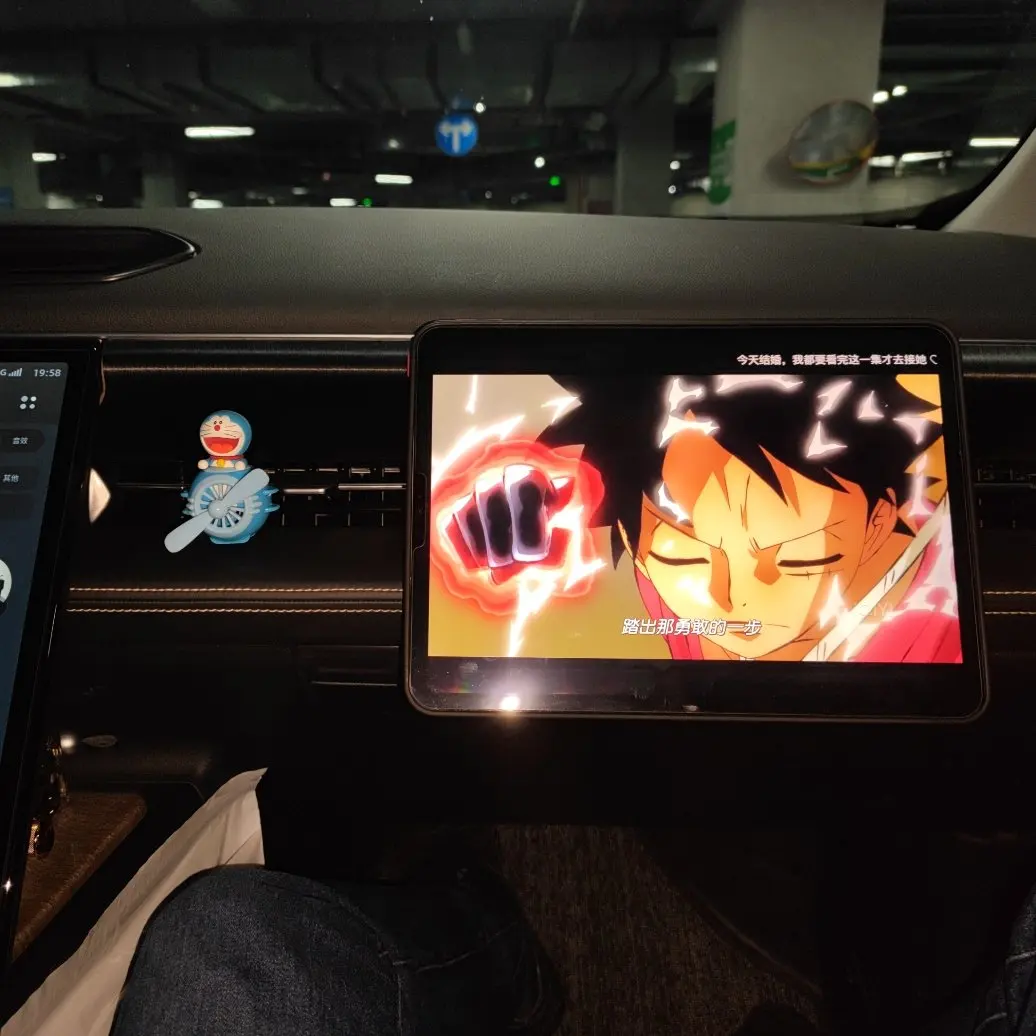

4.副驾屏放置:把粘好磁吸环的平板放置于磁吸底座上,适当调整俯仰角度使用。

6.安全建议:安全考虑处于第一位,一定要注意平板上边不能妨碍副驾气囊的弹出,且在特别颠簸或急刹车风险较高的情景下取下平板,避免滑移撞击。
