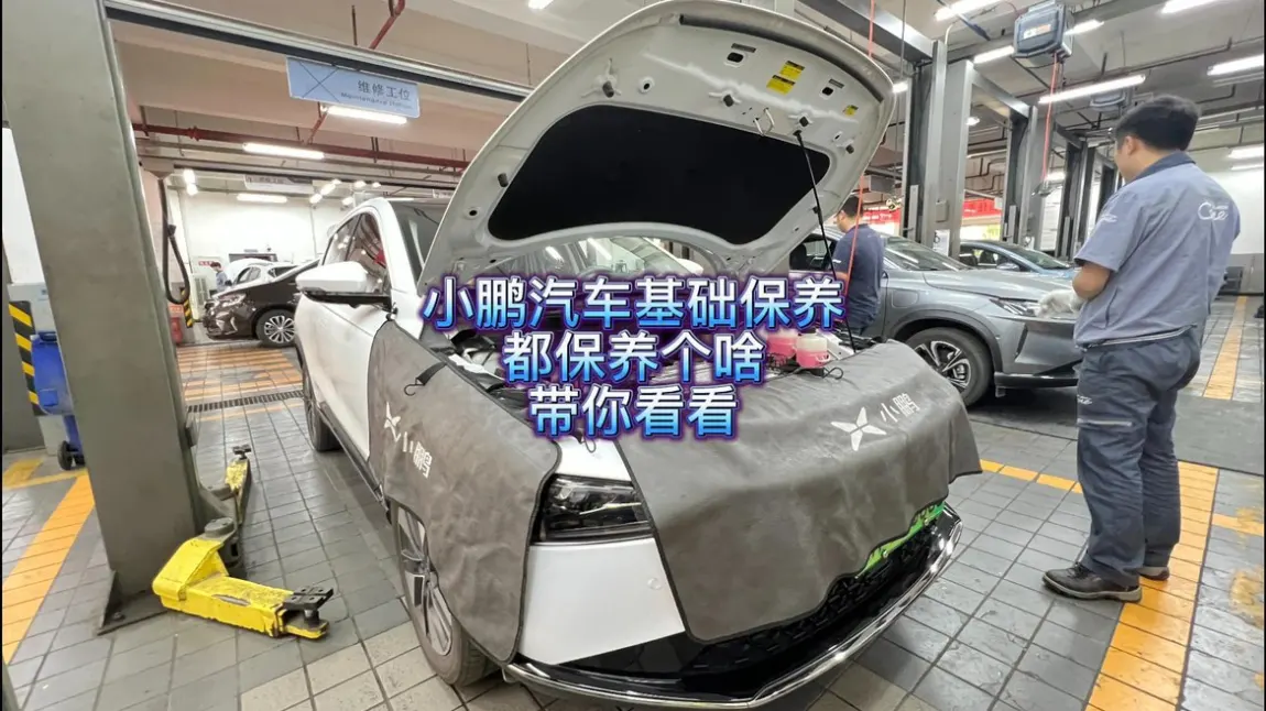

我的小鹏G3i已经跑了3万公里了,今天来到大坪商社小鹏服务中心,给它做个基础保养。
一次性的方向盘、座椅套一来,小林老师就给安排上
检查车四周状况,登记到小本本上,与我沟通好后就安排保养
车子在保养时,我们可以到休息室休息哦
虽是基础保养,但也有108项检查
我们可见的如加玻璃水、清洗发动机舱(先风吹一遍灰尘,再用专业的清洗液清洗,再擦干净)
接下来给车盖上挡布三件套,要做各种检查了
师傅在车内,对灯光、雨刮、窗户等做检查
然后,车子升举起来,对轮胎、底盘进行检查
我的右后轮扎了个钉子,师傅帮我取出来了,还好是斜着平扎进去,没透
给4只脚胎压都补到2.5bar,清理轮胎各种小石子
然后是底盘的检查,每个螺丝在检查的同时进行紧,
4个轮胎胎纹检查,师傅很细心每完成一个检查都作登记
4个门也给涂上润滑油,空滤我自己带的,也帮我免费给更换上
最后用电脑进行各种故障检测及升级
完事还给免费洗个车。@社区运营小姐姐
