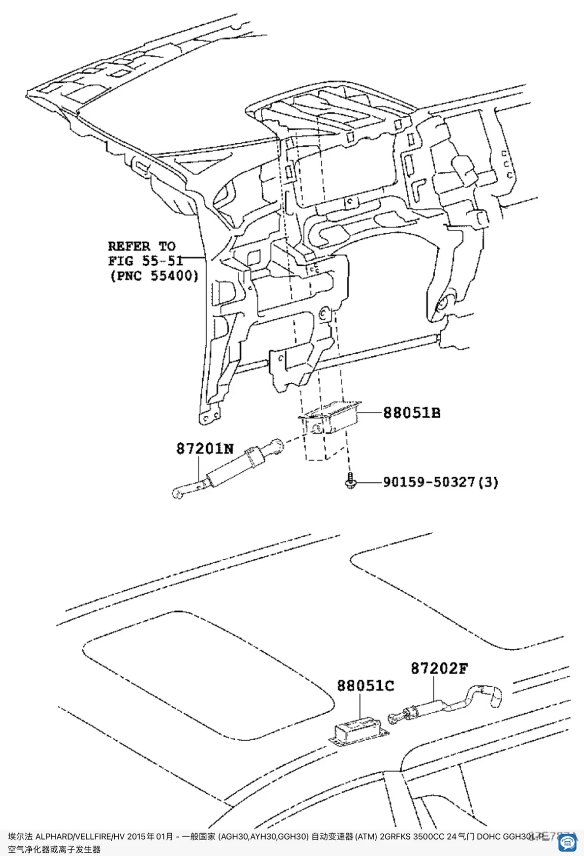

很久之前就想安装这套系统,没有早前安装是因为雷克萨斯ES是把它接入到了空调系统中,随空调出风吹出,我测试了主驾和副驾的腿部空间尝试接入空调前出风口,但很难布置主机,虽然主机尺寸并不大,中央扶手后部的空调出风口我装了香氛机也没空间,我甚至都想放在座椅底下接脚部出风口了,但实在不好看就放弃了,直到有一天恰好发现,丰田的埃尔法、雷克萨斯的LM还有另一种布局方式,就是不接空调管路通过自己的出风口向外扩散,这个给了我很大启发,也就有了今天的安装方案。

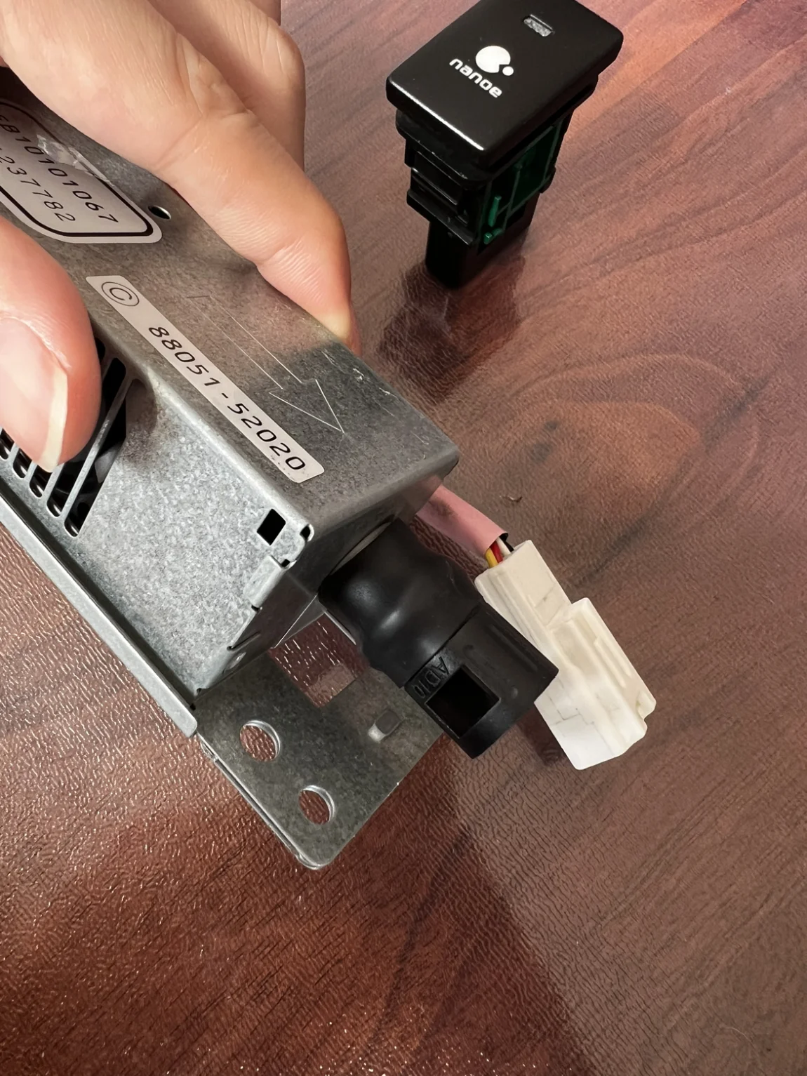

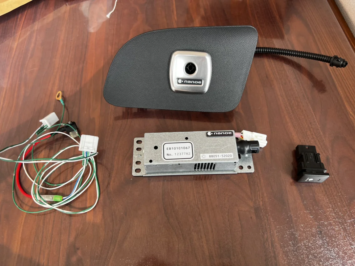

接下来就是采购安装了,先说材料准备,主机一台,线束一套,开关一个,出风口一个,管路及连接件一套,当然还有很多工具辅料就不一一说明了,出风口买雷克萨斯LM的,是黑色的,我还发现了不锈钢装饰盖,很有质感一并安排。

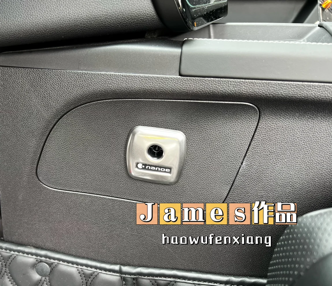

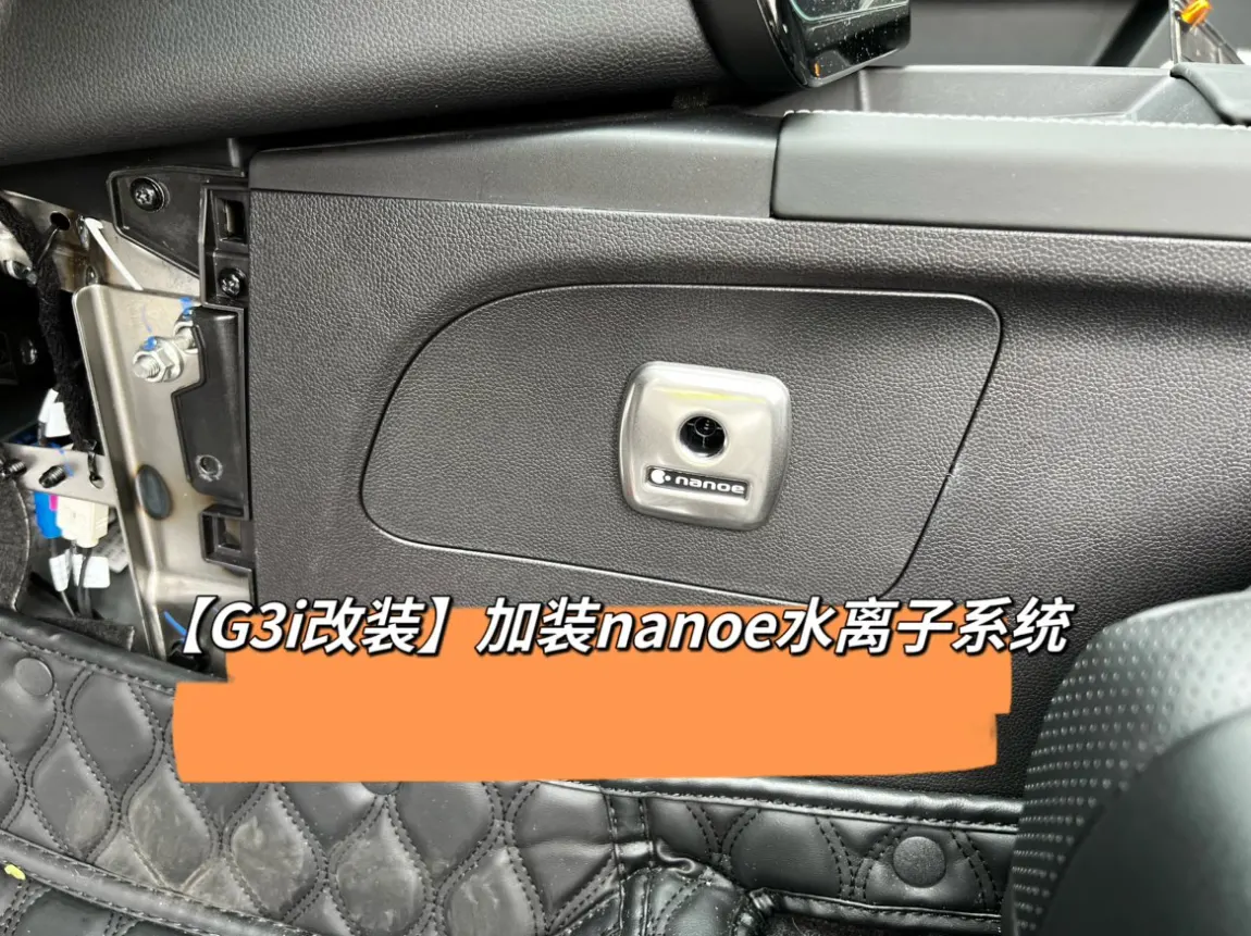

首先是确定安装位置,权衡利弊主机放在中央扶手里,出风口装在检修盖板上,算是无损安装,就算还原只要拆除盖板换一块新的上去就好了,开关放在主驾腿部保险盒附近。

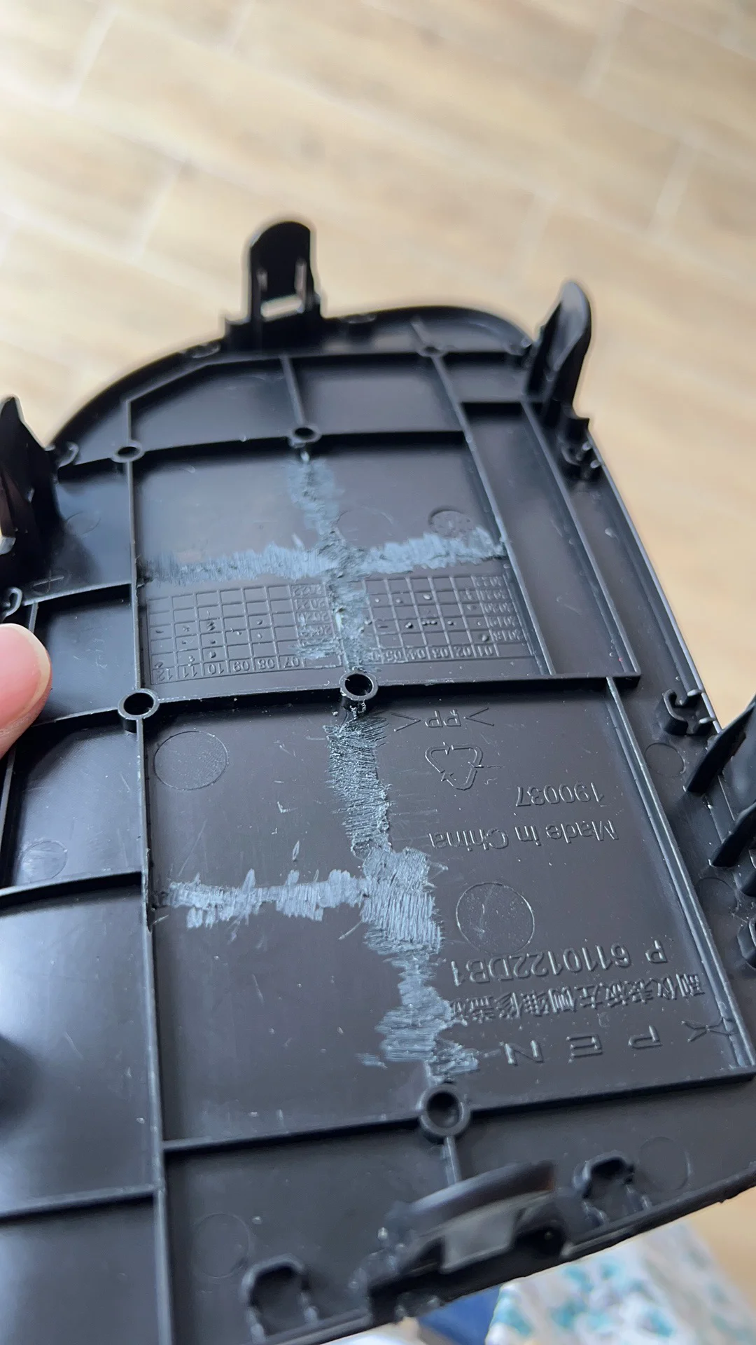

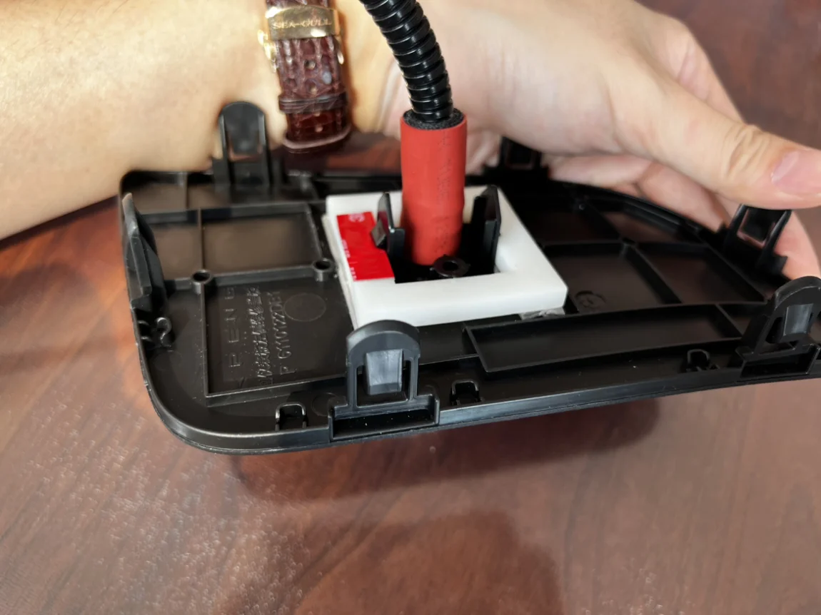

准备部分,首先处理检修口盖板,用打磨机把背面的加强筋打掉,图中是第一个版本的,我打算开双孔,一个是出风口另一个是开关,都开口了却发现车身一边有纵梁安不上,这就很尴尬了,只能开一个孔,把开关挪走了,于是又买了盖板,好在不贵,重新开单孔。

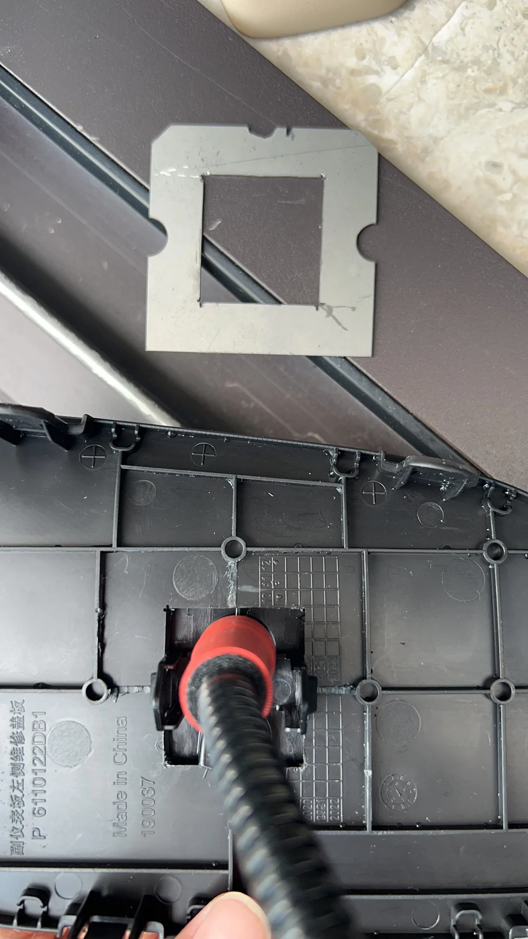

为了能尽量开孔开的规整些,我定做了一块不锈钢板,当做开孔模板,卡在加强筋框架上很牢固,可以准确开孔,实测刚好。

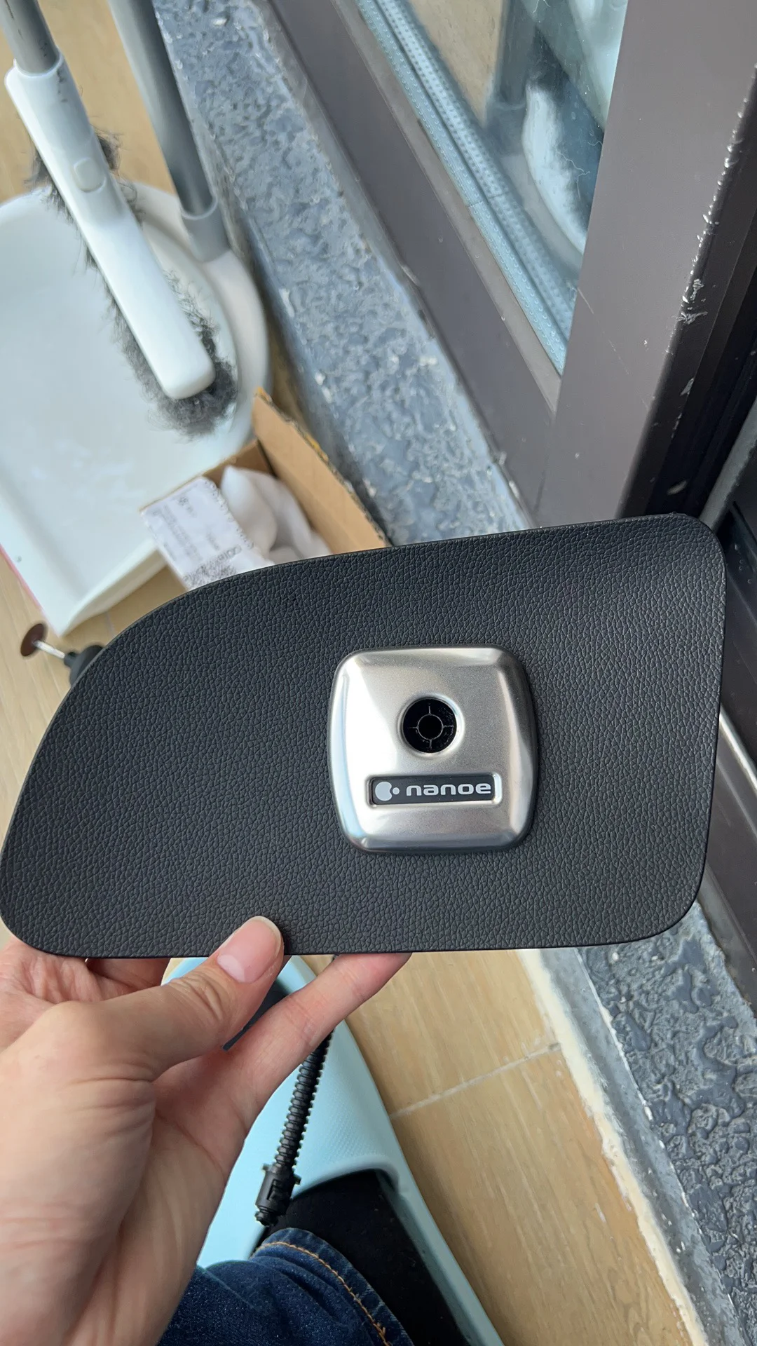

因为出风口装饰盖的脚位比较高,我又3D打印了一块回字框,这样就可以利用原卡扣了,为了稳定和没有异响,我在盖板和回字框中间贴了一点双面胶,在装饰盖背面贴了一圈黑色泡棉,比打胶效果好得多,干净美观可拆解。最后的效果就是这个样子。
连接管路不做赘述,用了AD10的波纹管件,配合使用热缩管,保证了密封和美观,当然,管件都用的比较好的,没有异味。

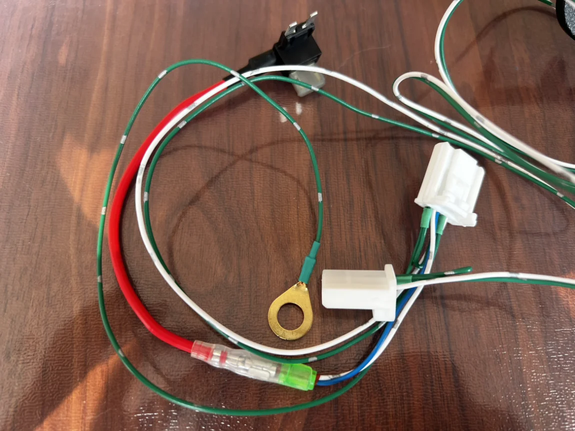

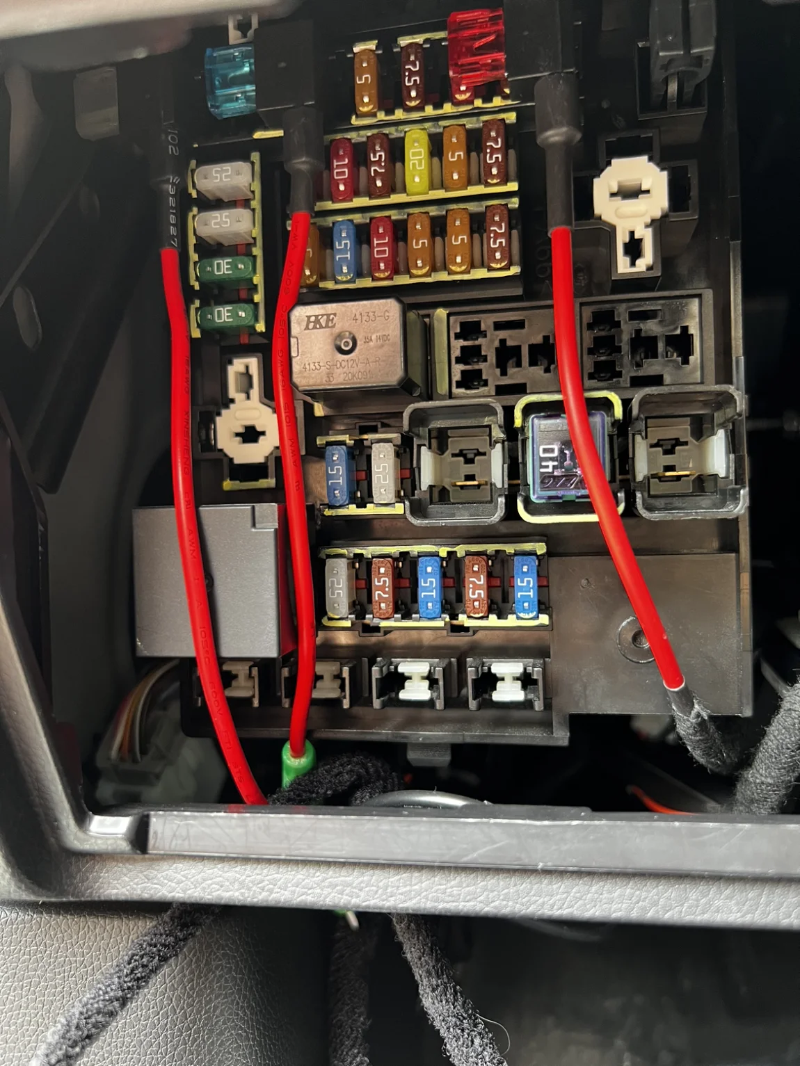

接下来是定制线束,原配线束是丰田无损对插线,这个就用不到了,把取电线从无损对插线上提取出来,改成适当长度,取电用保险取电线连接保险盒,分别连接开关和主机即可,实际上我是重做了线束,为了美观和稳定,插头插座都是可以买到的。
想必大家能看到,线束做的很精致,来自私人订制,好朋友代加工,我特意没包裹,为了拍照看细节,安装时都包裹了车用线束胶带,加固和静音作用。

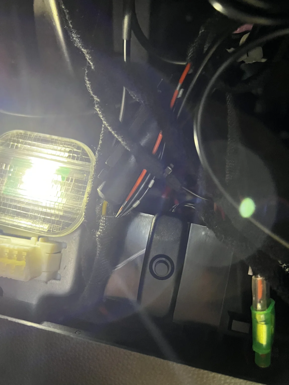

开关是最麻烦的,颜色位置都不理想,买到的开关背光灯是橘色的,指示灯是绿色的,和车里白色的就很不搭,最理想的是白色背光、绿色指示灯,但没办法买不到,只买到白色背光、橘色指示灯的,但后来也实装后也改掉了,占地方还不好看,换成了这种简单开关,当然也是通过插头无损插接的。

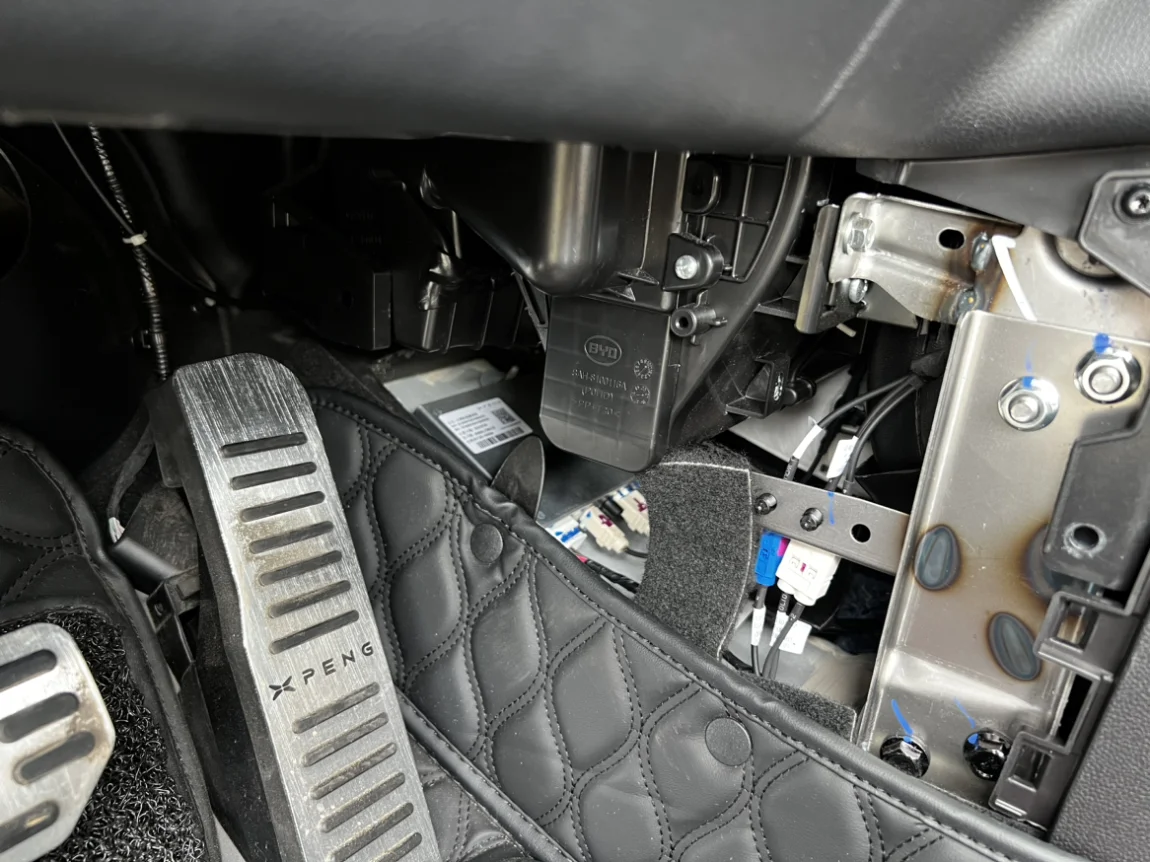

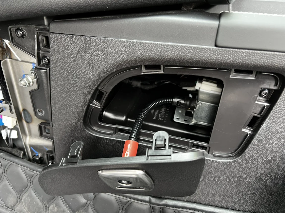

安装部分,拆掉保险盒盖板,中央扶手检修盖板,中央扶手主驾腿部护板就可以了,主机底部贴胶,当然贴胶也有讲究,一圈泡棉做静音,一圈粘胶做固定,稳妥的贴在中央扶手内部的空调管顶部,走线从保险盒到扶手内部,通过主驾腿部饰板框架走线,用了几个理线夹和扎带,线非常平整贴合,开关我贴在了保险盒下方,伸手就可以摸到,可以盲操作,在下电状态下先把搭铁铜圈固定在车体上,之前改氛围灯和脚窝灯时提过,再把正极的保险取电线插在保险座上,装回盖板就可以了。
最后,实际效果就是这样的~
