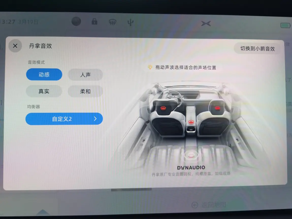

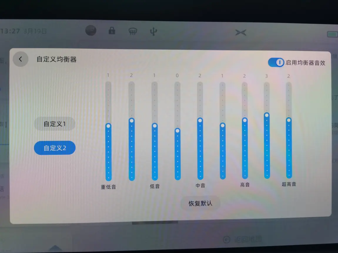

.音效优化[支持所有车型]
新增 EQ 均衡器功能,支持多频段自主调节,定义属于自己的音效风格偏好。且同一套调音设定可用于所有音效上,任意切换音效仍是自己喜欢的声音风格提高中高音亮度让人声细节有更好表现力,并优化低频下潜让声音有了层次感,此处建议选配1.8万丹拿的车主选择动感音效模式进行自定义调节
EQ 均衡器功能可通过「我的应用-系统设置-声音-媒体音效-自定义」或「我的应用-音乐-音效-自定义」打开,此处建议大家调两套自定义EQ,一套听DJ,摇滚,一套听流行,人声,EQ均衡器调节大家要根据自己的喜好去调节,从论坛里复制粘贴的不一定适合自己,其实也很简单,看自己喜欢听哪类歌曲,或者声效,喜欢人声就把高音超高音调高一点,不要太高,会刺耳,喜欢声音粗一点或浑厚一点,就可以把低音中音调高一点,喜欢DJ车震或者动感重低音就把超高音拉高,如果感觉整体音量较大,就可以把所有的竖条都调低,往下拉,音量就会变小,音乐可以变轻柔,EQ均衡器的魅力就在于,一种音效听的厌烦了,就可以调节一下,每次调节都会有不同的效果。

丹拿音效进阶教程:
在所有的听歌方式里能完全发挥这套18喇叭的丹拿音乐座舱的只有USB播放无损音乐了,步骤很简单,分3步:
1、那么首先要找一个U盘,要杂牌子,自己组装的,大品牌U盘小鹏P7可能会不识别不兼容哦(例:金士顿不行,爱国者可以);
2、U盘插在电脑在根目录新建文件夹“小鹏音乐”;
3、隐藏福利:百度云盘下载小鹏丹拿特调专用全景音乐歌曲(FLAC2.4版本,全网仅此一份) https://pan.baidu.com/s/1-lNWUt8g0hztFC0fEGPGAg?dp-logid=58750900723587130002&pwd=8888@#/home/%2F/%2F (请右上角分享此文章到浏览器,然后复制链接打开或点击链接打开)然后拷贝到U盘小鹏音乐文件夹,U盘插进P7中央扶手箱内中间的插口,点击车机音乐APP-USB-播放,整个世界都变了…震撼,满足,灵动,声临其境的感觉…仿佛置身于音乐会,仿佛站在乐队中间…
然后你会发现1.8万真值,老车主也可以拥有P7i的音效……

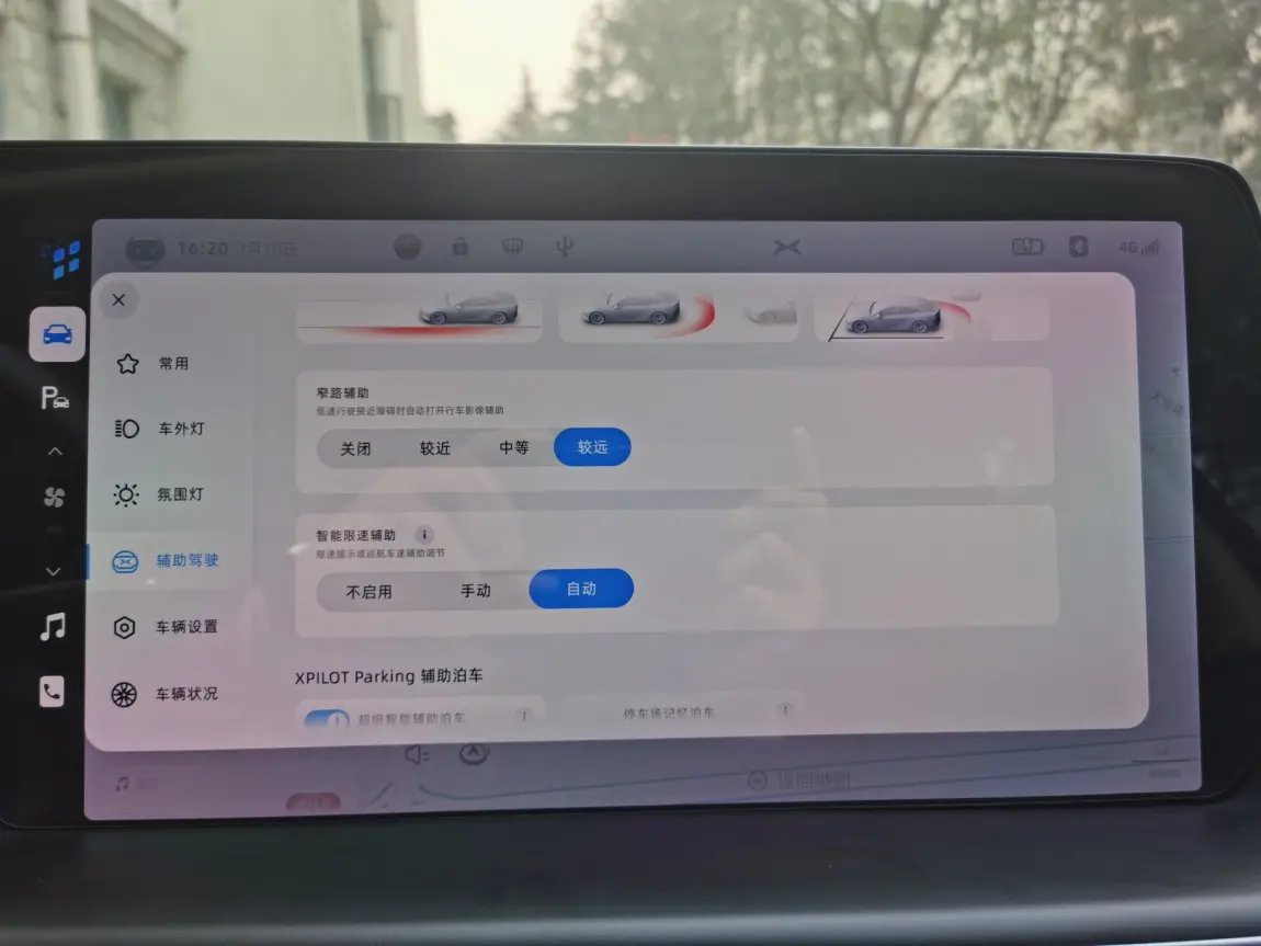

.360影像优化
「摄像头应用」升级为「360影像应用」,默认视角从
2D视角修改为360视角,便于在行车时快速查看周边环境
新增窄路辅助功能,行车中低速靠近障碍物时自动打开360°全景影像,快速查看周围环境,以便更安全地通过狭窄路段。用户可根据驾驶习惯,选择触发影像的灵敏度
新增方向盘自定义按键选项,支持选择为「启闭360影像」,一键快捷启动360全景影像
实测:很灵敏,很迅速,不卡顿,新手建议调节至较远,老司机建议较近;建议小鹏继续增加左右转向触发左右两侧摄像头影像,D档R档触发前后影像功能。

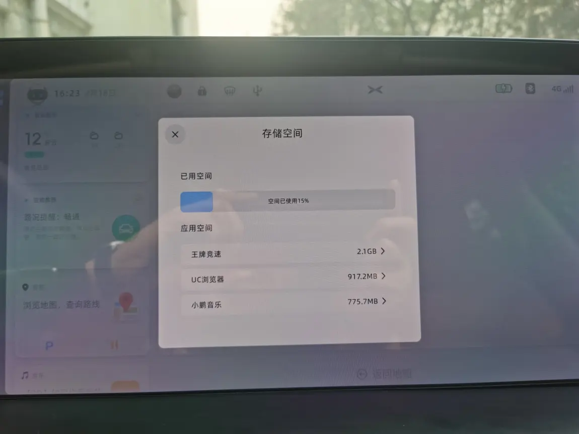

.新增存储空间管理
新增储存空间管理,可在「系统设置﹣关于系统」查看已用空间,清理缓存
