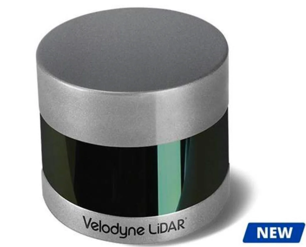

机械式:优点在于360度的可视范围,缺点是使用寿命较短,理想、蔚来、智己,他们头顶顶个包的就是机械式激光雷达,如下图所示:

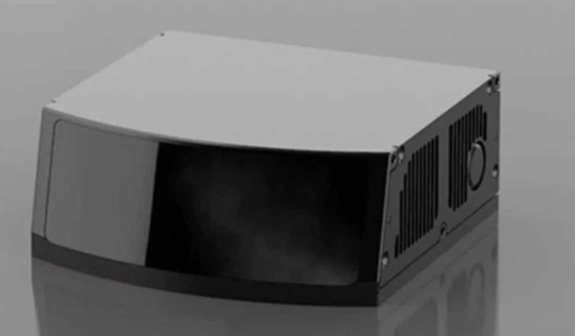

固态式:优点在于线束可以更密,看的更清楚,但是视角受限,小鹏G9、P7i还有还未都是采用这个方案,如下图所示:

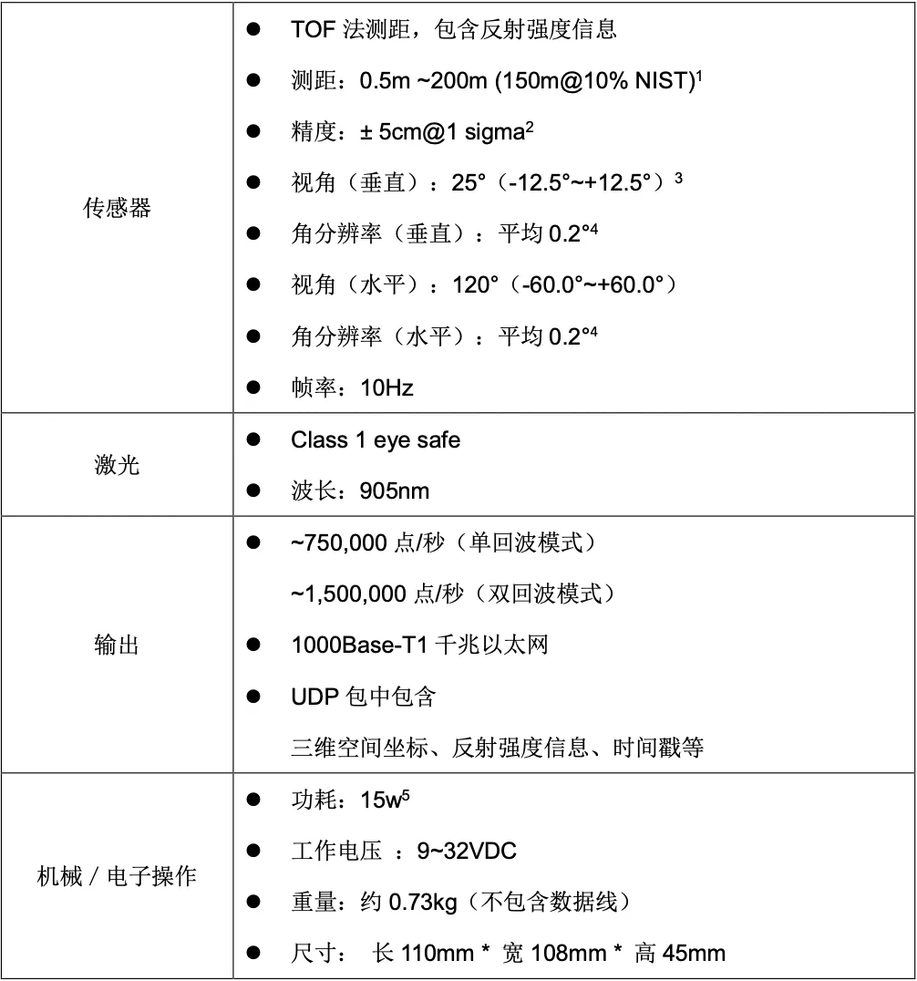

测量距离高达 200 米(150m @ 10%),出点数高达 750,000 点/秒(单回波模式)及 1,500,000 点/秒(双回波模式),水平测角120°(-60.0°~+60.0°),垂直测角 25°(-12.5°~+12.5°)。
具体部分参数如下:

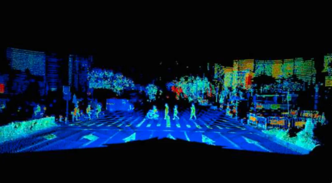

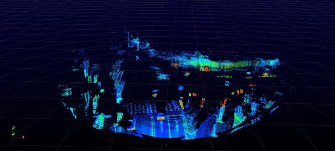

输出的效果:
雷达+视觉(分类和测距),就能很好的解决了车前面是什么(视觉),有多远(激光雷达),并分类:动态和静态,这就给后面的动态规划、决策提供了重要的参考。通过激光雷达,搞定了距离,对原有的高精地图也做了修正和补充。因此可感知的范围变大了,50米内可以清晰确定,虽然激光雷达的可视范围是200,但能准确确定的不超过100米。
所以有了它,道路的边界更加清晰了,人、车的轮廓、距离更加清晰了,静态、动态物体更容易区分了,原来视觉无法识别的异形车辆、物体,可以知道有障碍物,而不会直接过滤掉,提升了安全风险,例如:去年宁波P7撞车事件就可以有效的避免了。
