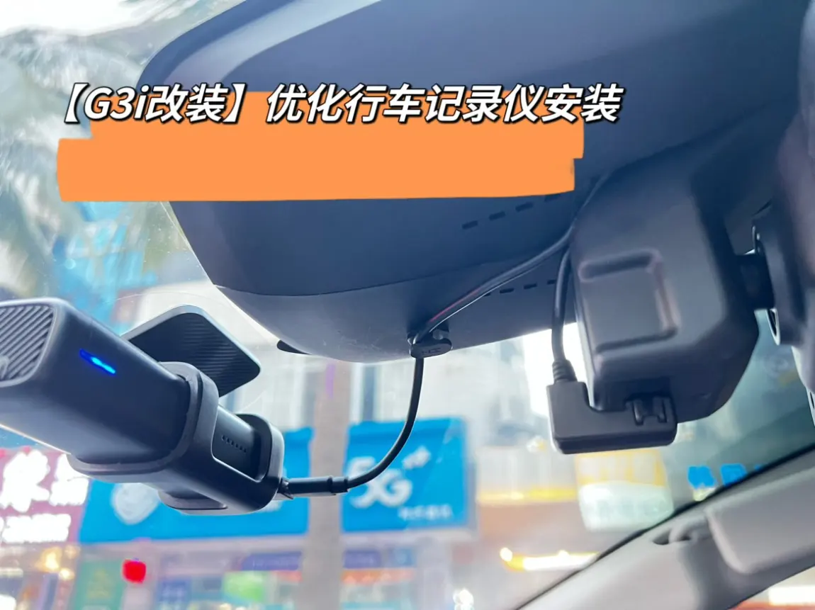

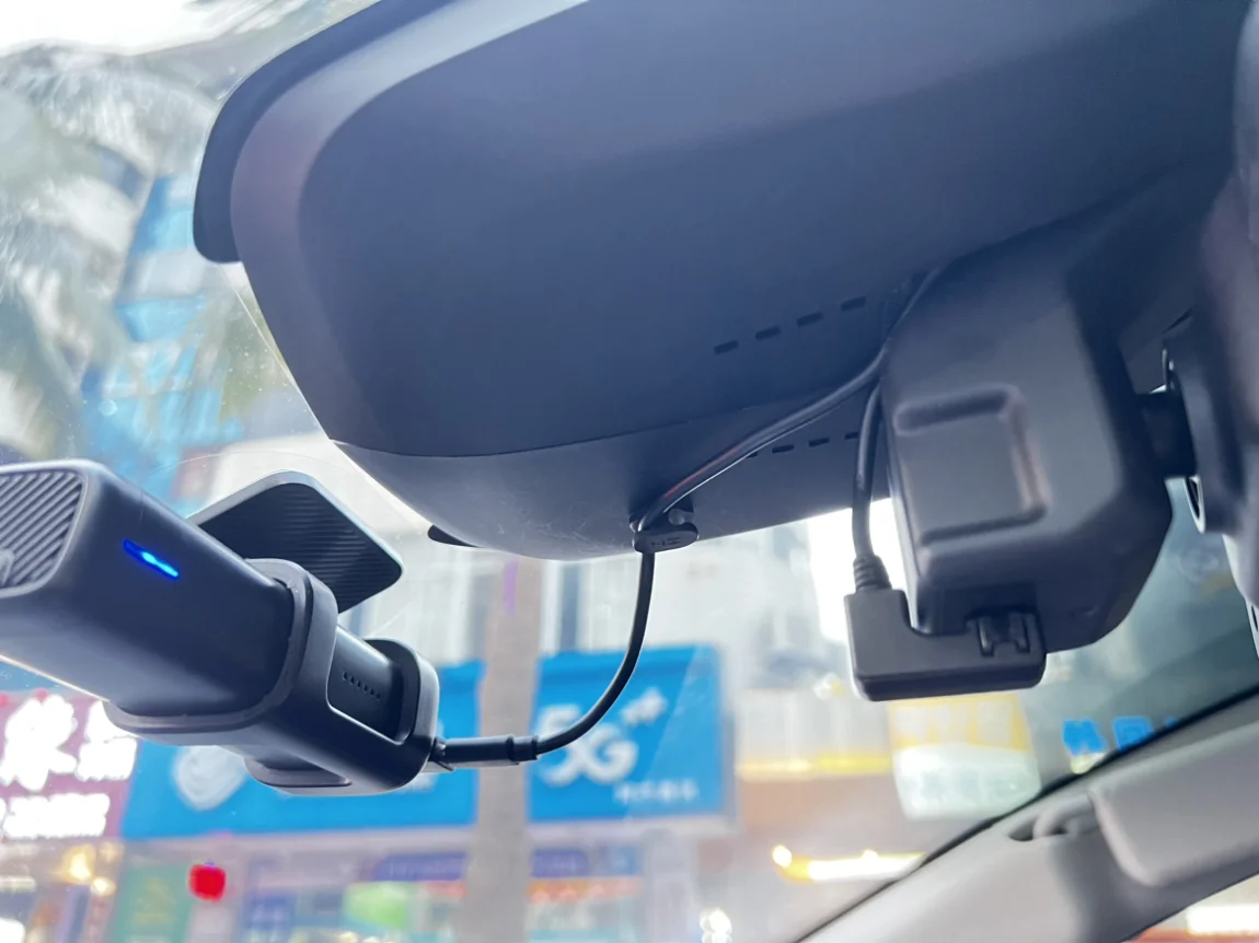

G3i行车记录仪有多种原因,有通用的粘贴即用的,也有专车专用替换装饰盖的,比较好的方案是替换装饰盖加装的,比如盯盯拍mola子牌的专用款,比较美观,美中不足是不支持4K,也有通用型的,配合专用线束粘贴接线即可使用,这里面盯盯拍的mini5几乎是最好的选择了,造型美观、做工精致、硬件优质,唯一的缺陷就是机器本身是5V的用电,需要降压线,虽然之前小鹏商城有专用线,针对插头样式做了专门的美化,但还是外挂降压器,就连官方给的安装方法也建议降压线缠绕后视镜,虽然影响不大,但美观度还是差些,如图所示。

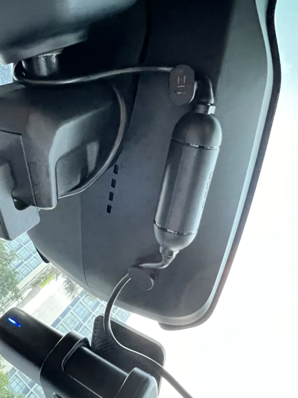

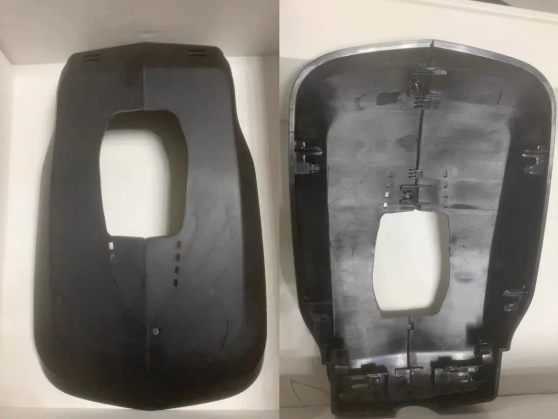

上个版本的安装图,用了两个买手机线送的理线卡子,也还好就是感觉不利索,但因为换壳的一体式记录仪参数不太理想,也没什么好办法,直到在二手平台看到有人在出改记录仪替换下来的外壳,突然有了灵感,打算利用壳体内的空间去藏降压器,借用网图呈现。

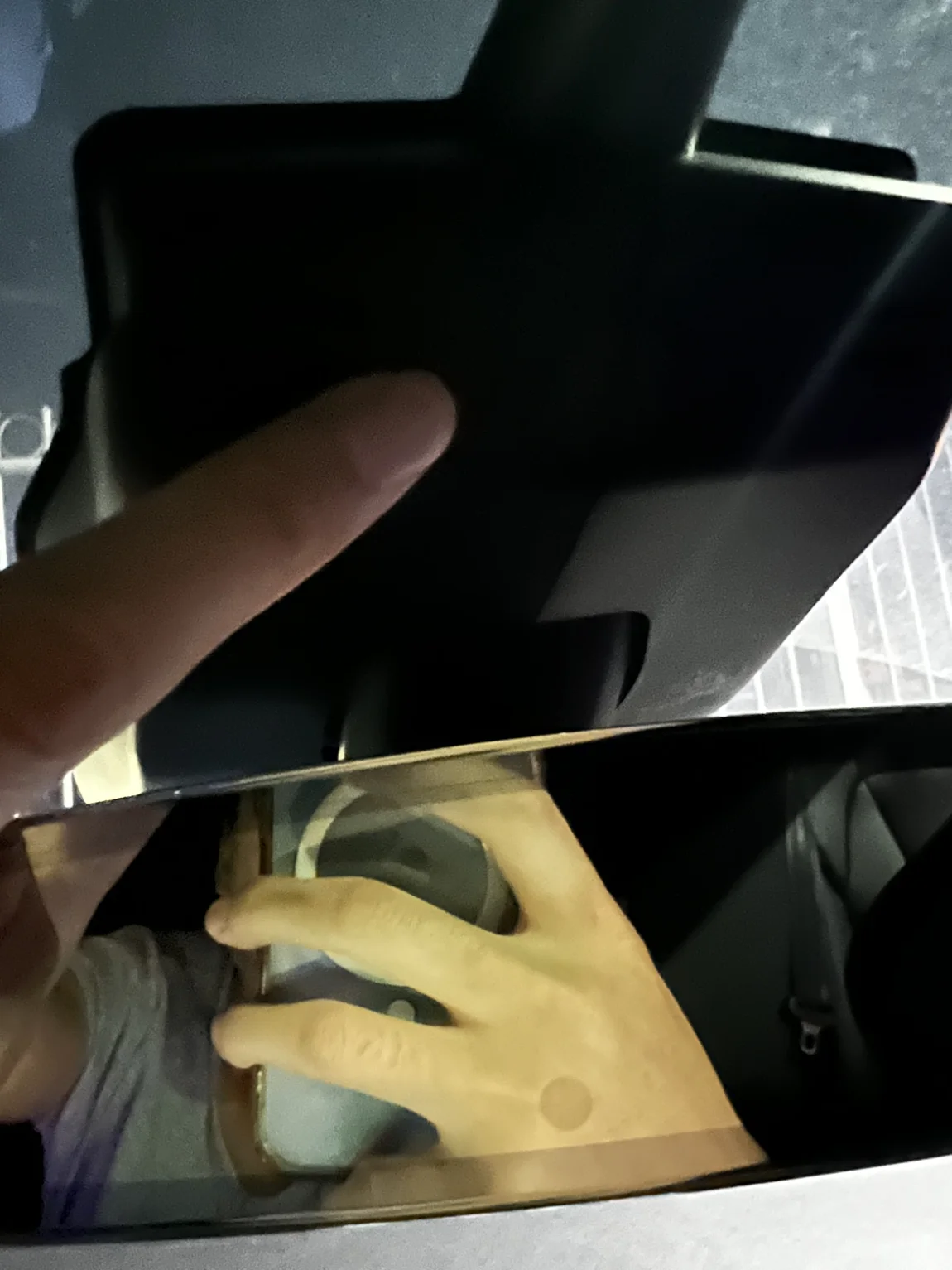

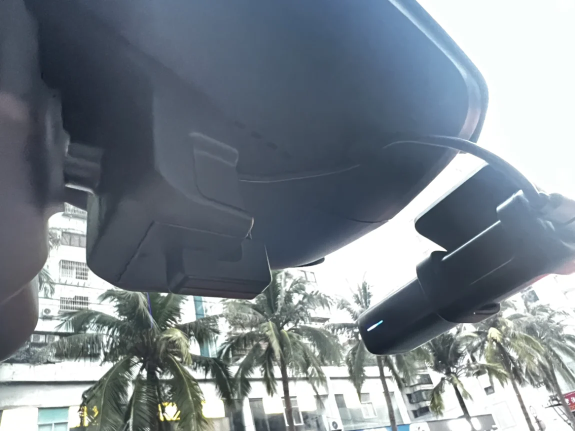

两个壳子左右用卡扣相连,用个撬片或者小撬棒,塑料的最好不会留痕迹,向外拆出左侧的壳子,但别扯太大,里面有麦克风的线束,侧面刚好有个小空间可以放下降压器,线从后视镜支架和壳体的接缝出来,长度也刚好,放回麦克风安上壳体就可以了,效果如图。
保留了一个理线卡子,这更整洁美观一点,开了几天,实测没有异响,推荐同款产品的鹏友试用,谢谢大家!
