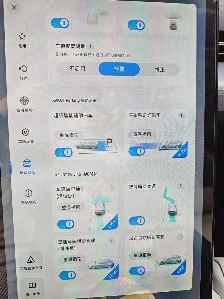

3、辅助驾驶技巧。使用辅助驾驶时,眼睛一定要保持观察路况,观察路况,观察路况,重要的事情说三遍。

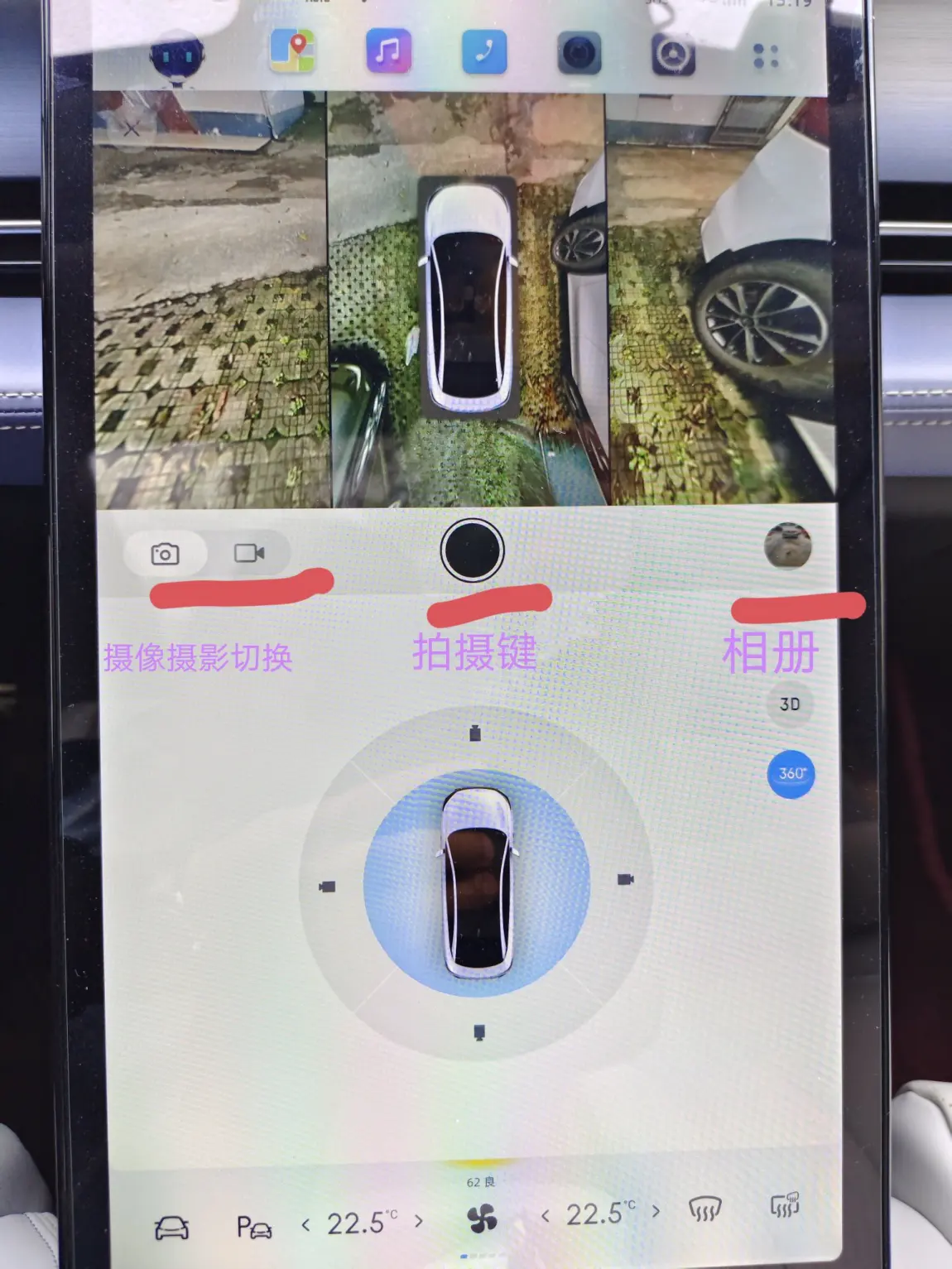

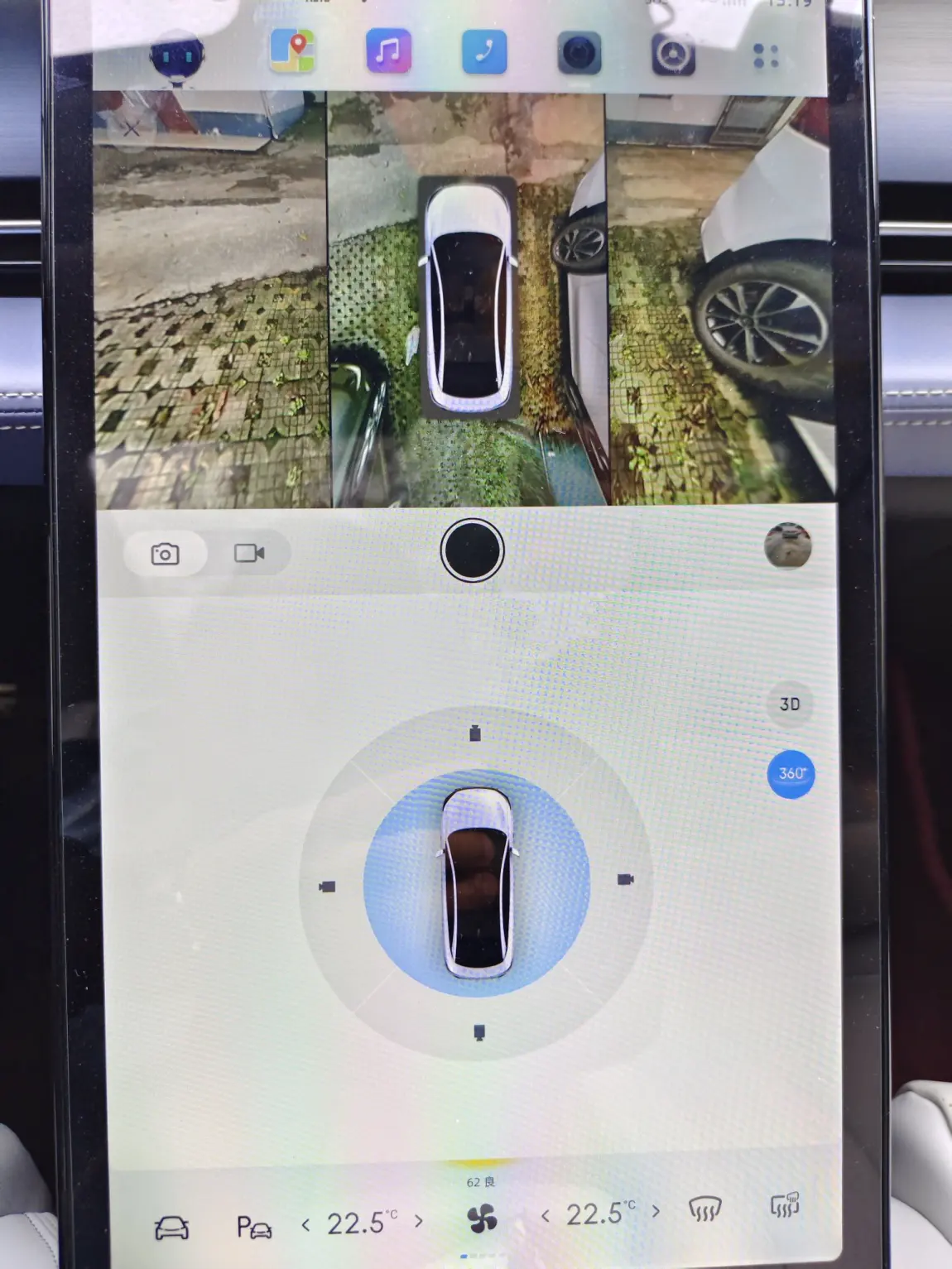

4、360影像使用注意事项。360影像模式下,中间的车辆图像是模拟出来的,有一定的偏差,特别是四个角落,不可太过靠近,但两侧的屏幕是实景的摄像头图像。(车身四周的虚影就是模拟出来的,会有误差,小心防磕碰)

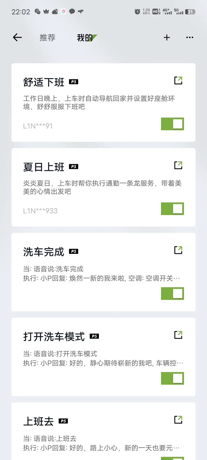

6、小P私人定制。可以通过一个指令词让小P完成一系列操作指令,例如准备充电、充电完成、弹开副驾等等。设置路径:小鹏APP—小鹏—右上角齿轮—私人订制,选择想要的定制口令并添加即可。

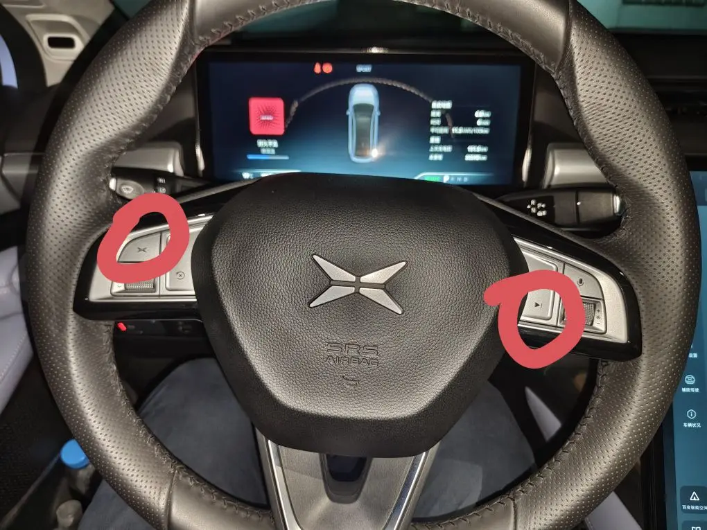

8、重启仪表盘和大屏。仪表盘和大屏卡顿、显示异常处理办法。可以同时按住方向盘上的“小鹏图标”按键+“下一首”按键,几秒钟之仪表盘和大屏会重启,期间可以正常驾驶。

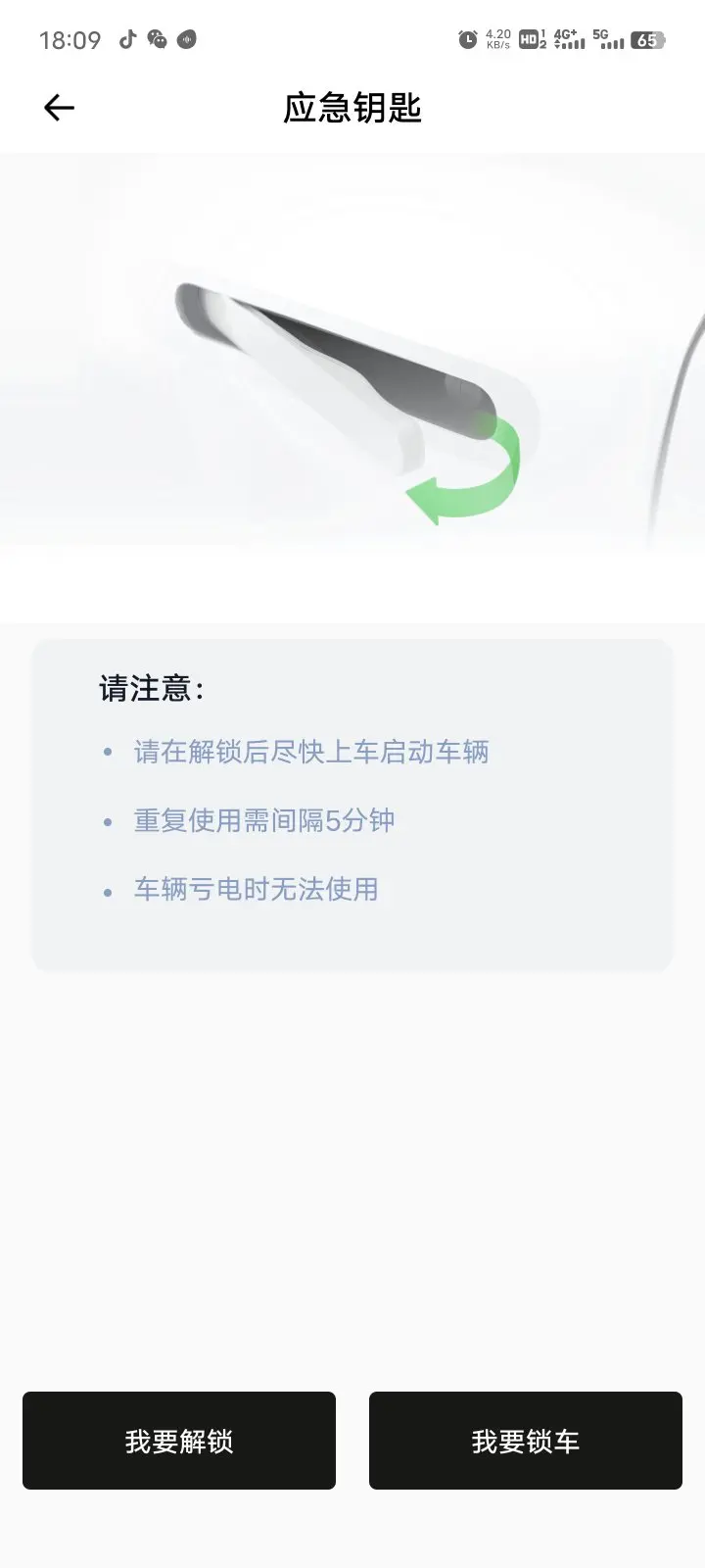

9、APP紧急钥匙功能。小鹏APP—我的—工具箱—进去之后连续点十下“工具箱”三个字,可以激活紧急钥匙。紧急钥匙可以在无网络等紧急状态下使用,可以解锁并启动车辆,激活紧急钥匙之后按提示操作即可。

16、如果保养/升级之后智能辅助驾驶功能突然不可用了,有可能是相关功能重置了,或者切换过账号,需要重新打开开关。
17、摄像头运用。摄像头界面中间有一个快门键,点击即可拍照,屏幕显示什么就拍出什么,点击快门左侧的摄像机图标可以转为录像模式,但是单次录像最多5分钟,且不会自动循环,快门右边的圆点窗口可以查看车机本地的相片和录像。(车机上的相片和录像可以在车机发送到手机)

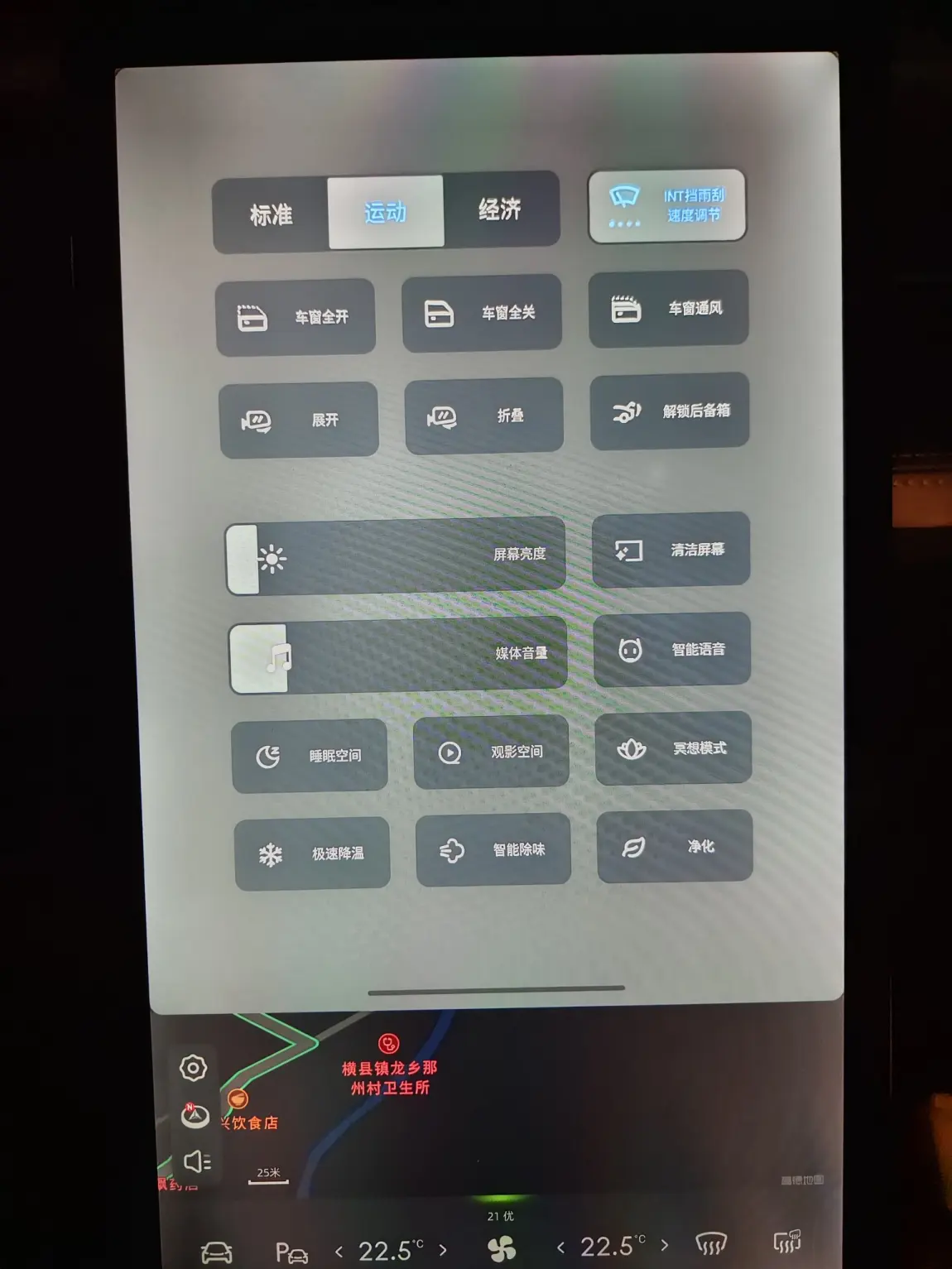

18、大屏顶部下拉有很多快捷功能。包括雨刮速度调节、后视镜折叠等很多功能可以在这里快速使用。

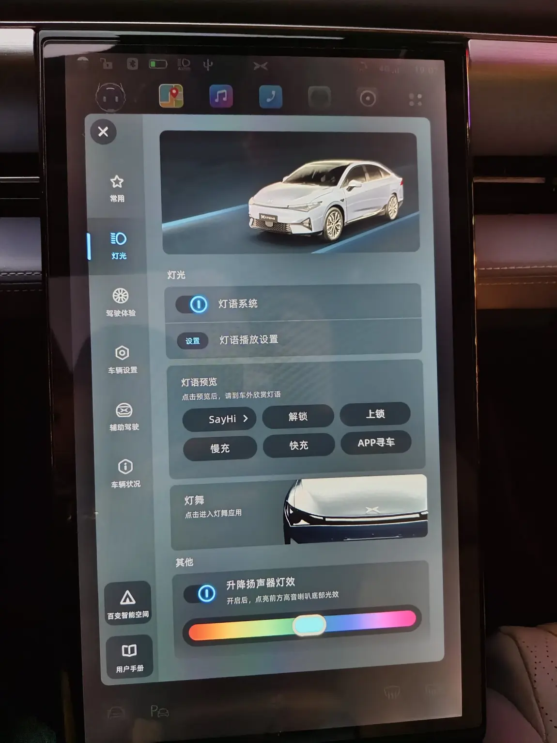

19、停车时炫酷的灯语怎么设置。大屏——汽车图标——灯光——SayHi,可以在里面设置停车时自动播放灯语。
20、炫酷灯舞。P5是有灯舞功能的,大屏——汽车图标——灯光——灯舞,里面目前有两首歌的灯舞,一首是圣诞歌,一首是婚礼进行曲。

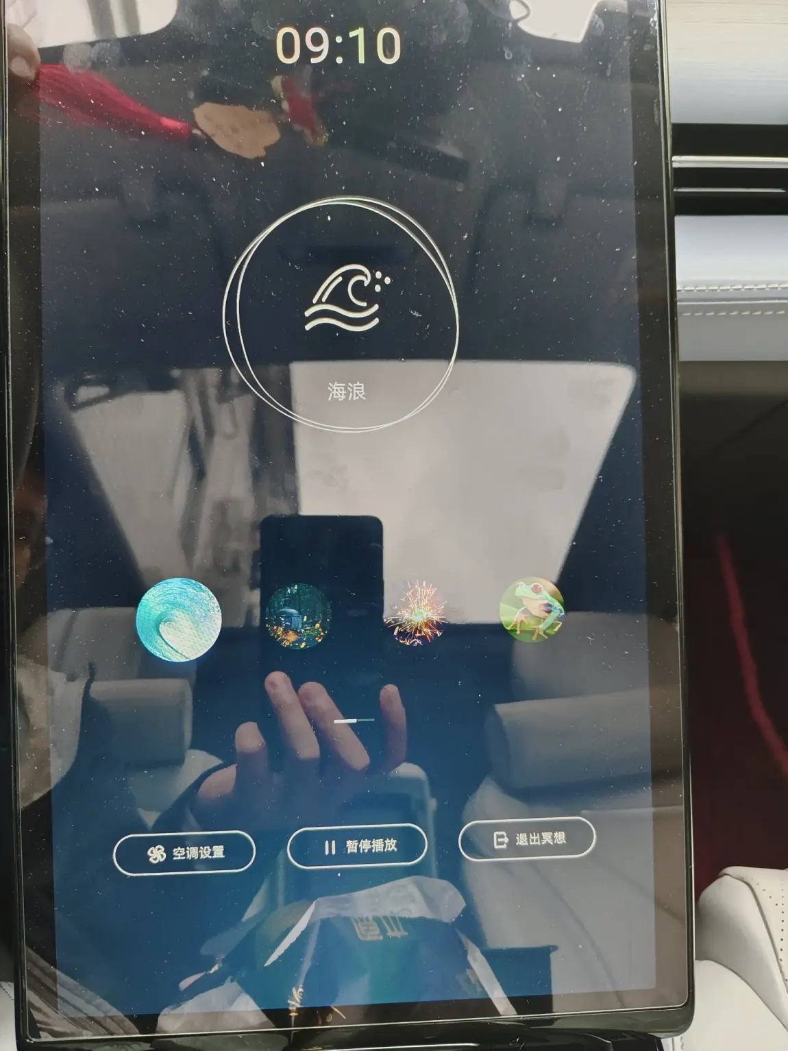

22、冥想模式。有没有像我一样喜欢在车里发呆的鹏友。大屏下拉有一个冥想模式,打开之后座椅会调解成一个很舒服的半躺姿势,配合音乐,很适合发呆想事情。

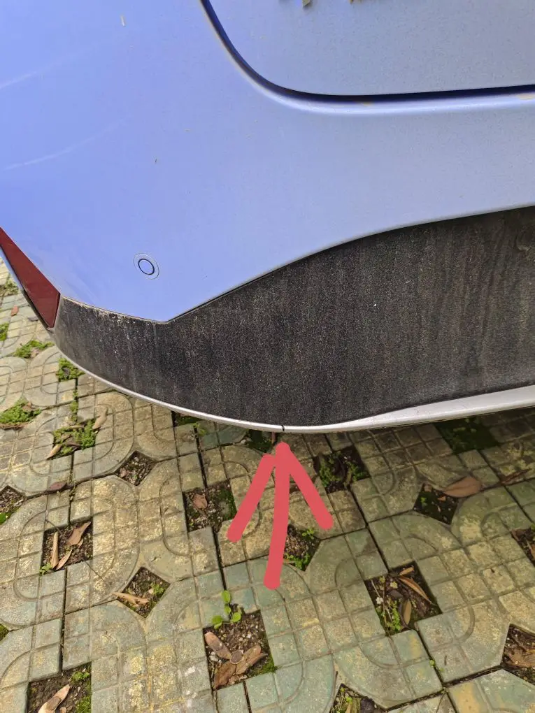

23、电尾门脚踢技巧。P5的电尾门脚踢感应是在车尾的左边,地下的金属条有一处接缝,脚踢的位置就是在那里。
