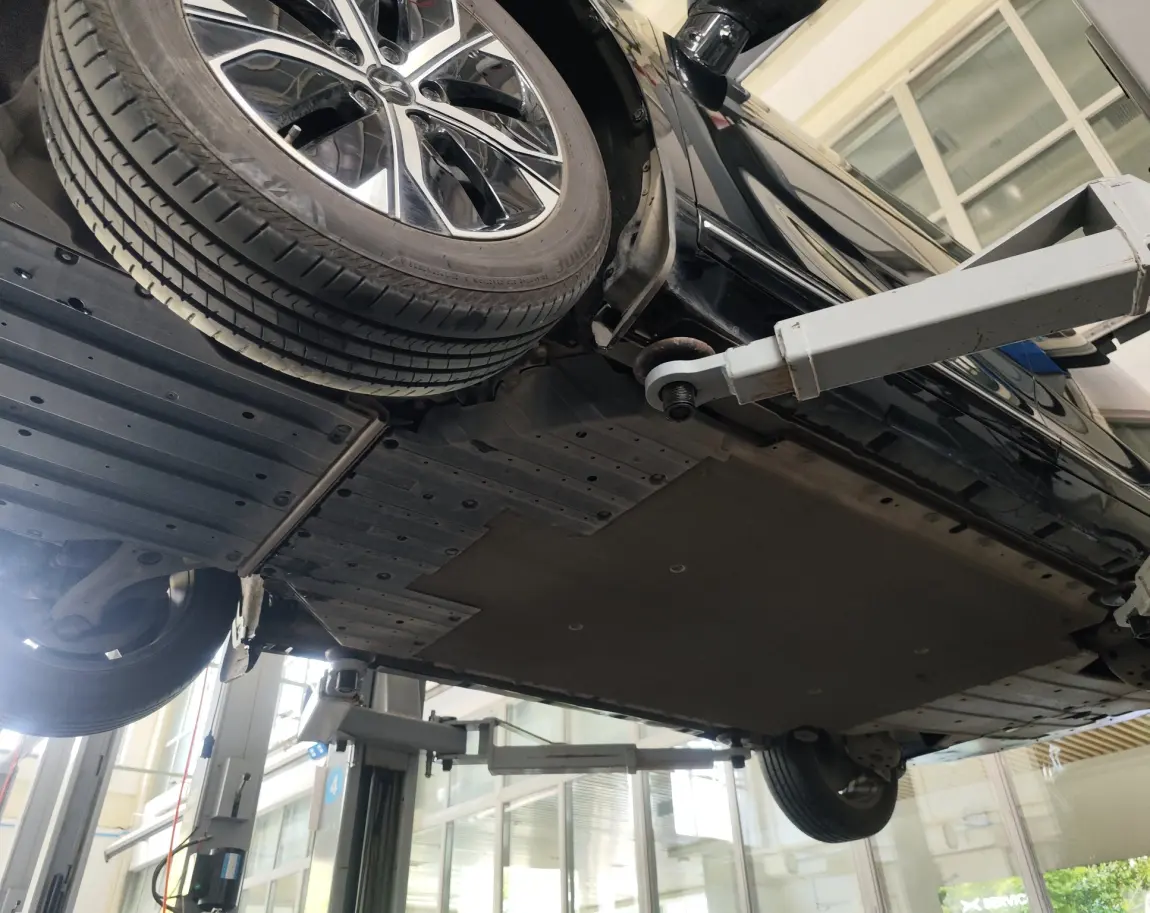

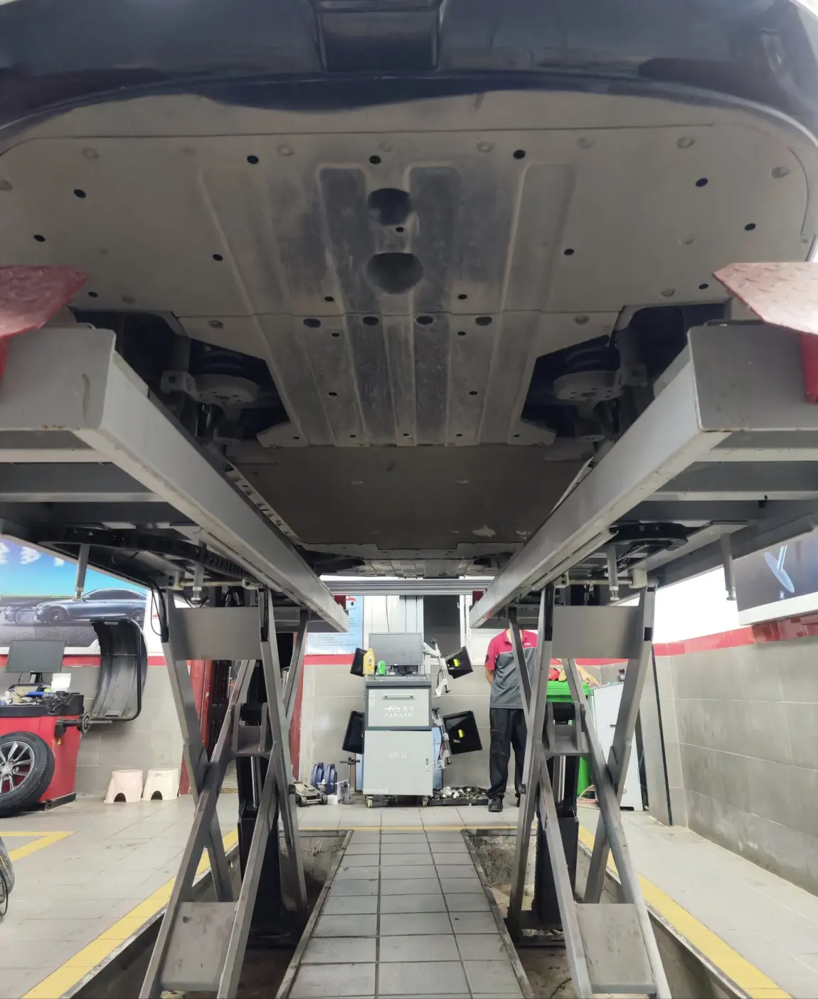

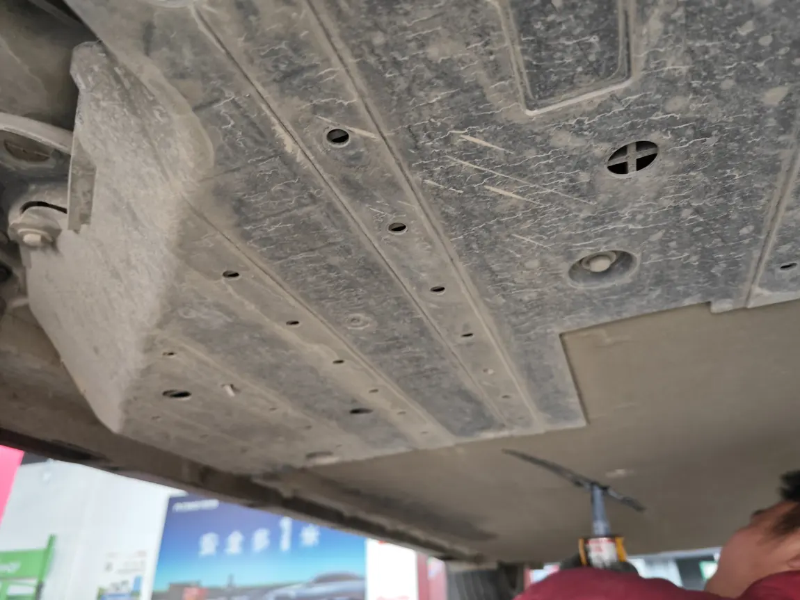

前段时间在检查P5底盘的时候,发现P5的底盘下面(电池保护涂层)受损了!很可能有一次在过一个有石头的陡坡时剐蹭的。虽然服务中心的工作人员说受损处厚度低于5毫米没事,且服务中心暂时不提供电池保护涂层修复服务,但是心里一直有个疙瘩不放心,于是决定自己想办法修补一下,所用方法分享一下,仅供大家参考。
1⃣准备工作:在网上找了很多资料,似乎并没有一个推荐的修复方法,我看有的人用底盘装甲直接喷涂,都是这个就像刷油漆一样,只能解决面子问题,剐蹭凹陷依然明显,最终还是决定求助汽修店师傅(主要是官方也不提供专门修补服务)。

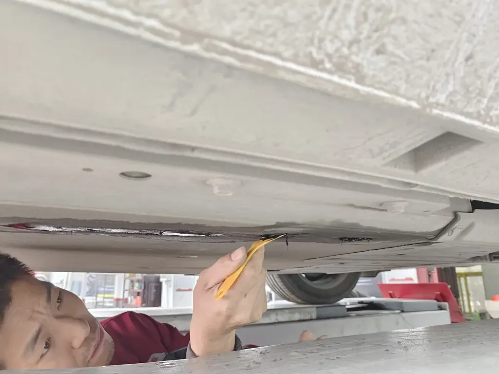

2⃣解决方案:汽修店师傅经过检查后给了两种方案,一是刮腻子,磨平烘干后喷涂底盘装甲。二是直接上玻璃胶,然后刮平。最终我选择了第二种,因为第一种耗时耗力,需要等腻子烘干,最主要是电池保护层伤口是垂直向下得,腻子不一定吸得住,很可能脱落。

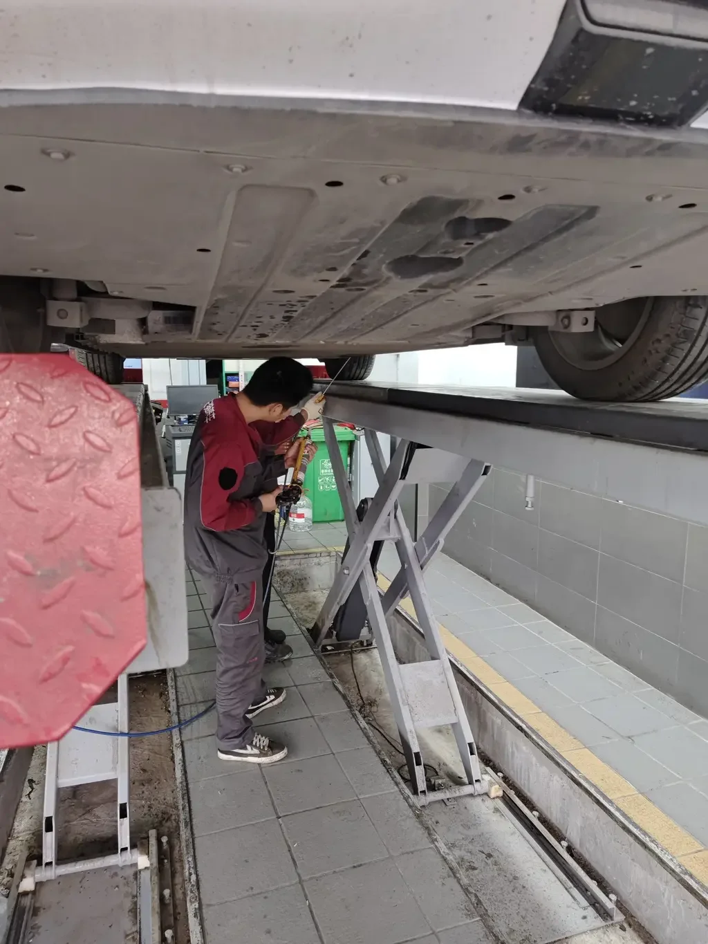

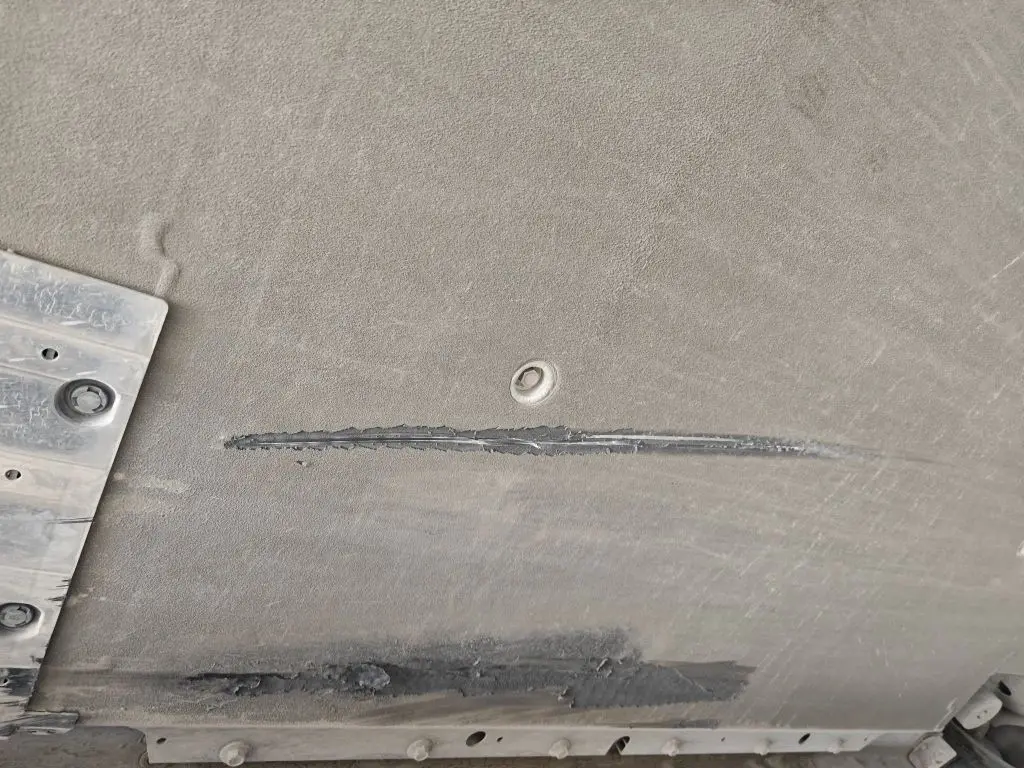

3⃣操作流程:先用气吹和刮刀把电池保护层破损处多余的涂层去掉,再用泡沫清洗剂清理受损处,最后喷涂玻璃胶,最后用刮子刮平,重复两次,保持干燥两天即可(不洗车,不走涉水路面)。
4⃣写在最后:效果还是好于预期的,主要是玻璃胶的可塑性好,而且韧性和坚固程度都非常不错,防水防尘自然是没话说,毕竟是粘挡风玻璃用的,质量还是杠杠的!大家有修补底盘电池保护涂层需求的可以尝试下这种方法哦!#用车攻略#
