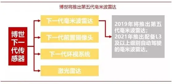

博世根据 ADAS 自动驾驶等级的需求,目前正在开发全系列的下一代传感器,包括下一代毫米波雷达、下一代前置摄像头、下一代环视系统以及正在研发的激光雷达。博世预计 2019 年将推出第五代毫米波雷达,可以实现远距离探测,水平视角的增大以及探测精度的进一步提升;2021 年,博世将推出配备 L3 及以上级别自动驾驶的毫米波雷达。相较于第四代毫米波雷达,第五代毫米波雷达的带宽将提升 50%,同时通过拓展可占用带宽获得更多的反射量,从而实现更精确的环境建模。
