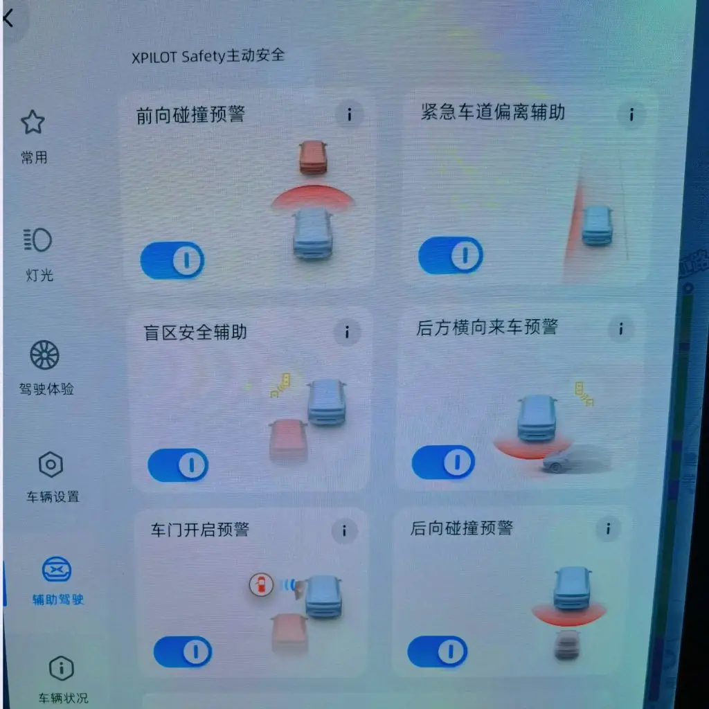

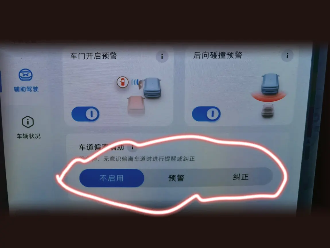

首先我们先从车机大屏幕进去菜单,选择辅助驾驶,就能看到关于Xpilot Safety主动安全的所有功能开关

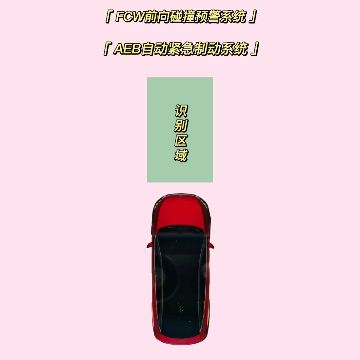

一、前向碰撞预警
前向碰撞预警不单单只有前向碰撞预警( FCW ),它还包含了自动紧急制动( AEB )这个主动安全辅助功能。

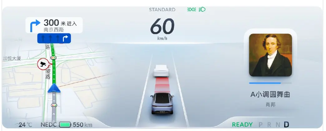

首先说说前向碰撞预警功能吧。如果小P感觉前面有碰撞风险时,会启用前向碰撞预警,并且小P会通过以下方式提醒我们:
1、视觉👀
仪表盘上与前车会出现一条红色线,提示有风险。
2、听觉👂🏻
仪表盘显示的同事,伴随着车内急促的滴滴滴提示音🎶
3、触觉👮🏻‍♂️
与此同时,安全带也会收紧,一方面是提醒前方有碰撞风险,另一方面,收紧安全带也是保护驾驶员的安全。
小P会通过以上的方式,提醒分神的我们,直到我们在合理的时间内施加制动或碰撞风险得到解除。
🆘接下来就是更为紧急、紧迫的自动紧急制动(AEB)功能了。
如果我们通过碰撞预警还是没有合理处理,小P探测到碰撞风险还在加大的话,不论我们有没有踩刹车,自动紧急制动( AEB )都会启用,帮助我们制动。

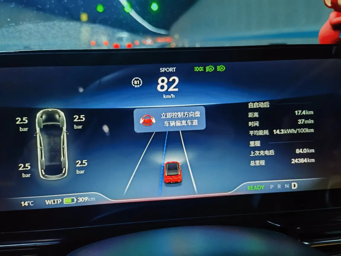

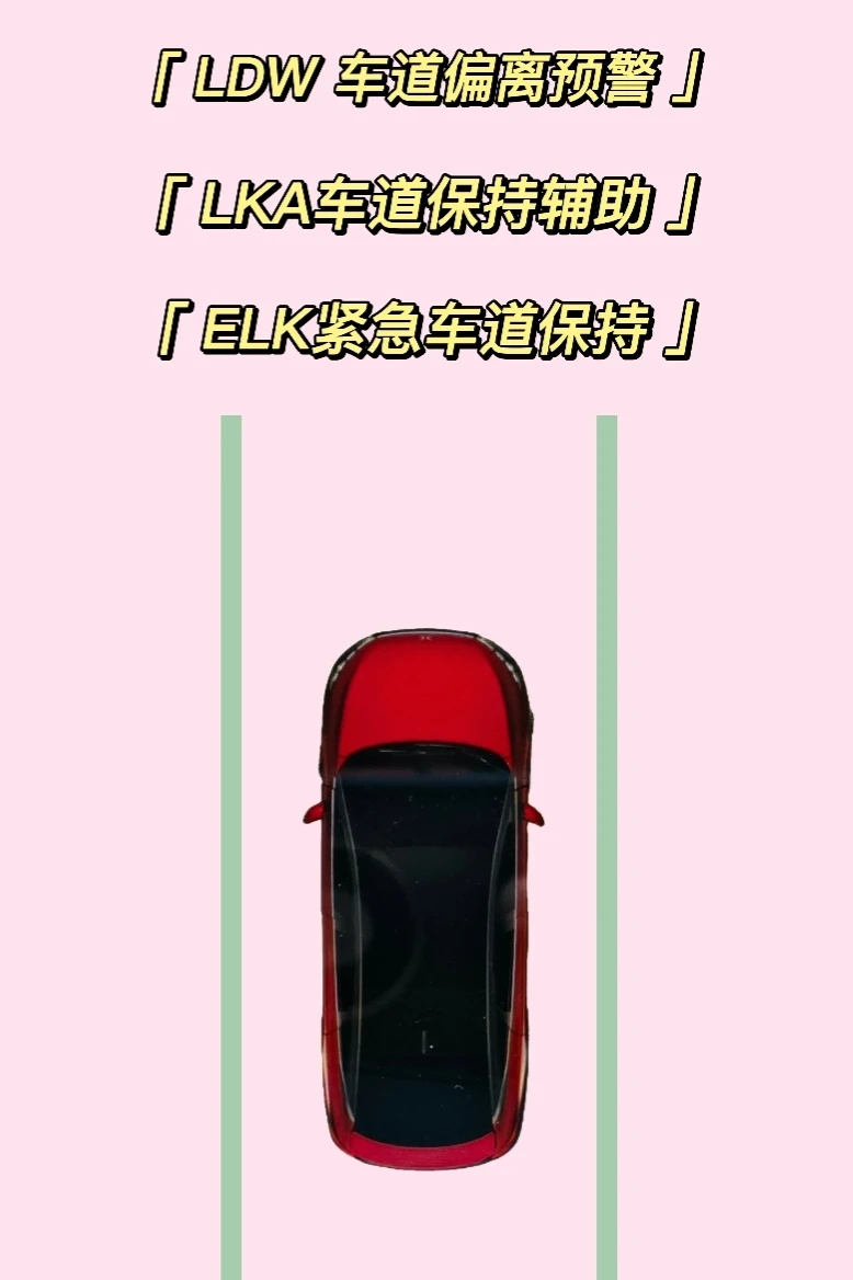

二、紧急车道偏离辅助

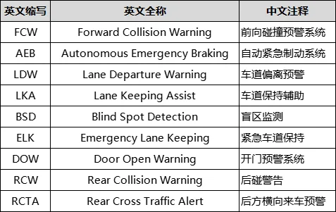

其中包含了车道偏离预警(简称LDW)、车道保持辅助(简称LKA)以及紧急车道偏离辅助(简称ELK)。这三个功能循序渐进,根据偏离程度,对我们的驾驶进行安全辅助。
车道偏离预警(LDW)就是当我们车辆行驶过程中,向一侧便偏移的时候,车内会发出滴滴滴的提示音,并且伴随着安全带会抖动,提醒我们存在分心、疲劳等情况。
车道保持辅助(LKA)在车道偏离预警无效的情况下,车道保持辅助功能启用,对方向盘稍微施与偏离方向相反的力,将车辆方向修正,保持在车道内行驶。
😳这样听起来是不是有点懵?
通俗的说的话,其实他和前向碰撞预警一样,是先通过警报提醒我们,在警告没有起到作用的时候,在通过系统对方向盘的纠正,来帮助我们避免侧向碰撞。
🧐那为什么又有一个紧急车道偏离辅助(ELK)呢?
我们有时候方向过快,车辆的车道保持辅助还没来得启用的时候,车辆已经偏离车道过多,系统判断存在较大风险,紧急车道偏离辅助就会启用,迅速的将车辆控制修正到原有车道内。
记得有一次,我在大桥上行驶,因为分神看手机(这个不可取),没注意到车辆已经偏移,开到应急车道,突然感觉方向盘一抖,小P让车子在极短的时间里回到我原来的车道。这才发现刚才车辆已经偏出去,如果没有这个功能,我估计车子可能会撞上护栏。
🤏小tips:
如果不喜欢太强烈的提示警告的话,可以在车道偏离辅助选项这边选择「不启用」。

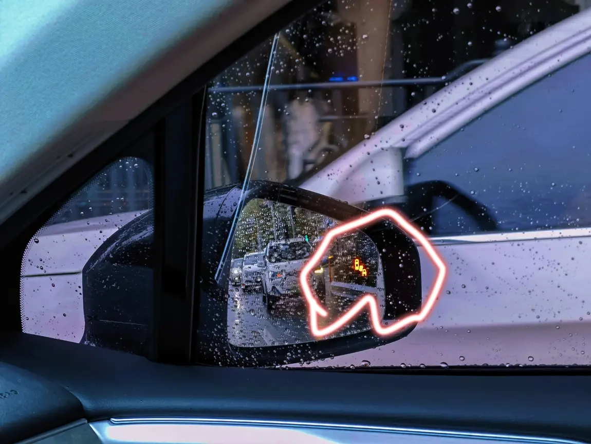

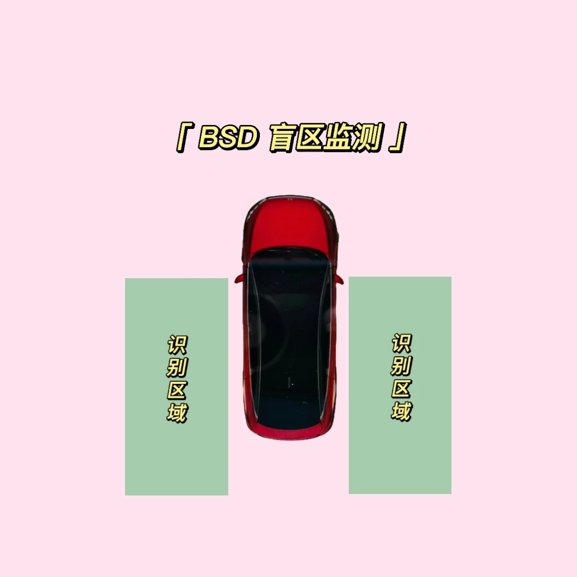

三、盲区安全辅助
盲区安全辅助其实就是盲区监控(BSD),我们车辆两边后视镜上会有黄色的警示灯,当侧后方有车辆靠近的时候,黄灯亮起,提示我们。我个人觉得这个功能在以下场景特别实用:
1、下雨天🌧️,后视镜视线不佳,通过这个提示,我们可以更准确的判断侧后方是否有车,是否可以变道。
2、我们用眼睛看后视镜其实是有盲区的,通过盲区安全辅助,可以扫除盲区,让我们变道更加从容。
3、还有就是一些行人、自行车在光线不足的情况下是不容易被我们看到的,通过这个辅助功能,也可以避免不必要的交通事故。

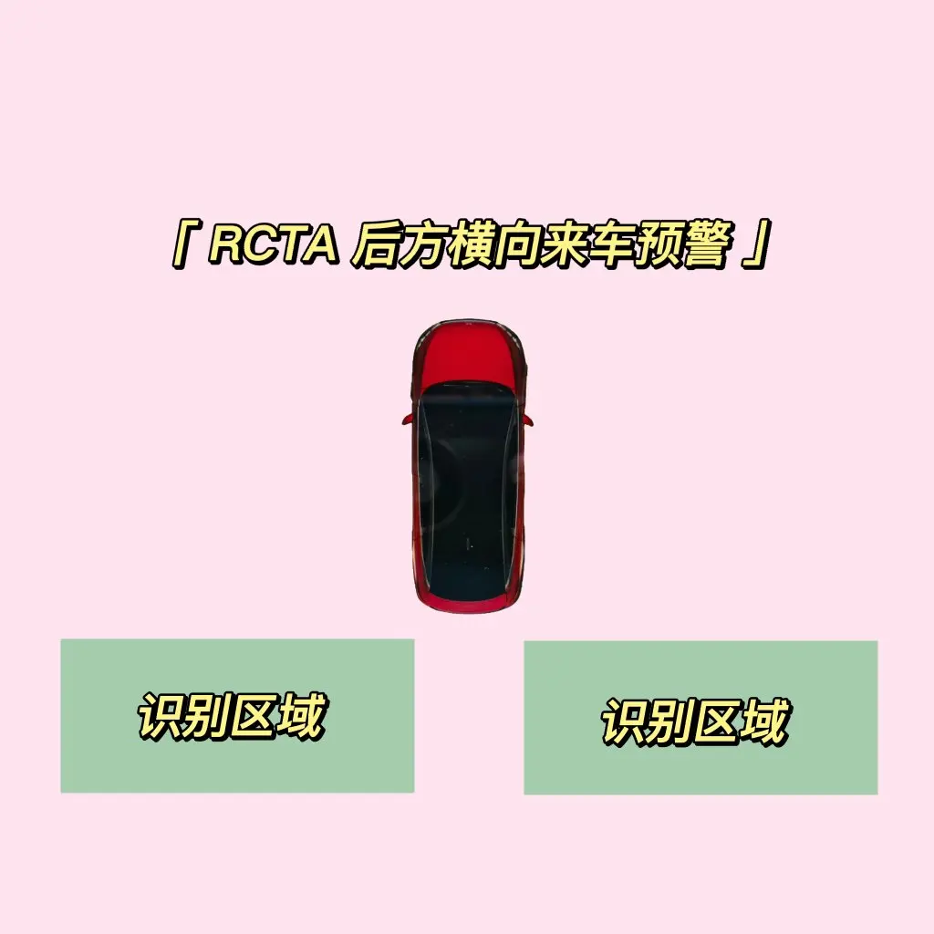

四、后方横向来车预警

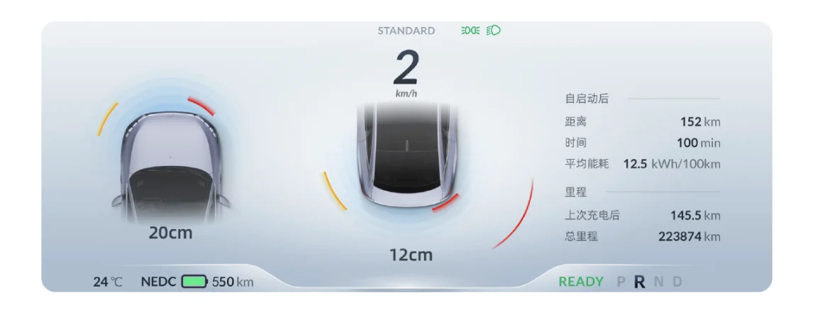

后方横向来车预警(RCTA)主要应对的是我们的倒车场景
我们倒车的时候,通过倒车影像只能看到正后方的情况,但是对于两个斜向45°角横穿的行人、自行车、电动车、机动车是无法用眼睛或者雷达快速的观察到。通过后方横向来车预警这个功能,我们可以提前感知到侧后方有存在风险,让我们在倒车的时候更自信从容。
⚠️注意:正后方不是识别区域,还是依靠倒车雷达识别工作,还是要注意正后方开车情况👀

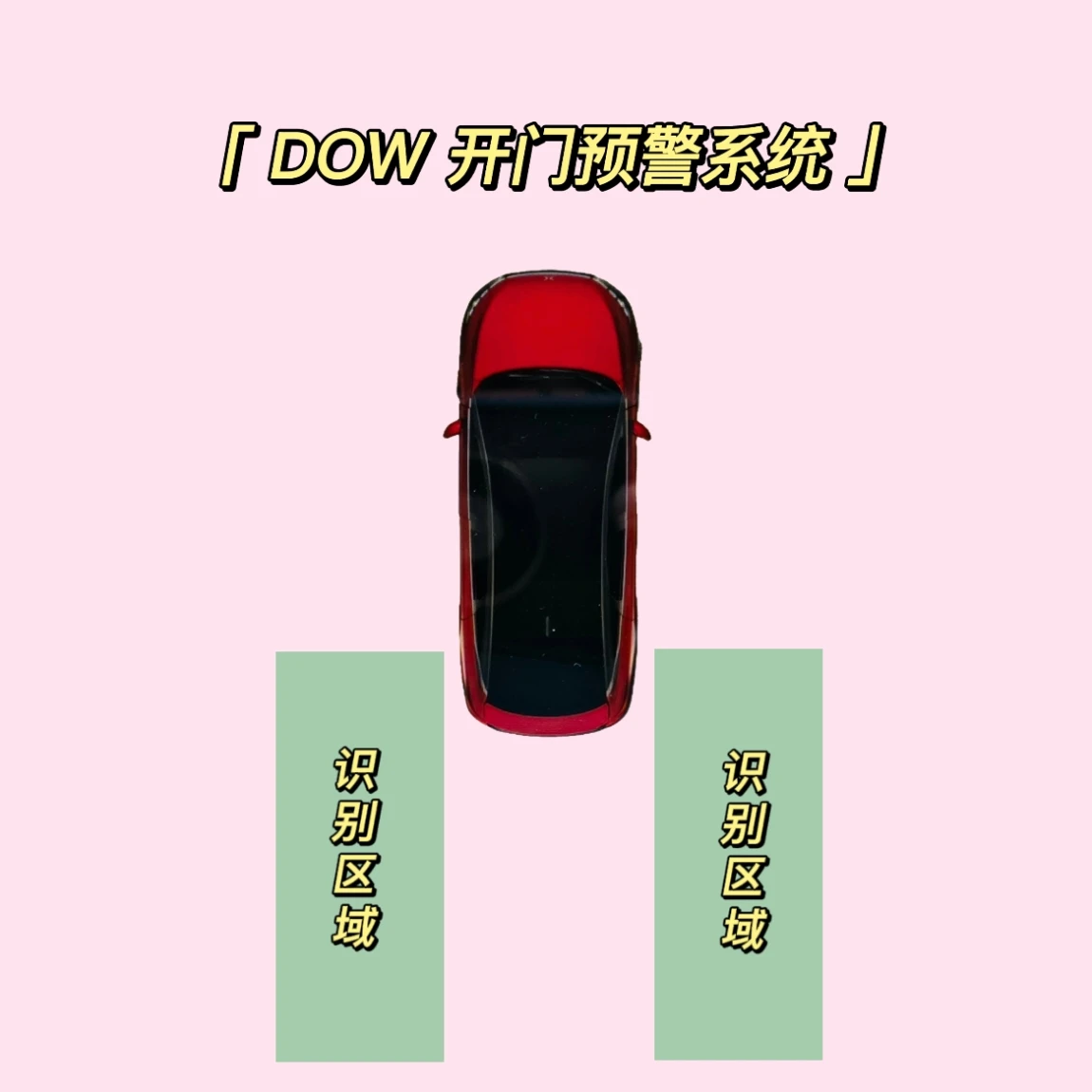

五、车门开启预警
车门开启预警(DOW)这个功能主要是保护行人、自行车、电动车安全,我们以前经常看到一些司机开车门不观察侧后方是否有来车,突然快速开门导致的人员受伤。通过这个提醒,我们可以更大程度的避免开门杀对行人的伤害。

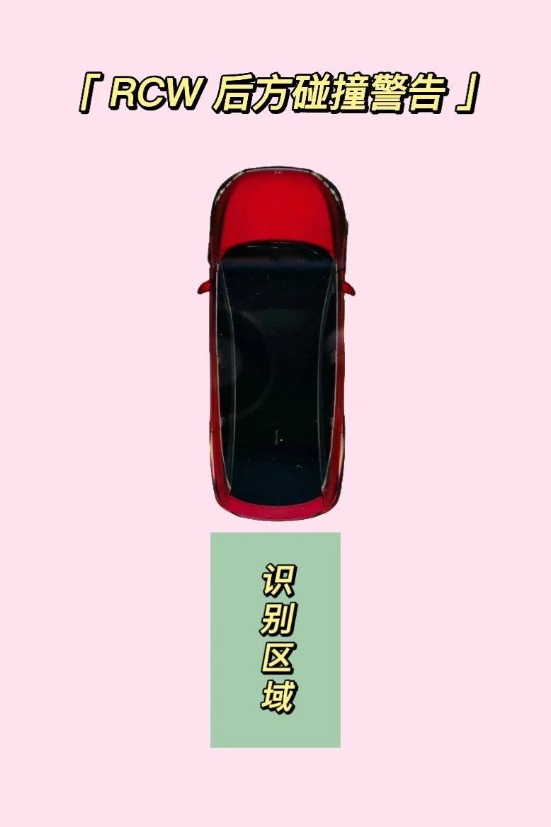

六、后方碰撞预警
后向碰撞预警(RCW)是对后方安全辅助的补充,监测后方车辆快速接近时,或产生碰撞风险,通过仪表发出预警信息。
☝🏻️以上六个是车机内显示的六个主动安全开关。当然还有一些是上面没有全部全部显示的。

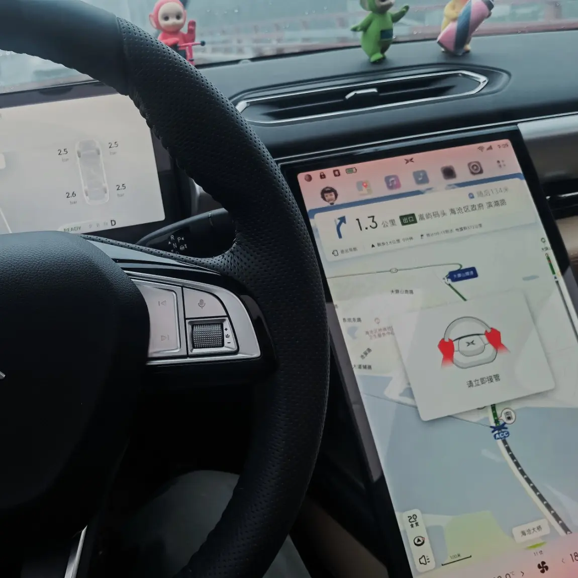

比如说防疲劳检测,这个功能通过车内摄像头监控我们的疲劳度,发现我们存在分神或者疲劳驾驶的时候,通过提示音以及安全带震动提醒我们。

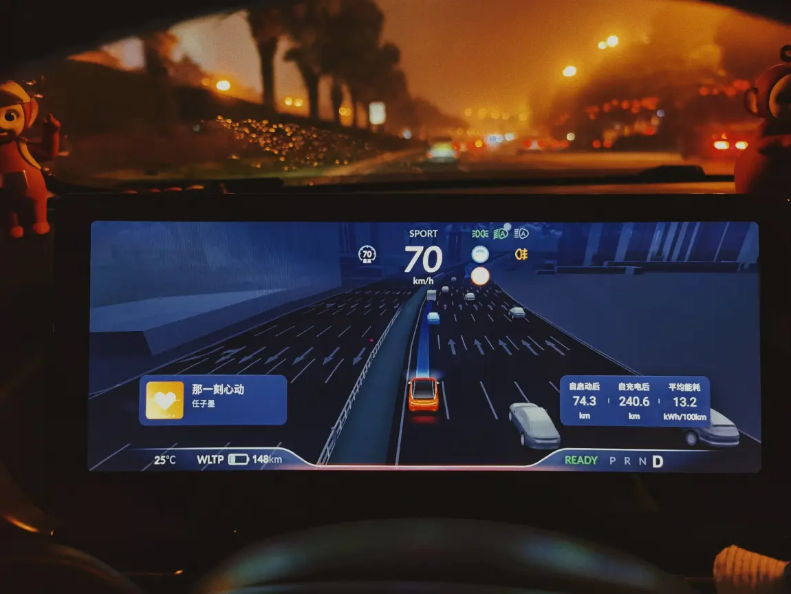

还有NGP使用过程中,如果遇到大雾天气,会自动调节车速,低于限速10km/h行驶。
大雨天气下,雨刮速度最高档,车辆会自动退出LCC辅助驾驶,改为我们自己驾驶。
