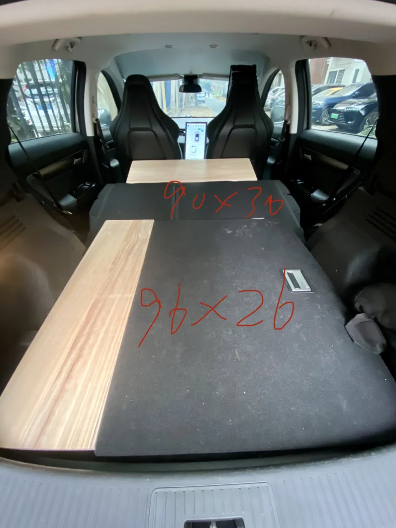

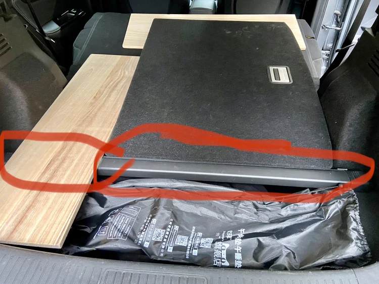

只用两块儿板!一个是90×30×1.5㎝,一个是96×26×1.5㎝的!我是在PDD定制的,加一起40多块钱!
🤪用到后备箱原带的板竖过来放,另外有购买后备箱隐私帘的可以直接拆下来用上,没有就多定制一个木头方子,如下图:

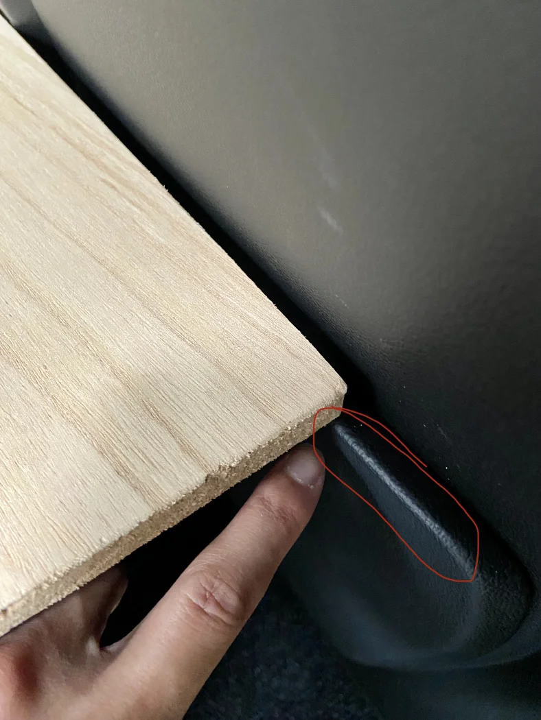

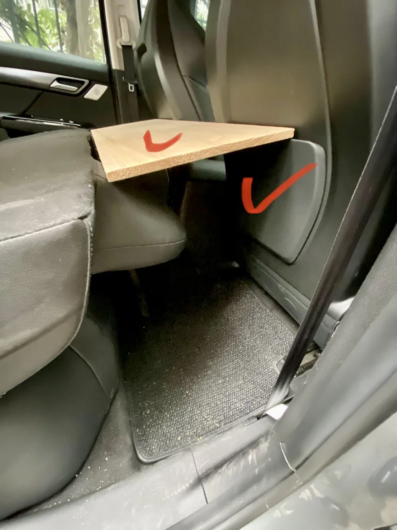

另外一个就是前面的板要用到座椅靠背后自带的两个搭点🙄调节前排座椅找位置,最宽是30多厘米的间隙,所以选择30㎝宽的板子!

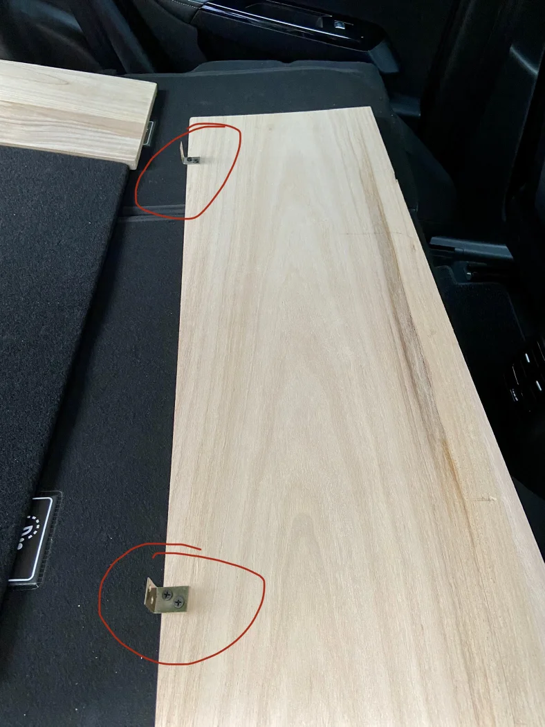

为了防止板子活动,直接加两个角铁,直接扣上,完美!😛😛😛

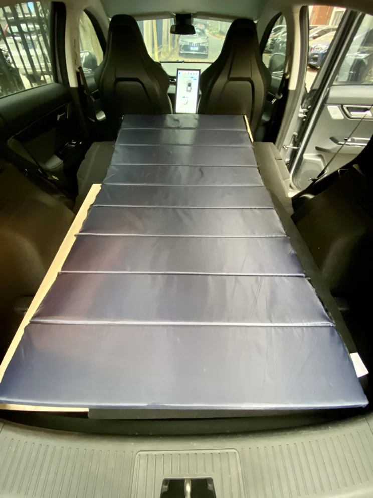

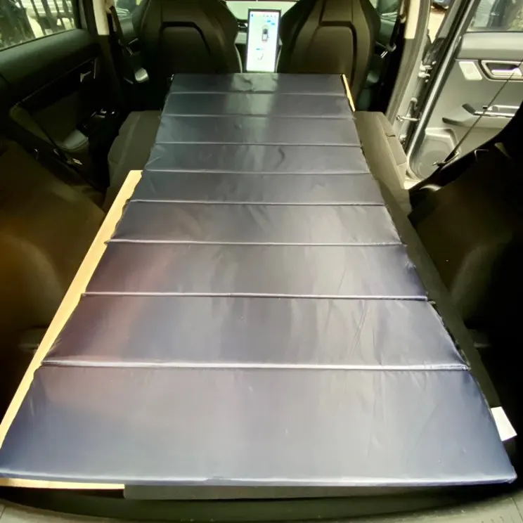

然后下图就是整体的效果😍
我自己买了一个折叠垫,或者你们去买什么充气的就看各自发挥吧,哈哈哈😌效果是这样的

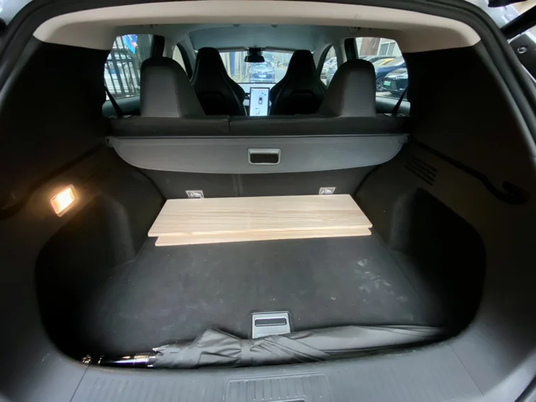

整体只需要两块儿板,所以收起来直接可以放后备箱,根本就不占地方!!!恢复后是这样的😏
