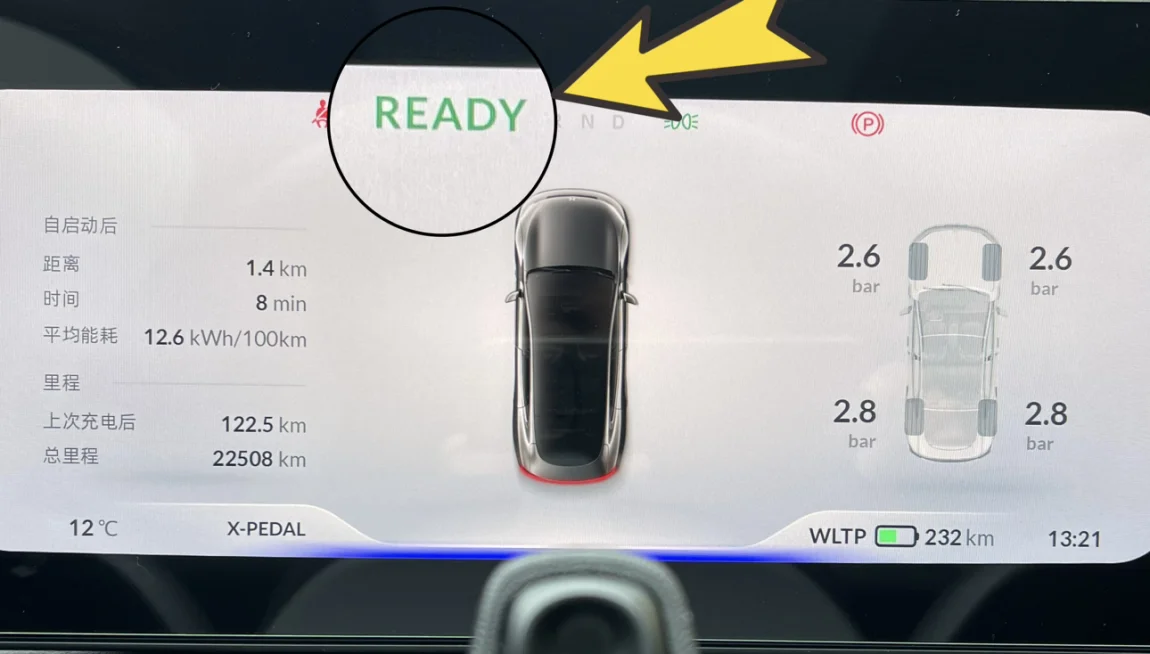

1️⃣没有启动车辆长时间坐车里听歌观影等

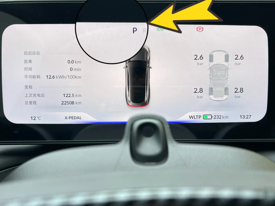

不知道鹏友们有没有发现一个小细节,就是只解锁启动后仪表显示的区别,两者之间的区别就是会多了一个“READY”图标。
如果只解锁坐入车内,READY是不会亮起,那时候仪表大屏等电器只能依靠小电瓶供电空调供电是直连动力电池)。所以日常坐车内休息建议启动车辆,防止小电池老是亏电影响使用寿命。

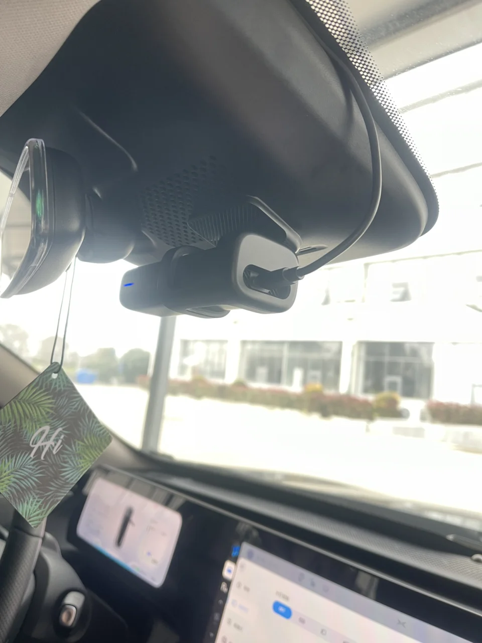

上面也讲到,锁车休眠电源、整车防盗电源、远程控制、通讯模块等等就算我们不用车或者锁车以后也会持续用电,这些都是要通过蓄电池供电的,如果我们加装多余的用电设备也会形成一种负担,建议加装行车记录仪的鹏友尽量设置成休眠模式,不要选择持续性的停车监控模式,给蓄电池增加负担。

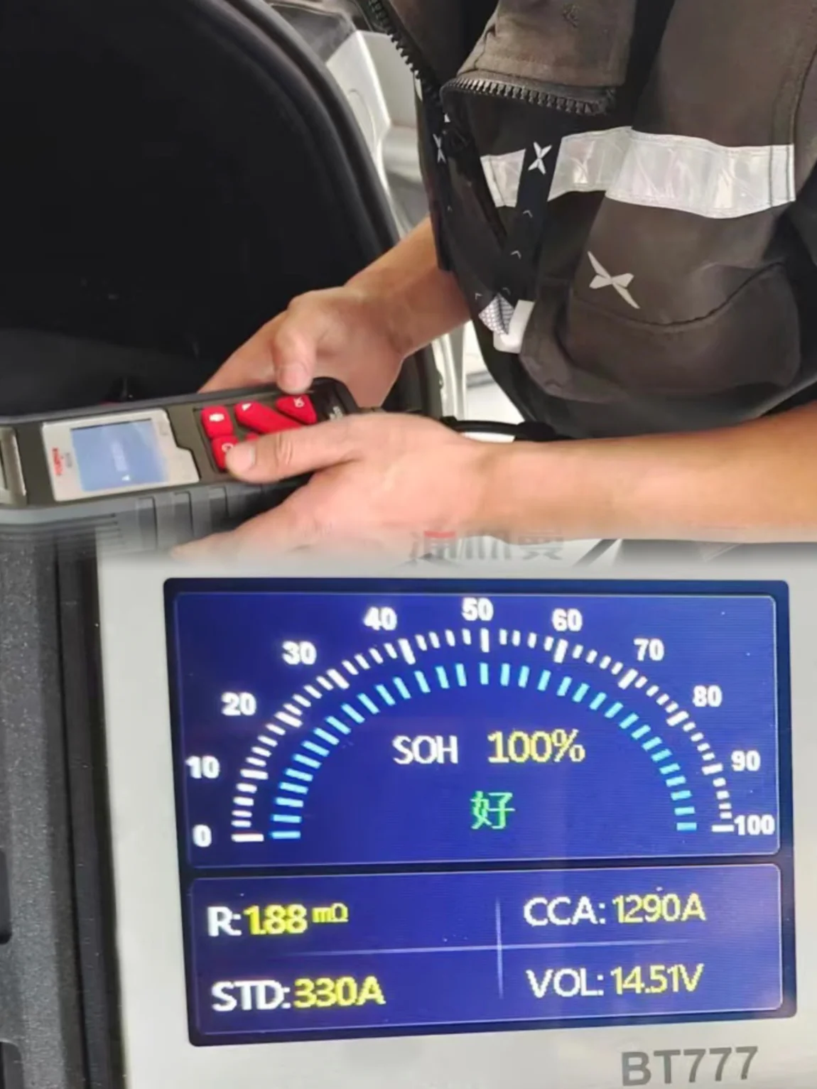

蓄电池本身就是一个消耗品,时间越长老化现象越严重,再加上个别不合理的使用方式,会加速蓄电池老化现象,比如上面讲到的长时间不启动车辆在车内用低压电器放电、加装多余的电器增加负荷和气温环境的变化等等都会直接影响蓄电池寿命,因此我们需要定期检查蓄电池寿命,一般小鹏售后或者路边修理店都有专门检查蓄电池的仪器,当容量低于60以后建议立即更换,不要存在侥幸心理。(新车蓄电池质保期:一年或2万公里,以先到为准

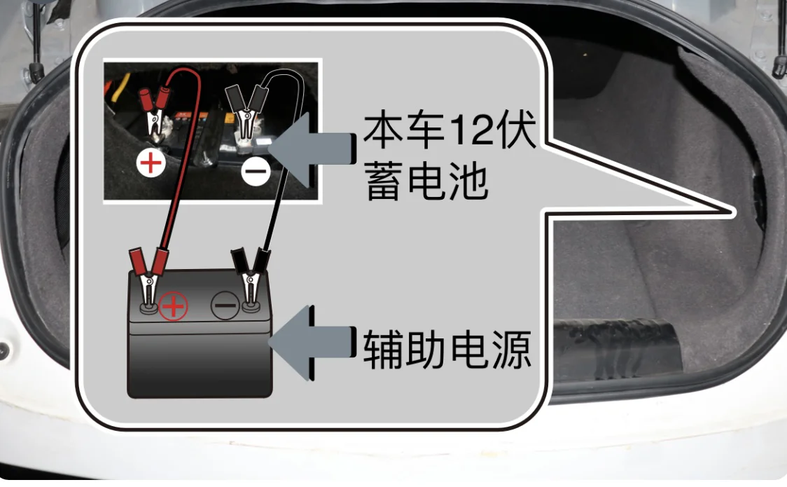

⒌当蓄电池馈电了,需要进行搭电操作(搭电存在一定的危险,建议由专业技术人员操作。)

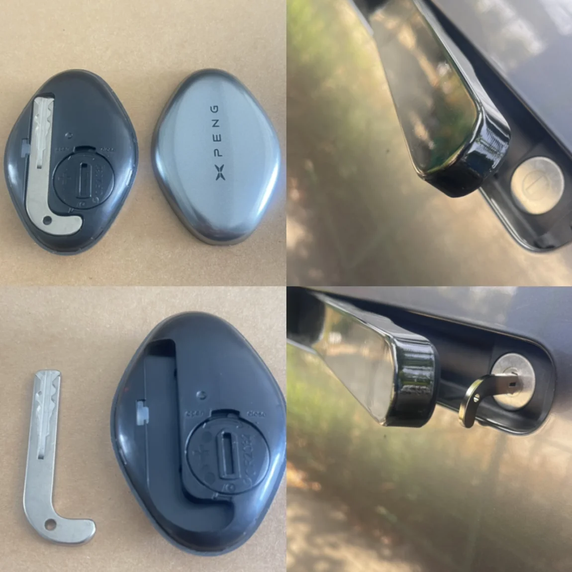

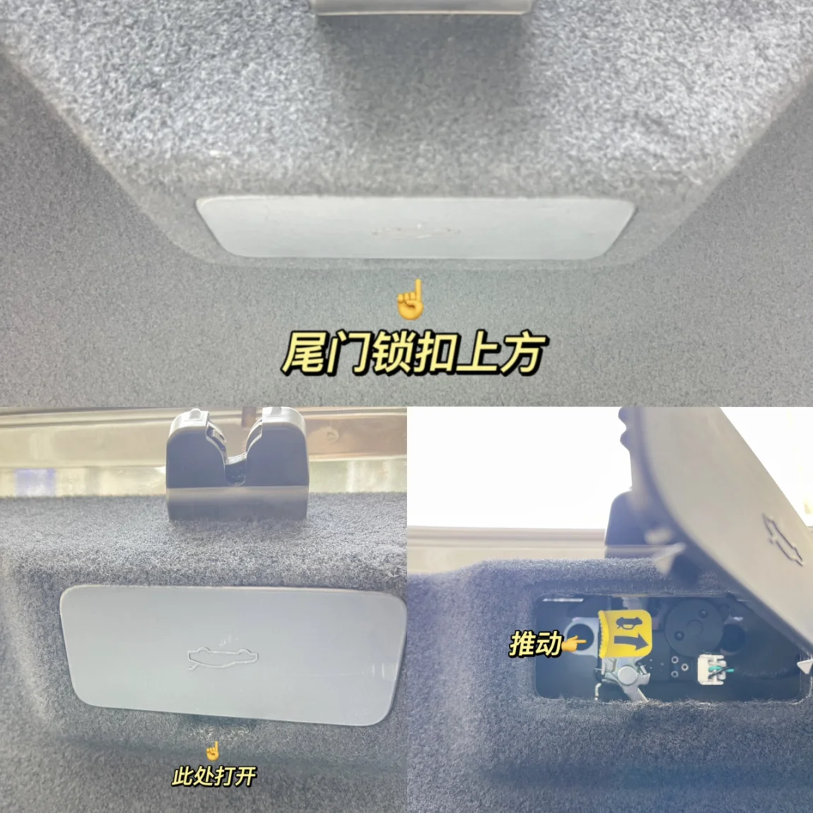

✅如果开不了车门,首先找到智能钥匙,打开智能钥匙取出机械钥匙,用机械钥匙打开主驾驶车门。

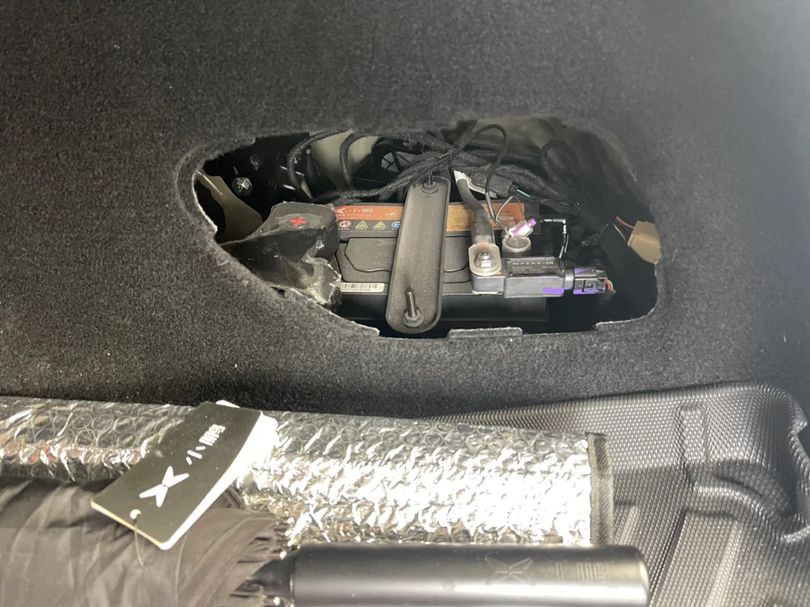

放倒后排座椅,进入后备箱内,通过后备箱机械解锁装置打开后备箱。

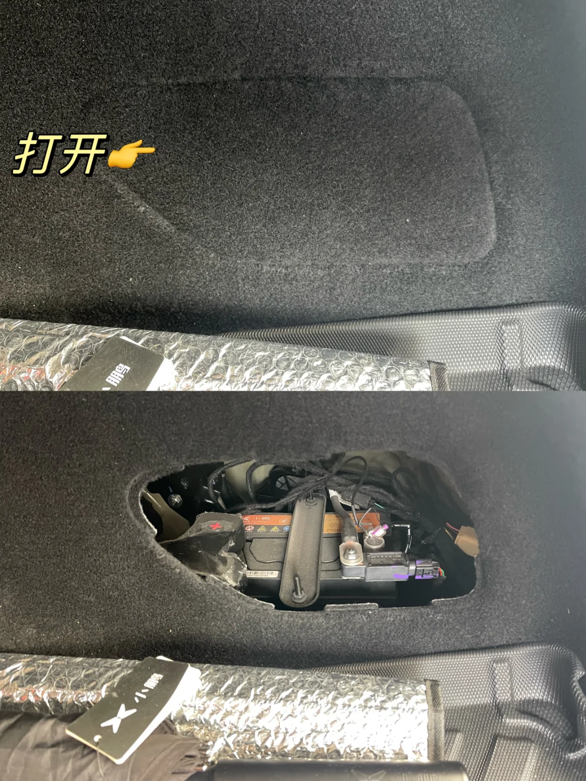

✅打开后备箱右侧饰板,就能看到蓄电池了,蓄电池搭电一定要区分好正负极
