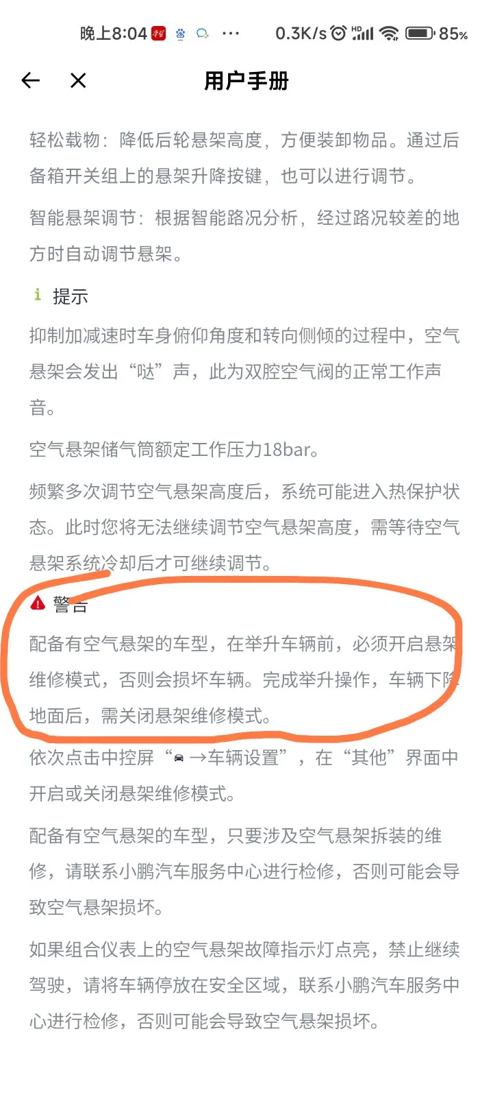

这是用车过程用最常见的小故障。除了随车配备的补胎液之外,补胎或更换轮胎的时候,多幅轮毂的需要从随车配备打气泵包里面有个拉钩打开轮毂盖板。而在用千斤顶举升G9时候,需要注意的是支撑位置的下盖板是需要拆卸后才能用千斤顶顶起,不然会顶坏车下护挡。盖板位置可在车门下方看到带△的位置正下方。
具体如图所示:
另外,空悬版的记得在举升前开启悬架维修模式。

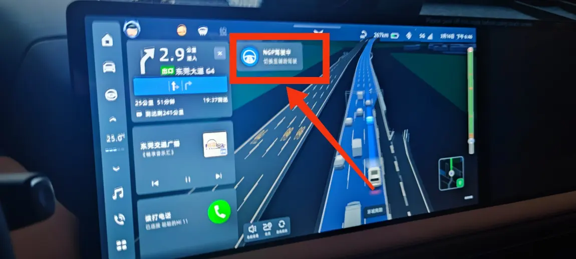

【ACC/LCC/NGP的区别】
其实三者就是智能程度或者车机控制程度的区别。
车机控制加减速和车距的,但需要人为控制方向盘叫ACC;
车机控制加减速和车距的、同时控制方向盘保持在车道线内叫LCC;
车机控制加减速和和车距,同时控制方向盘且会在适当时机变道超车叫高速NGP或者自动切换高速的叫NGP。
以上辅助驾驶开启后还是需要紧握方向盘关注路况,遇到突发情况随时接管。谨记,驾驶员才是安全第一责任人。
另外,高速NGP降级到LCC步骤如下:点击中控NGP图标,然后出现如下界面,再点一下就会降级到LCC,变回NGP的话步骤一样。

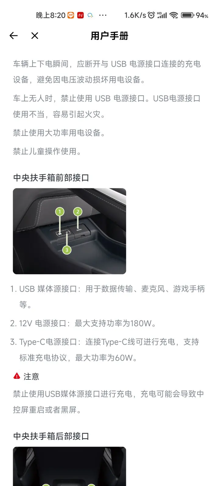

【车机死机】
先说一下车机死机除了系统原因,也有另一种可能:充电插错USB口。
可能大家都很惊讶,USB口不就是用来充电的么?G9车内,还真有一个USB口不能用来充电。就是驾驶位那边的USB,不是充电的,是用来插U盘的,如果充电,可能会导致车机死机。说明书有写🌚🌚。
充电请插驾驶位那边的Type-C和后排的USB。
而车机死机,360摄像头不显示等,99%都可以通过重启车机解决。同时长按方向盘左下角“语音键”和方向盘右下角“静音键“,可以重启组合仪表和中控屏(车机)

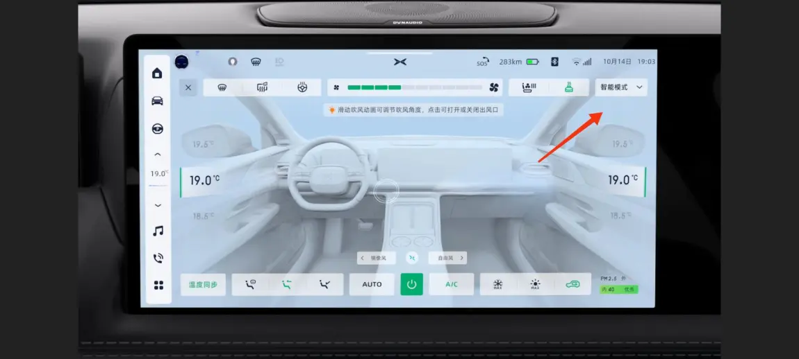

【锁车后,为什么空调很响,风呼呼地吹】
额,应该是在空调界面的智能空调选项里,开了自干燥功能。
另外,空调在自动模式下,目前只能外循环。

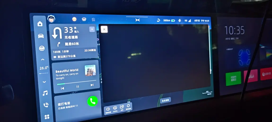

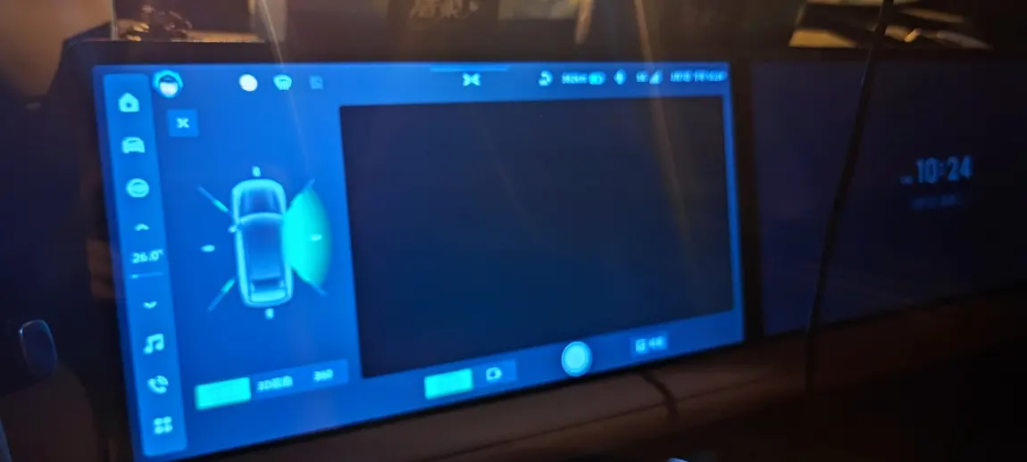

【怎么切换主副屏播放】
试试三只手指放稳后快速滑动,考验手速的时候来了,不然会变成快进快退。

【等ota解决的】
夜晚倒车影像一片红光
