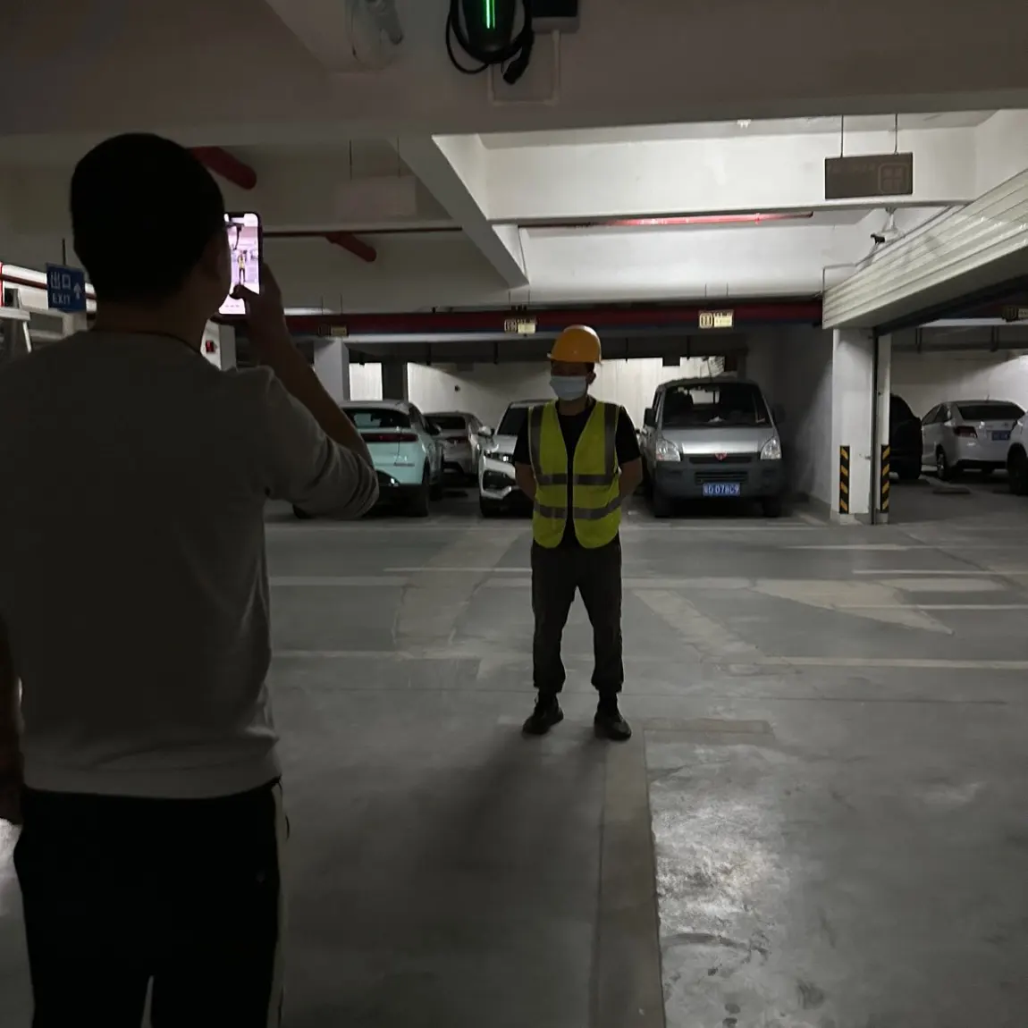

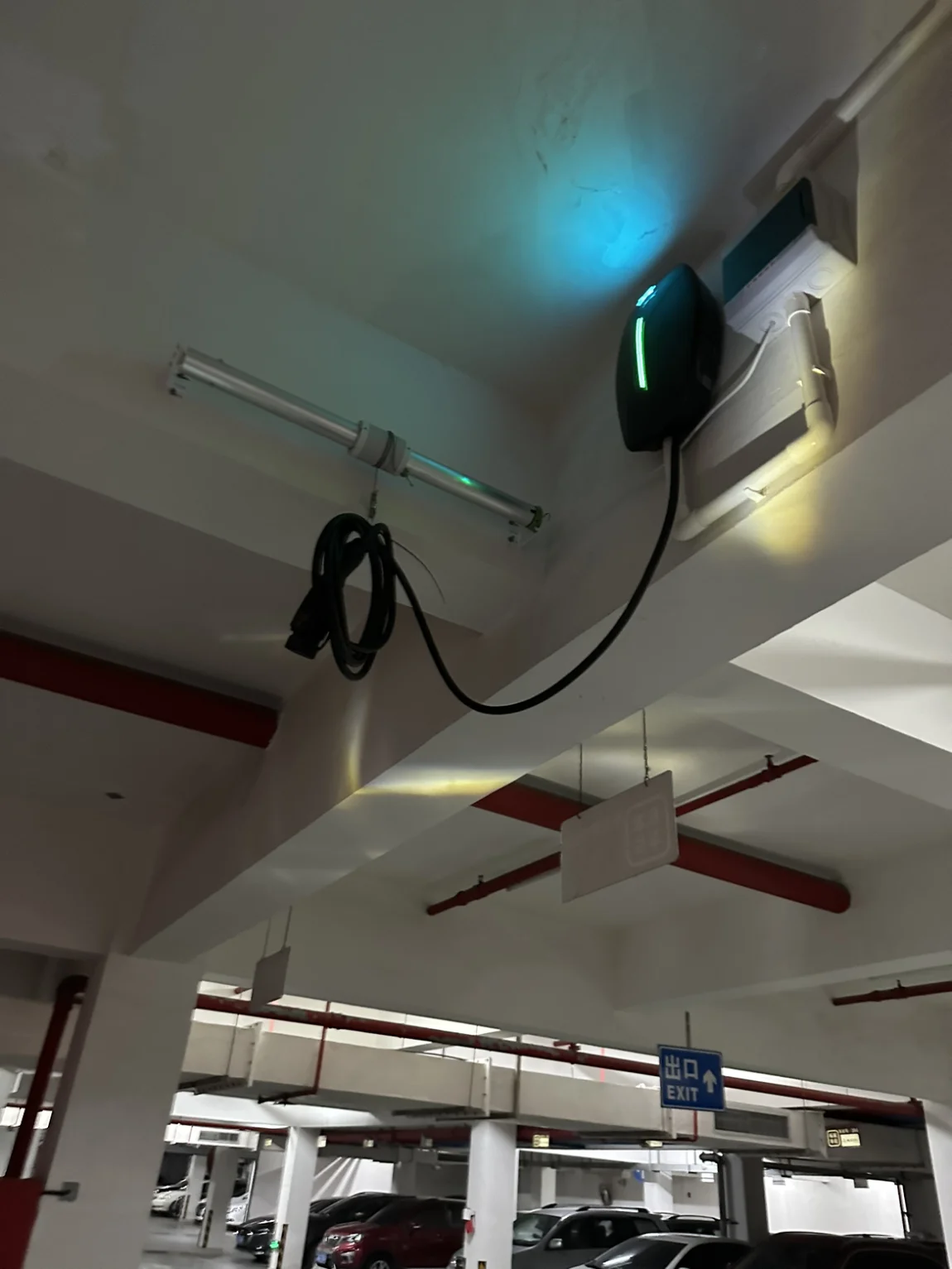

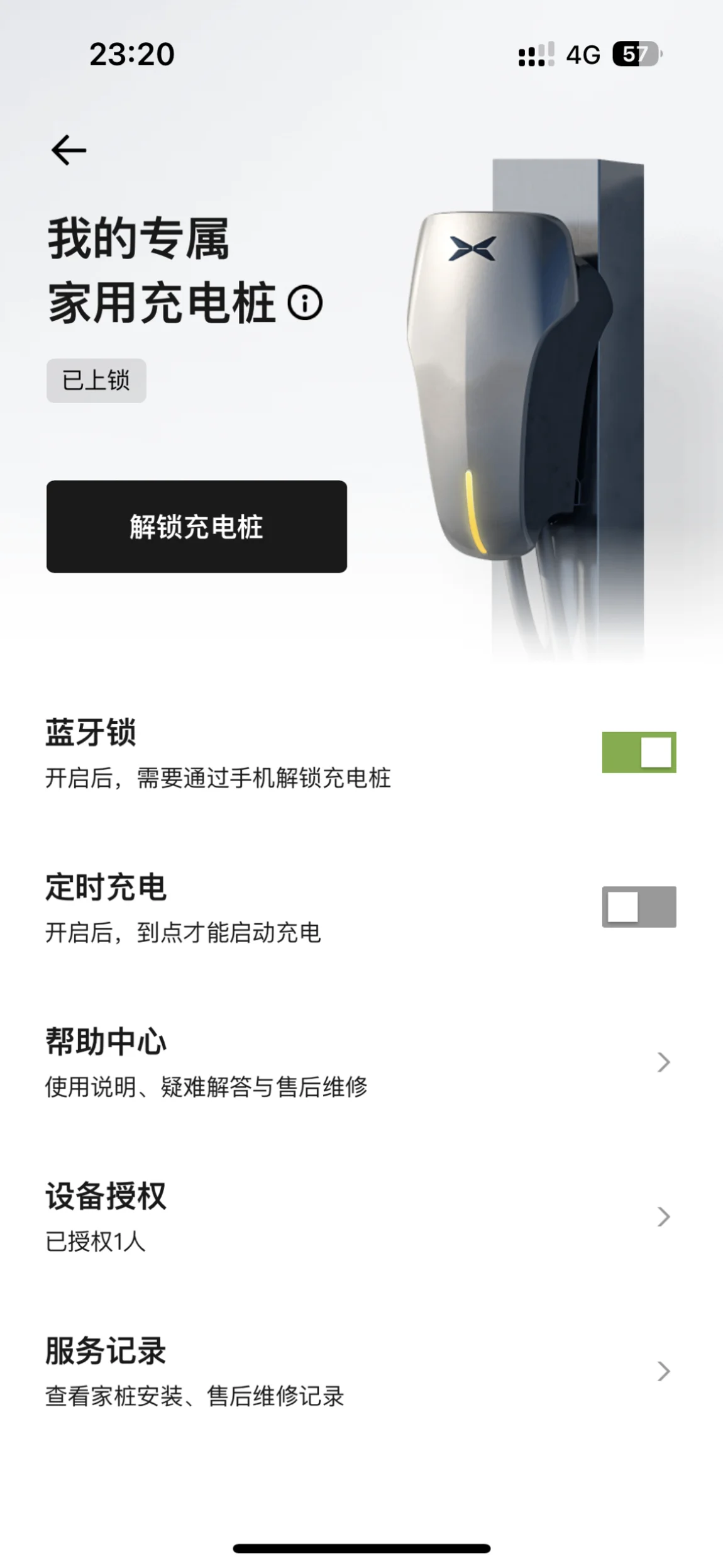

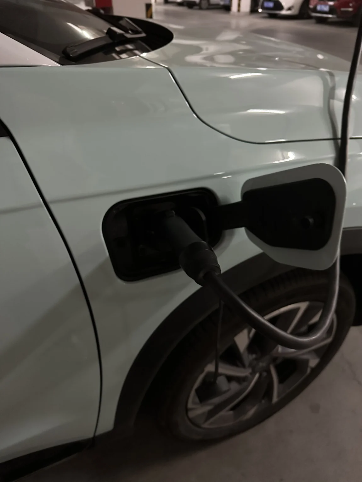

由于电表安装完成后已经是农历十二月二十八,所以我预约了小鹏的工作人员在春节过后进行充电桩的安装。大年初十,小鹏安排的安装师傅从广州直接带着免费升级的第二代充电桩来到了我的家里,这样我就成为了师傅在汕头的第一个客户。正所谓万事开头难,没有难事,只有更难的事情。整个安装过程也是充满曲折。由于强电井原来没有预留管路,安装师傅只能借用电网原来的线槽进线。电缆实在又粗又硬,不好拖曳,从6楼到地下负一出口,师傅足足花了6个小时。过程中,电缆预估的长度不足,导致距离原来预定的位置相差5米。这个时候只能跟物业工程主管协调沟通。最后,物业工程主管同意将原来的高度降低,少绕几个转角才解决了问题。
在安装过程中,技术人员告诉我,每个汽车制造商对安装过程中使用的辅助材料和设备都有特定的要求。整个施工过程和计划可以在小鹏汽车APP上查看,因此技术人员必须严格遵守制造商制定要求。此外,他们还进行随机检查并提供 2 年安装保修,以确保优质服务。总体而言,技术人员的安装过程是专业和细致的。经过9个小时的工作,充电桩的安装顺利完成。
最后,以下是费用清单:

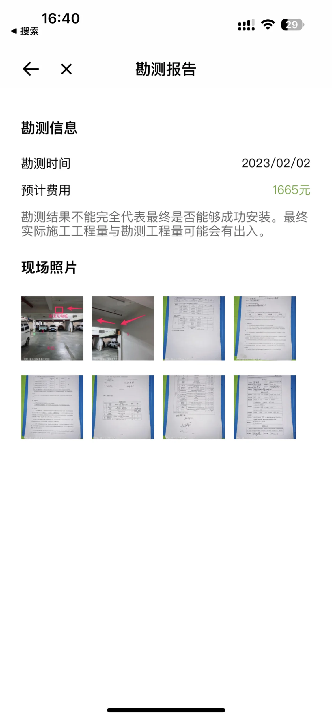

1.电缆总长度是67米,厂家负责的长度是30米,超出的37米花费了1665元。
2.我自己购买了一部充电桩升降电机,花费了600元。
3. 其他费用为200元。 总共花费2465元。
最终,经过漫长的等待和艰辛的沟通,我终于实现在家中安装充电桩的心愿。现在,每当我回家时,只需将车停在车位上,接上充电器即可。
