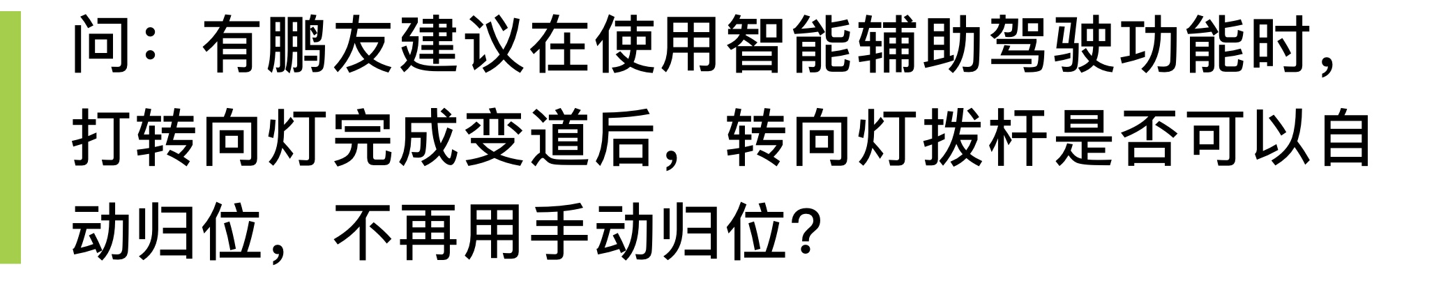

在使用智能辅助变道功能时,您需要拨动方向盘左侧的转向灯拨杆,以给到让车辆完成向指定方向变道的指令,此时其实有两种拨动转向灯拨杆的方式:重拨和轻拨
当你使用较重的力去拨动转向灯拨杆时,你会感受到一个阻滞以及“咔”的一下,此时当车辆完成变道后,您需要再手动将拨杆拨回去。
在此小助手还有一种更建议的方式,那就是轻拨一下转向灯拨杆,此时当车辆完成变道后,转向灯会自行关闭,不再需要手动回正,是不是简洁又省事儿?!
当然了,目前G9和P7i车型使用了电子转向灯拨杆,其没有机械限位,在您使用完打灯变道之后会自动回正,转向灯会自行关闭。

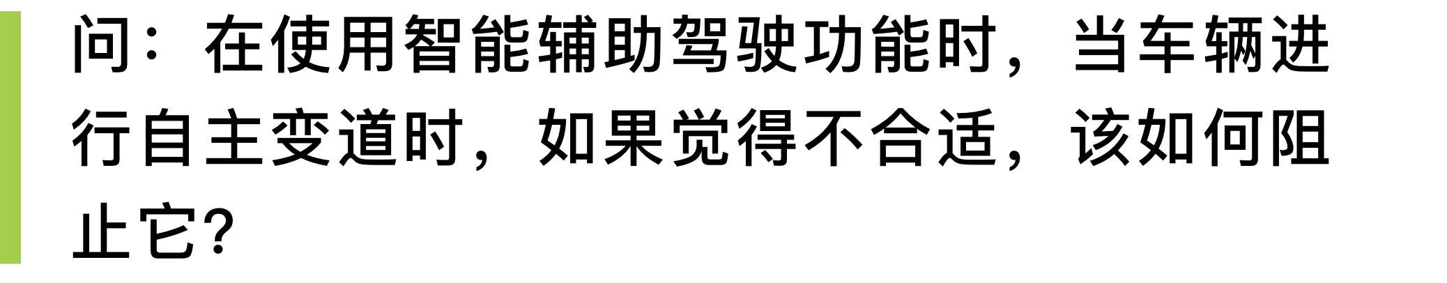

在第二期我们有回答,在高速NGP/城市NGP功能开启时,如果不希望频繁变道,如何将功能直接降级到LCC。此时我们给鹏友们解答一下,当开启高速NGP/城市NGP功能时,如何优雅的阻止不合适或者不希望发生的变道?
在不退出高速NGP/城市NGP功能的情况下,此时你可以通过反打(轻拨)转向灯拨杆的方式来阻止即将发生的变道。不过要注意了,为了确保您可以更好的完成匝道更换或左右转动作,因导航路径规划产生的变道行为是不支持取消的,这样才能保证你不会错过路口哦。
当然了,如果情况比较紧急,你也来不及拨动转向灯拨杆,此时可以通过转动方向盘的方式来阻止正在进行的变道。
这个时候,如果你没有同时踩刹车,那么功能会降级至ACC,之后功能会自恢复,重新升级到高速NGP/城市NGP(P5暂不支持自恢复至城市NGP功能);如果你在转动方向盘的同时也踩了刹车,那么此时功能就会完全退出至手动驾驶状态,如果你需要继续使用功能,可双击两下档位拨杆重新激活使用即可。

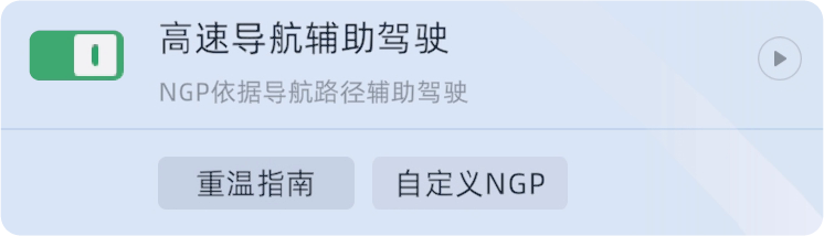

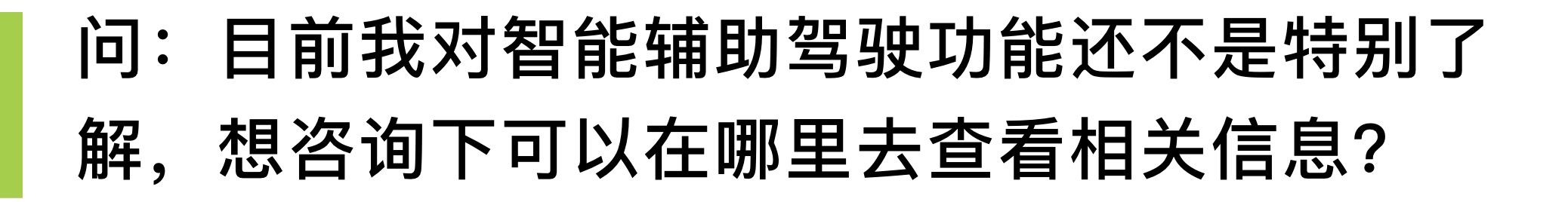

这个问题值得小助手好好的和鹏友们来讲一下了,对于一个新鹏友来讲,可以通过以下3个渠道去了解智能辅助驾驶功能:
1. 通过点击车辆中控大屏的“车辆”-“辅助驾驶”去打开相应的功能开关,如果是第一次打开需要先完成安全测试,安全测试的第一个环节就是观看功能学习视频,该视频会详细讲解功能的使用方法、功能的作用及安全注意事项。如果在日后使用过程中遇到困惑,可以点击功能下方的“重温指南”重新观看学习。
2. 可以打开小鹏汽车APP,在“发现”-“智驾”-“功能服务”-“功能指南”,在“上手必读”里可以看到针对各个功能的详细图文介绍,在“智驾Tips”里可以看到针对各个功能的深度解读和使用智能辅助驾驶的小常识、小技巧和安全须知。
3.可以打开小鹏汽车APP,在“小鹏”-“我的服务”-“用户手册”去查看辅助驾驶相关的功能详细介绍。
