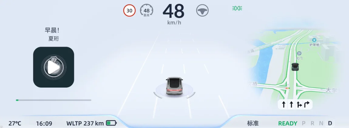

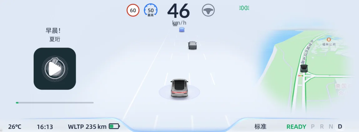

─ 当仪表板显示灰色的指示灯最高(车速左侧图标)时,表示可以使用 ACC,但尚未开启。
激活条件:在本车速度高于 15km/h 可以启用 ACC。最低设定速度为 30km/h,最高设定速度为 120km/h。驾驶员有责任根据道路状况和车速限制设定安全的巡航车速。

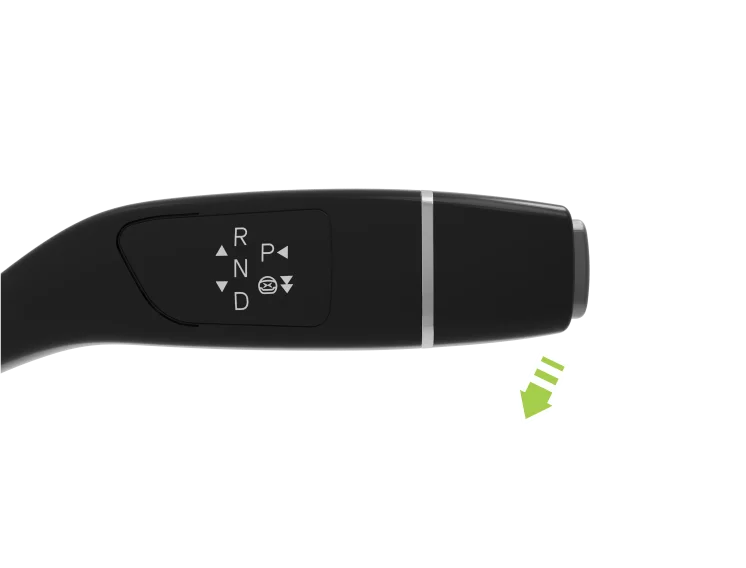

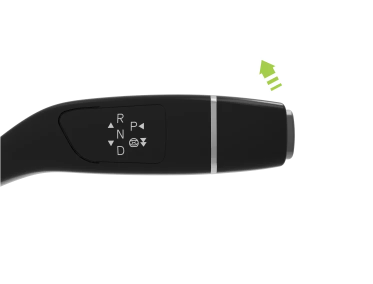

─ 在出现灰色速度图标的状态下,自适应巡航系统准备就绪,将换挡杆向下拨动至底一次(即 XPILOT 挡位),然后松开,即可启用 ACC 功能。
─ 要将巡航控制恢复到先前设置的车速,请将换挡杆向下拨动至底一次(即 XPILOT 档位)停留1s 松开。
─ 成功激活 ACC 功能后,仪表板的指示灯将变成蓝色 。

─ 要手动退出 ACC,可向上拨动换挡杆或踩下制动踏板。仪表板上的车速表图标(车速左侧图标)变成灰色或者消失,表示ACC并未控制车速。

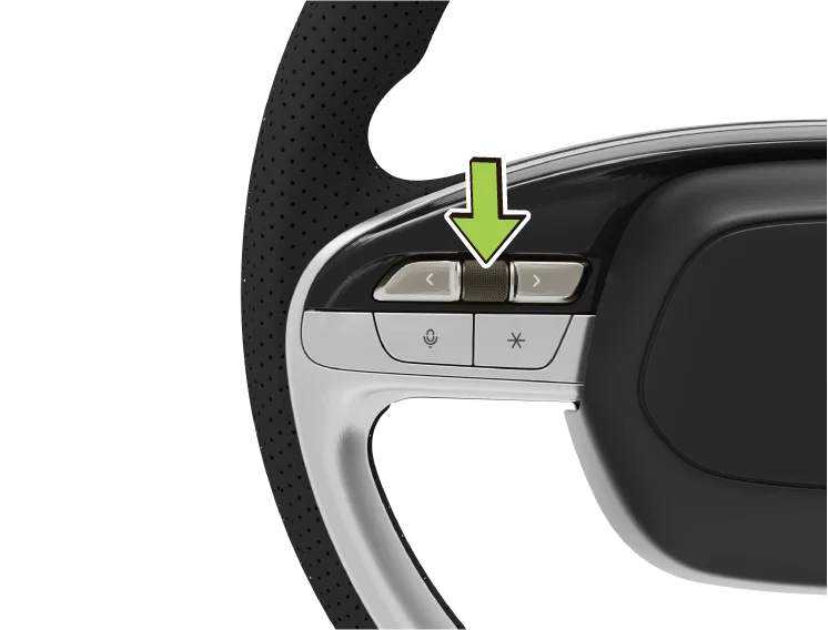

可通过方向盘左侧滚轮来设定巡航车速,向上滚动为加,向下滚动为减。
─ 缓慢滚动滚轮时,巡航车速变化 1km/h。
─ 快速滚动滚轮时,巡航车速变化 5km/h。

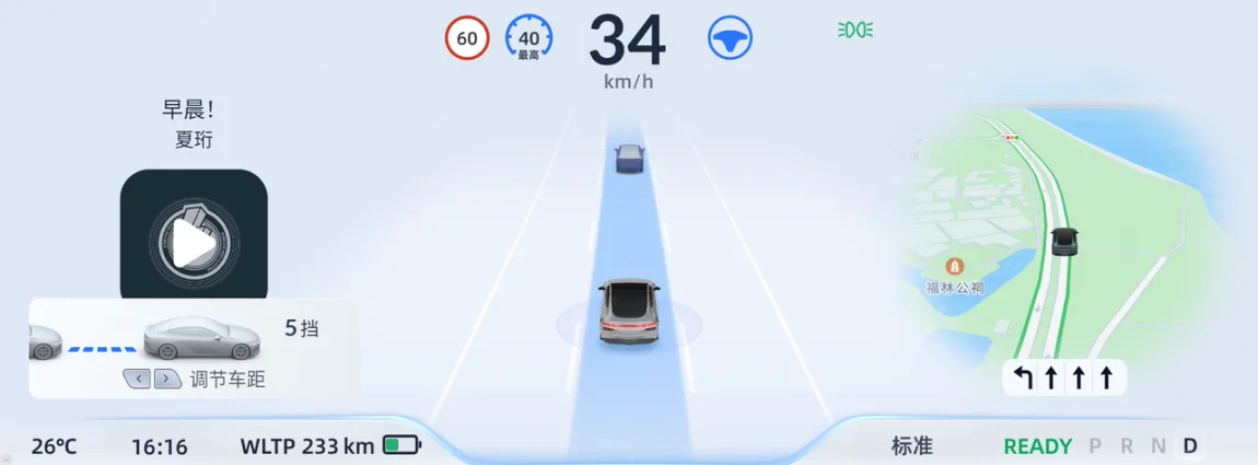

─ 如需调整您希望与前方车辆保持的距离, 可通过方向盘左侧的左/右键设置跟车距离挡位,有 5 挡可供选择。
─ 系统将对驾驶员的跟车距离设置进行记忆,每次车辆重新 Ready 后,默认为上一次设置的跟车距离。
─  设置跟车距离时,组合仪表会进行显示。
ACC 主动降低车速来与前车保持一定距离时,刹车灯亮起,提醒其它道路参与者您正在减速。当ACC 在控制车辆加速时,加速踏板不会移动。
