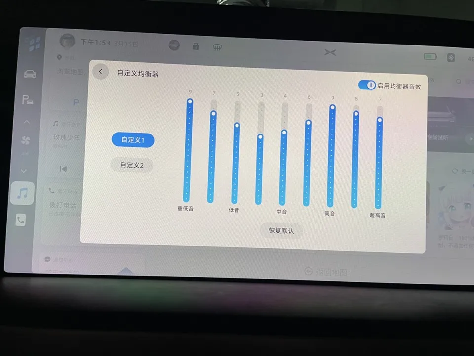

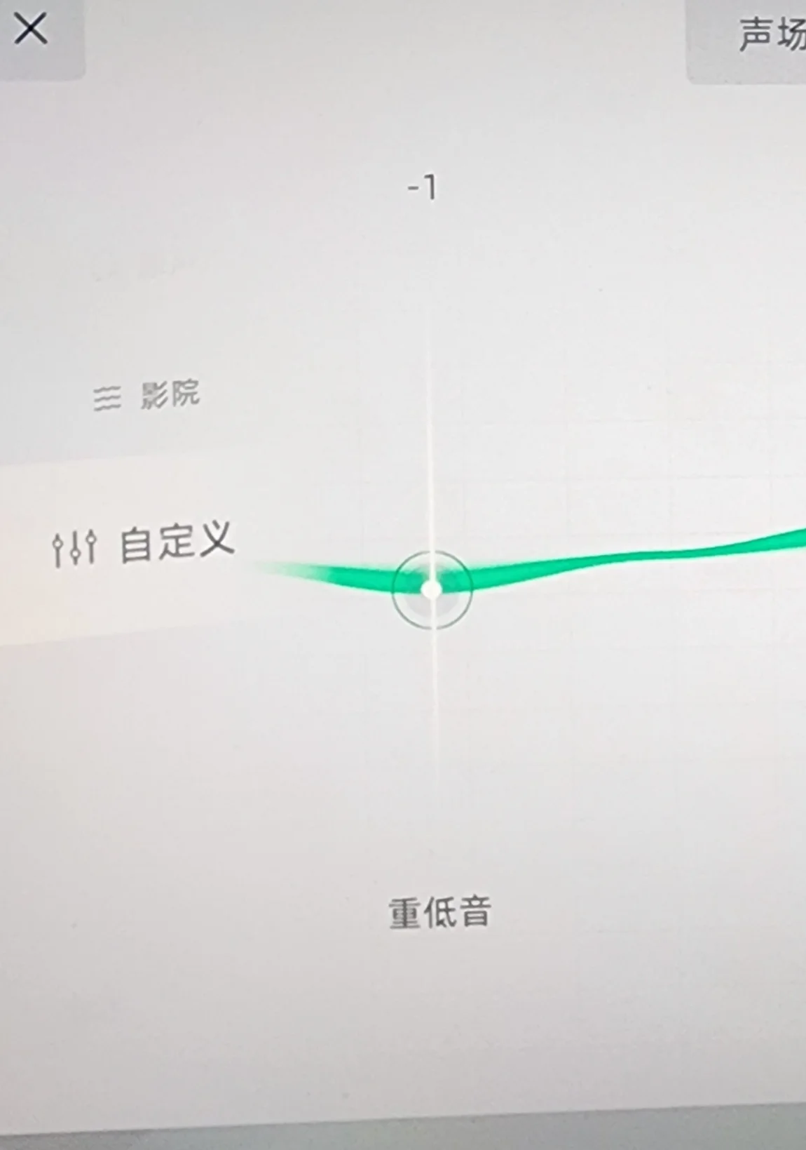

#用车攻略# 首先Po一个鹏友的丹拿音效设定(以下设定可能对身体造成物理伤害,墙裂不推荐)
对于以上的设定我是墙裂不推荐的,鹏场的丹拿本来就在低音和重低音的层面上做加强,据说是何总在丹拿调完以后亲自下场调的,说实话,P7的丹拿的闷,音乐出来轰头的根源在于此,上面这位朋友看的看的出来是夜店咖,动圈喇叭本身低音就是强项,如图低频的加强,基本等于把食物嚼碎了一股脑往胃里灌,除了动次打次就什么也没有了,同时由于低音增强,引起的内脏共振对于心脏负担的增加是显而易见的,所以墙裂不推荐。

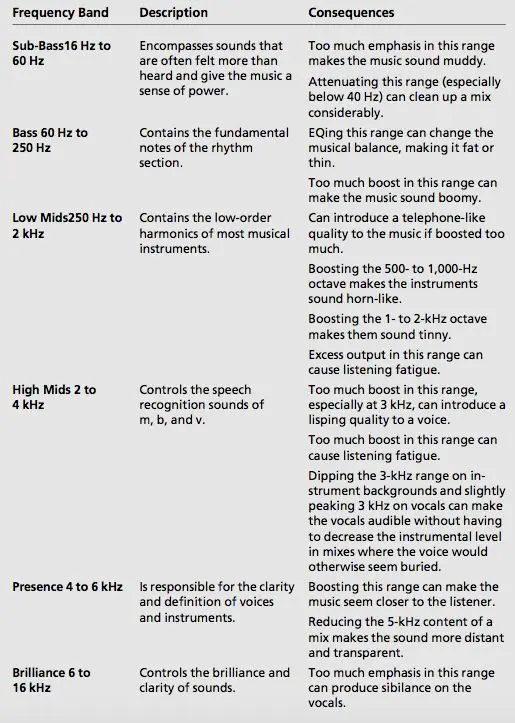

首先我们要简要搞清楚高中低音的作用,上图已经非常明确了,这里概要下:
16-60hz: 40hz以内最好清除
60-250hz:提高容易使得声音发闷
250-2khz:过高容易使得听力疲劳,有号角的感觉。
2-4k:提高这个区域可以使得声音在伴奏声中凸现出来,即便不把声音调大。
4-6k:提高这个区域能让声音听着很近;变小的话能让声音听着很远。
6-16k:提高这个区域会让声音听着有嘶嘶声,齿音。

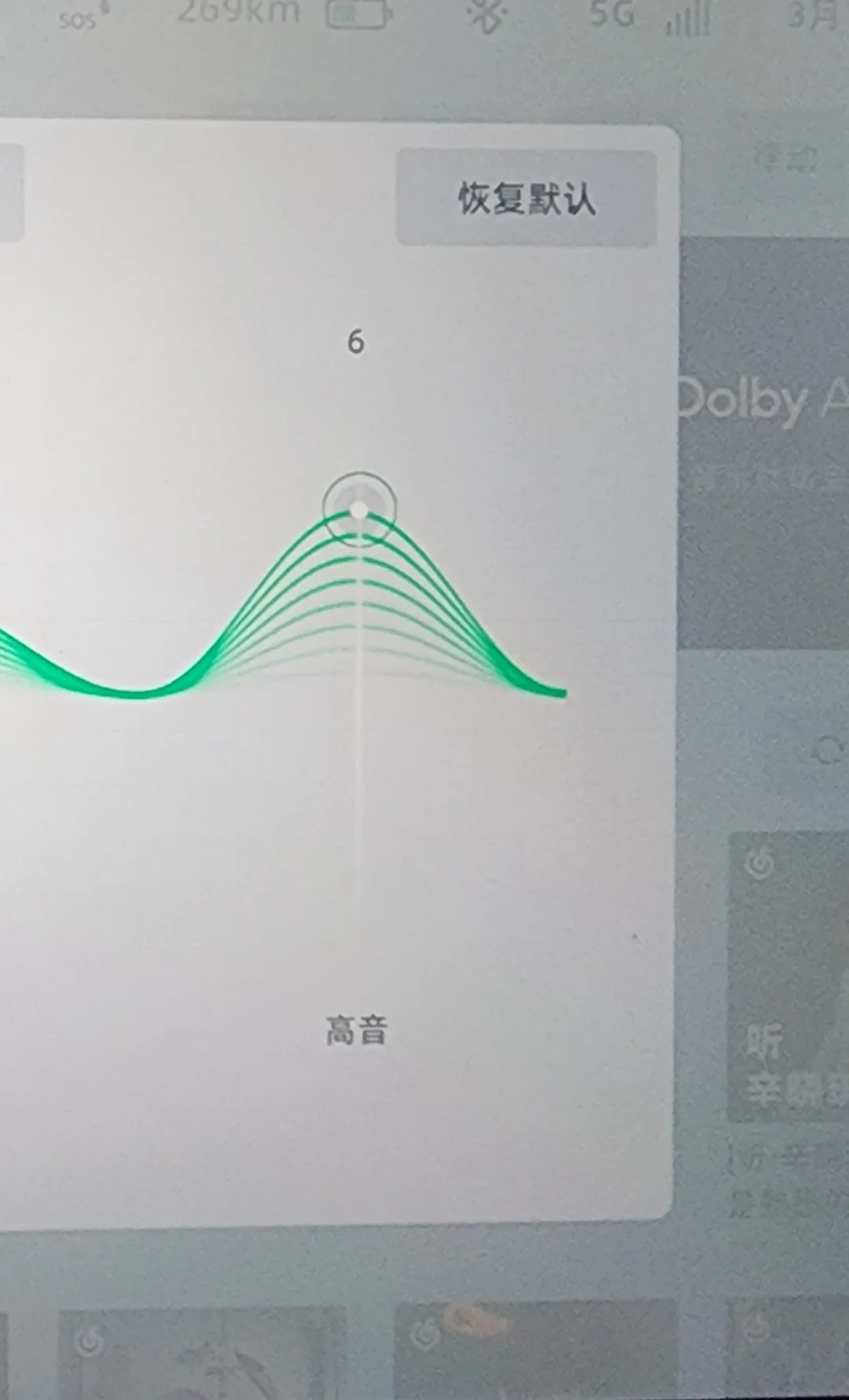

12kHz - 16kHz铃、三角铁等高频泛音、小提琴擦弦声的频段,压得太低会让乐器失去个性和质感,推得太高会有毛刺感。
8kHz - 12kHz音乐主要的高音区域,长笛、短笛、小号、双簧管等高音管乐器所属频段,适当的推高会让人觉得高音丰富而明亮,但太多就会有尖锐、刺耳的情况;太少的话音乐就缺少活力和感染力。
针对丹拿:这一部分是动圈音响的弱项,所以我们可以适当加强,听钢琴的多一些的同学,需要加强乐器质感的同学甚至加强多一些。

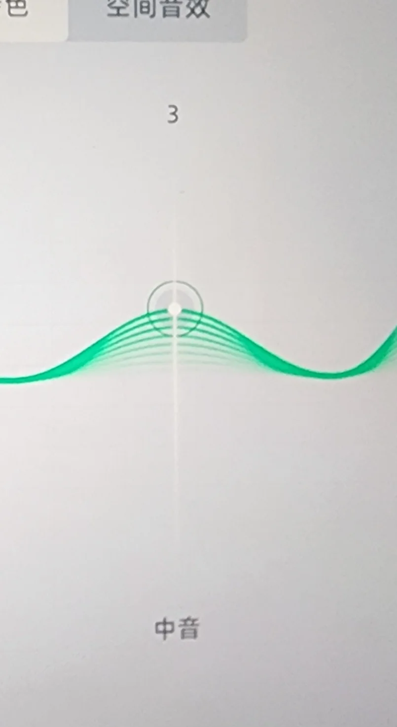

4kHz - 8kHz部分女声、吹奏类乐器所属的频段,影响人声的清晰度、明亮感。这部分频率太少会让音乐变得平淡,太多就会太过刺激尖锐,人声可能出现齿音。
1kHz - 4kHz人耳最敏感的频段,影响人声清晰度、音乐层次感,适当推高有助提升声音的清晰度和明亮感。太多则会有粗声、厚声的感觉,太少就会觉得焗声、语音不清。值得一提的是 1kHz 是音响器材测试的标准参考频率
针对丹拿:这一部分我也是加强的,因为流行女声听得多。需要在这做适当加强

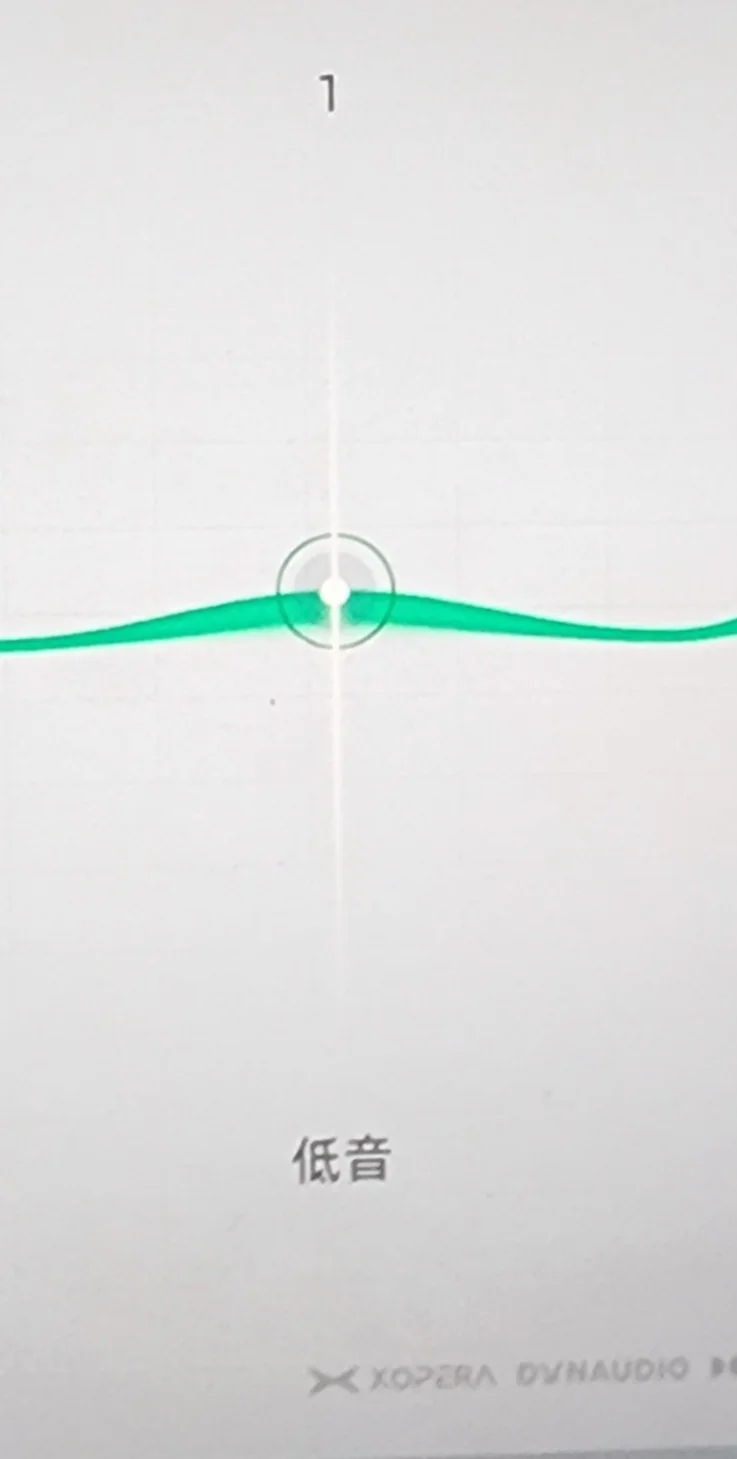

150Hz - 300Hz男声的低频频率,也是乐器中和弦的根音频率所在及很多超低音音箱的频响上限,影响音乐的厚度、力度,适当加强可以让音效更震撼、低频更扎实。太少则会让人明显觉得缺少低音、力度不足。
针对丹拿:Rap,DJ爱好者专区,可以增强人声表现,但是真的不需要太多,鹏厂已经做了
60Hz - 100Hz影响低频厚度、包围感的频段,也是大鼓、大提琴、钢琴等有极低频率乐器的部分频段,适当的呈现会让音色更厚实,太少同样会缺得缺少低音、有气无力,太多则会轰耳。
20Hz - 60Hz人耳可听声音的最低频段,呈现音乐和声音的空间感,很多器材无法表现到这个频段的声音,不当的调整可能影响音色和声音空间的协调性
针对丹拿:动圈音响强项,鹏厂已经调多了甚至过了,我认为要减弱甚至可以多减一部分!

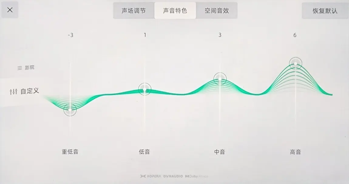

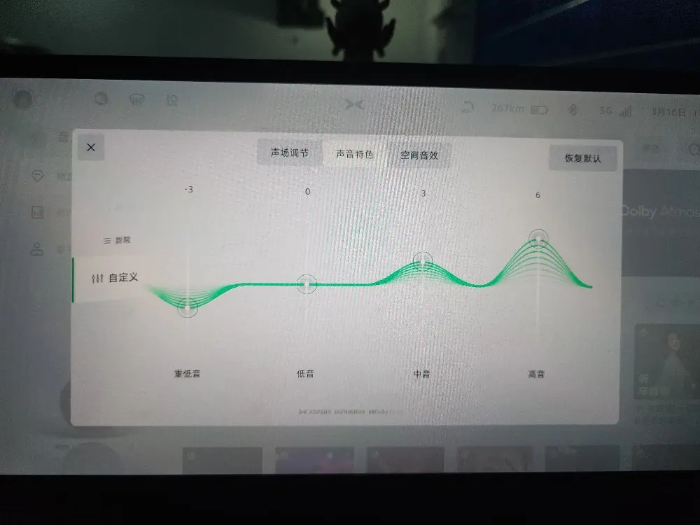

以下是我的EQ调解部分:
我们来试听一下巴赫:
高频加强对于音响解析的加强是显而易见的,可以非常清晰的听见大提琴共振箱和琴弦的发声感,是较好还原乐器的。
再试试一首纯人声:
从解析度上来讲,前几秒歌手的口水和舌头的音清晰可闻,录音棚的空间感也非常清晰,但是个人觉得低音低重音混响还是过多,导致多人合唱部分声音不够分离。

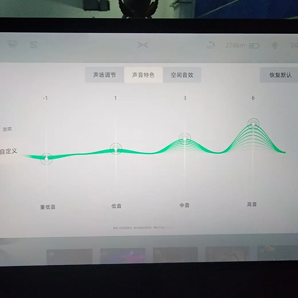

最后取消掉低音加强,也作为本次音响EQ调教♂的推荐部分,我们再来听一首经典试音——《渡口》来结束,是不是高级感全都出来了?
