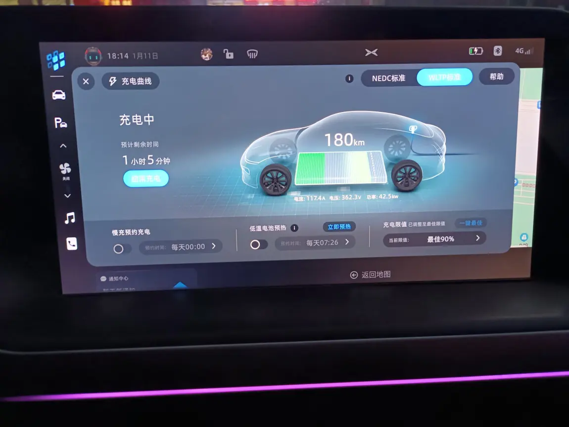

北方冬天电动汽车掉电比较严重,目前不论是锂电池还是磷酸铁锂电池到冬天都存在这个问题,这也算是电动汽车的硬伤吧,暂时没有根本性的解决办法。不过通过17个月充电经验的积累和实际测试,我发现北方冬天使用慢充桩可以减少一些掉电速度(电车在北方冬天由于天气寒冷,静态停放和刚起步的一段时间掉电比较严重),大家也可以用快充和慢充切换试试。
😊17个月的用车体验测得以下数据,所得数据是基于以下前提条件:我的小P是670版本,每天用车20公里左右,车在室外停车场停放,每次使用小鹏快充桩充电90%,也就是wltp516公里,续航里程以跑到表不显示里程为准。
🌲冬季:
气温在零下20度至零下10度,续航200公里左右,8天左右充1次电,充电时长需要1个小时30分钟;零下10度至0度,续航230公里左右,10天左右充电一次,充电时长需要1个小时20分钟。
🌸春季和秋季:
气温在0度至10度,续航280公里左右,12天左右充1次电,充电时长需要1个小时15分钟;10度至20度,续航340公里左右,15天左右充电一次,充电时长需要1个小时。
🌳夏季:气温基本都在20度至35度之间,续航能达到350-380公里,16天左右充1次电,充电时长需要1个小时。
🌹🌹综上所述,按照我的用车情况,北方一年四季年均续航里程300公里左右,平均12天左右充电一次,平均充电时间1小时10分钟左右(如果使用慢充装的话,续航里程会有小幅度提高,大概以上所述每个气温区间多20-30公里左右)。🌹这里要注意,用车情况不同,结果就会有比较明显的变化。

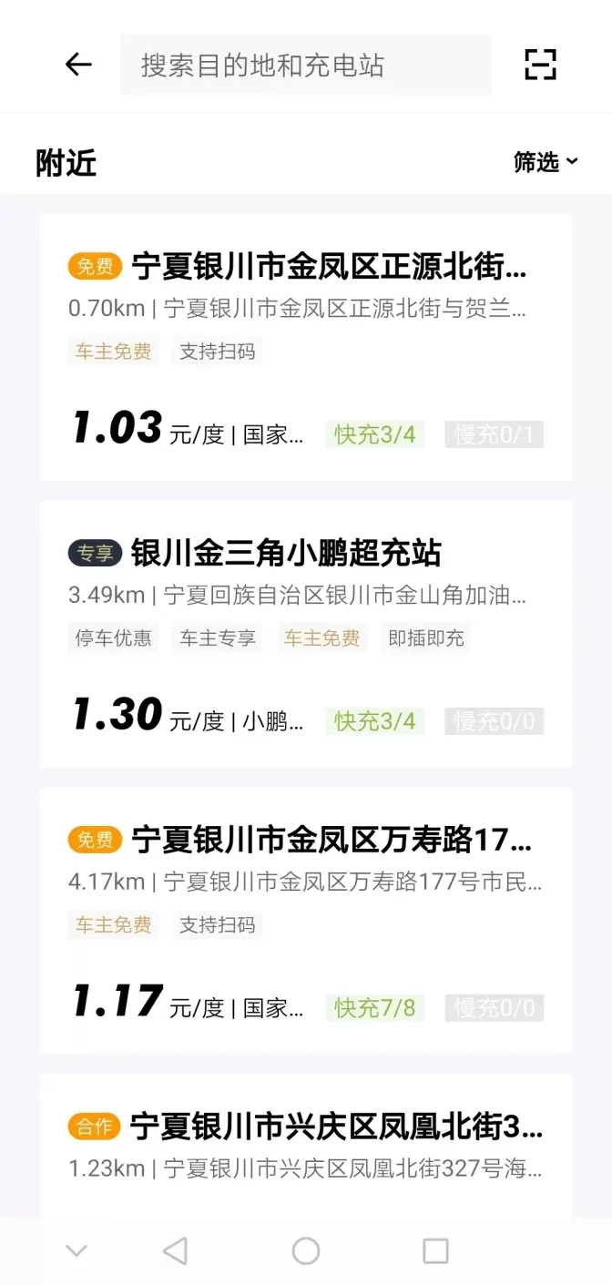

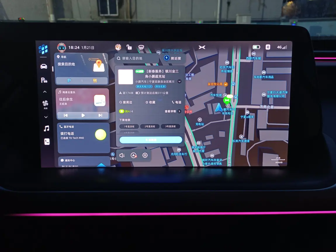

小鹏P7车载地图默认显示充电位置,具体打开此功能方法是地图—设置—其他—充电站显示。也可以通过手机上的小鹏app我的—充电—充电地图来寻找充电站。

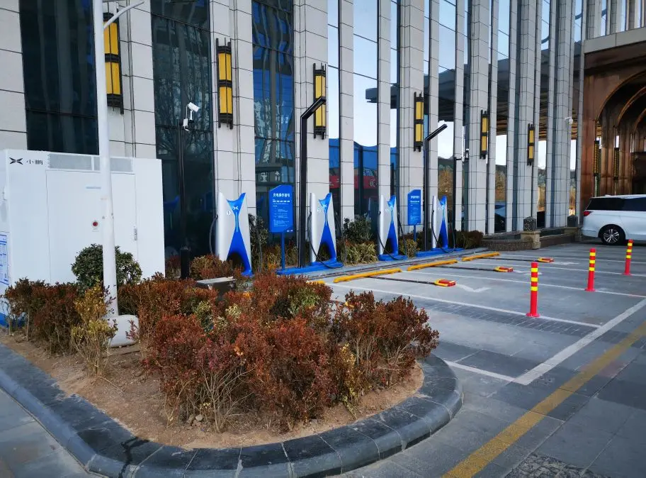

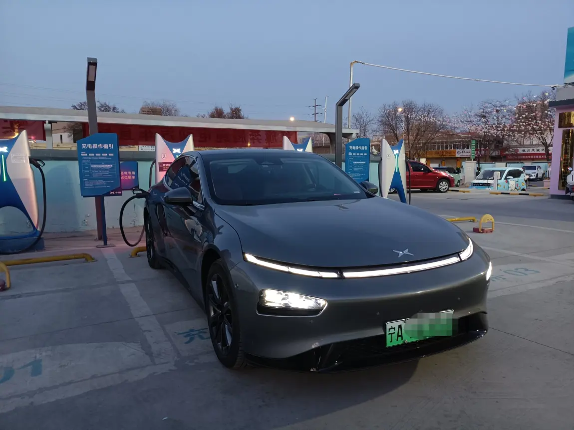

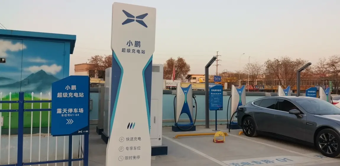

大家可以看到所在城市【小鹏自营超充站】有两个,就是地图中红色小鹏标志的位置,
一个在兴庆区金三角爱普拉充电站内;

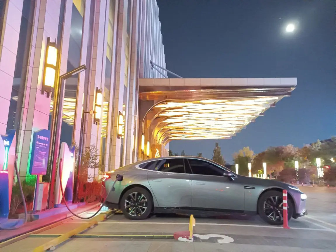

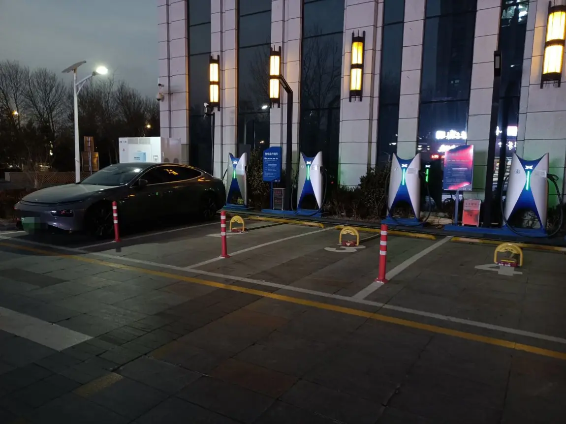

另一个在金凤区亲水大街万达中心万达嘉华酒店门口。

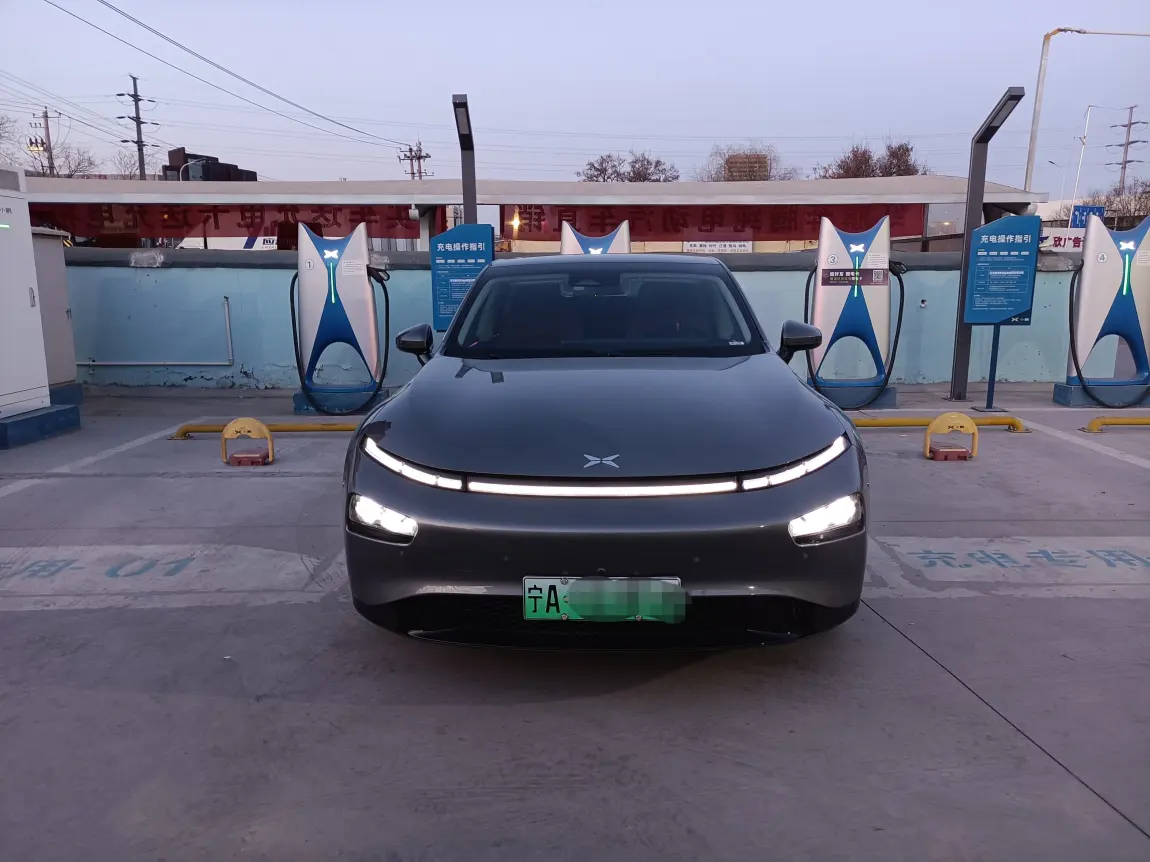

🌺3、小鹏自营超充站体验

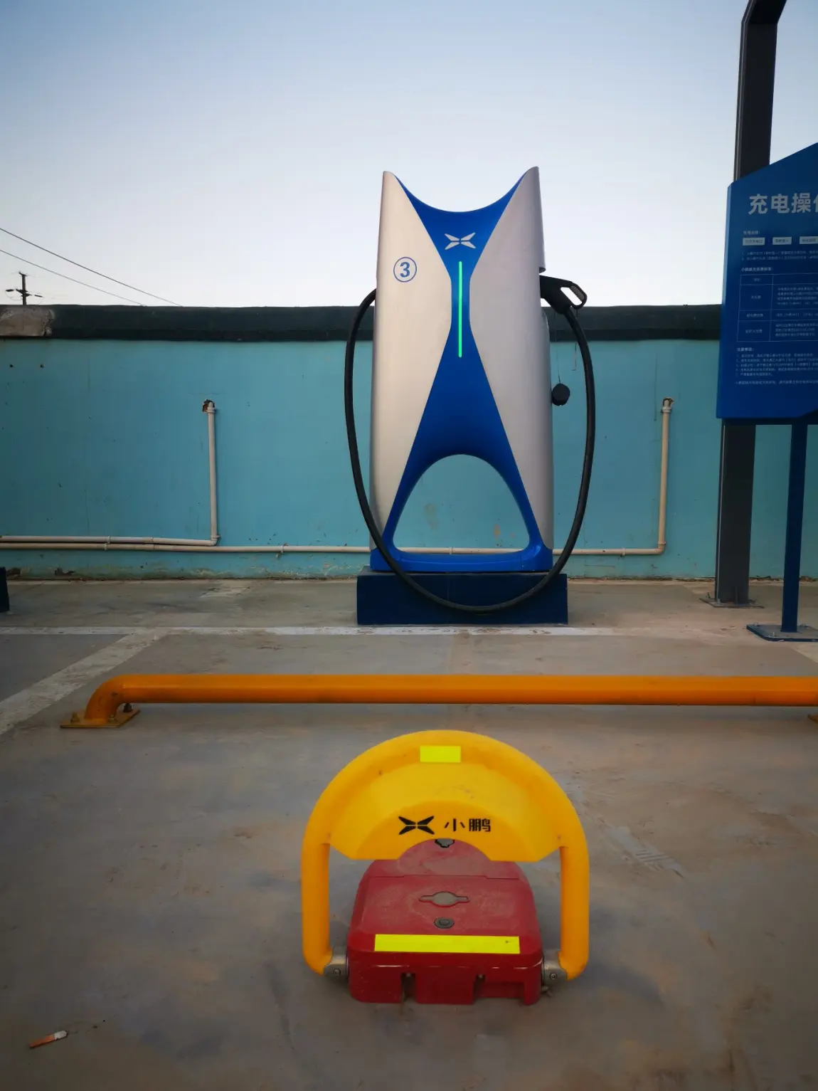

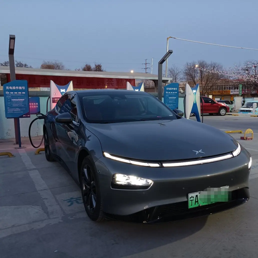

小鹏在银川市建设的2个自营超充站位置都比较好找,都是快充站,充电站标志明显,比较高大上。在小鹏自营超充站可以享受小鹏的免费充电服务。
具体操作是开车到站,点击大屏或者app解锁地杆,然后将车停到充电位置上,插枪直接冲,如果是充80%电量的话会很快,也就30分钟。充完后直接拔枪放回充电桩,站内有操作提示牌,方便快捷。

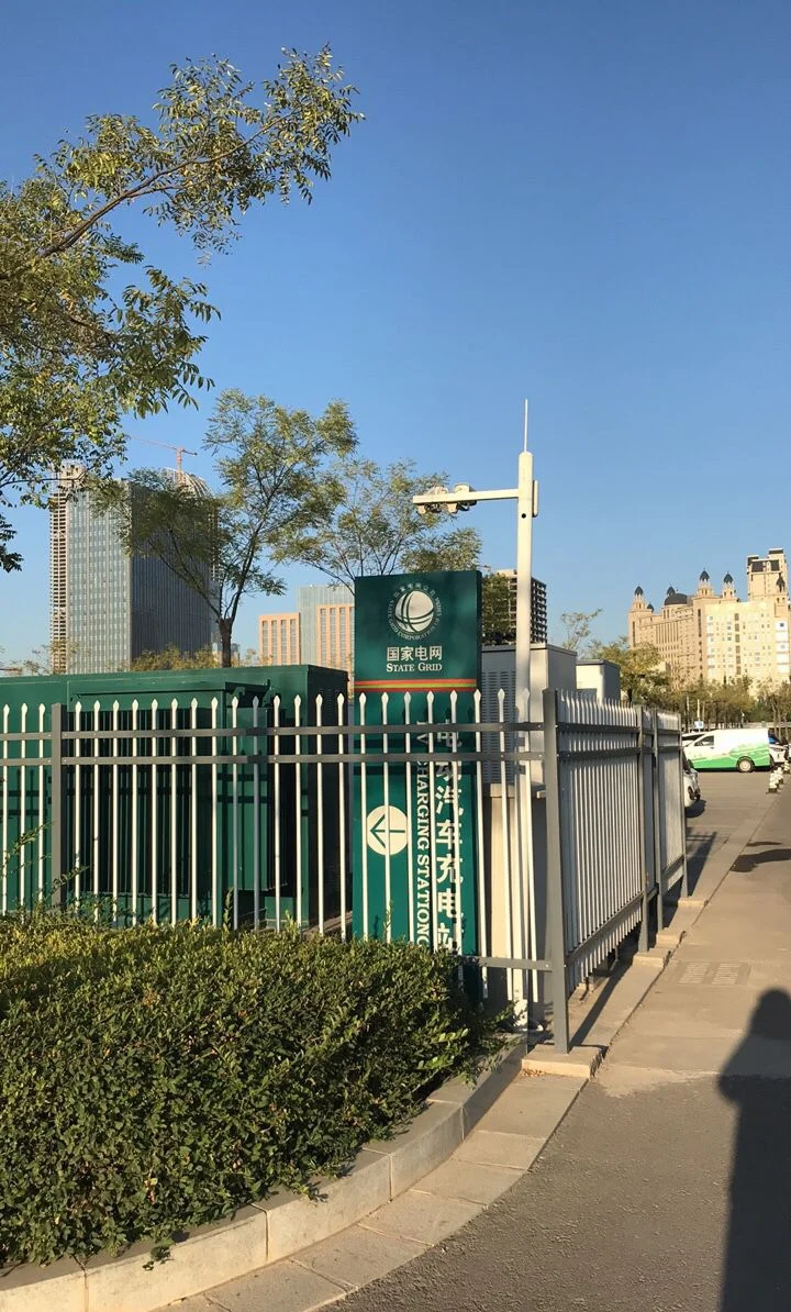

市内充电站比较多,目前银川市只有一个可以使用小鹏免充权益的第三方充电站,在阅海万寿路市民大厅停车场(国家电网)。每到一个地方都会显示附近的站,标注也很清晰,还是很方便的。地图上还显示有很多充电站,在这里重点说明一下,地图上标注的免费站点,是可以使用小鹏免费充电权益的,其他站点都是按照当地电价加服务费收费的。

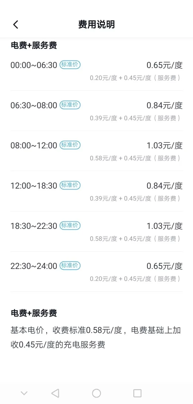

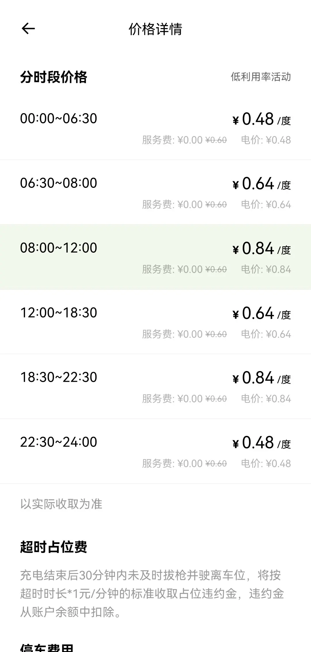

我的超长续航670版本车型从10%的电量充到90%,共用桩电费按照平均每度1块计算(包含电费和服务费),大概需要70元钱,WLTP显示在516公里左右,小鹏默认是充90%,对电池使用寿命最佳,当然也可以自己设置成充95%(目前小鹏的充电桩为保护电池健康不支持充100%)。按照我的用车情况,计算电动汽车在北方一年四季平均续航300公里,70元跑300公里,与油车(目前当地油价95号8.12元/升)比较,能节省4至5倍左右的用车成本。何况小鹏还有免费充电权益可用,就更加节省了(下图是最近小鹏超充站搞活动,比较优惠)。
另外,如果使用家用充电桩,波谷电价0.29元/度,大概是20元300公里,比油车节省成本15倍左右。

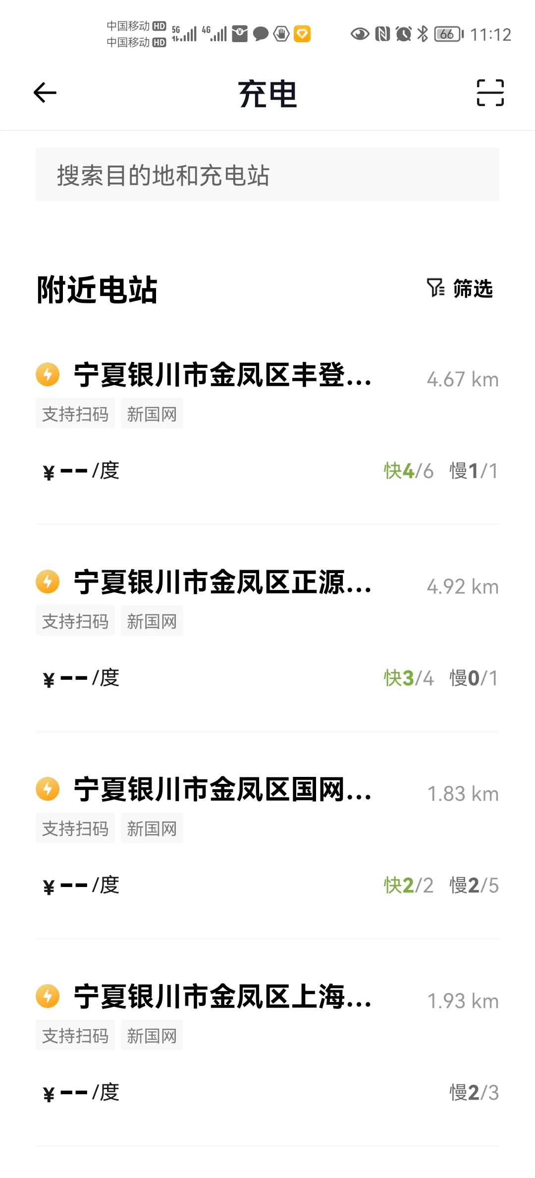

🌹(2)现在小鹏app充电站板块,除了小鹏自营站显示充电价格外,其他站基本都不显示充电价格,很不方便。以前app上是显示全部充电站不同时段的价格的,很实用。希望能尽快恢复以前的功能。下图是以前app上显示的所有充电站价格。
这是现在的功能,没有价格显示使用很不方便。
